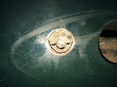

Tak jsem se dneska pistil do opravy zrcátka u řidiče, které nešlo dotáhnout a bylo furt uvolněné. Povolit to nešlo jelikož se levej šroub furt protáčel, tak jsem ho musel odvrtat (což bylo peklo jelikož se furt točil s vrtákem a držet ho, abych toho co nejméně poničil bylo na dlouho) a vykouklo na mě tohle! :( takže mě čeká do tý díry asi navařit matku. Možná to udělám i stim druhym, jelikož taky vypadá že se za chvilku urve.

Okna jsem prostříkal a kam jsem se dostal, jsem to vyčistil. Bylo to tam zadělaný zatuhlym nějakym mazadlem. Ale už to chodí o poznání lépe. Na ty světla teda kouknu. Díky Pavle. Jinak zrcátko úspěšně přidělaný a ani vařit do kastle jsem nemusel.

Zajímavý - co to je?
Re: Nickova ŽABIČKA NA 1,8 BRG
Příspěvekod MJNick » 27 bře 2014, 18:56
PavelS píše:Zajímavý - co to je?
Na podložce navařená matka, kterou jsem musel o půlku uříznout. To jsem protáhl velkou dírou ve dveřích pro kabely od zrcátka a opatrně opatlal lepidlem tzv. tekutý kov. Pak jsem na dlouho tyčku vyříznul závit (jelikož normálním šroubem bych neuchytl zrcátko abych ho mohl vystředit). No a pak jsem to smontoval, nechal přes noc zatvrdnout a myslim že mám novej závit na zrcátko přesně tam kde má bejt. Takže už mě jen trápí pískání od difu (což vůbec netušim co může dělat) a cvakání v motoru když je studená, než natlakuje.

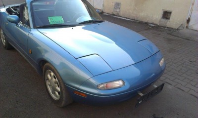

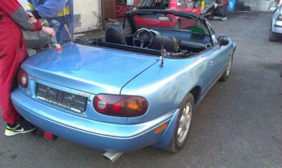

Tak mi nedávno v rodině přistálo další NA. (je to velmi inspirativní vůz :D ) Chudák holka přestříkaná a určitě byla bouraná, ale za ty prachy........ Nicméňe se zjistilo že má v techničáku psanejch neuvěřitelnejch 180 kobyl. Na technický to zkoumali a prej se taková dělala. Podle VINu je to 1,6 ale víc jsem se tam nedočetl. Dělalo se něco s tak velkým stádem?

Příspěvekod MAXsport » 02 dub 2014, 21:10
Mazdaspeed má 178HP, ale ta jí moc podobná neni :D chyba na ouřadě.

Příspěvekod mastercs999 » 02 dub 2014, 21:25
Ten držák na SPZ je úchvatnej :D
Příspěvekod MJNick » 02 dub 2014, 21:29
mastercs999 píše:Ten držák na SPZ je úchvatnej :D
:D Ten už tam samozřejmě není. Je chudinka celá taková dorasená. :D

Příspěvekod MJNick » 02 dub 2014, 21:30
Každopádně co by se mělo všechno zkouknout, aby se vyloučila verze Mazdaspeed a utvrdilo se v tom, že to na úřadě podělali?
