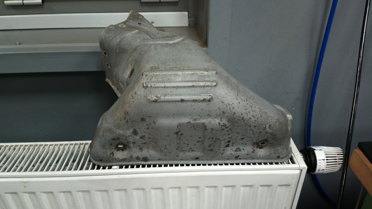

Příspěvekod vodi » 03 led 2019, 22:30
Zkusil jsem elektrolýzou odrezit kryt na svodech. Docela se povedlo. Pak jsem lakoval žáruvzdorným sprejem a vypálil. Snad to chvíli vydrží.

Příspěvekod bkralik » 04 led 2019, 23:13
To vypadá moc pěkně! Můžu poprosit o postup té elektrolýzy?

Příspěvekod vodi » 05 led 2019, 16:15
Musíš mít sodu na praní, ne jedlou. Pak nějakej silnej zdroj, nebo nabíječku na baterky, ale já jel v práci přes zdroj. Podle tohodle jsem to zkoušel
http://rucni-naradi.blog.cz/1006/elektr ... odrezovani

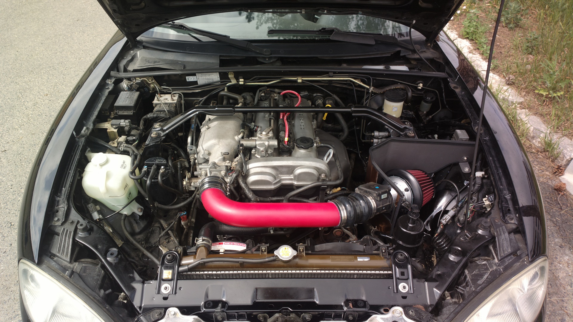

Příspěvekod vodi » 07 čer 2019, 13:22
Konečně sem hodim co se dělo přes zimu.
Repas třmenů, RedStuffy, odrezení a natření kotoučů, Goodridge hadice.
Svařovaná hliníková trubka ''ala K&N'' spolu s odstínením od svodů + pokus o přívod vzduchu z nárazníku přímo k filtru.
Repas plechu pod převodovku (pozink) a výztuhy pod převodovku (komaxit) + úprava zadní výztuhy sportive (a komaxit) (nemám na foto)
Převaření příruby na koncáku a taky nějakej ten pohledovej repas.
