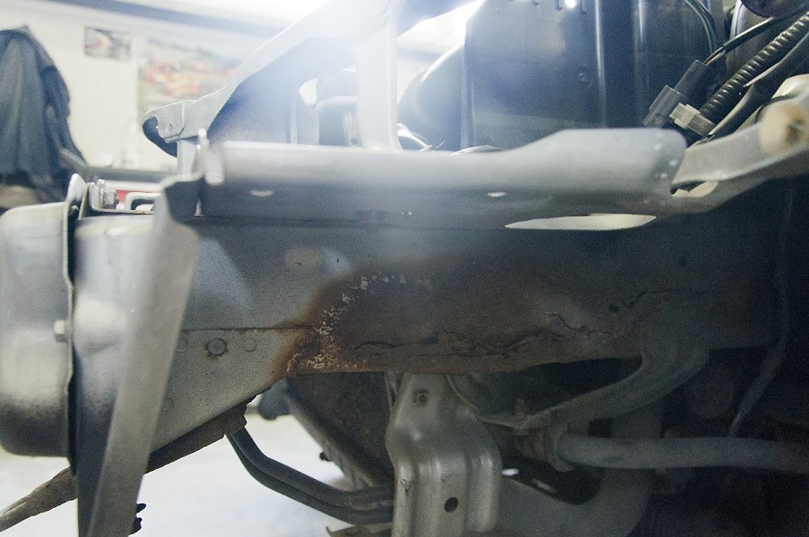

Já bych řekl ne NAhnilejch, ale SHNILEJCH :D :D Tohle i to co máš ty je už fakt na výměnu a pořádný ošetření...

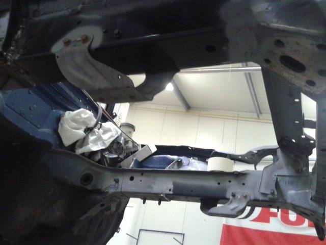

Taky koukám ke Guru a je tu další jak to může vypadat .Tady klučina to dělal komplet výměnou .....
mozna proto se dostavame k jadru pudla,ze NA je best volba :-)

Určitě bude kousek v létě hýčkanej v zimě nejetej lepší. Jenže tohle řešení to nezachrání, jde o dva plechy na plocho na sobě, kam navzlíná byť jen vzdušná vlhkost a dřív nebo později to vyhnije na všech. Vzhledem k nemožnosti ošetření to tak prostě je, však to taky hnije v prostřed plechu v místě kde by to nikdo nečekal...

Ale je to možný ošetřit... Je tam spousta otvorů ;)
Re: Magda - NBfl 1,8 Sportive
Příspěvekod m8rinek » 09 pro 2014, 01:08
To jo, ale vystříkneš vnitřek vnitřní výztuhy, mezi dva na plocho svařený plechy dostaneš prd :(. Otvory mam poteklý od nějakýho mastnýho umrdolu, takže se někdo o dutiny pokoušel, leč marně...

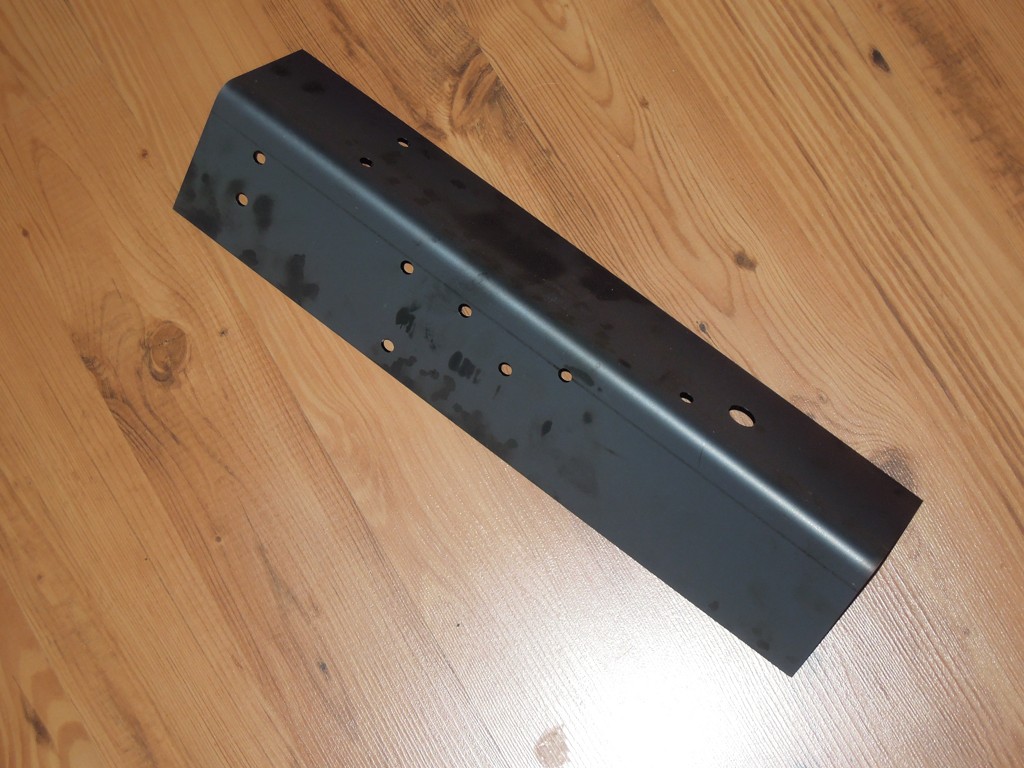

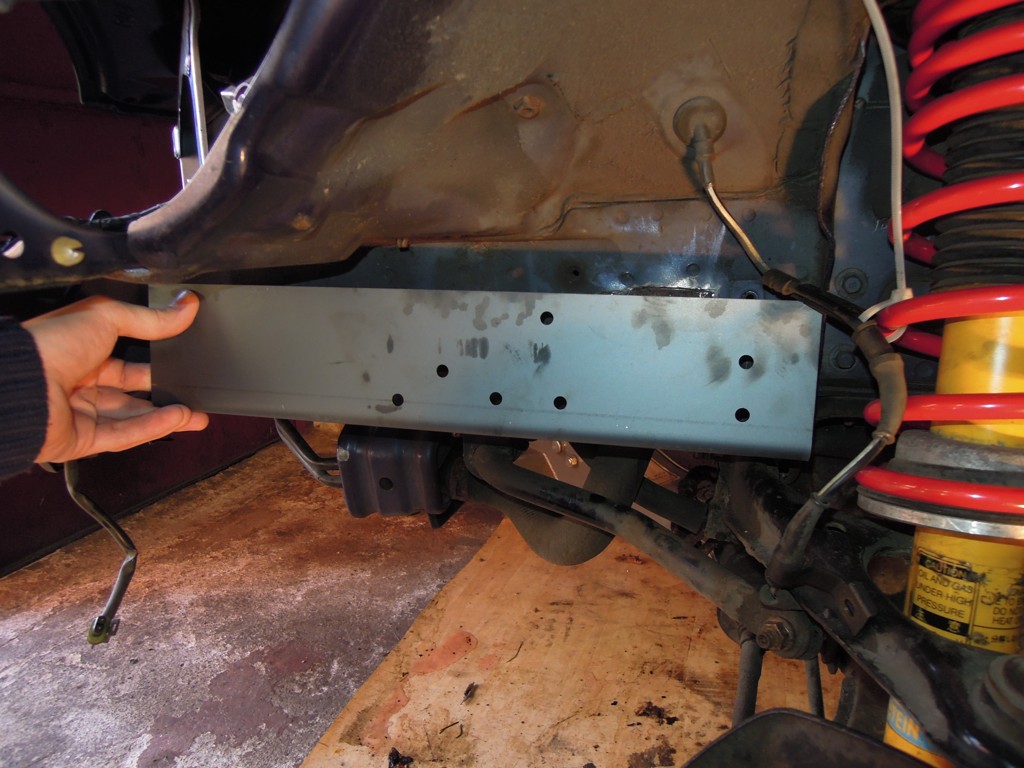

Příspěvekod m8rinek » 15 pro 2014, 11:24
Tak opravnej díl je na světě...
