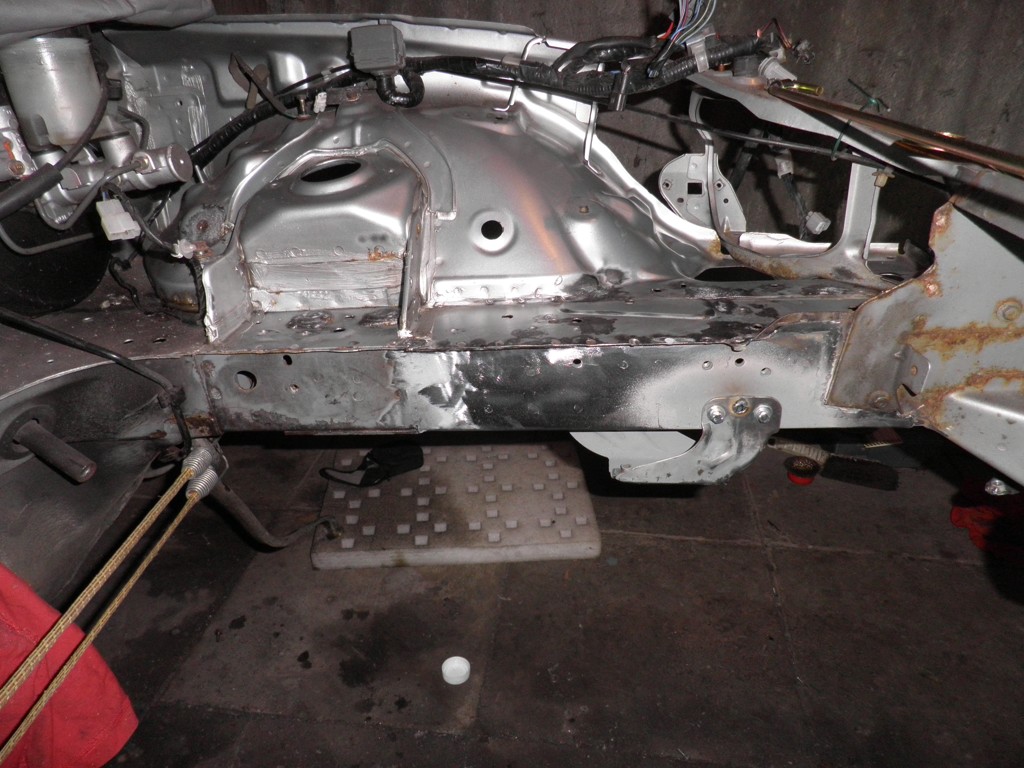

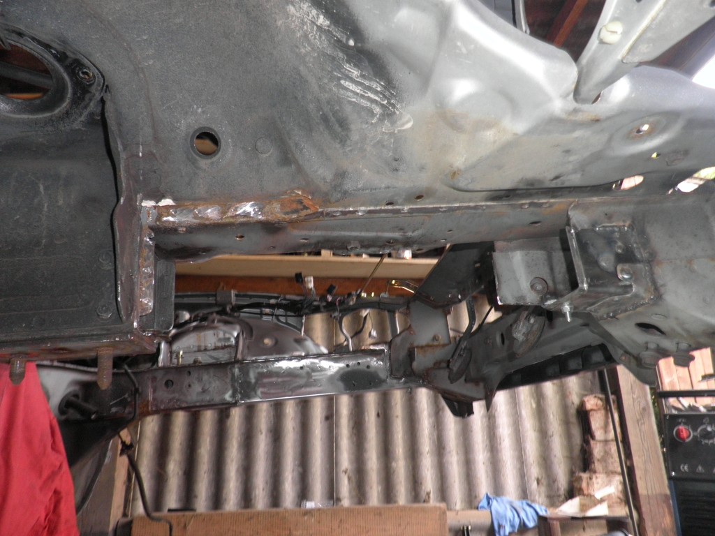

Hlavně klid ;), dostal jsi nosníky jako první defakto za náklady s tím, že to nebude 1A a potřeboval bych vědět co nebylo optimální... My tu díry doměřily podle starejch nosníků a opravdu se některé převrtat musely (a fakt nevim jak mi to mohlo takhle utýct), nicméně nebyl problém to doladit na místě, nicméně pokud se to slepě navařilo, tak zbývají už jen nýtovací matice, což teda není vůbec špatné řešení... Nicméně mě trochu mrzí, že se svět dozví jenom o tom, že díry nepasují.. Příště (jestli nějaký příště bude) pasovat budou... Na druhou stranu ty nosníky jako celek pasují vcelku fajn, už mám pár dalších poznatků co udělat trochu jinak, kde přidat, kde ubrat, co ohnout a co ne... Za mě lepší než to zkoušet lámat na koleni, ale každej vlk si svůj ohon :))). A vůbec nezdržujte, musim dovařit druhou stranu :D.

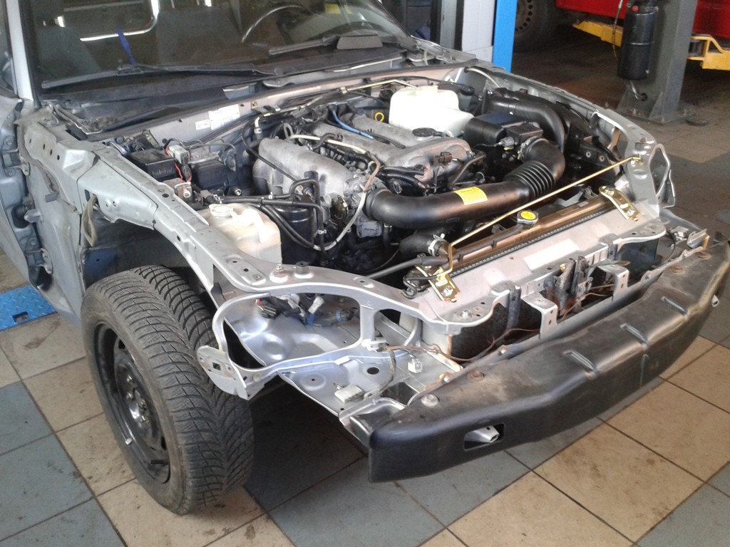

Příspěvekod Dejvid » 07 bře 2015, 20:40

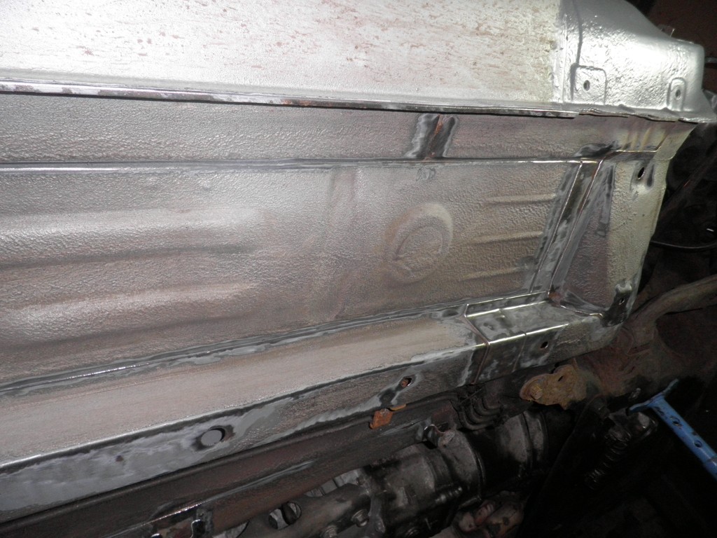

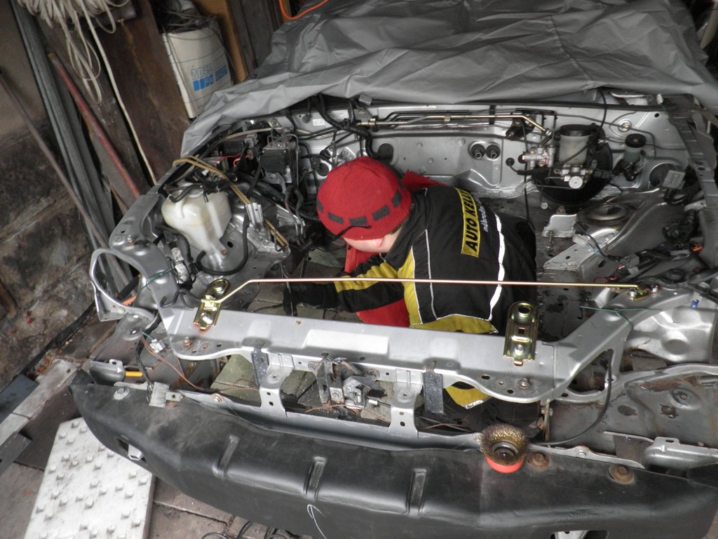

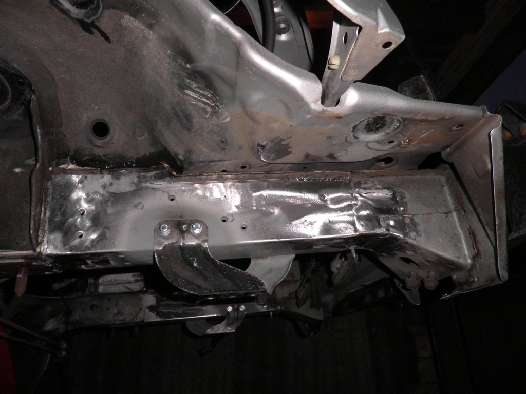

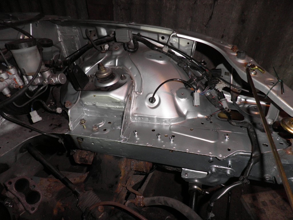

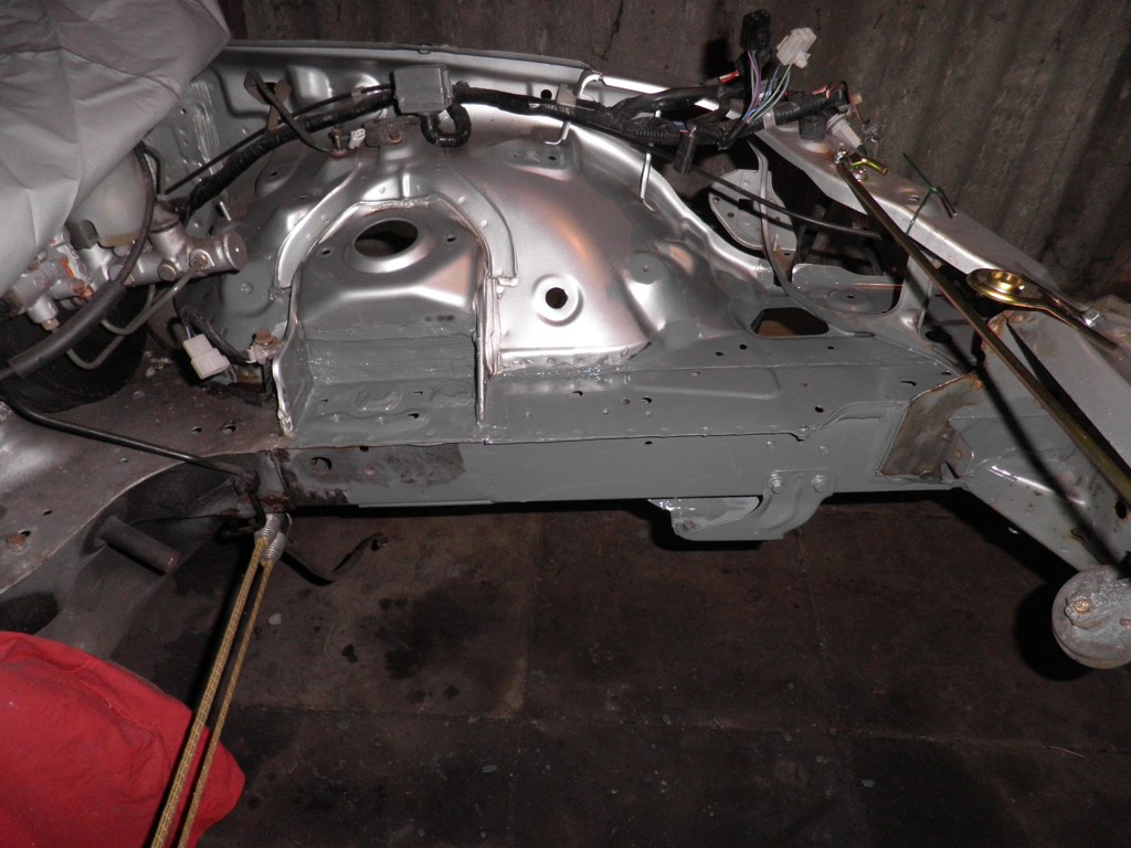

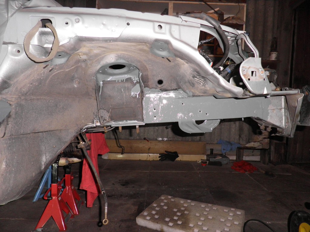

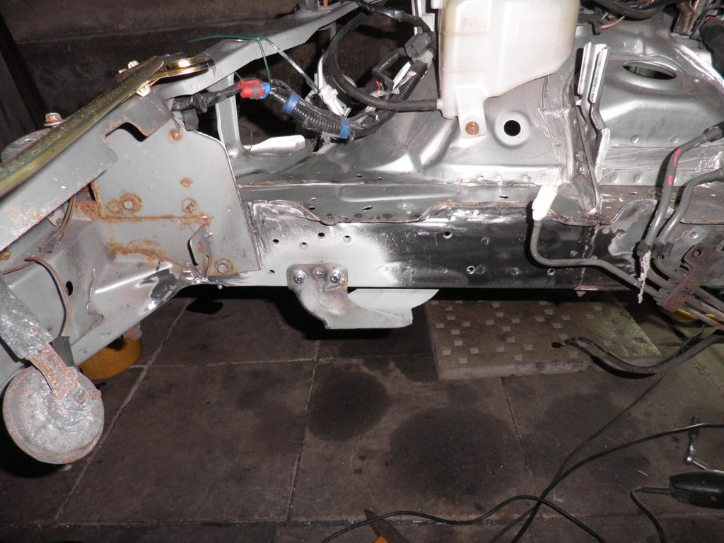

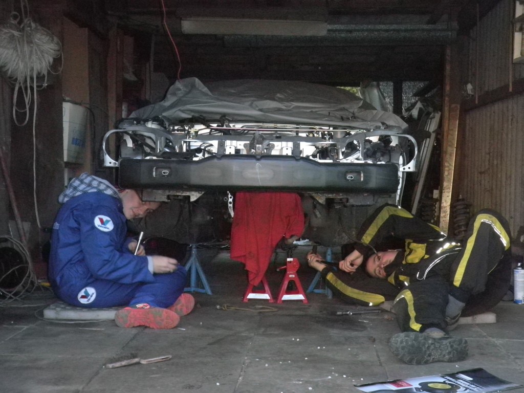

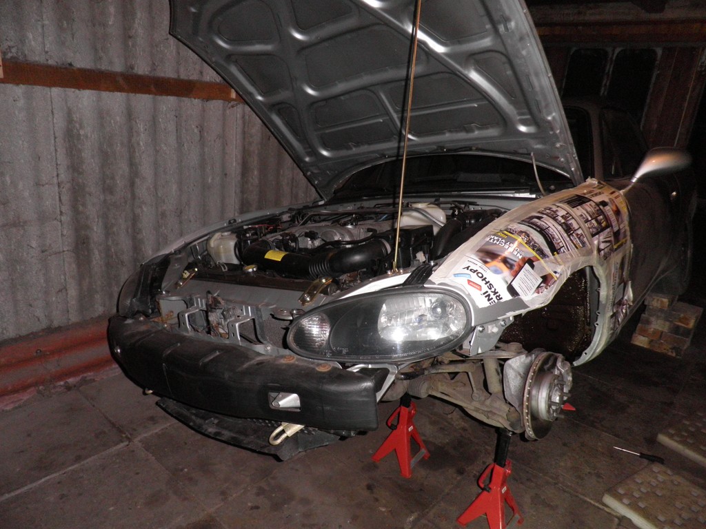

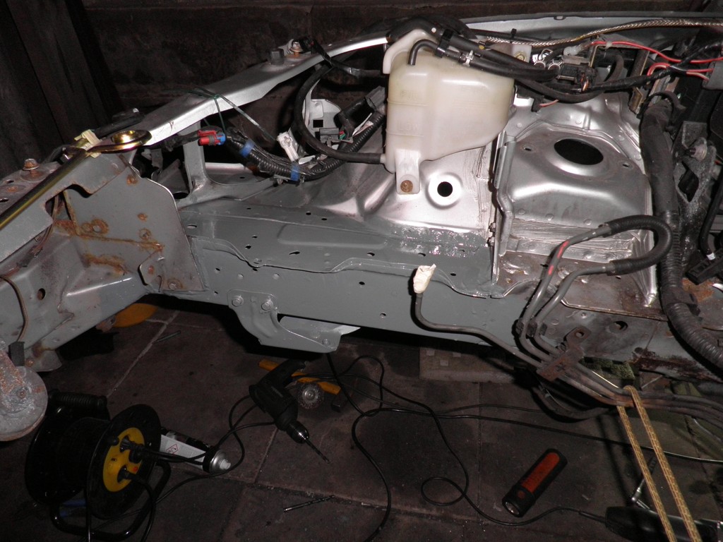

Sobota večer a je víceméně hotovo ;-) Oba nosníky navařené, na zítra zbejvá všechno důkladně ošetřit a namontovat nápravu. m8rinkovi patří opravdu veliký dík, nejen za dodání nosníků, ale hlavně za jejich výměnu, protože bez něj bych byl v pytli a musel čekat ještě další 2 týdny na klempíře...Takže díky kámo ;) Takhle se auto v pondělí veze na dílnu ke klukům, který mu zase vrátěj motor s novou spojkou ;-)
V současné chvíli výkon jednoho vola :)

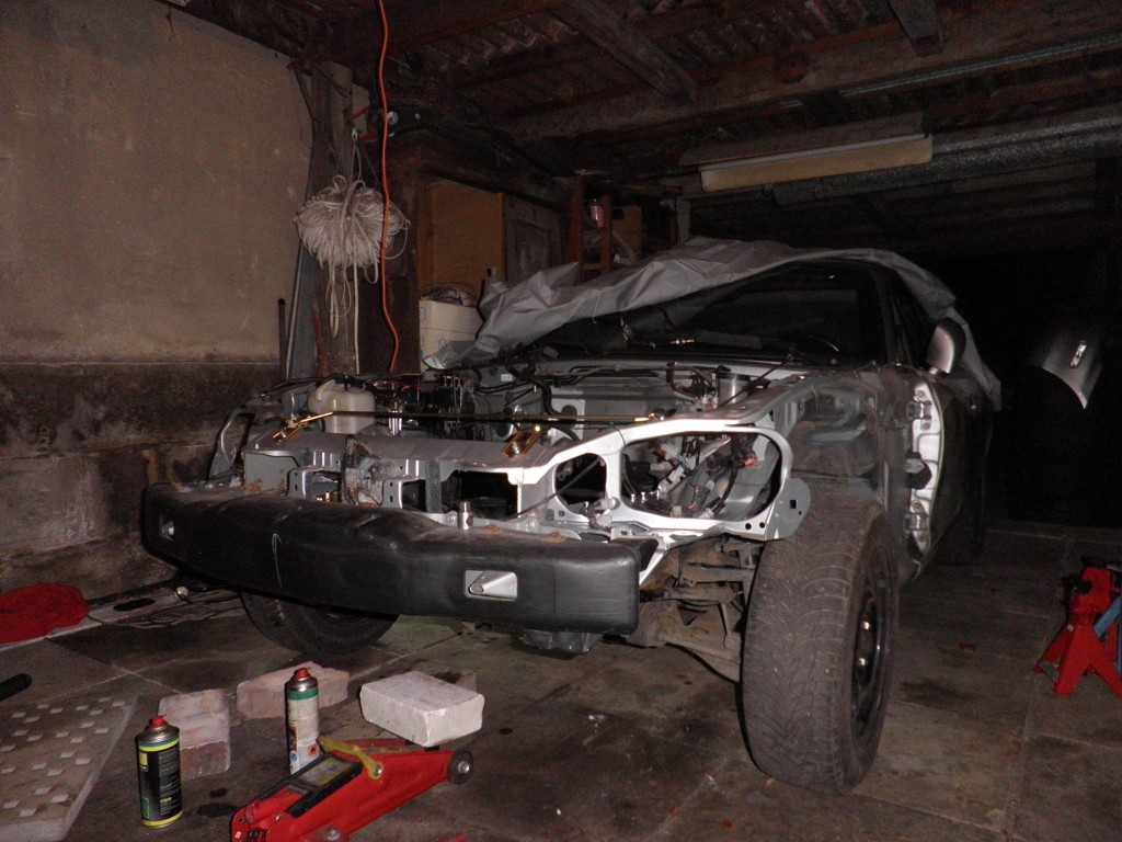

Dneska šlo vše podle plánu, takže všechno nabarvený, náprava v autě a dokonce jsme se snad trefili na tisícihranu na správný místo ;-)

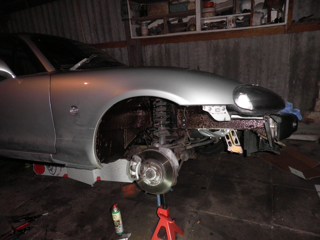

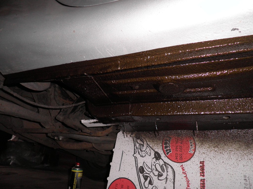

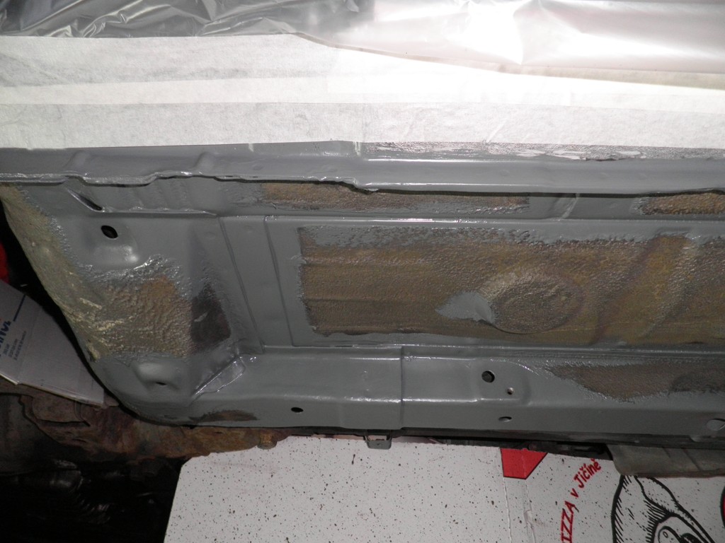

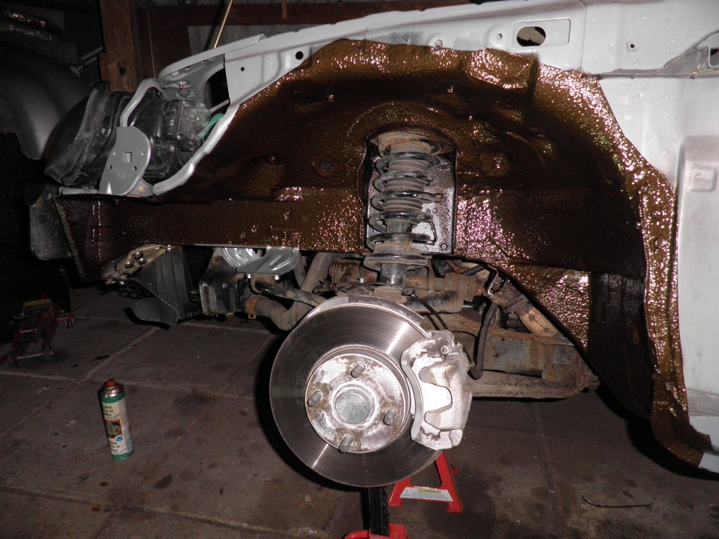

Příspěvekod Dejvid » 16 bře 2015, 22:21

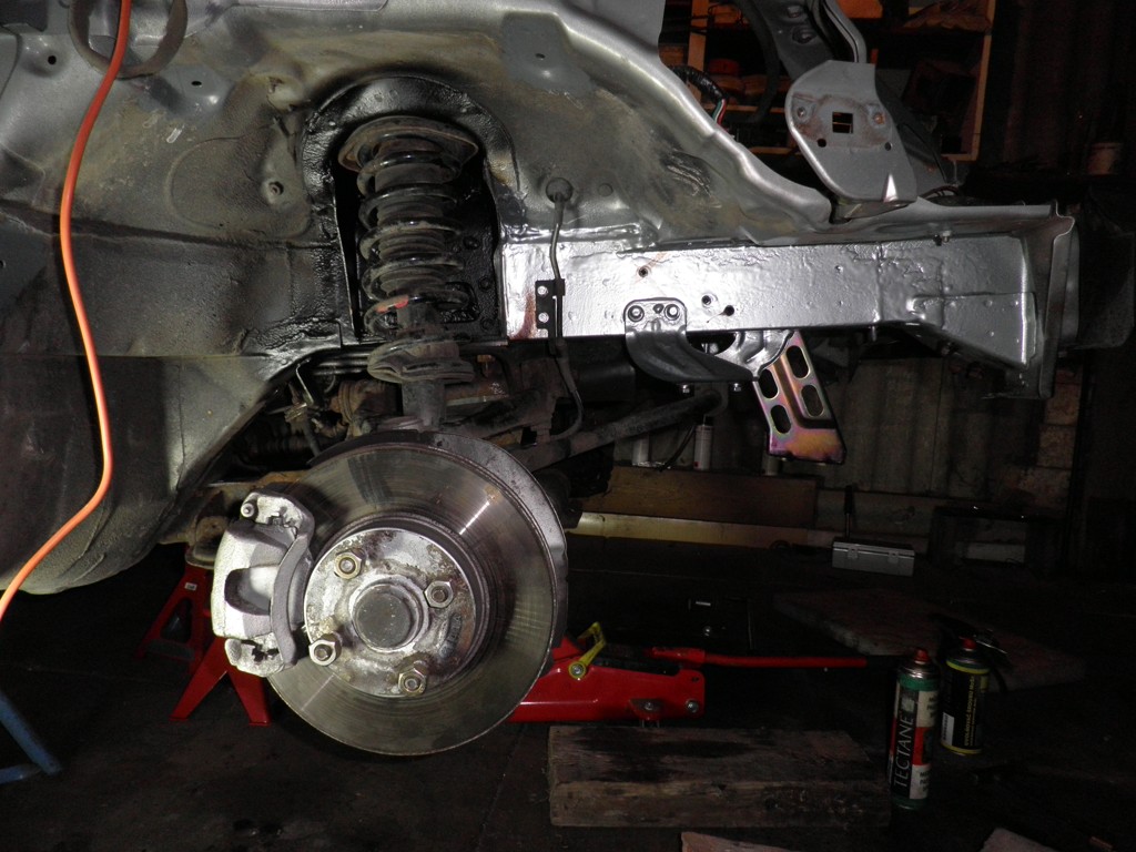

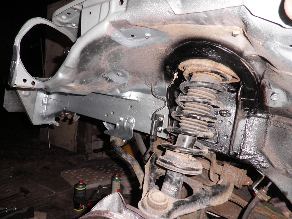

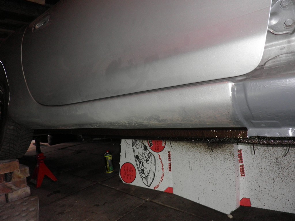

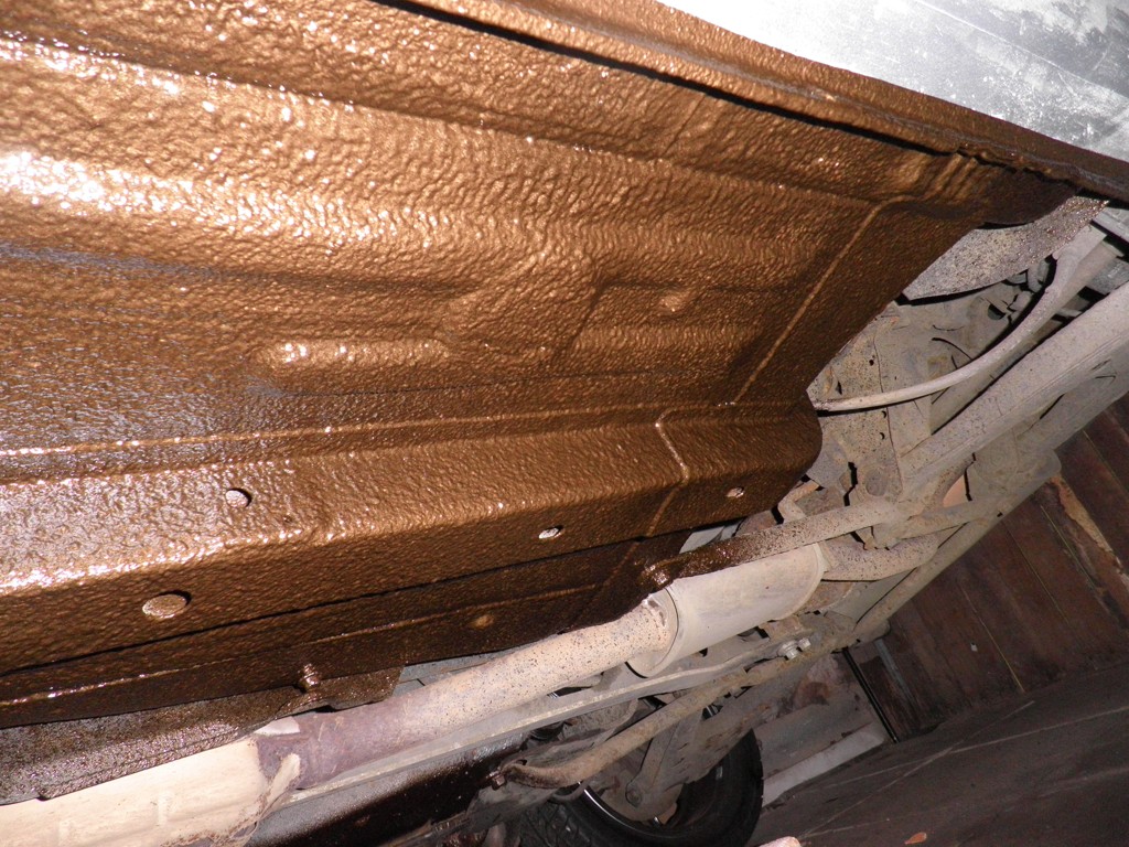

Pokračování v opravě.. Ošetření spodku auta, vybroušení rzi, polyuretanový penetrační základ na rez, pak 2x klasika základ a na to DInitrol 4942... Mam hotovou pravou stranu, zítra pokračování v levo... Nakonec jsem už namontil světlo a blatník na hotovou stranu... ;)

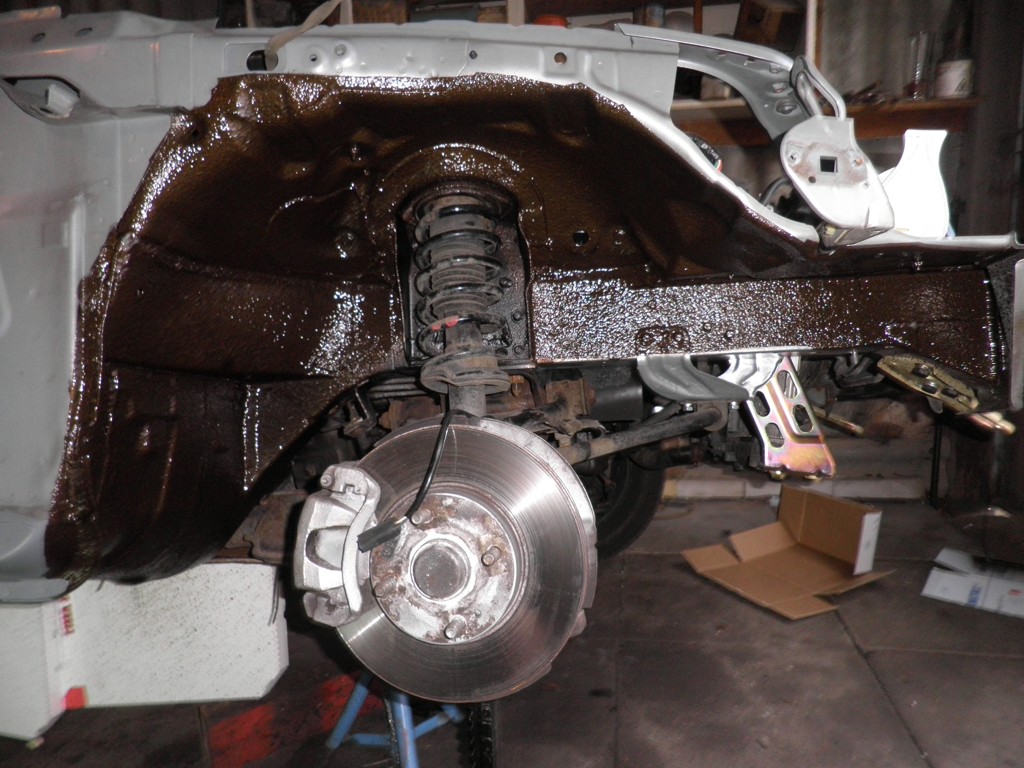

Příspěvekod Dejvid » 18 bře 2015, 23:16

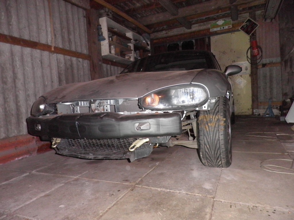

Levá strana taky ošetřená, už zbývá jen namontit nárazník a nadkolí a hurá na toples projížďku ;) A hned po projížďce se pujde na výměnu oleje a pokračovat v ošetřování na zadních podbězích, ať je to komplet...
