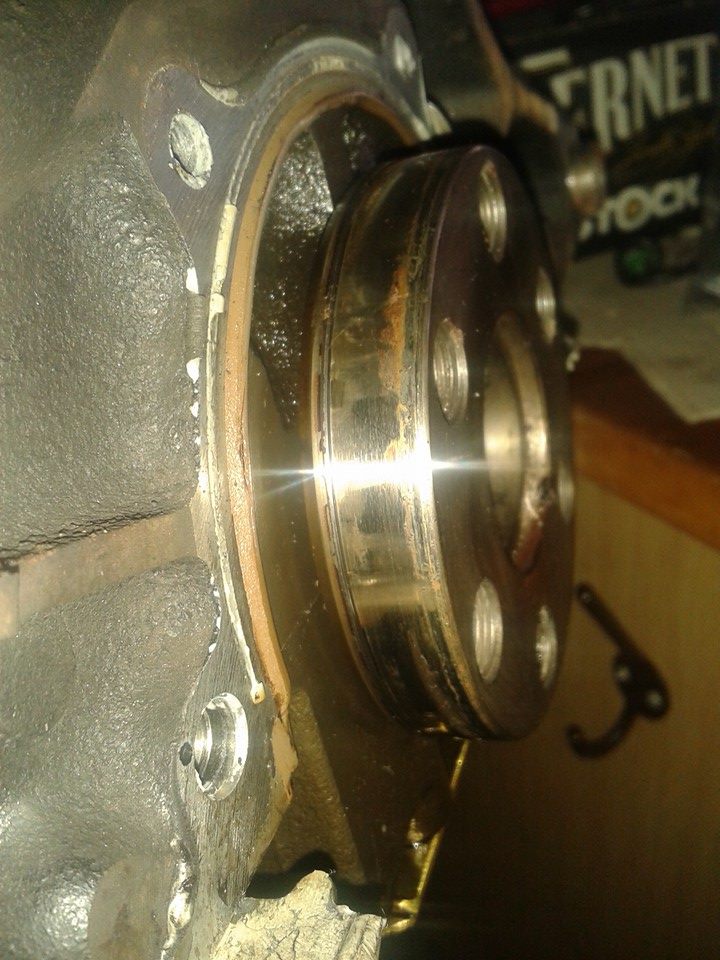

Díky, vychází to fakt na 3,3 L. Teď ale nastal jiný problém, už když jsem auto koupil, tak se rosil spoj mezi převodovkou a motorem. Teď po další výměně už nechává i kapky na zemi. Pravděpodobně jsem tomu nepomohl, že jsem tam měl o půl litru víc :) Předpokládám že se jedná o gufero klikovky. Co obnáší oprava? :)

ted to delam, sundat převodovku, spojku se setrvačníkem, povolit 4 srouby na domecku pro gufero, vymenit gufero a zpet. ;) ja mel ale podezdreni i na vanu a tak to delam i s vanou

Jo ale abych nebyl příliš pozitivní tak ti taky můžu říct že to může být taky vyběhaná drážka od toho gufera na klikovce. Já doufám že to nové gufero "podrží"

Pokud to domeček dovolí tak dát gufero do jiný polohy než bylo původní (víc vysunou, nebo zasunout), aby běhalo po velkým průměru, v drážce se může stát že pružina nebude působit dostatečným předpětím na břít a nebude těsnit...

Díky za rady, ale už se to zlepšilo :) Asi jak jsem tam měl víc oleje, tak se tlačil ven a gufero to neudrželo. Teď už kapky na zemi přestalo dělat, ale dřív nebo později mě to určitě čeká.
