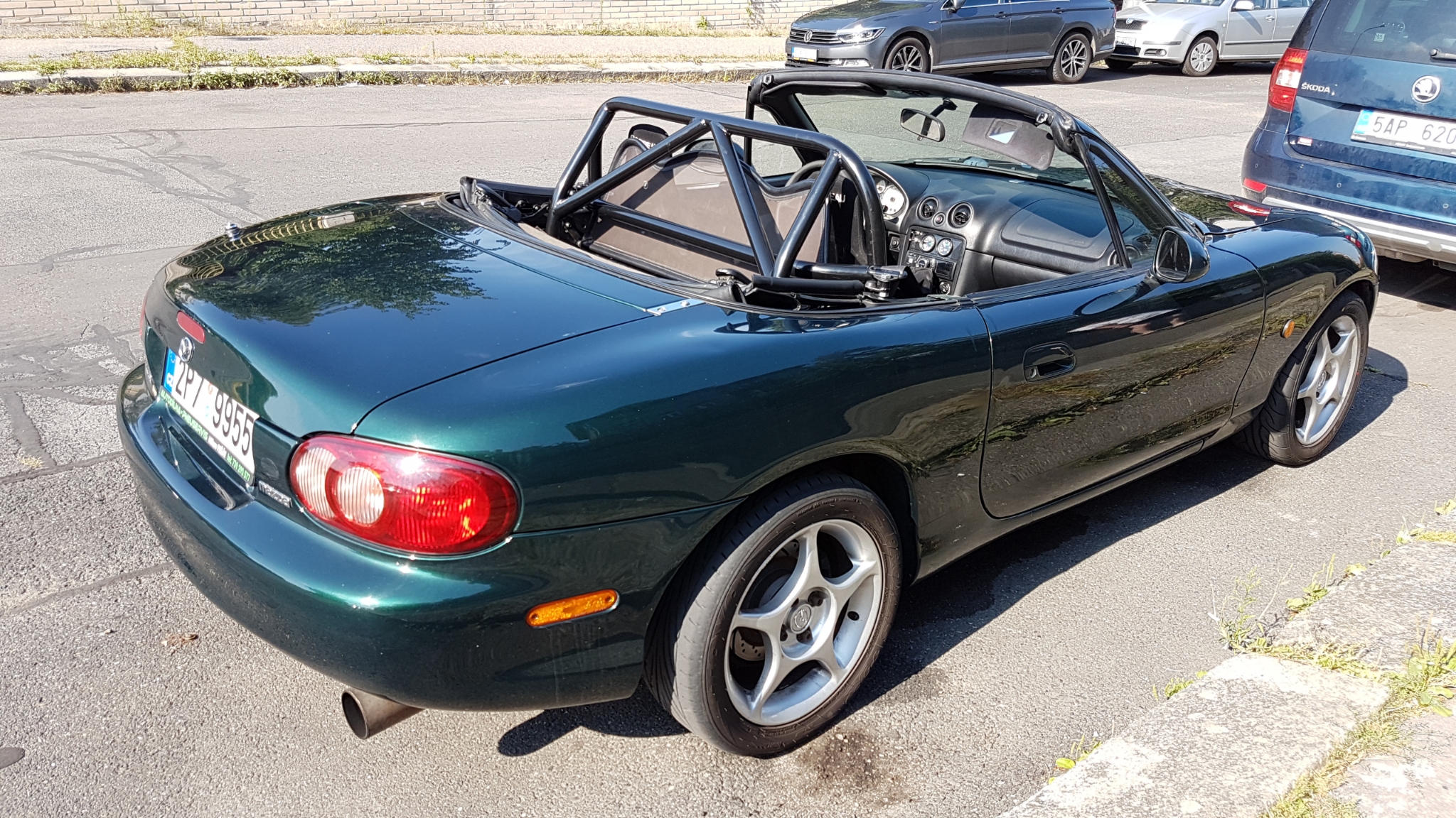

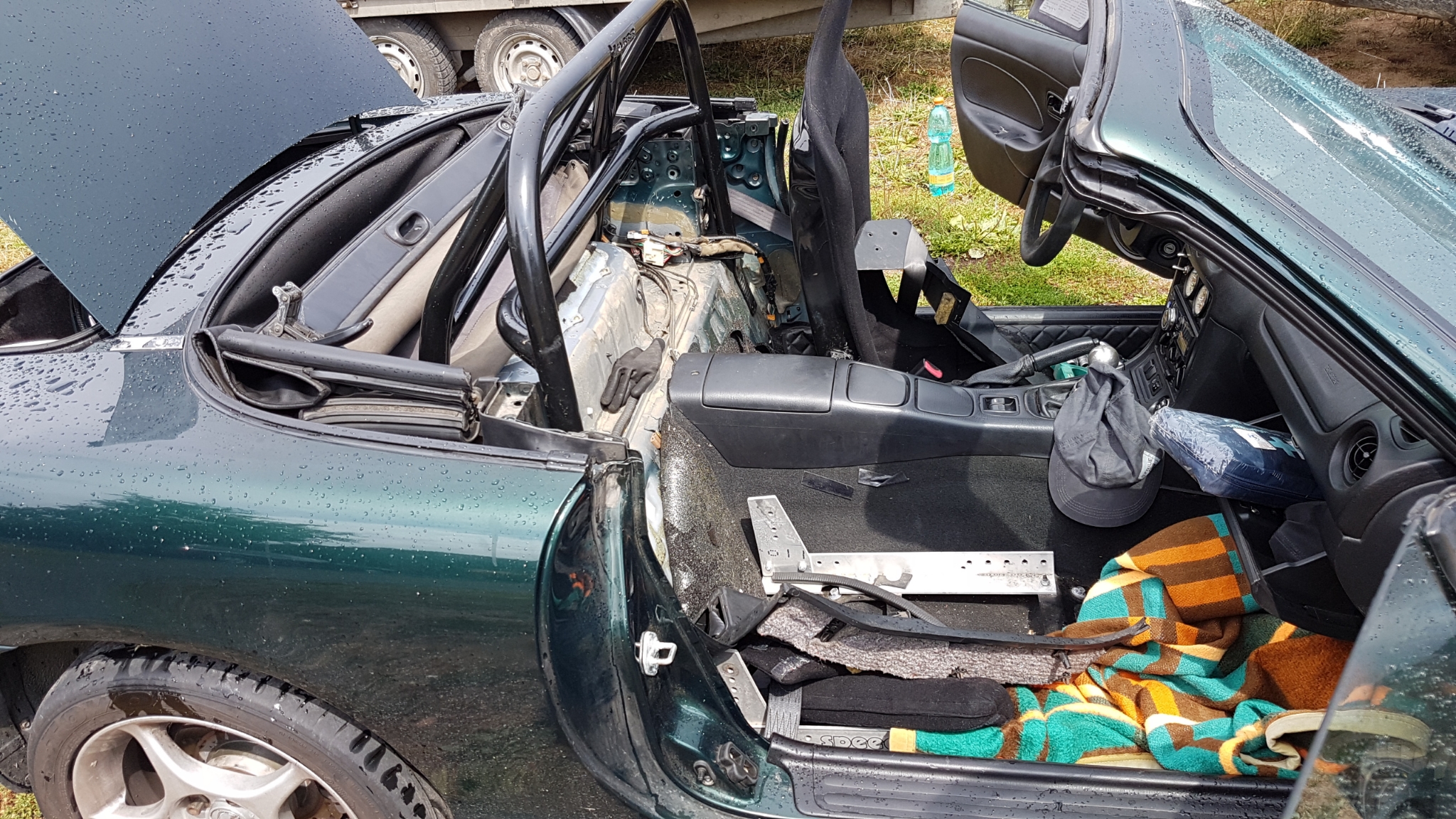

Tak rám konečně na autě.
Nebýt okolních plastů tak celkem pohodička, montáž samotnyho rámu byla cca na hodku a půl a šlo to jak po másle. Ale ty plasty, který se vpodstate nevešly za trubky rámu (a na ktery sem si vzpomnel az kdyz byl ram na aute, takze ram musel opet dolu.. Dvakrát mer....) a neoriginalni izolace prilepena chemoprenem, to byla očista :D
Poznatky? Auto se neskutečně zpevnilo!
Konečně se kocábka na nerovnostech tak netřese, v zatáčkách je cítit menší krouceni karoserie..
Až takhle velky rozdíl jsem teda nečekal.. Takže přes zimu je jasná instalace motylka :)
A taky se mi povedlo usadit velkej windshield, cehoz jsem se taky trochu obával.. :)
Kocábka posloužila i jako stehovak
Montáž
A takhle nějak teď kocábka vypadá..

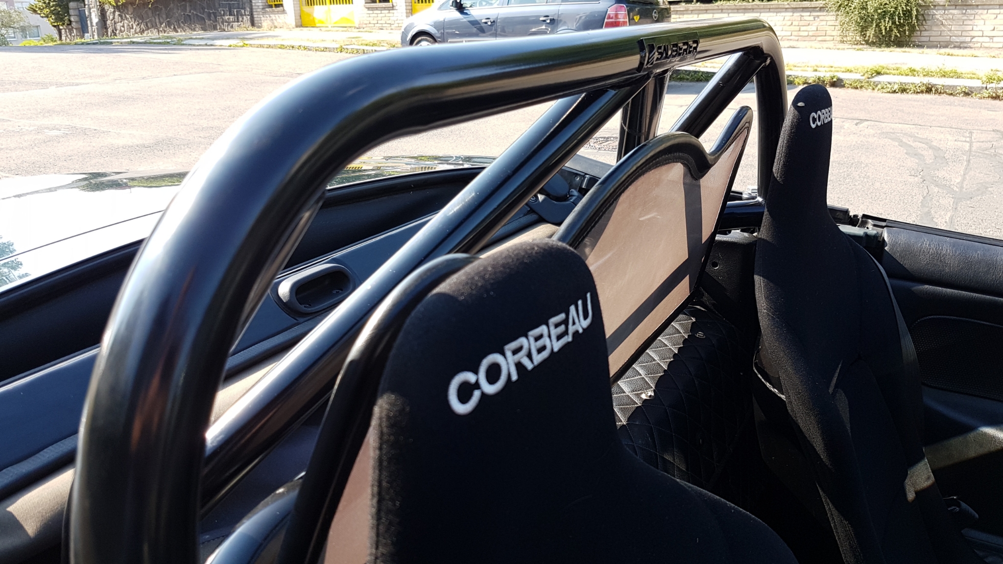

Jen nevím, jestli je potřeba ten rám ještě něčím obalovat aby sme si případně nedali do hlavy nebo je to takhle dostatečně daleko od sedačky/hlavy?

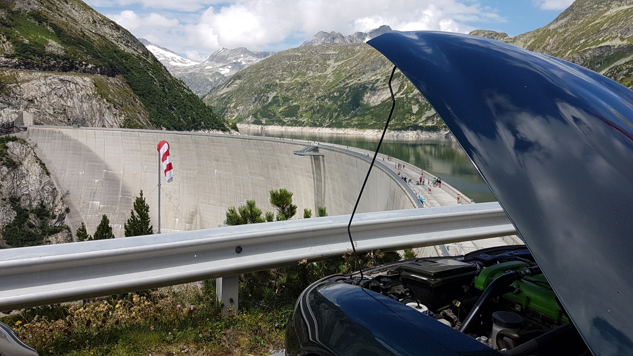

Jediný problém s kterým jsem se potýkal, bylo přehřívání miaty - teplota vody až 110°C, teplota oleje v normě.. Je to u nbecek normální? Zdá se mi, že se hodně pozdě spíná sahara..

Čau, toho přehřívání bych se nebál. Předpokládám, že máš externí budík na teplotu vody. Čidlo máš umístěné kde? Za 4 válcem nebo za chladičem? Já mám za 4 válcem a teplotu 110 mam defakto při každém zastavení na semaforu v těch horkách. A sahara ani nesepne (jo funguje). Origo budík se nepřehoupne přes půlku.

tak když se začíná hýbat origo budík, tak už to není sranda...
origo budík se hne doprava při cca 115°C...

To že origo budík neukazuje víme. Ale podle mě jestli na aftermarketovém budíku naměřím 110°C na výstupu z motoru před tím než jde voda opět do chladiče nejedná se o přehřívání.
