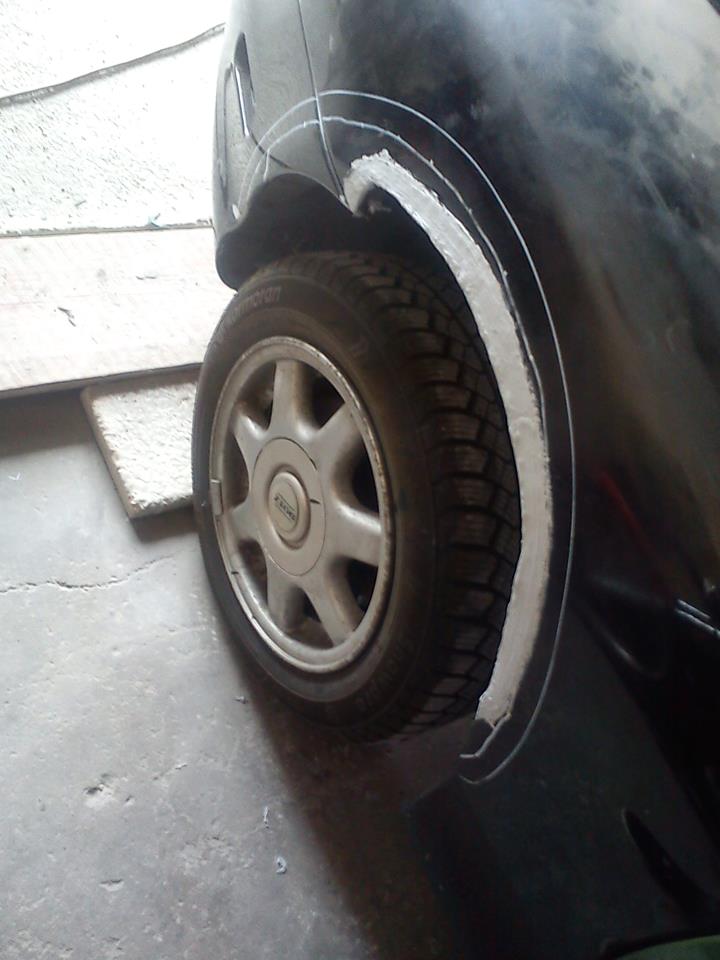

Lemy jsou už v podstatě připravené na přinýtování, nicméně po tom co mi jeden "odborník" dělal loni prahy a já to viděl jak to vypadá teď, tak se dělají i prahy znovu...týpek totiž nijak neobrousil rez nechal starý práh a přes to navařil nový kus plechu a překitoval 5ti kilama kitu. Když jsem to víděl teďka u karosáře tak jsem se zhrozil a raději připlatil dalších pár tisíc za nové prahy s kompletním vypálením rzi kyselinou, ošetřením zinkem, rezistinem a kitem s přímesi hliníku a snad to už bude OK.

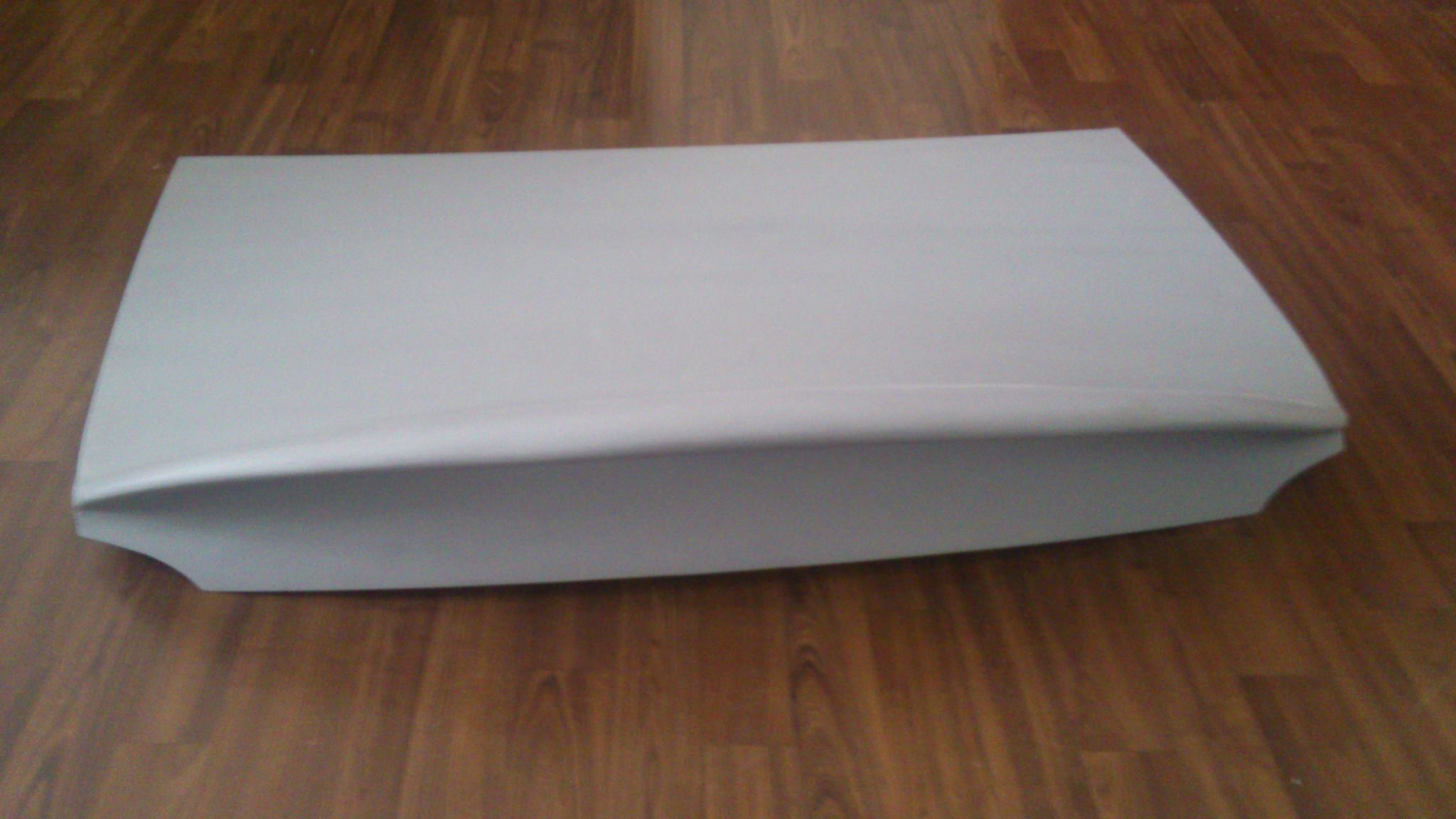

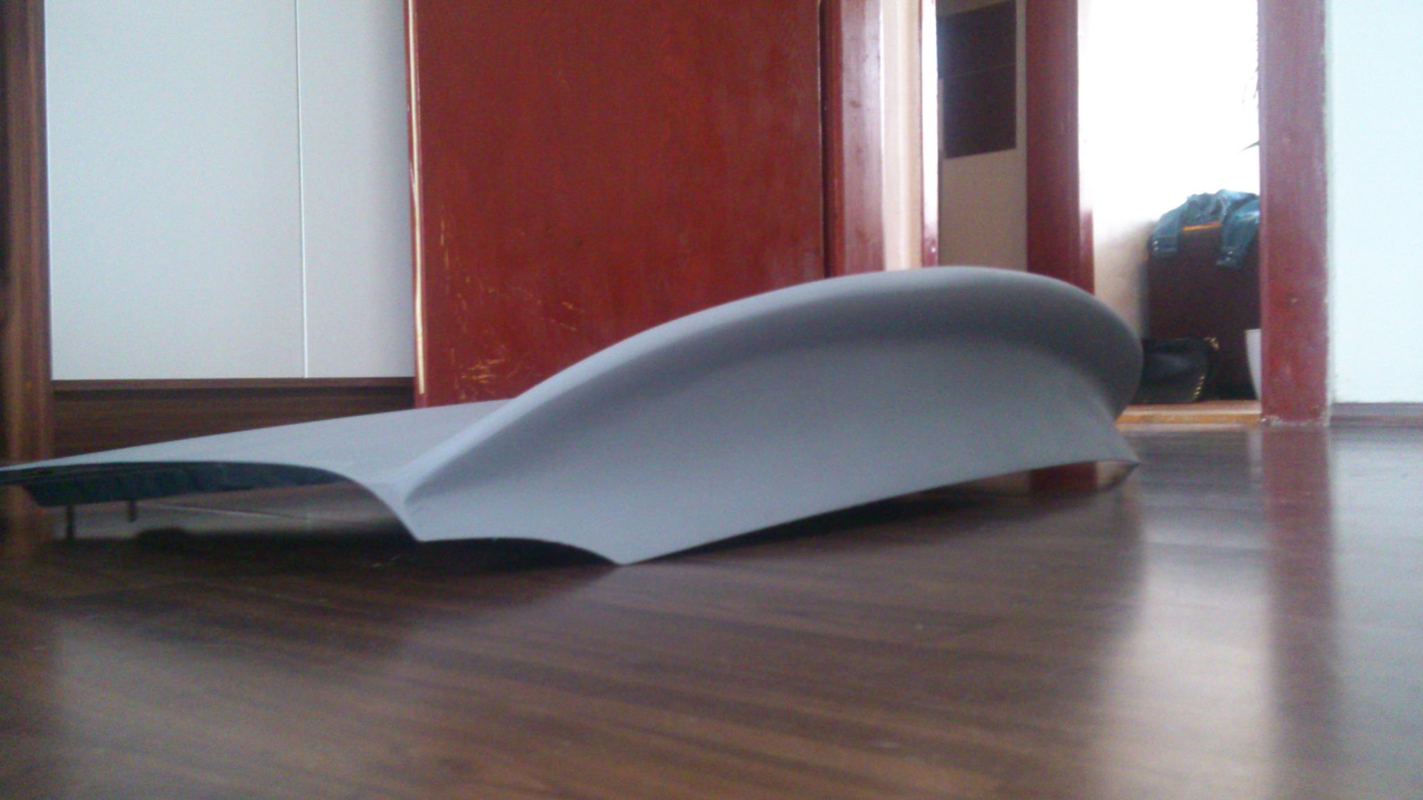

Forma na kompozitový kufr. Kopyto už je taky hotové, jen se čeká na nějakou pelší pryskyřici, která díky složení odpuzuje bublinky a na pár mětrů čtverečních karbonu, abych nebyl jediný s tímhle ducktailem. :)

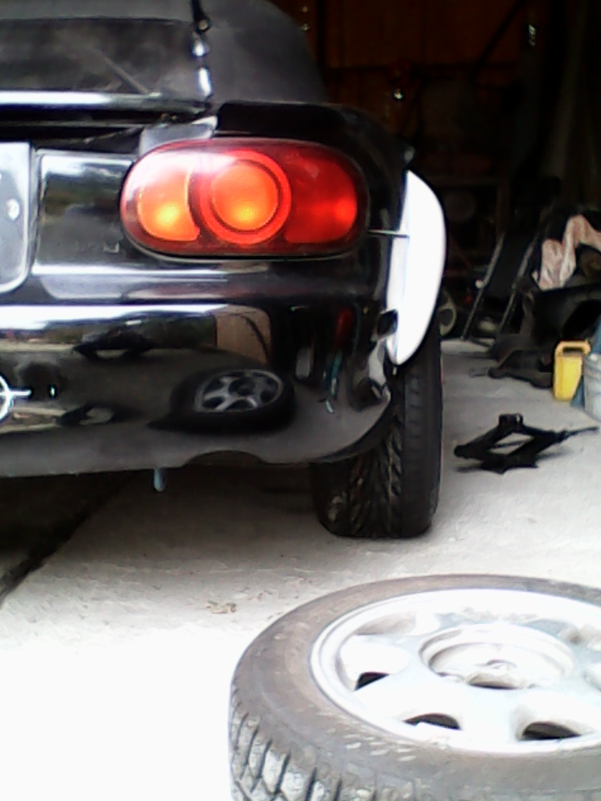

Tak už jsem s tím zase trošičku pohnul...zadek na autě a dneska udělám předek. Až to nebude taková koza, tak to bude lepšejší :)

To je paráda. To je přesně můj šálek čaje a chci se touhle cestou taky vydat. Akorat musim vydělávat víc peněz :D Ja to u sebe vidim na ducktail prinejtovanej na kufr a nejlip kdyby byl z karbonu, to samý i fléry.

Já mám fléry samořezkama :D to je zatím než to pujde do laku samořezkama sem aspon udělal přesně díry i s tím že sem to hned chytil a tím eliminoval možnost, že by se to hnulo a jak bude lak tak to akorad hodím na nýtky do již vyvrtaných děr :)

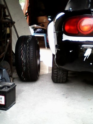

Jak siroky kola s jakym ET jsou potreba aby to nejak vypadalo?
