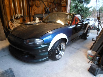

Klepmpířinu dělal známý karosář jednoduše sklepal k sobe podběh a ten říznutý lem, povařil to, vystříkal zinkáčem, napatlal na to nejaký tmel s hliníkem a pak zastříkal bodykitem jak vnitřek tak venek.
kola tam jsou teď xxr 002 15x9 et0 a je to cca 1cm zapuštěné od lemu ale pouze na jedné střaně na druhé to je rovně s lemem duvod asi bude rozhozená geometrie.

Příspěvekod LordJames » 26 zář 2014, 14:14
Ze by geometrie udelala rozdil 1cm ve vysunuti kola? :O
Re: ADix´s MX5 NB: ex chameleon "NEW" Papa Smurf
Příspěvekod ADix » 26 zář 2014, 15:58
Něco takového...ono podle mě záleží na tom jak jsou pootočené excentry

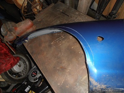

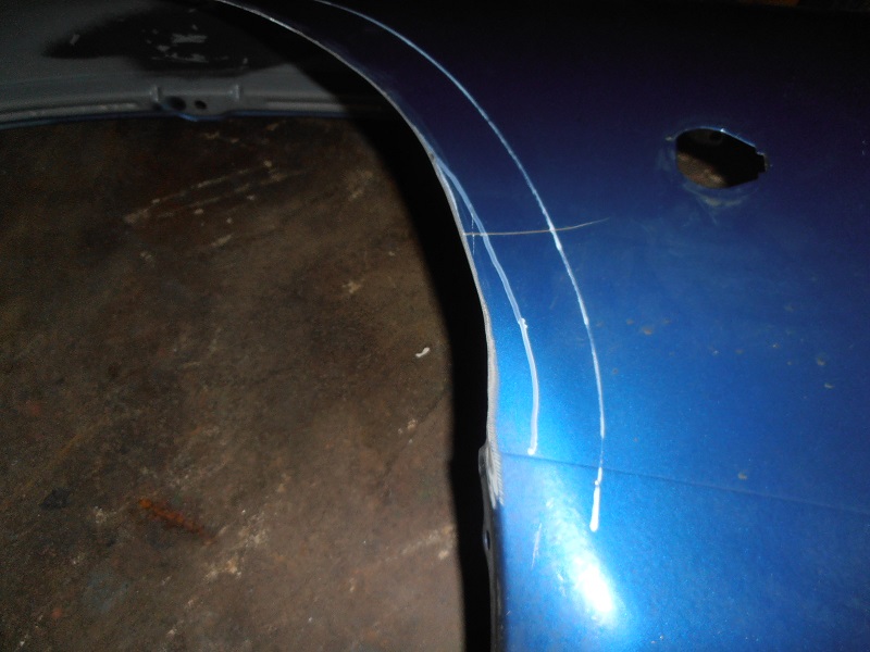

Dneska sem řezal konečně i přední blatníky

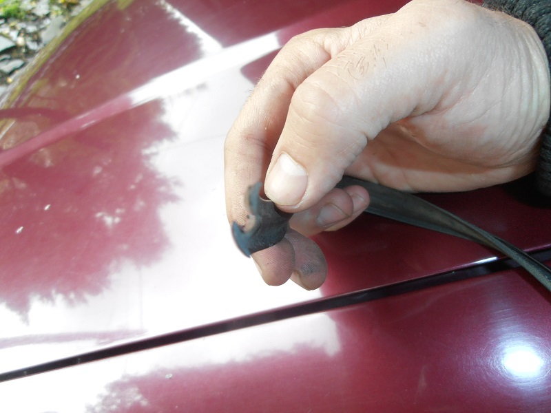

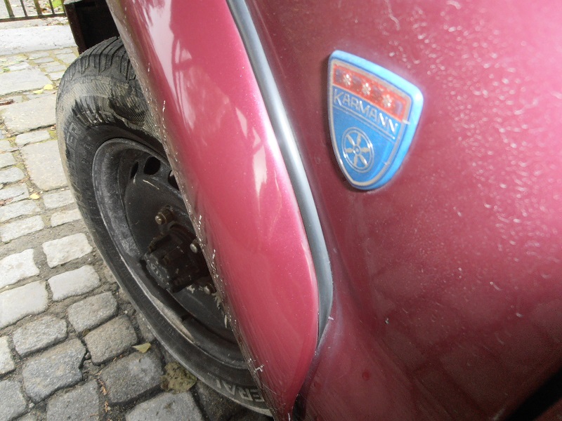

Mezi lem a blatník vložím těsnění...inspiroval jsem se tak u moji Sportage. Teď jen kde takové sehnat?

Příspěvekod Xcriss » 29 zář 2014, 11:58
To tesneni podle me kdejaky kutilsky obchod.

Příspěvekod ADix » 12 lis 2014, 17:42
Lemy a kola konečně na mítě...zítra můžu spokojeně odjet zase do ruska :D
