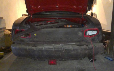

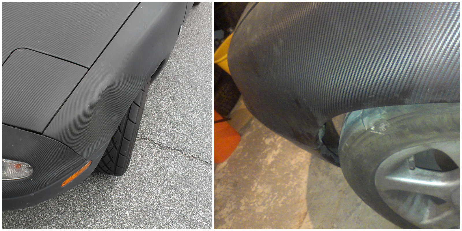

no.. tak to je krasa toto.. niektorym ludom by som zobral vodicak a odtal ruky..

Tak otázkou je, jestli si toho dotyčný vůbec všiml. Už jsem na vlastní oči viděl, jak si nějaký dědek při couvání rozdrbal celý zadní nárazník o zídku a aniž by snad cokoliv zaregistroval, vesele odjel..

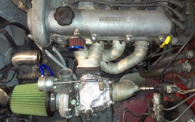

- odizolované turbo, zvody a downpipe (Thermotec obal na turbo + termopáska... efekt na teplotu pod kapotou zatiaľ neodskúšaný)

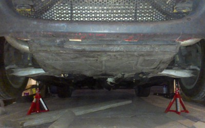

- s menšími úpravami (kvôli intercooleru a potrubiam) som dal naspäť plastový kryt pod prednú časť motorového priestoru
- predok som dvihol cca o 10mm, so zadkom sa mi nepodarilo pohnúť (netuším prečo, pružiny som mal stiahnuté popruhmi)

Obalené zvody a turbo

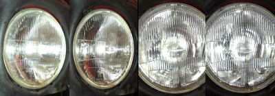

Čo spraví 15 minút s 240-tkou brúsnym papierom a leštiacou pastou :)

Dobrá rada - taky zkusim nejdřív leštit než bude výměna...byly i zevnitř špinavý?

Ja ich mám tak zahrdzavené, že som sa ani nepokúšal ich rozobrať... Ale ako vidíš, 90% z toho zažltnutia bolo zvonku, teraz vyzerajú takmer ako nové :)

- predok zdvihnutý o 8 mm a nastavené správne predpätie pružiny, so zadkom sa stále nedá pohnúť (ani silou, ani väčšou silou)

Poprvé to sice jde, ale přemlouvat se k tomu podruhý, to už je horší. :D A že se zadkem nejde hnout, tím myslíš štelovák? Nedokážu si představit, že by to nešlo. Leda by se do závitu dostal bordel...
