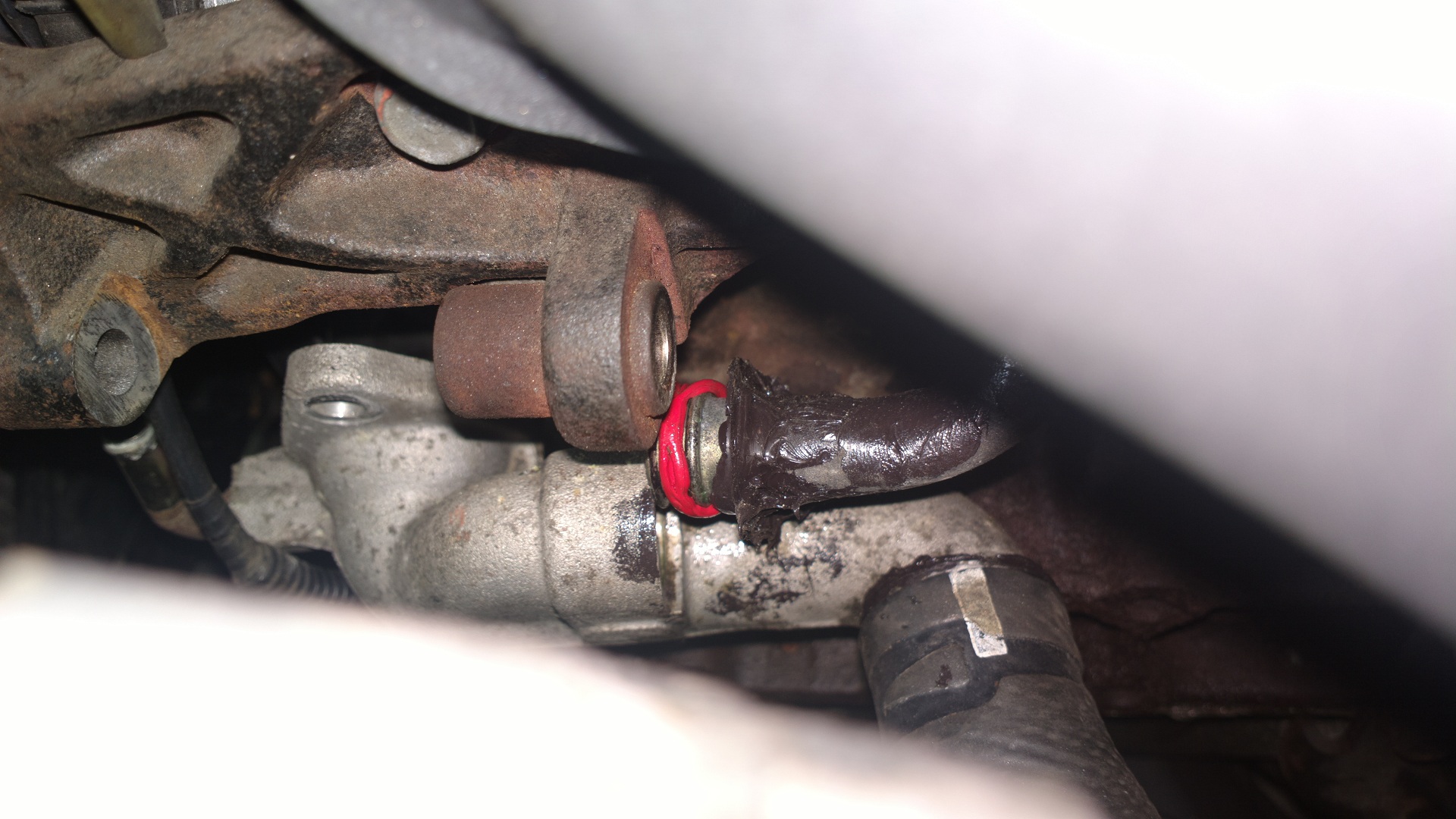

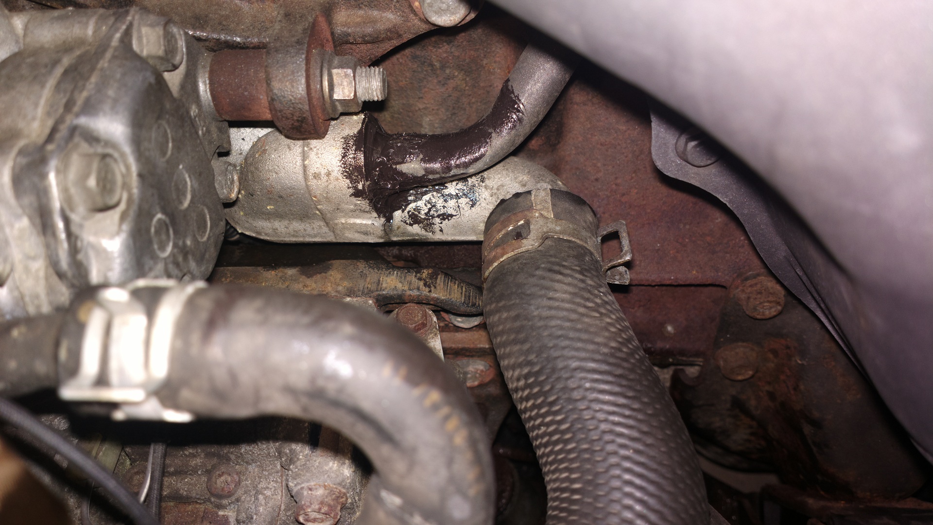

A aby to nebylo všechno tak skvělý, tak jsem přišel na to, že mi docela dost teče voda z toho rozvětvení pod vodní pumpou. Ten o-kroužek to neni, spoj s hadicí taky ne. Takže než začnu kuchat pumpu ven, tak se chci kouknout na tu přírubu tohohle kolena s vodní pumpou. Dostanu se k tomu takhle z venka? Když sundam čerpadlo posilovače?

Příspěvekod TeeJay » 07 čer 2019, 14:23
V pohodě se tam dostaneš, viz fotky. Schválně pak napiš, kudy to teklo :)

Příspěvekod vodi » 07 čer 2019, 19:21
V pohodě jo, ale musí se sundat i kompresor klimy :D ještě teď jsem to otevřel a okolí tý přiruby nevypadá tak špatně. Mam strach, že to bude spoj pumpa-blok. To půjdou zas rozvody dolu :roll: ...
Ale zase nevim jestli by to z toho teklo takhle pěkne do strany po tom koleni.
edit: Ale nejspš to bude z toho o-kroužku nebo z tý hadice, protože jsem si dal kolečko kolem města cca 30km a před garáží jsem si všiml, že to kape dost rychle. A v tom napojení o-kroužkem teče voda směrem k pumpě, takže soudím, že při jízdě (v otáčkách) si v tom místě strhuje vodu pumpa a tudíž to víc teče při volnoběhu, kdy tam neni takovej proud. Protože při týhle rychlosti úniku bych po 30ti km měl dost prázdno.

Příspěvekod TeeJay » 07 čer 2019, 22:26
Dneska jsem na to ještě koukal a když tam vlezeš zespodu, tak bude stačit sundat klimakompresor, servo může zůstat. A pokud je to fakt ten okroužek trubky, tak jediný, co budeš sundávat, je hadice topení a jeden šroubek na svodech, to není tak hrozný :) ale těch spojů je tam spousta, které mohou téct - a jsou tam i takové, které rády hnijou.

Příspěvekod vodi » 08 čer 2019, 19:56
Tak už jsem na to asi přišel
potřeboval bych rozměry toho kroužku. Podívám se po něm v práci.

Příspěvekod m8rinek » 09 čer 2019, 22:35
to už jsem taky párkrát viděl.. Pokus o řešení koulí silikonu mě vždy dojme :D.

Příspěvekod vodi » 10 čer 2019, 08:06
:D Protože jsem měl představu, že tim zjistim kde to uniká. A hlavně pár prvních nastartování to bylo jen tak vlhký. Po delší projižďce potopa...

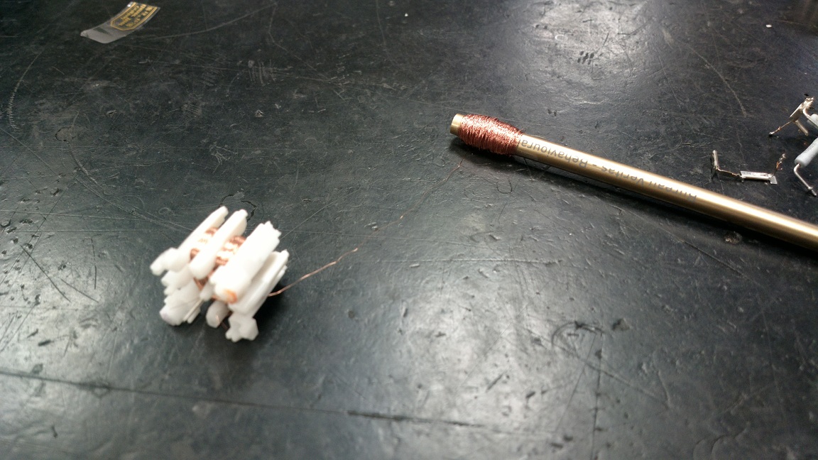

Přes zimu jsem se s mazdou trochu flákal, ale nechal jsem repasovat kardan a hlavně jsem si hrál s budíkem oleje.
A po prvních zkouškách to vypadá, že něco dělá :)

To jsi odmotával/namotával vinutí? Či?
