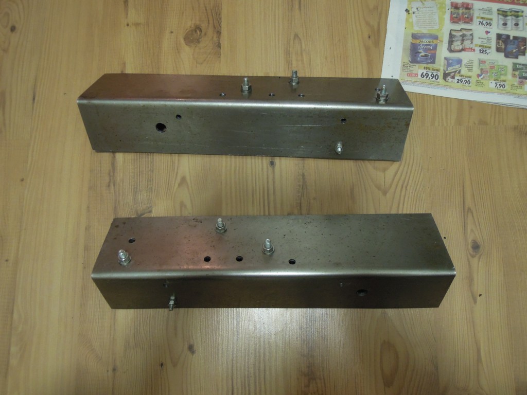

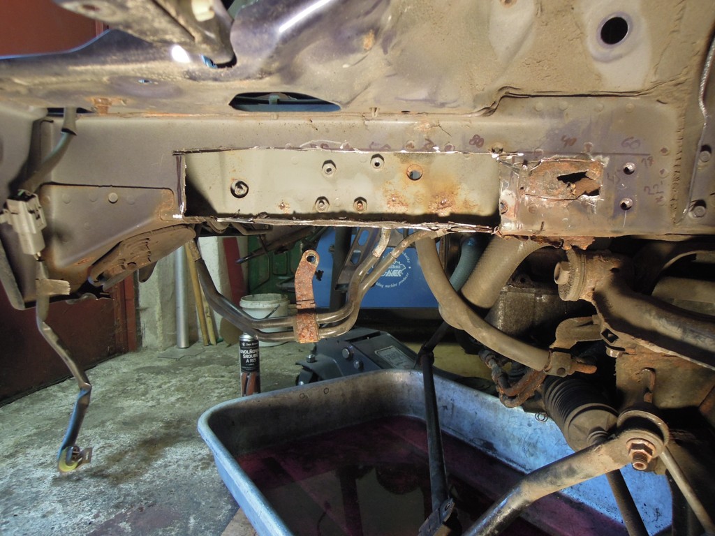

Tak další drobnej progress, auto je konečně opravdu nepojízdný (vypuštěná voda a chladič venku). Navíc jsem rozřezal nosník, abych věděl jak ten sandwich vlastně vypadá. Dimenzování opravnýho dílů na 2,5mm mi přišlo trochu brutální, následně jsem, ale zjistil, že originálně je to z 2x1,5mm plechu. Nevadí, mám čas pustil jsem se do výroby dle originálu...
Nosník samosebou přijde doříznout, ovšem až bude náprava venku.
Vyřezaný nosník
Tady ještě nové nosníky v provedení 2x1,5mm
Nosníky

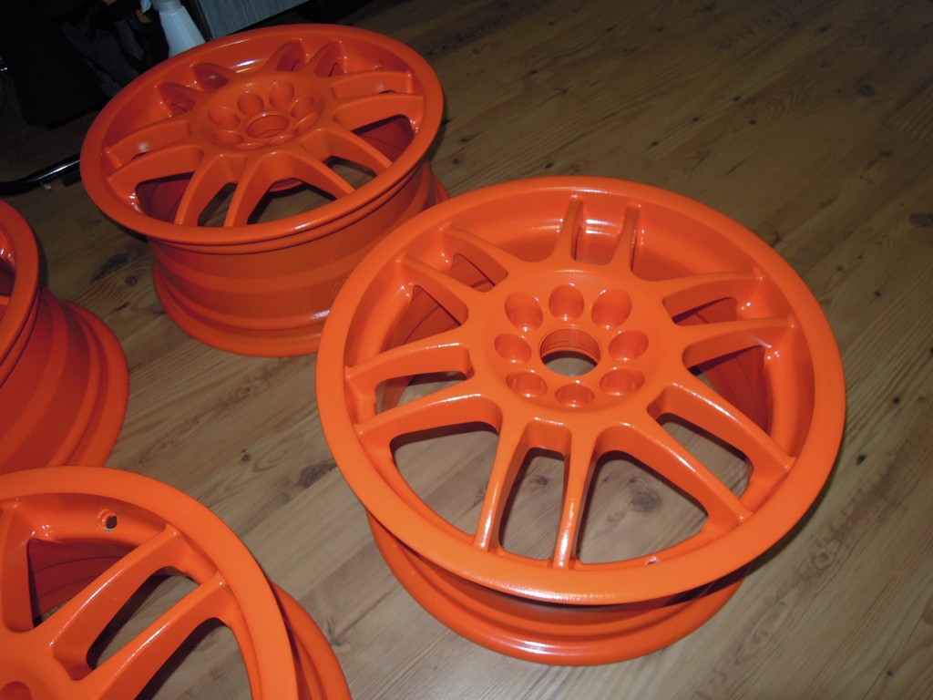

Příspěvekod seatik » 19 pro 2014, 21:44
ta barva na kola....to není muj salek :? ale hlavne ze se ti libi :P
Re: Magda - NBfl 1,8 Sportive
Příspěvekod m8rinek » 19 pro 2014, 22:01

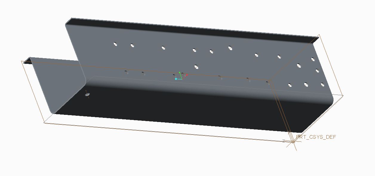

Příspěvekod m8rinek » 21 pro 2014, 22:56
Tak první nástřel nosníku pro NBčkáře je na světě, ještě pár děr, rozvin a nechat to smahnout...
