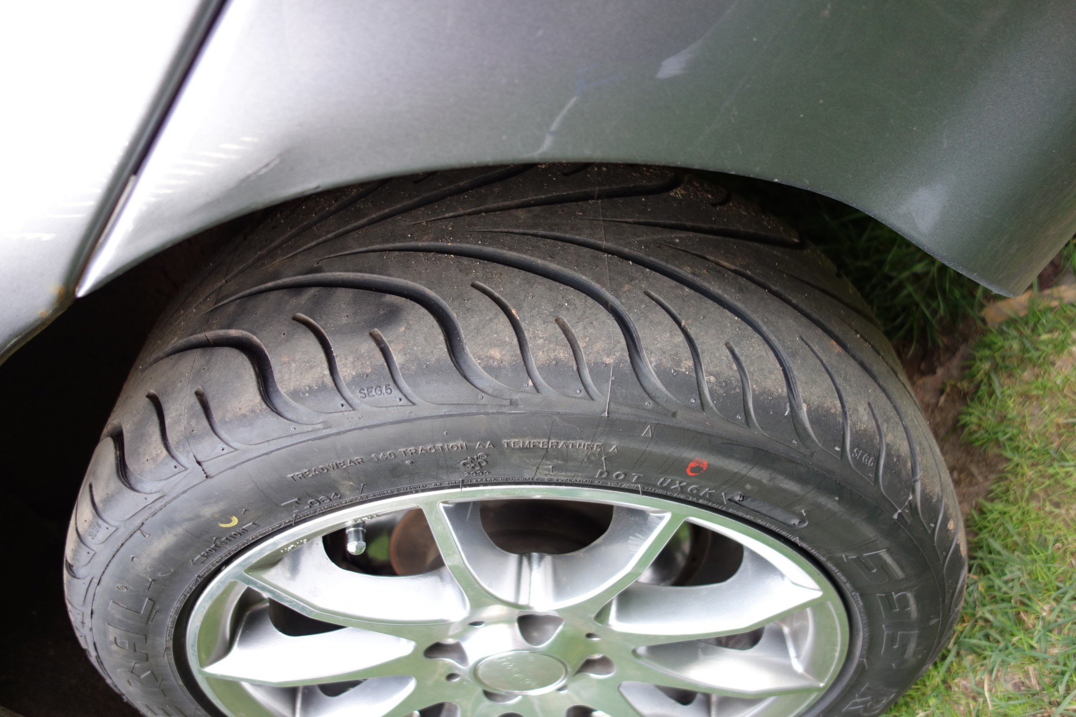

Dnes jsem nechal nasadil Federal RS-R a srovnat disky, nevěřil jsem jak je rovnání disků jednoduché, tak se má vydělávat :D Na gumy jsem zvědavý, zatím nemůžu posoudit, jen že mají tvrdé bočnice a to fest. Očekávám od nich, že budou na silnici držet jak přibitý a vydrží alespoň jednu sezónu :)

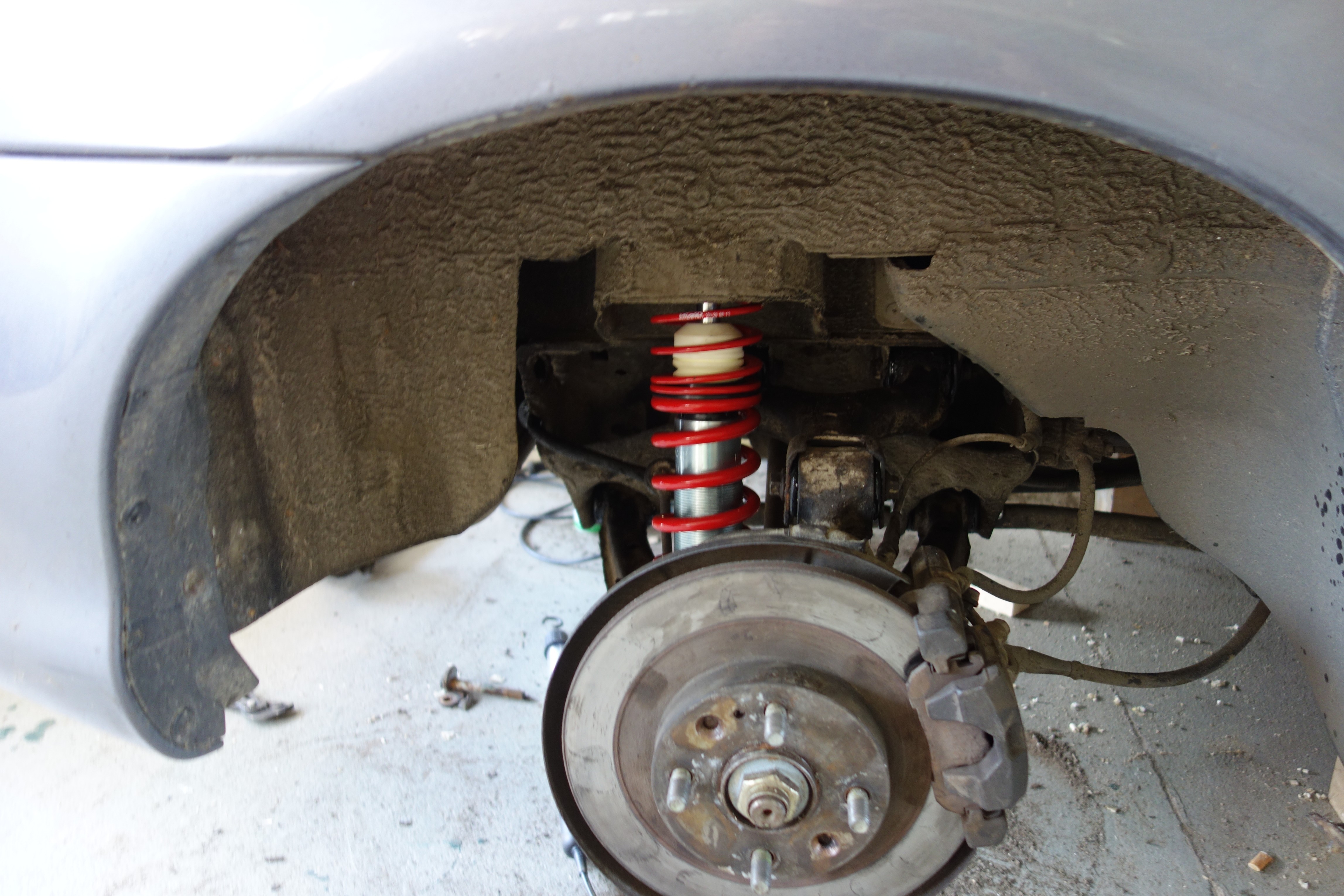

Po třech dnech opět na kole. Byl to boj, ale úspěšně jsme to zvládli. Nemít kámoše, tak to nikdy neudělám :) Vyměnili jsme všechny silentbloky, excentry a podvozek. Teď ještě čekám na balíček se stabilizačníma tyčkami a mohu na geometrii :)
Jen silentbloky mě zklamali, čekal jsem jak se auto přitvrdí a zdá se mi, že je to ještě větší bláto než dřív :D Bohužel jsem se nechal přemluvit a vzal ty nejměkčí shore 70 :(
Edit: Pravděpodobně to nebude silentblokama, ale tím, že zatím nemám zapojený stabilizátory.. :D

hlavne máš opačne pružiny na podvozku ;-) (áno je to veľmi podstatné, pomocné pružiny majú byť dole)... tak preto to je moźno také blato :)
Re: Jindrova MX-5ka
Příspěvekod Veet » 31 kvě 2015, 14:31
To jsem nechtěl slyšet :D Bral jsem inspiraci u Flyin miata, ty to mají taky tak. Nedovedu si ale představit, jaký to může mít vliv? Vždyť to musí být úplně jedno, ne? :)
Veet
Příspěvky: 371
Re: Jindrova MX-5ka
Příspěvekod m8rinek » 31 kvě 2015, 14:34
Taky by mě to zajímalo, proč mají být dole, pružina v serii se bude chovat vždy stejně ať je kdekoli. Maximálně by mohl být problém v nějakým osazení v miskách, nebo tak něco...
Jediné proč se dává slabá pružina dolu, je to, že tělo tlumiče jí dělá vedení, tady bych se bál, aby se ze sebe pružiny na spoji nesesmekly...
