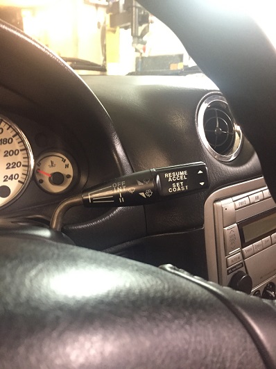

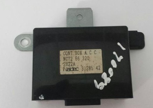

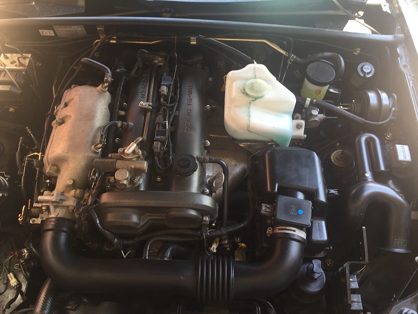

Po víkendoch keď sa nudím tak postupne skládam lego z tychto častí lego sa vola Cruise control :lol:
Nie je to plug and play všetky diely som bral z USA postupne niektoré su dokonca z MazdaSpeed MX-ky. Tradične je to čo iný výrobný týždeň to inak zapojená elektrika takže to najhoršie zapojiť to elektricky aby to fungovalo ma ešte len čaká inak mechanicky zvladnuté a zapojené.

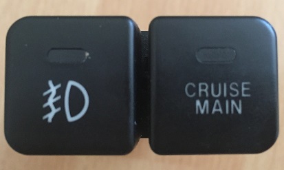

kvoli tomuto tlačítku som sa vzdal predných hmloviek :roll:

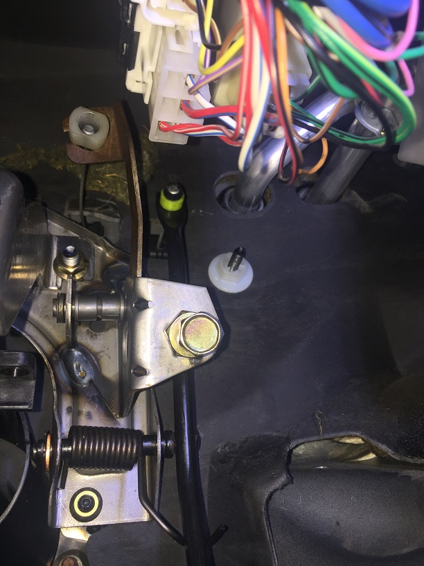

najhoršia časť pri ktorej padlo najviac sprostých slov :D prehodenie plynového pedálu
a zapojenie pod kapotou bola radosť tam to okrem chýbajúceho konektrou bolo plug&play.
Z elektriky bude sa snažiť vychádzať zo schém čo mám k dispozií a hlavne z Miaty kde mám všetko elektricky zapojené...
Budúco ročný roadtrip (svadobná cesta) sa blíži a na ceste cca 10 000km sa ten tempomat fakt zíde.

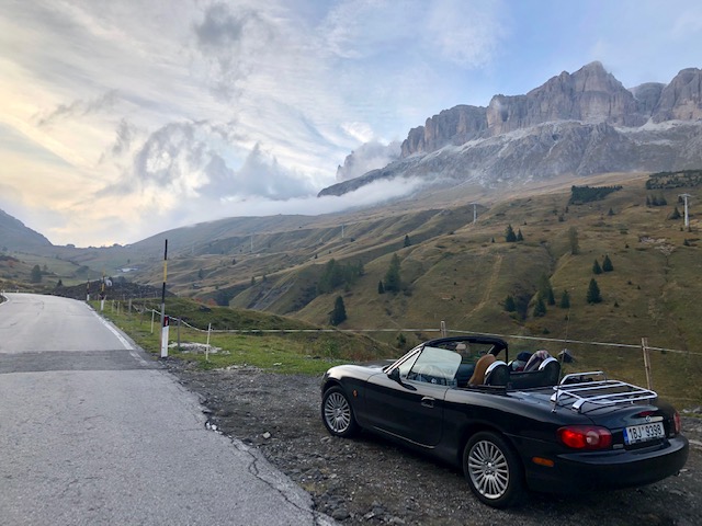

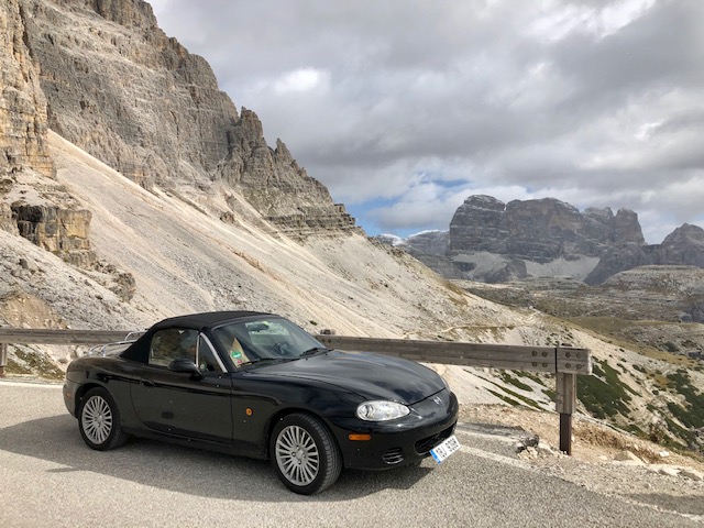

Oživím vlákno po x mesiacoch vlastne od jesene som nebol ani na fóre :? . Tohto ročný plán nevyšiel a nevyjde kvôli zdravotným problémom a komplikáciam ,ktoré nás postupne zasypávali od konca leta 2017. Naštastie klop klop smola nás pomaličky opúšťa. Na jeseň odišla pôvodná baterka Panasonic odišiel jeden článok takže už nemala správne napätie ani kapacitu vyriešil som to výmenou za Exide Carbon Premium 47Ah. Auto dostalo na jeseň pred zazimovaním nový olej 10W60 + origo.filtre, sviečky Denso IK20TT a nový olej do diffu 75W-140 od Motulu Gear Competetion (krásny modrý).
Potom nás čakala posledná cesta do Álp pred zazimovaním a hlavne doplniť zásoby na zimu :lol:
Niečo z výletu https://youtu.be/okEWE3vFKPA ,krásne počasie sme vystihli posledných 20 stup. na kopcoch už bol nový sneh, nikde nikoho cesty prázdne a rozprávková príroda. Dva dni po našom odchode napadlo všade cca 15-30cm snehu a uzavreli sa prechody napr. NockAlm,...
Potom kvôli zdravotným problémom ktoré ma niekoľko mesiacov trápili sme ukončili sezónu s otaznikom kedy a či vôbec odštartujeme novú sezónu. Diagnóza od doktorov sa prikláňala k tomu ,že pod zápal trojklaného nervu sa podpísala aj častá jazda so strechou dolu... :roll: :cry: nikomu nikdy neprajem túto chorobu!

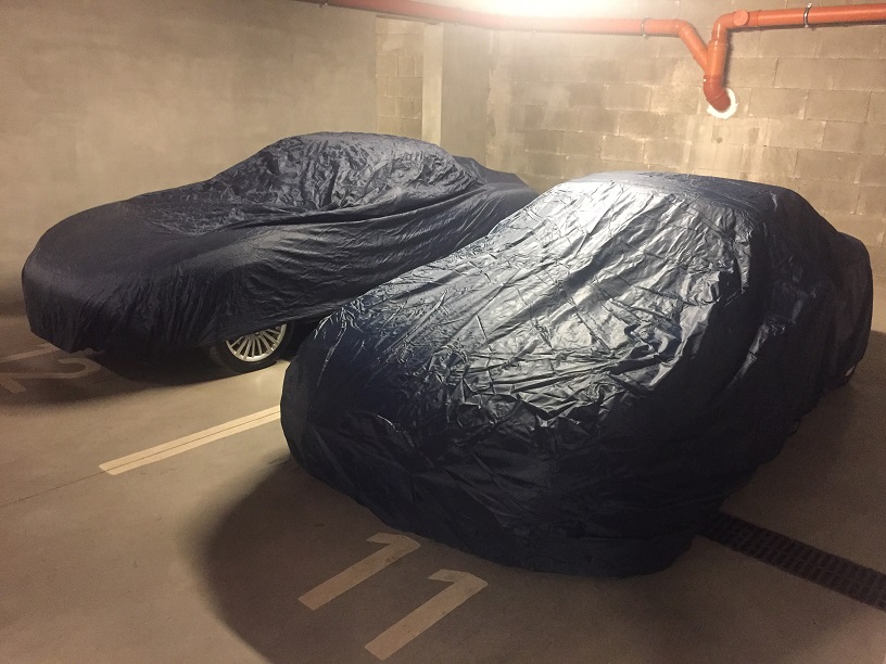

Tak sa auto umylo dokladne a po týždni išlo pod plachtu do garáže k Miate.
Cez zimu sa len baterka dobíjala a na sústruhu som si nechal stočiť predné kotúče, pravidelne som motor pretáčal cez kľuku a vymenil zadné kotúče z origo 9mm za nové Brembo. S blížiacou sa sezónou nás čakala STK po dvoch rokoch. Pred STK dostalo auto nové pneu. STK prebehla úplne komicky ale úplne v poriadku. Len technici na linke mi nechceli dať technickú pokial im nepredám auto :lol: že také krásne ešte nevideli a v takom stave :D . Dôležitá vec auto nešlo vôbec na valcovú brzdu, k testovaniu bŕzd teda vôbec nedošlo. Upozorňoval som na to v spojitosti z Super Fuji Tochigi LSD. Tým sa vlastne začala 7.4. až pre nás sezóna síce neskorej ale nechcel som nič uponáhlať a navyše čakal som až sa dostatočne oteplí a cestári dajú doporiadku cesty.
V pólke mája sa ešte robila pravidelná konzervácia auta: dutiny, podlaha, nosníky,...
Od tej doby jazdíme a jazdím aj keď pomenej kvoli zdraviu ale keď je pekne a sucho tak jazdíme.
A nakoniec pripájam video z tohtoročných Álp https://youtu.be/a44AAT09aOI ... sorry za kvalitu je to komplet z iPhone.
