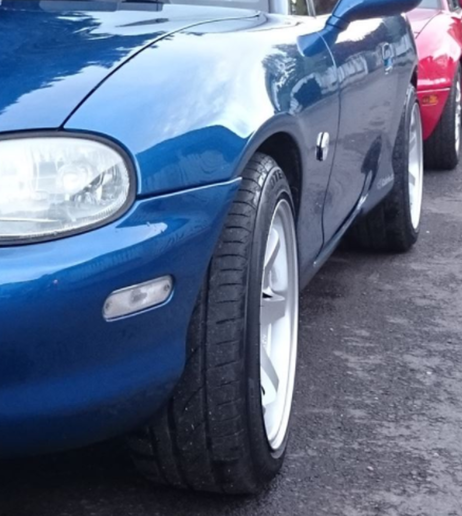

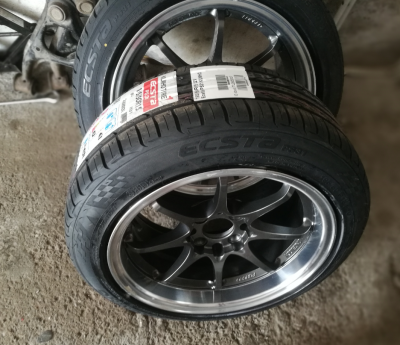

froxic píše:No to uz solidně jde ven. Pokus budu brát kola tak 15x7 et25. Něco do 5.5 kg cca...
To jsem chtěl taky, ale tyhle Japany mi padly do oka. Mají 5,4 kg co jsem je dával na váhu a budu na to davat 195 gumy (rafek 20,5 guma 19,5 by neměl být problem)
Tady ještě auto Adama Sandmana (8x15 et25 195 guma) moje by podle výpočtu měli být o 4 mm víc dovnitř

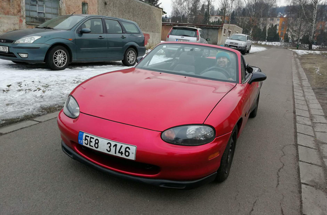

Příspěvekod JohnyS » 07 bře 2018, 00:25
Poprvé venku
Mazda MX-5 NB 1.8
JohnyS
Příspěvky: 404
Re: JohnyS MX-5 NB
Příspěvekod Robo96 » 07 bře 2018, 09:11
to je obyc cervena ci sa mi to len zda z fotiek ze ma nejaku perlet?
Re: JohnyS MX-5 NB
Příspěvekod JohnyS » 07 bře 2018, 09:38
Na aliexpresu psali metalic, ale možná to hodně lehká perleť i je. Je hodně podobná barvě na ND.

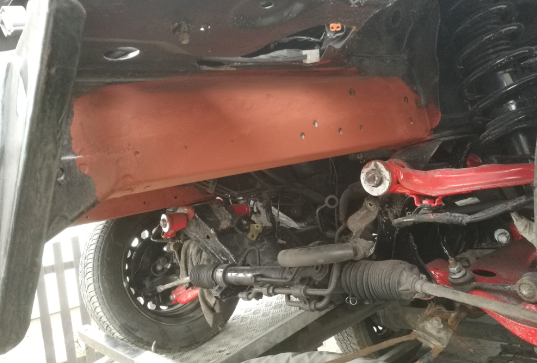

Příspěvekod JohnyS » 23 bře 2018, 22:46
Znovu mám auto s nosníky. Cenově si nakonec klempíř řekl 3 tisice za vyvaření nosniku + 500 za kousek podlahy a + repaplechy od M8rinka.
Teď ještě hodit motor zpět a nahodit papuče

Příspěvekod m8rinek » 24 bře 2018, 00:01
Asi bych řekl, ze cena opravy odpovídá provedení.

JohnyS píše:Znovu mám auto s nosníky. Cenově si nakonec klempíř řekl 3 tisice za vyvaření nosniku + 500 za kousek podlahy a + repaplechy od M8rinka.
Tyhle Kumha mám v plánu taky kupovat, tak až na nich něco najedeš, tak sem prosím hoď recenzi :)
Skrblík
Příspěvky: 335
Re: JohnyS MX-5 NB
Příspěvekod JohnyS » 24 bře 2018, 23:16
Až je trochu projedu tak rád dám recenzi :)
