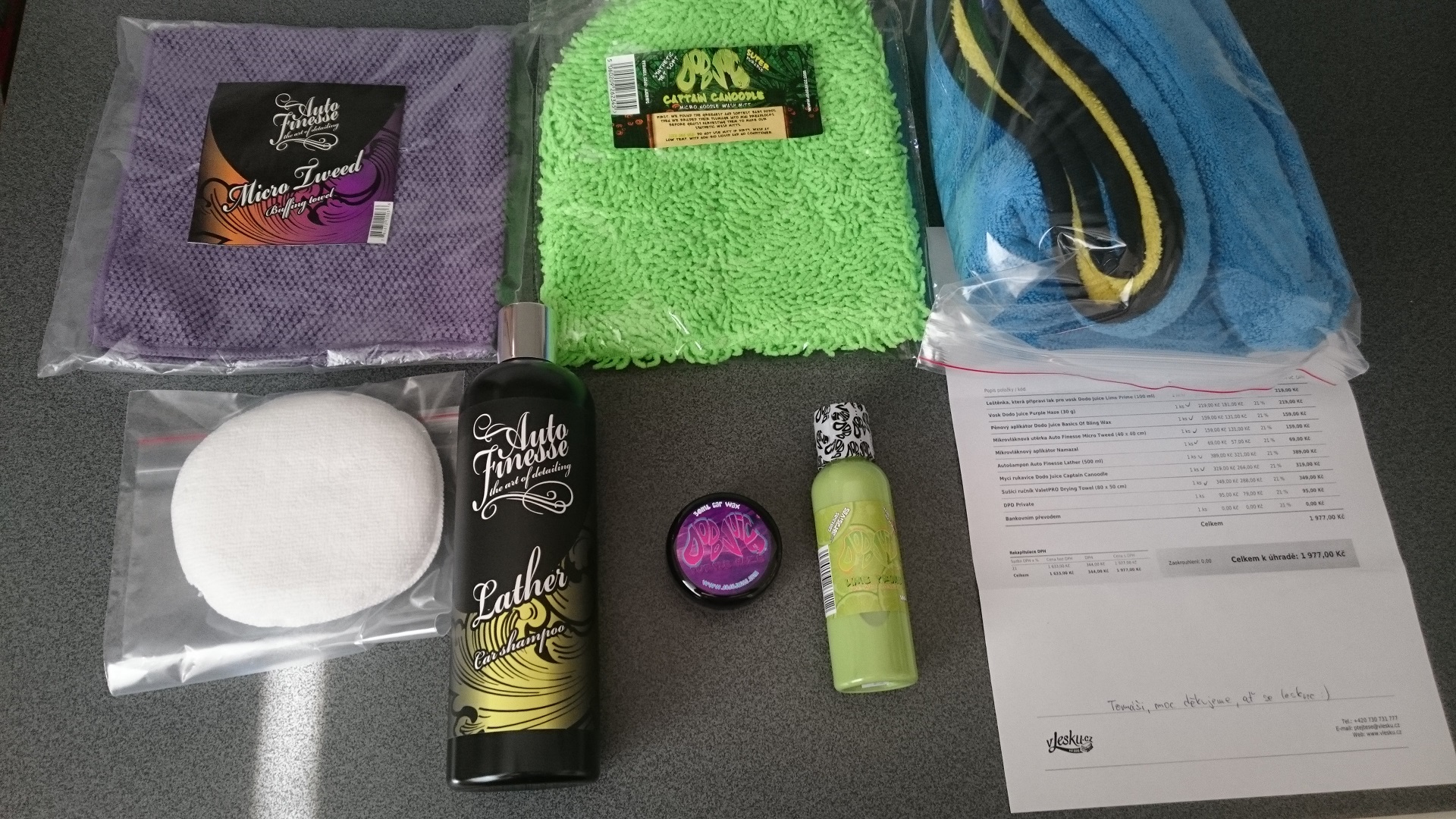

Zainvestoval jsem do autokosmetiky. Dnes tedy došel z vlesku.cz balík. Byl v něm autošampon s mycí rukavicí a utěrka, dále leštěnka s mikrovláknovým aplikátorem a konečně vosk s pěnovým aplikátorem a spešl mikrovláknová utěrka na rozleštění. Hodně jsem dbal na poměr cena/výkon, nicméně i tak 2000,-!!! Podrobnosti v přiložené fotce. Nemám teď moc času, ale na to jak jsem se těšil a sliboval si od leštění Mazďénky ryze relaxační činnost, tož aspoň že vezmu předek. Tady jsou zkušenosti.

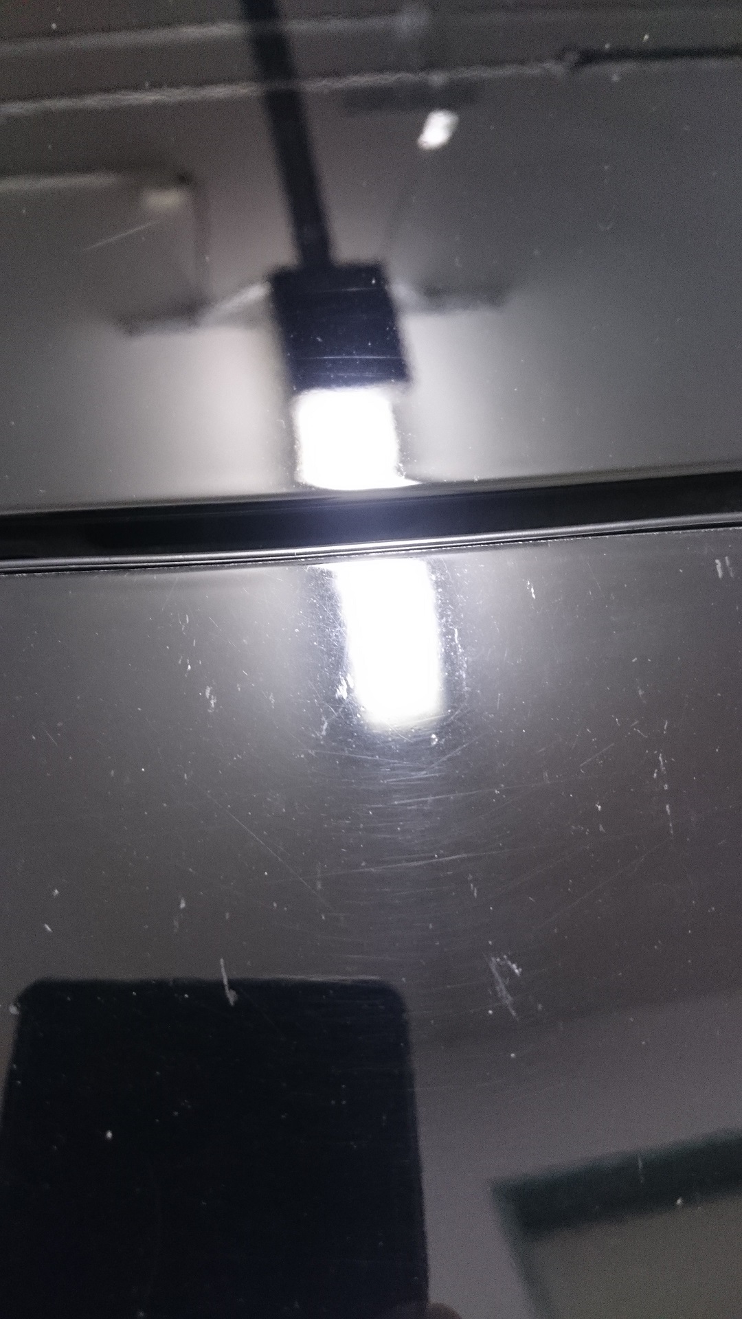

Na aplikátor jsem dal pár kapek leštěnky s podtitulem ´cleanser´ a pustil se do díla. Leštěnka ovšem moc necleanseruje. Předchozí majitel nechal na kapotě uschnout kapky nějaké extratvrdé vody a po nich zbyly světlé flíčky vodního šutru nehezky kontrastující s černou barvou. A do Lime Prime jsem vkládal naděje, že mě jich zbaví. No vůbec! Sice jsem postřehl, že některé drobné nečistoty si aplikátor vzal, ale i tak je hlavní síla v leštěnky v leštění, no. Lak samotný pěkně prokoukl a černá jakoby byla černější. Přechod mezi leštěnou a starou částí je jasně patrný. Ze začátku jsem leštěnku dával na aplikátor, potom ji kapal rovnou na kapotu a krouživě roznášel. Stíral a rozlešťoval jsem obyčejnou švédskou utěrkou z penny. Jde to dobře, šmouhy po zbytcích leštěnky jsem nenašel, ani když jsem si z boku posvítil. Celkem dost ubylo i vlasových škrábanců a kapota je na omak hodně kluzká - plastová lahvička Lime Prime sjede jako nic, kdežto na nenaleštěné části stojí jak přilepená.
A zlatý hřeb večera - voskování. První postřeh s Dodo Purple Haze je, že vosk hrozně moc krásně voní! Ale opravdu převelice. Po otevření (a asi minutové inhalaci) jsem začal hledat pěnový aplikátor. Zkrátím to - zůstal doma na sedačce po vybalování. Tak nic, vosk jsem teda začal nanášet prsty a ejhle, šlo to moc dobře. Vrstva musí být veletenká a právě těmi prsty se to dobře kontroluje. Všem tuhle metodu můžu doporučit. Po pár minutovém čekání až vosk zaschne, jsem to vzal speciální mikrovláknovou utěrkou. Čekal jsem kdo ví jak nebudu vosk rozlešťovat, ale stačí snad jeden tah utěrkou a je hotovo. EDIT: Nehotovo! Venku, když na kapotu zasvítilo slunko, tak odhalilo velkou flekatost. Ten vosk je prostě potřeba rozleštit důkladněji než by se pod chabým svitem garážové zářivky zdálo.
S výsledkem jsem celkem spokojen, ale příště to asi bude chtít ještě tu drahou plastelínu, co se na všechno lepí a nesmí spadnout na zem. :)
na fotce chybí pěnový aplikátor. na dokladu mám věnování!
rozdíl mezi ošetřenou a neošetřenou částí

Ten vodny kamen ti ostava na laku jak z dazda, tak aj z bezkontaktnych autoumyvarni kde sa chvalia osmozou a pritom je to obyc voda alebo ked osmozu nepouzijes. Samotna wapka ti to proste dole neda ani aktivna pena ani praskove umyvanie. Ja to davam dole prave tou rukavicou, naniest sampon a vydrhnut.

Krásná práce, rozdíl je okamžitý! A ještě se pokocháš tím, jak ti kapky při dešti z kapoty utíkají :)

Robo: Fakt jo? Šamponovou vodou a šetrnou rukavicí? Dovolíš mi být skeptický? :) Mám ale nápad - máme doma přímo rozpouštěč vodního kamene, který se prezentuje jako šetrný. Tak rozbalím konečně ten zapomenutý pěnový aplikátor a na malém kousku vzadu na kufru to prubnu. Šamponem to pak omeju a uvidí se.

no jiste :) neviem ako moc je to zazrane na tvojej ale ja, kedze parkujem vonku tak som obetou usadenin stale a aj po umyti praskom tam tie flaky ostanu, niesu vidiet z dvoch metrov ale ked pozries blizsie, je vidiet flaky vodneho kamena. takze ked sa ich chcem zbavit ze uz je tam toho nanosu fakt ze dost, tak to v umyvarke vydrhnem prave tou rukavicou. neviem ci si skumal tu moju na Javorine ale bola zrovna cerstvo "osetrena" rukavicou, bez vosku a bez lestenky, len oplach :D
