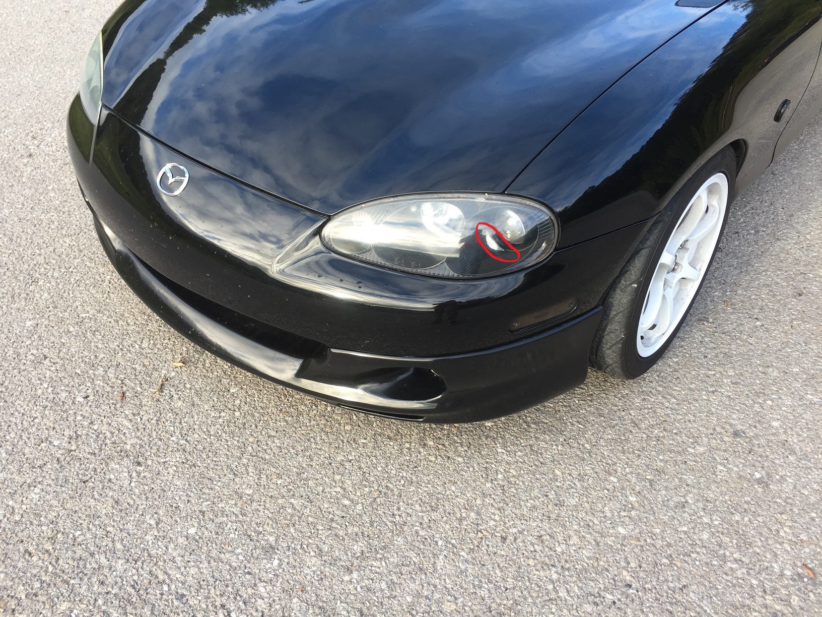

Příspěvekod Tuleň » 15 bře 2019, 10:55
Tak delší dobu jsem to tady neoživil. Propálení spoje bylo způsobeno zkratem v náhradní diodě tlakoměru. Konektory byly bez izolace a došlo k jejich spojení při montáži. Tak se budík rozebral, zaizoloval se problém páskou do 20 000V, tak věřím, že to chvilku vydrží :D Odnesla to jen pristrojovka. Spálená cesta se nastavila a směle jezdím dál :) Obrázek
Dál můžu kapitolu světla ukončit. S výsledkem jsem spokojený, teď aby to vydrželo. Navíc jsem dostal fušku a budu rozlestovat i nějaké BMW či co to je za žebráka :DObrázek
