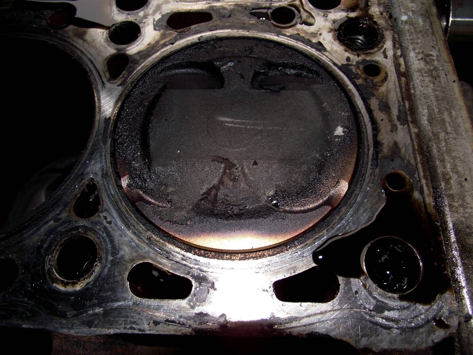

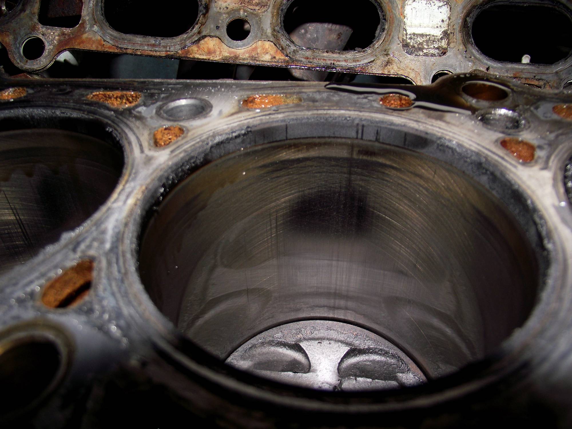

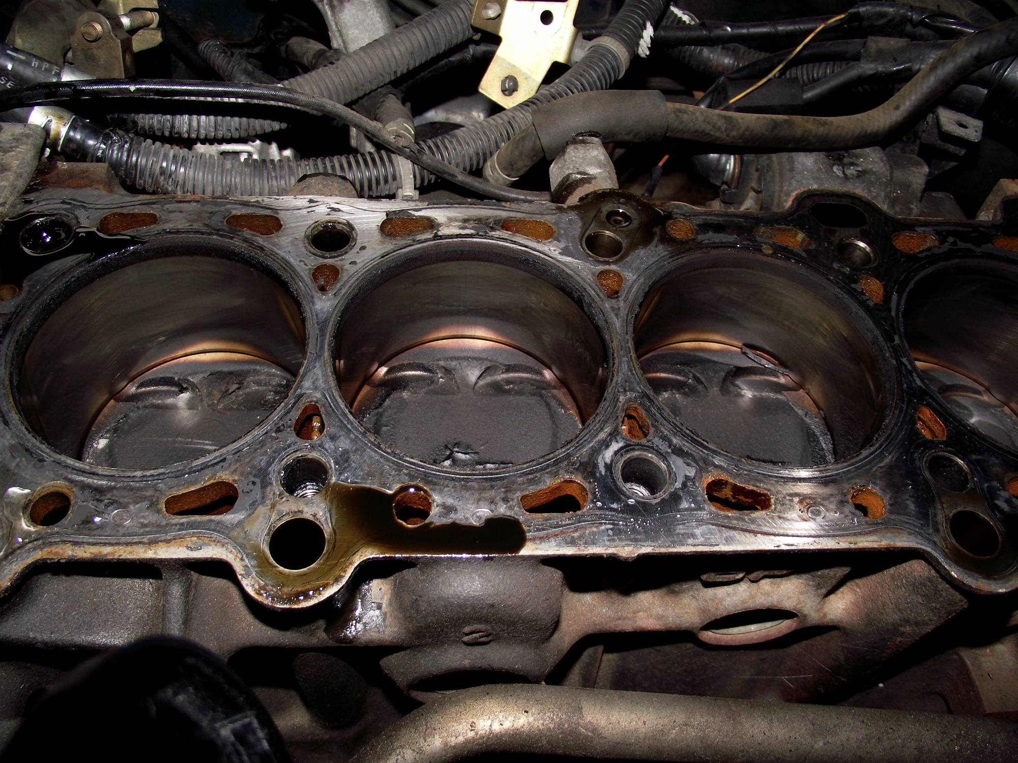

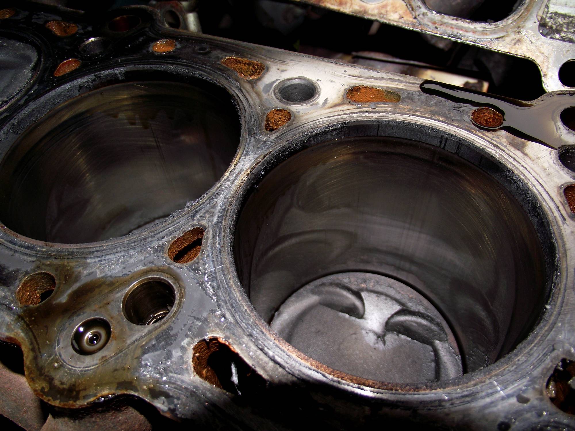

Tak jsem se pustil do rozborky motoru, z důvodů větší spotřeby oleje 0.5 - 1l / 1000km. Co říkáte na stav spalovací komory, válců a hlavy? Válce se mi zdají v pořádku, když je na nich ještě vidět honování (otázka jak je na tom ovalita). Ale, nevím co je příčinou nerovnoměrného zanesení válců, respektive mi přijde zvláštní ten světlý okraj na jedné straně. Je to normální?
Dále bych potřeboval vědět jaký je nejlepší další postup... ideálně bych asi jenom vyměnil kroužky a nechal udělat hlavu. Myslíte, že to bude dostatečné a sníží to spotřebu? Mám nějak změřit ovalitu válců?

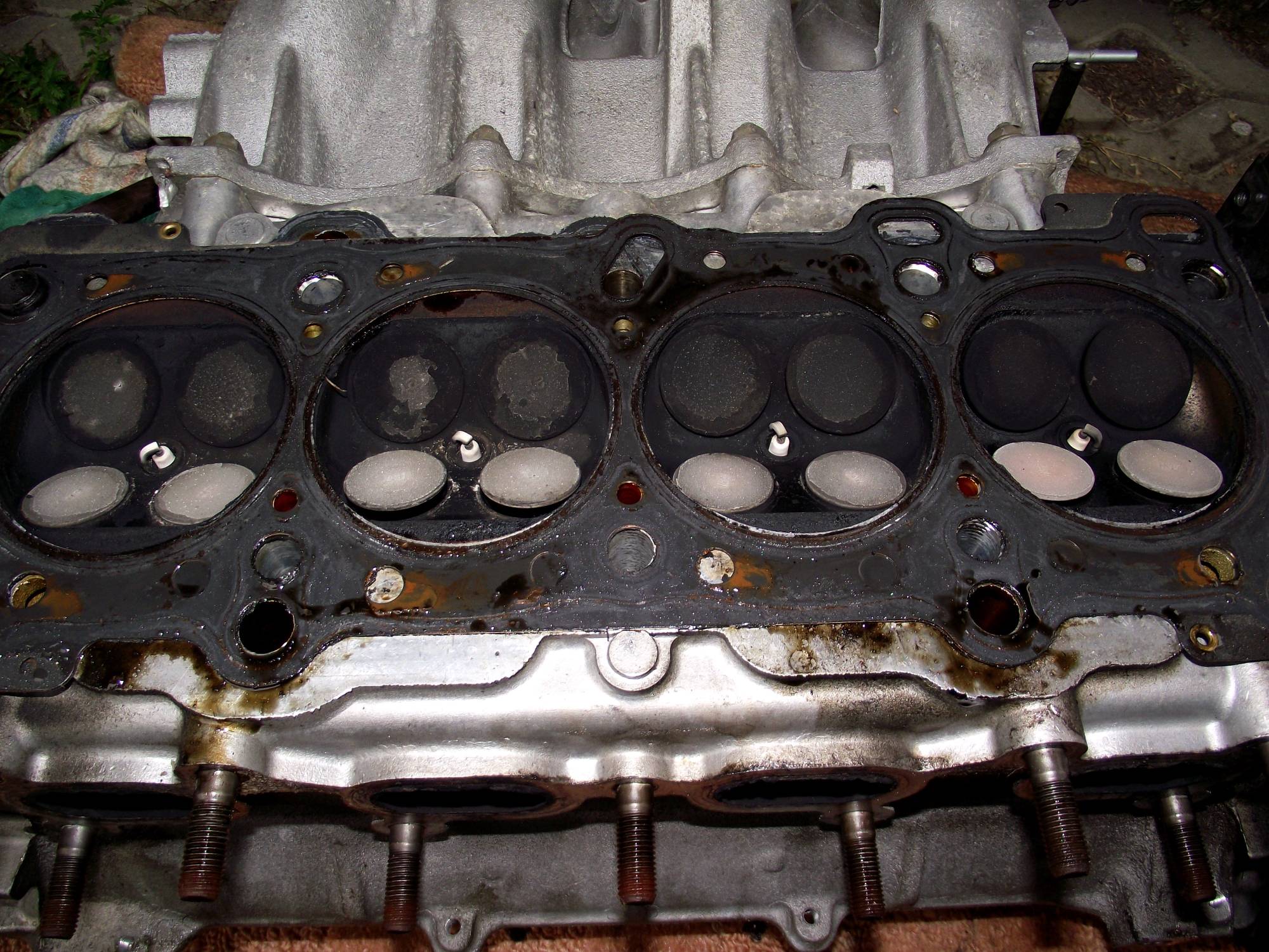

Taky mě překvapila rez okruhu chlazení - čím ji vyčistit? A jakou používat nemrznoucí směs?

Ten chladící okruh všichni radí vystříkat hadicí, případně použít některej z domácích prostředků na uvolnění rzi... :D Potom nejspíš používat něco s antikorozní příměsí, ale tohle mi připadá, že se tam dostal i nějakej olej a udělal se z toho sajrajt. :?

tu korozi v tech kanalkach jsem vzivote nevidel :shock: docela crazy. kazdopadne drzim palce a pevny nervy. ja to vidim spis na to ze udelam jen hlavu. i kdyz nejdriv chci jeste zmerit tlaky.

Na te nchladící systém asi calgonit...nic jiného mě nenapadá, pač nic jiného mi sem nikdo na dotaz čim vyčistit chladící soustavu nenapsal

No když jsem mazdu koupil, tak ta kapalina byla úplně žlutá a matná... takže jsem ji vyměnil a nalil nějakou standardní s ethylenglykolem... Ten by tomu snad vadit neměl?
Jinak tlaky ve válcích jsem měřil, ale bohužel asi nebudou plně vypovídající protože byly skoro na chladném motoru (ujel jenom pár desítek metrů do servisu), hodnoty byly: 13; 12.5; 12; 14... což mi přijde divné :)

Kolik má motor najeto? tohle je celkem síla, takhle špatně nevypadal ani muj motor po 250tis...
Každopádně, změřit ovalitu! protože pokud bude mimo normy tak akorát vyhodíš prachy oknem...

Jo jo... :? Prý motor najeto 80k a pak udělána komplet GO včetně výbrusu, nových pístů, hlavy... Stavu se není co divit, když šel do válců olej... Ovalitu chci změřit určitě, problém je v tom že nevím jak :-) nebo spíš kde sehnat potřebné vybavení...

Příspěvekod Ryba » 19 zář 2011, 21:36
potřebné vybavení má každá brousírna.... V okolí prahy bych věděl kam tě poslat, tam u vás netušim...
