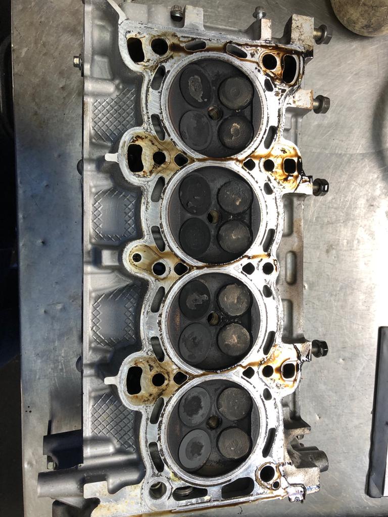

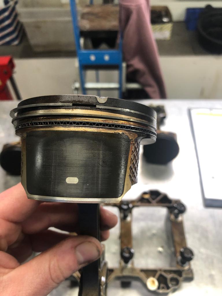

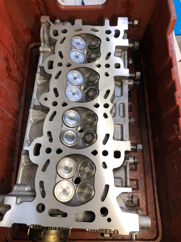

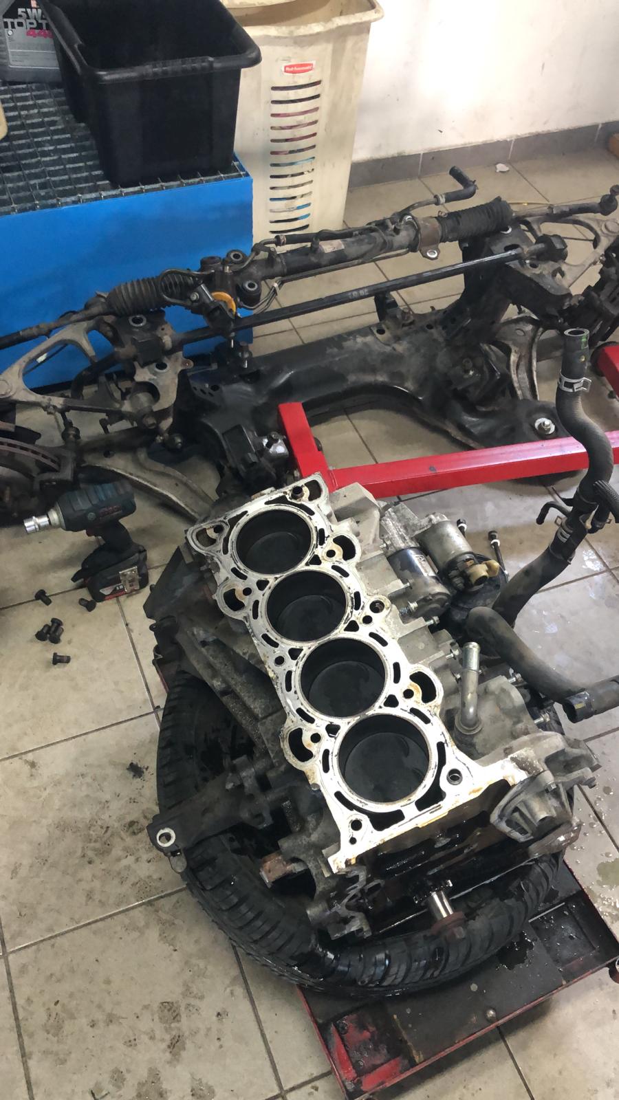

Urcite dam vedet sve dojmy. Aktualne je motor venku z auta a zjistili jsme, ze na 3. valci je odstipnuty kousek pistu, takze zacina zabava a hrdlo trychtyre na penize rozsiruje.

Taky jsem si zažil svoje s GO motoru, akorát ten štípnutý píst asi nebude kvůli tomu, že člověk párkrát zajede rychlejší kolo na okruhu co? Máš na to teorii?

Pravda, to me dost prekvapilo. Sam nevim, cim by to mohlo byt. Snad budou mit motorari nejakou teorii.

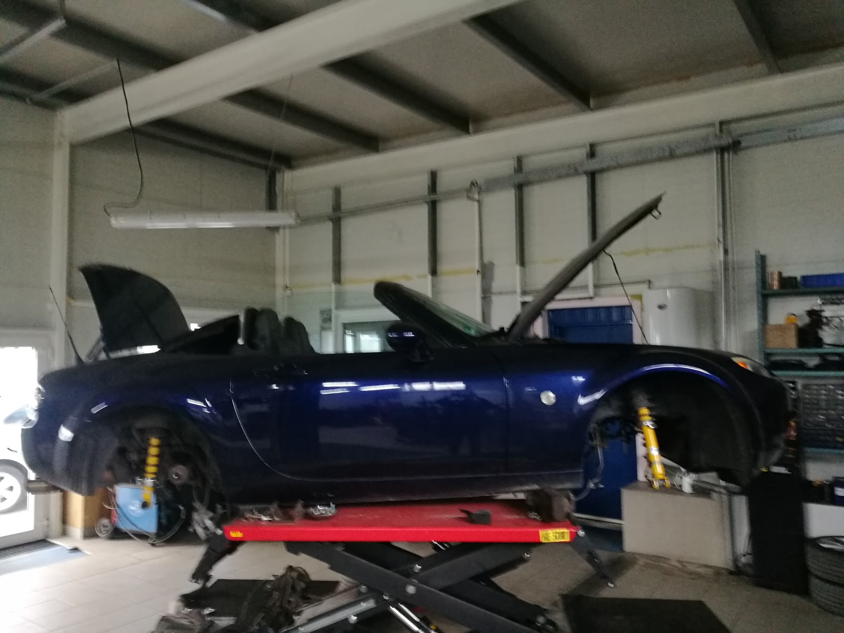

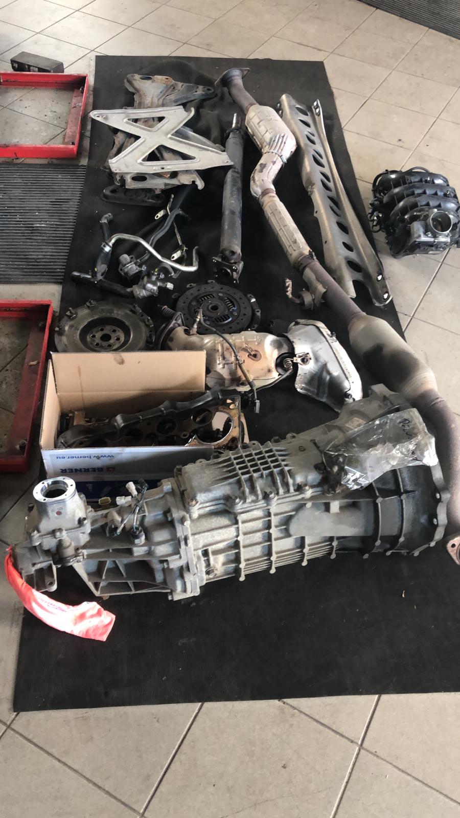

Muj maly projekt generalky motoru se (jak uz to tak byva) trochu rozrostl. Aktualne jsme ve fazi skladani auta dohromady. Rozpocet se v podstate zdvojnasobil, ale uz se nemuzu dockat, az bude tato castecna transformace hotova.

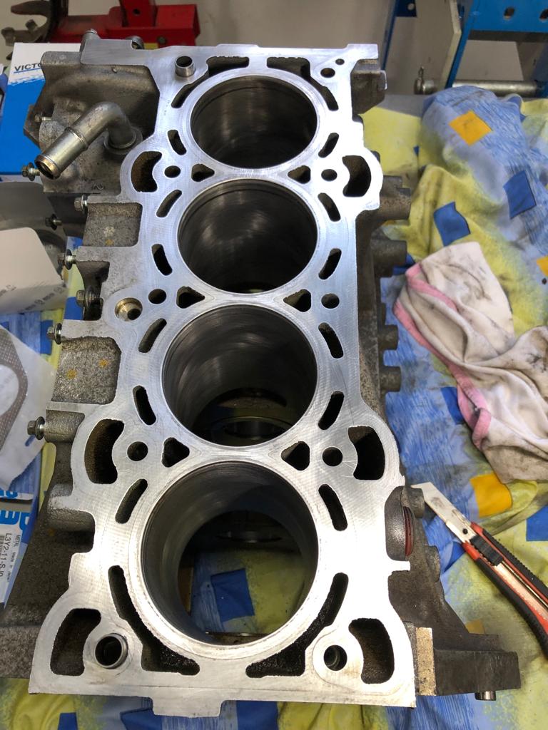

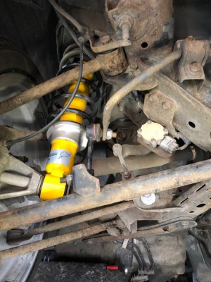

Na motoru se udelala hlava, vybrus valcu, oprava ustipleho pistu (v hlave byl zabodnuty ulomek z keramickeho pouzdra svicky, takze to byl asi duvod poskozeni), nasledna vymena krouzku, preventivne se meni hlavni a ojnicni loziska + komplet pretesneni. Nechce se mi vse rozepisovat, tak pro zajimavost prikladam seznam dilu:

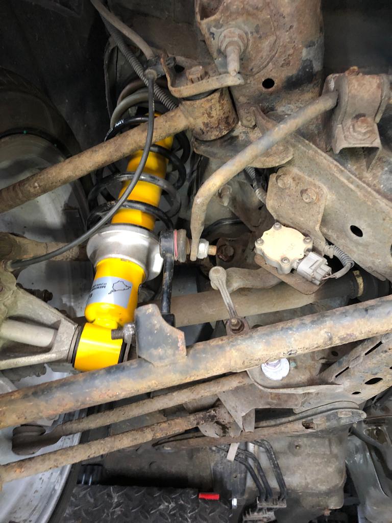

Bilstein B8
