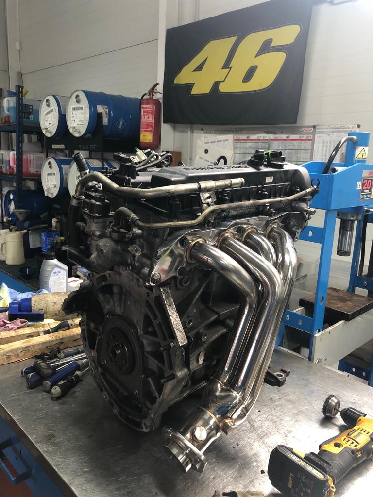

Svody nahozeny! :)

No to je ale KRÁSNÝ! :o
Příspěvky: 830
Re: dopr - NC 2.0 Expression, Ex-NB 1.8 Miracle
Příspěvekod ReVolte » 10 dub 2019, 10:33
Závist! :) Pak se pochlub jak to jede a jaký to mělo vliv na zvuk.

Nadhera...
Na subaru day v pisku jsem kecal s klukem co ma brz. Melo nadhernej zvuk a rikal ze svody byli dost znat,hlavne to pry predtim melo trochu diru v krivce.
Tohle bude momentalne nejsledovanejsi vlakno mezi NC čkářema :lol:

Vypadá to moc hezky. Taky prosím o postřehy :) jaký vliv na zvuk to mělo atd, taky nad nima dlouho uvažuju.

diky. Predpokladam ze v prubehu kvetna uz budu schopen podat report :)

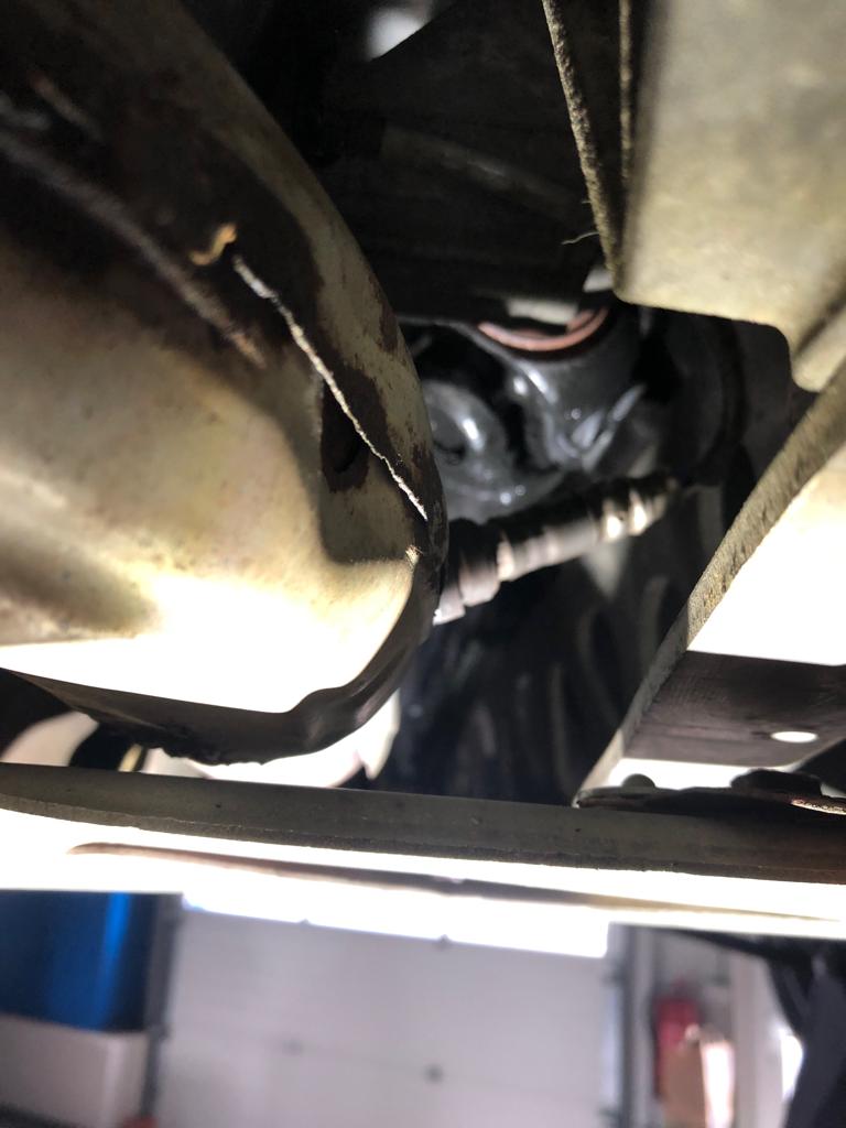

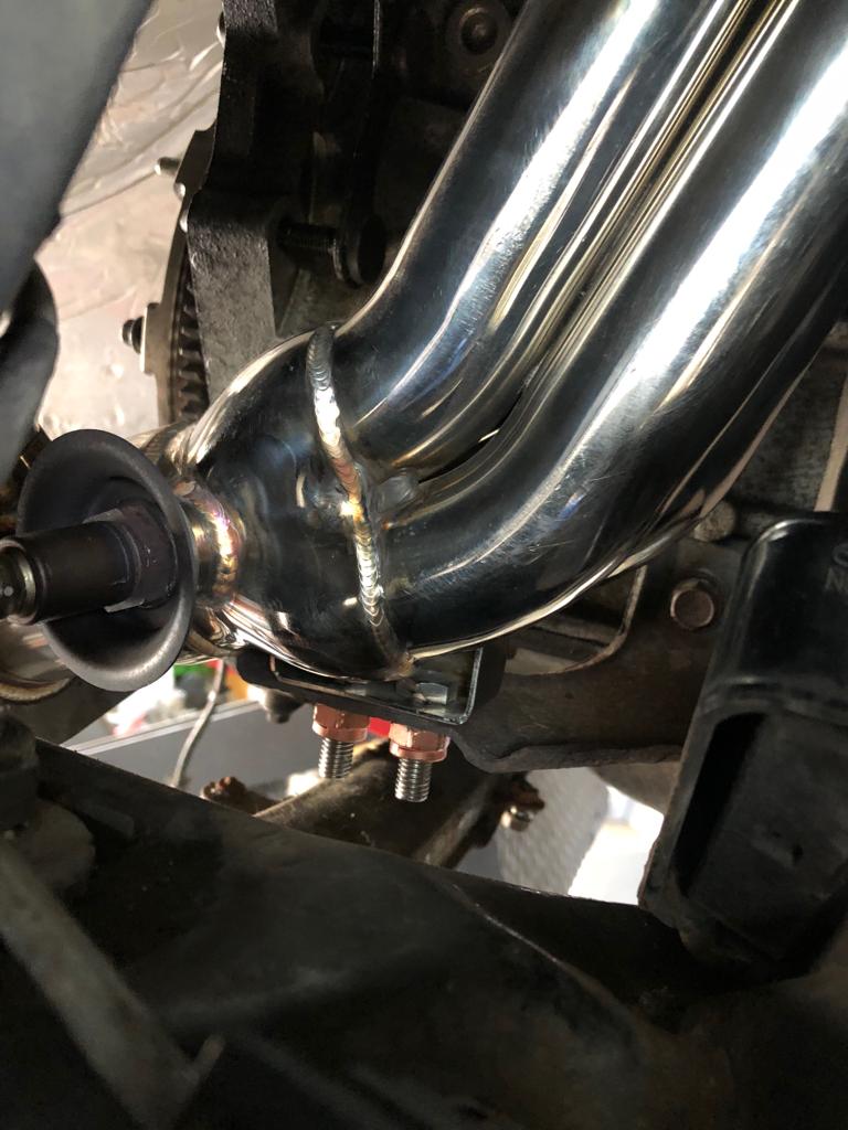

Příspěvekod dopr » 17 dub 2019, 19:26
Tak Mazda je doma. Kratce jsem se projel, ale motor zatm netocim pres 3000 RPM. Kazdopadne co muzu posoudit je, ze B8 s Eibach Pro-Kitem funguji vytecne. I na zalatanych silnicich auto neodskakuje. Samozrejme je ale tuzsi nez na OEM Bilsteinech.
Mame ale jeden problem, a sice chybu P0037 HO2S Heater Control Circuit Low (Bank 1 Sensor 2). Takze je asi neco spatne se zapojenim lambda sond na novych svodech. Nejake napady, nez zacnu prohledavat internet? Zapojene to mame podle instrukci: https://www.ilmotorsport.de/shop/get_do ... 06af0c9118
