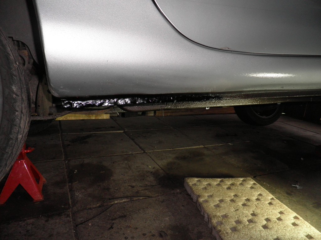

Po montáži framerailů na m8rinkovo sportivku padlo rozhodnutí,že na moji se budou montovat taky v dohledný době a tak jsem se dal do odrezení a ošetření prostoru pod trubkama ( docela mě překvapilo, že m8 nbfl má pod autem celkem 3 trubky, ale moje nbpředfl má 4 ), při té příležitosti jsem srovnal hranu prahu, co se potunila v Sosnové a následně ošetřil... Takže v týdnu bude montáž FR, tak jsem zvědav, jak se pak auto bude chovat... ;)
Není nad to, když si člověk může auto pěkně přizvedout, pořízení šikovnýho heveru bude nutností...

2.5 hodinky m8rinkový a mý práce a FR jsou na místě ;) A je to znát. Auto mi najednou připadá takový jistější, hlavně v zatáčkách ;)

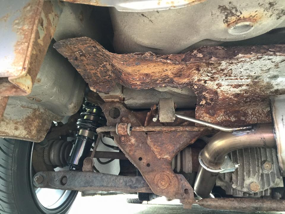

Příspěvekod cavan » 25 čer 2015, 10:47
ale mas to riadnu lisku.. :D

Příspěvekod TeeJay » 25 čer 2015, 12:07
Žádný hrozna liška to podle mě není, vejfuk je v pohodě dokud nepraskne, a když praskne, tak se vymění, ostatní rezavý části jsou ze silný oceli / litiny, takže jde jen o povrchovou rez, která ničemu neškodí, a skrz tak silnou ocel se neprožere ani za 6 let. A i kdyby, zase to jsou vyměnitelný části. Kastle, kterou nikdo jentak nevymění, vypadá ošetřeně a zdravě, takže nevidím problém :P

Příspěvekod cavan » 25 čer 2015, 12:23
ved ani nehovorim ze nejaky vyrazny problem je.. digram korozie ocele poznam, takze toto mi vysvetlovat nemusis.. ;) ja to v podstate nemam o nic lepsie.. :D ked budem menit vyfuk tak pojde dolu rovno karboskou lebo sroby uz nevidiet.. :D rozhodne by ale celemu ustrojenstvu bolo lepsie keby bolo osetrene..

Příspěvekod m8rinek » 25 čer 2015, 12:24
Kastle je jedna z těch lepších s typickejma problémama, který jsou již vyřešený. Nápravy jsou orezlý slušně, nicméně nic co by písek a komax nevyřešil... Pak to bude jedna z top MX co se údržby týče... Takhle bohužel skončí každý auto po 200tkm bez ošetření...

Příspěvekod Dejvid » 25 čer 2015, 14:53
Jako ono by ani nebyl problém shodit nápravy, všechno opískovat, hodit do komaxu, dát nový silentbloky a zase skompletovat na auto, kdyby byla majda jediný auto, do kterýho investuju peníze a čas. Ale už 3 roky mam rozpracovaný ještě jedno (moje uplně první auto) a to má holt teďprioritu č.1. Ale určitě je v plánu rezavý nápravy řešit, jen to prostě musí počkat ;)

Příspěvekod m8rinek » 26 čer 2015, 13:44
Riadna liška vypadá takhle (všimněte si tlumičů :P)
