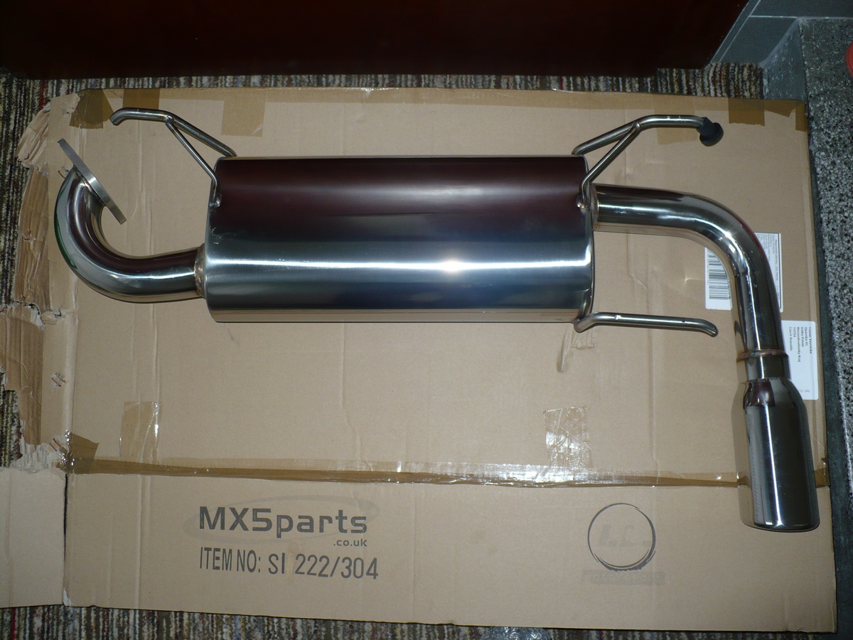

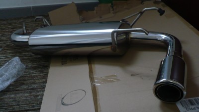

No a další update - přišel dáreček z Anglie

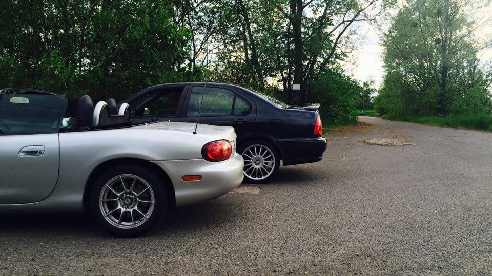

Jedna momentka z krátkého výletu
A dnešní KODO party

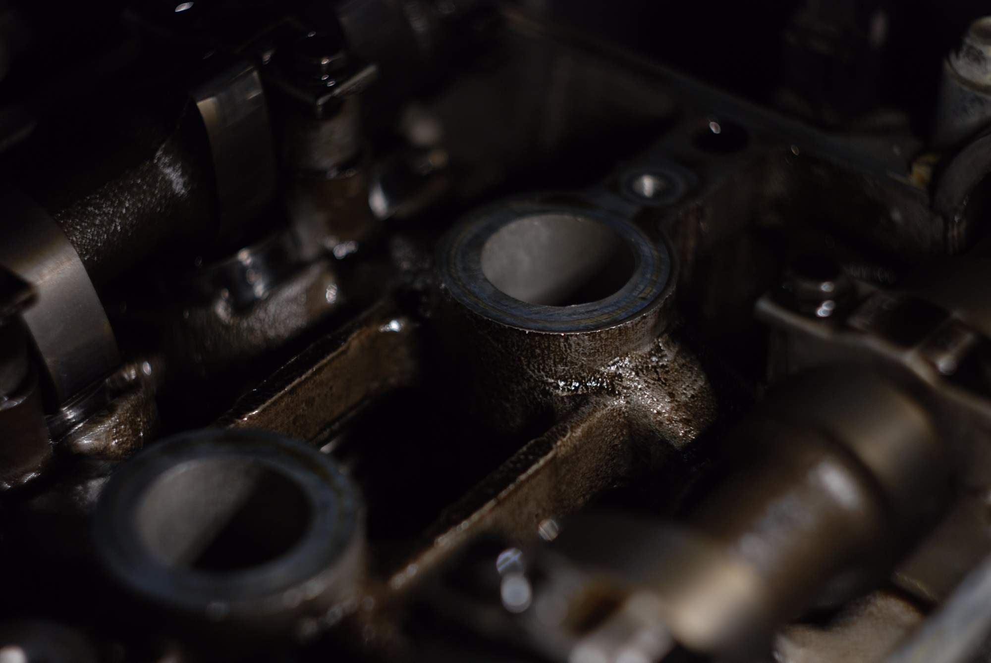

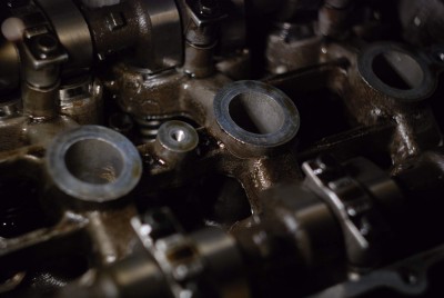

Tož jsem si chtěl minulý týden udělat výlet s beskydskou smečkou. Nadržen ráno vyjedu a po pár kilometrech na mě začne svítit kontrolka dobíjení, tak to otočím a jedu domů - po všem tom laborování mne opustil klíňák č.1 = alternátor + vodní pumpa. Blbec jsem si vůbec neuvědomil tu vodní pumpu a normálně dojel. :roll:
Zjištění doma nepřekvapivé - zánovní řemen (nebo spíš jeho trosky) se válejí před chladičem a motorový prostor i podběhy jsou pochcané :cry: Takže jsem si uvědomil to s tou vodní pumpou a začal strašně klít a nadávat si. Po kontrole hadic a chladiče jsem nabyl dojmu, že skrz chladící systém asi k úniku nedošlo a zhostily se mne temné myšlenky - takže auto na podvál a šlo k odborníkovi. Jinak na řemenu byl patrný kopanec - pravděpodobně se mu něco připletlo do cesty.
Po rozebrání naštěstí bylo zjištěno, že pouze střelila pumpa a motor je snad OK. Tudíž auto dostalo novou pumpu, když už bylo všechno dole tak i nový rozvodový řemen - přestože ten "starý" tam je snad jen 7000km. Zároveň bylo zfotodokumentovýno, jak "bezpečně" bohatá směs power kartyza předchozí léta motor krásně zahnojila. Už abych tam měl ten MS...

Tak už chápu ten tvůj dotaz na můj nájezd s powerkartama :) Ale tohle "zasvinění" bych neřekl, že je nějak extra velkej problém jen powerkaret, s MS na tom můžeš být klidně stejně.
Snad sis tím nechlazením neublížil víc, než jste zjistili. Kolik nalejs km?

Stalo se mi úplně to samé, kontrolku dobíjení jsem přikládal mrtvé baterce, tak jsem jel domů a těsně před domem se mi začalo kouřit z pod kapoty. Dopadl jsem teda mnohem hůř..prasklý chladič a od té doby brutální spotřeba oleje, za což mohly nejspíš zapečené kroužky a popraskané gufera ventilů. Už mám po GO a pořád si trošku vezme..Tak snad nedeopadneš jako já.

Tak prvních cca 100 km po incidentu ujeto a zatím to vypadá, že voda ani olej se neztrácí. Ufff...
Zed: najel jsem asi 3-4 km. A čím myslíš, že to je? Neviděl jsem to na živo, jen fotky, ale pan servismen mě upozorňoval, že asi špatné řízení směsi nebo nevhodný olej - tak jsem mu hned říkal, že nejspíš ta bohatá směs (?)
