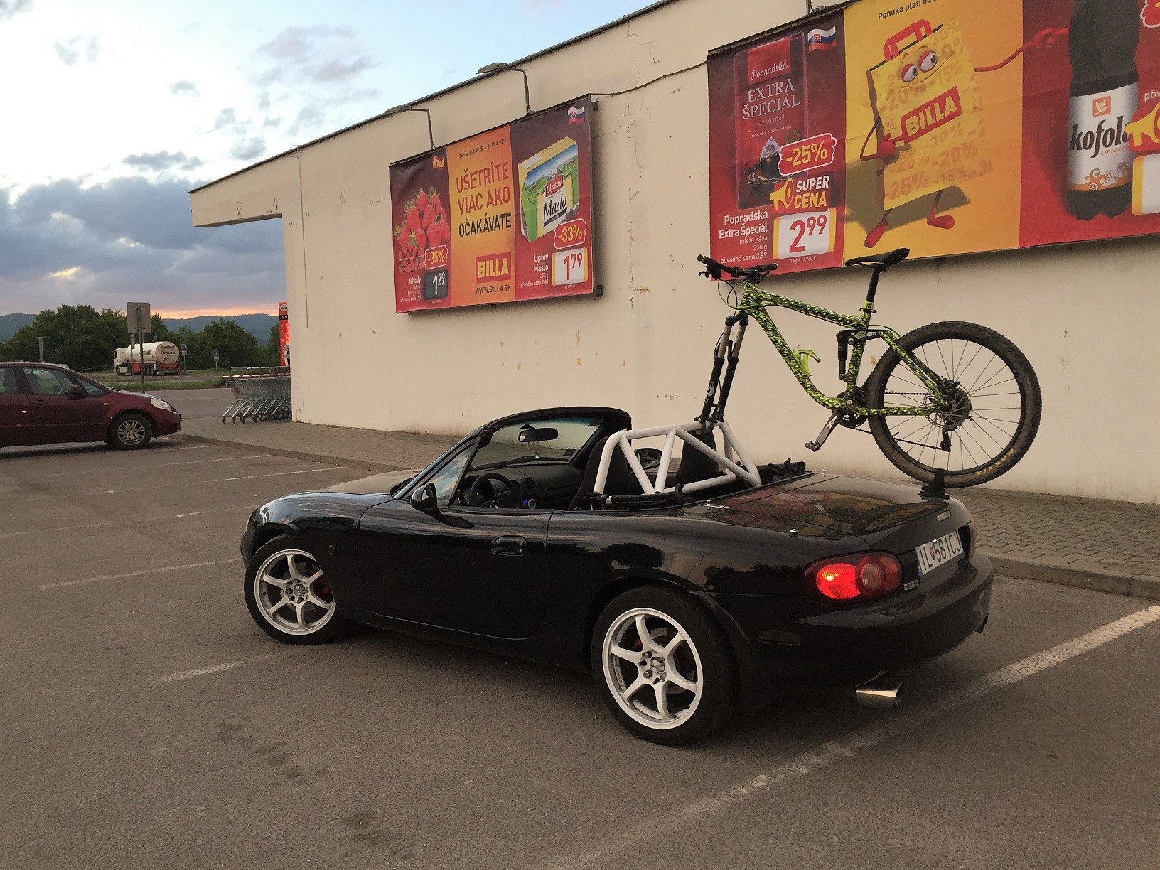

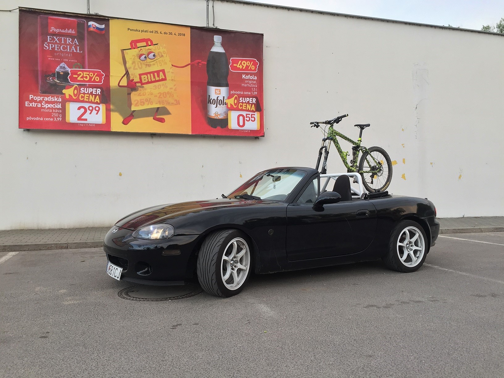

Příspěvekod Robo96 » 26 dub 2018, 21:03
tramtarara, uchyt na druhy je v procese ale vobec sa mi do toho nechce :D
