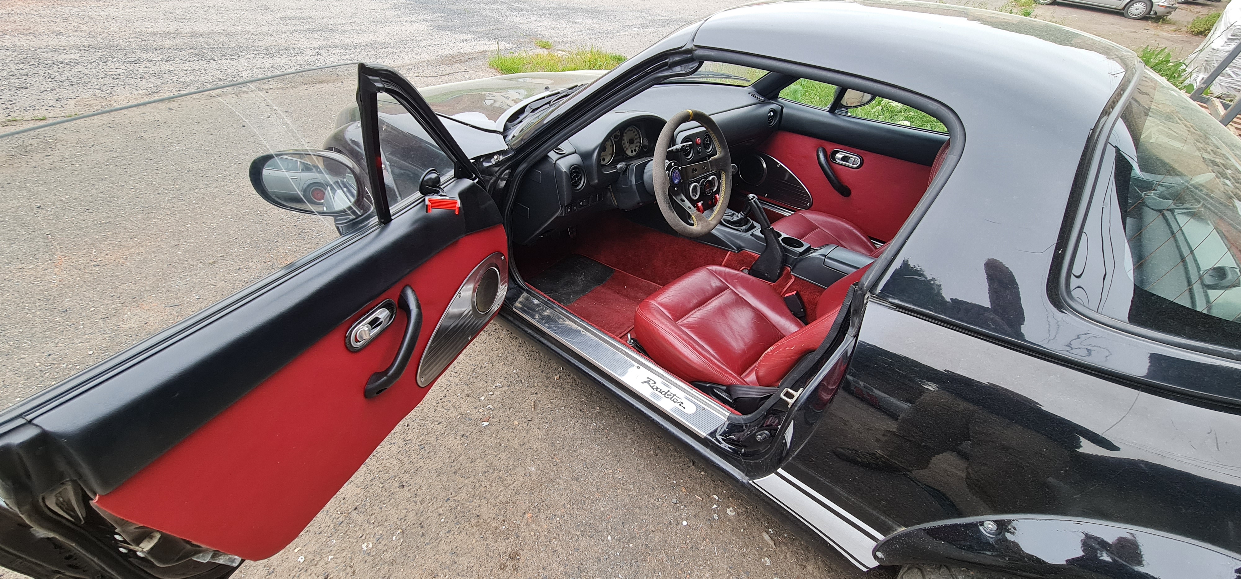

- Update interieru... porad nevim jestli to neni moc, ale snazim se aspon zachovat "original vzhled"

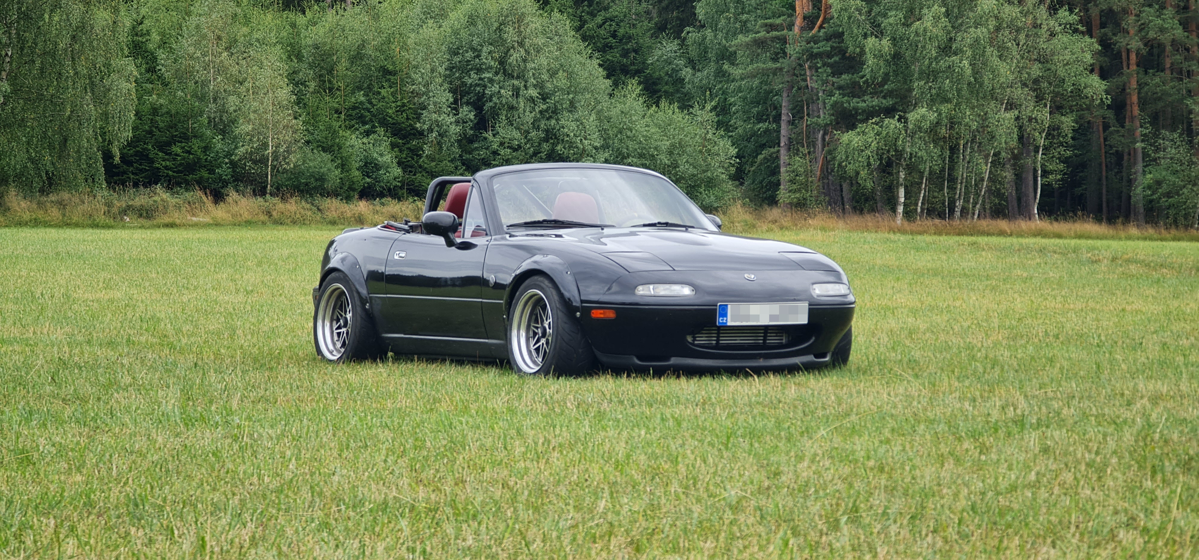

Pavle , není to moc, je to parádní. Ten interiér máš utulný . Ta fotka zezadu auta, ta je krásná. Myslím, že z auta si vytáhl po estetické i jízdní stránce maximum. Bude u tebe až do důchodu? :)
