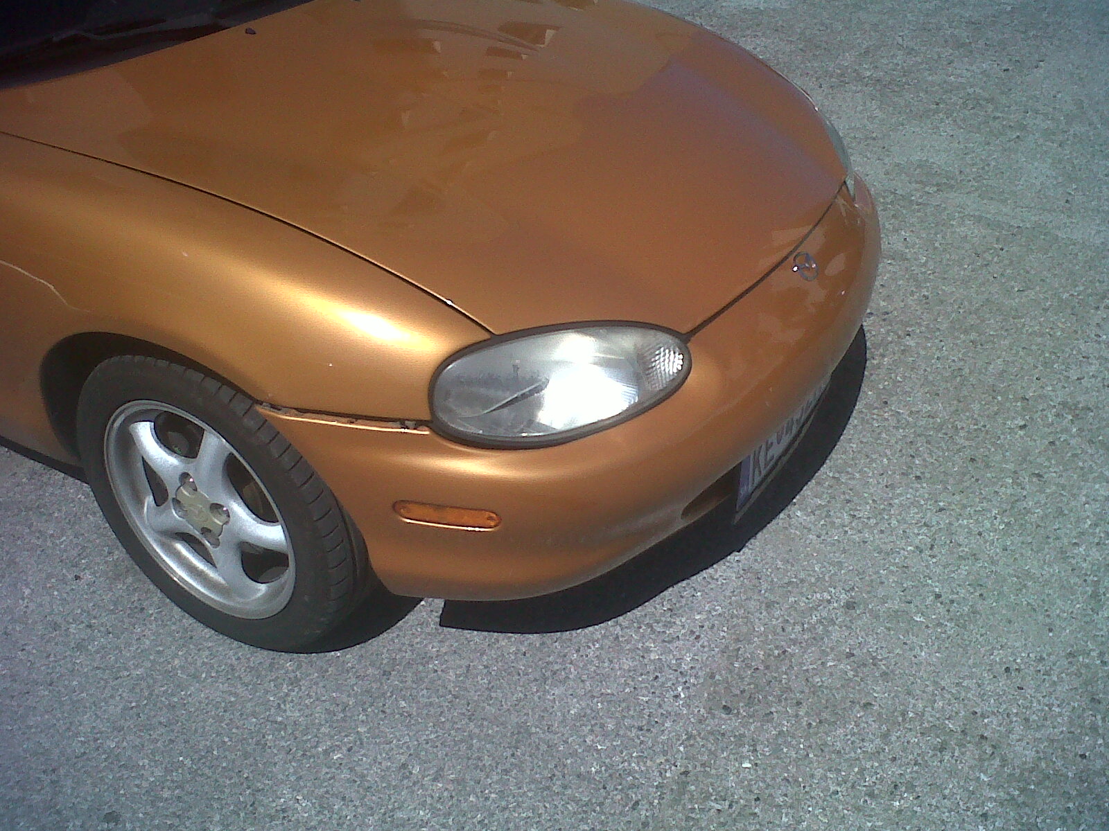

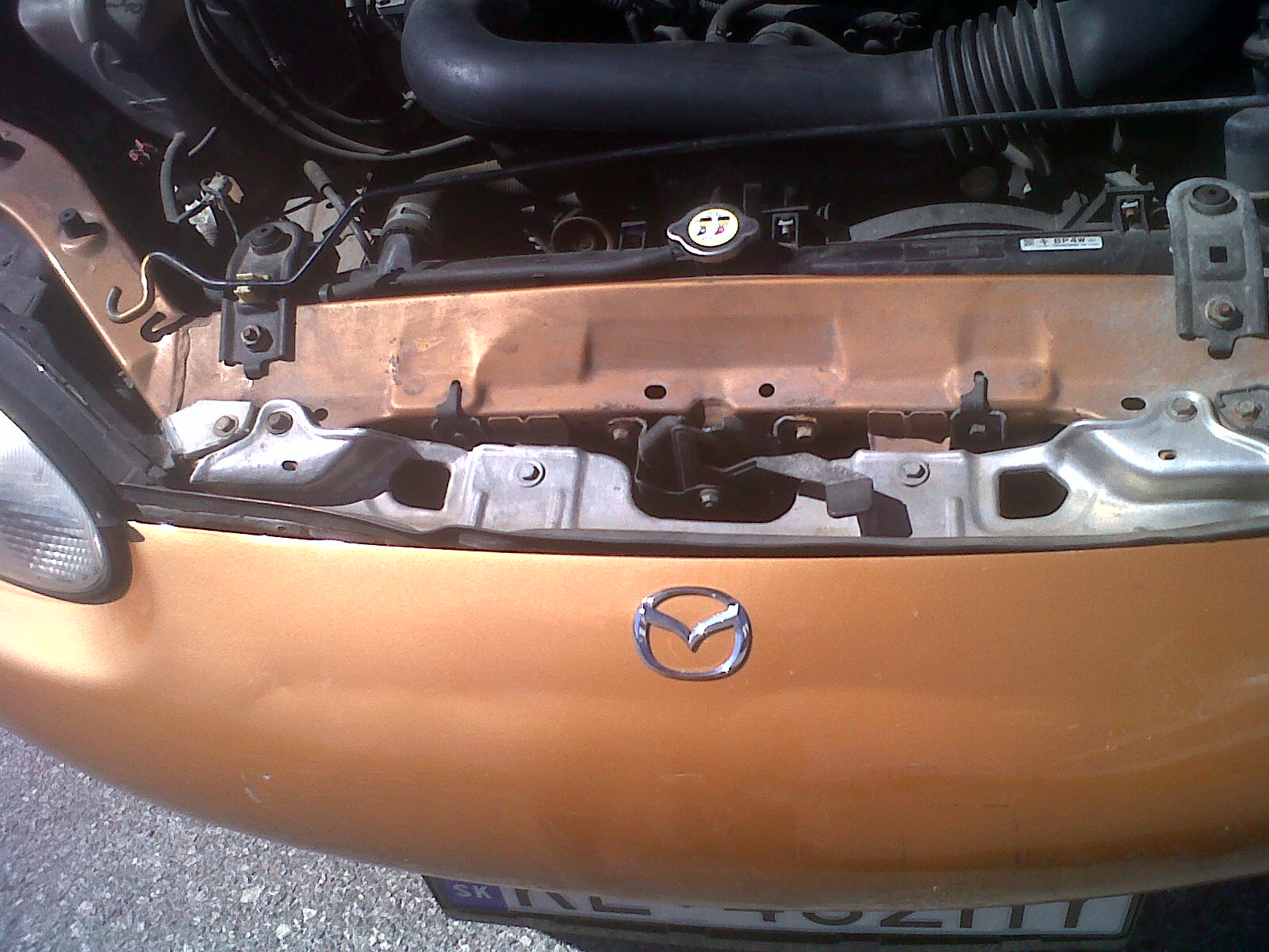

Příspěvekod Andy4 » 07 srp 2012, 13:49

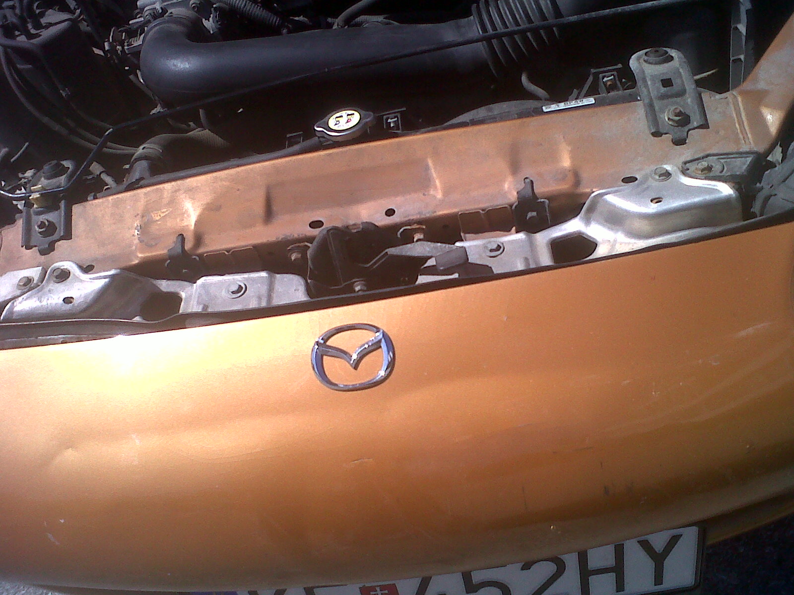

....výsledok faceliftingu:
Práca na ceste, jeden pruh uzavretý a kedže systém zipsu až tak dobre u nás ešte nefunguje, výsledok je nasledovný: Frajerka nedobrzdila, trafila Hyundai i20 a ten následne trafil Octaviu II TDi combi. Mx-5ka je nízka, teda zostala zašprajcovaná pod hranou piatych dverí hyundaja, ktorý na pohľad vyzeral veľmi zle. Najväčší problém vidím v ohnutom čele, na ktorom je uchytený chladič, nedoviera kapota, teda auto je z bezpečnostných dôvodov nepojazdné. SAKRA. Samozrejme svetlá majú utrhnuté úchyty, nárazník odrhnutý z držiakov a pokrčený,

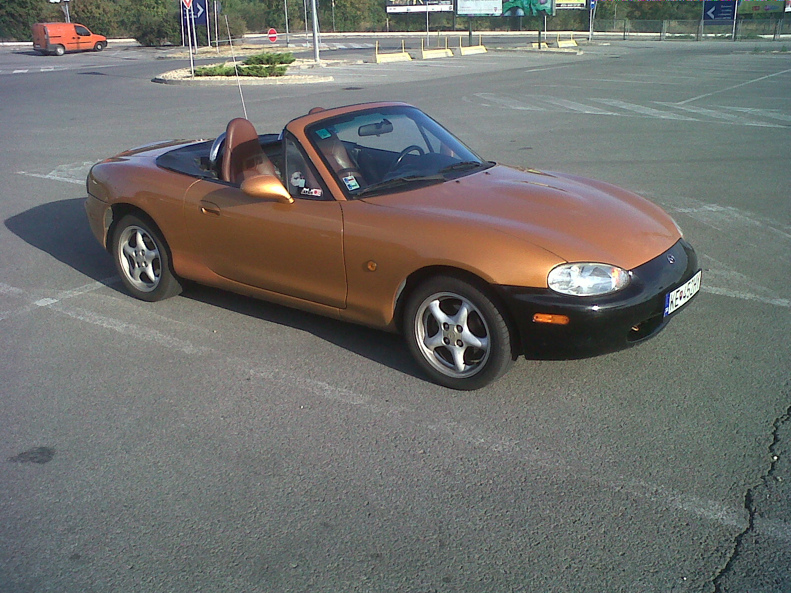

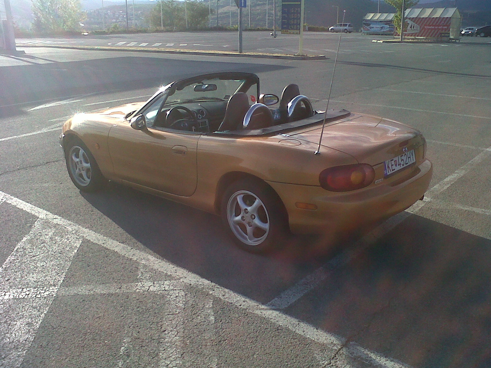

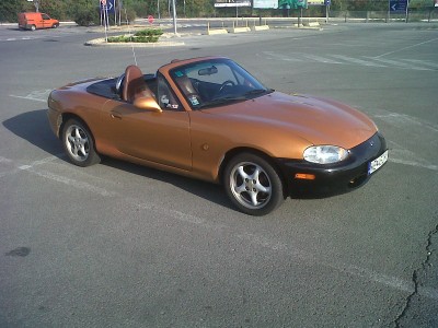

Příspěvekod Andy4 » 16 zář 2012, 21:37
Predstavujem Vám moju Mazdu mx-5 JUNIOR . Hlavnú časť cabrio sezóny som žiaľ pozoroval len z pohľadu šoféra citroenu C4 so zapnutou klimou na min.teplotu. Úspešne hlásim návrat na cesty, celý víkend aj napriek prac. povinnostiam som z auta skoro nevystúpil a najazdil cez 400km len mestom. Teraz vyzerá ako po vojne, to je 15 ročná Mazda po dvoch vážnych a jednej malej búračke, so 160tis.KM na budíkoch Stále 100% funkčná, 100% zábavná ...... MAZDA "zocelená žárem bitev" . :D
