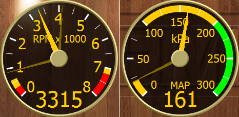

Příspěvekod whisper » 13 led 2014, 22:44
Musím sa pochváliť! Rozbehal som boost controller, ešte to bude treba doladiť, aby mi tlak nelietal príliš agresívne hore-dole, ale lepší nábeh je cítiť už od 120 kPa, kedy pružina na wastegate začínala vypúšťať koníky nevyužité okolo turbíny...
Zapojenie
Vyššie zatiaľ nepôjdeme :)
