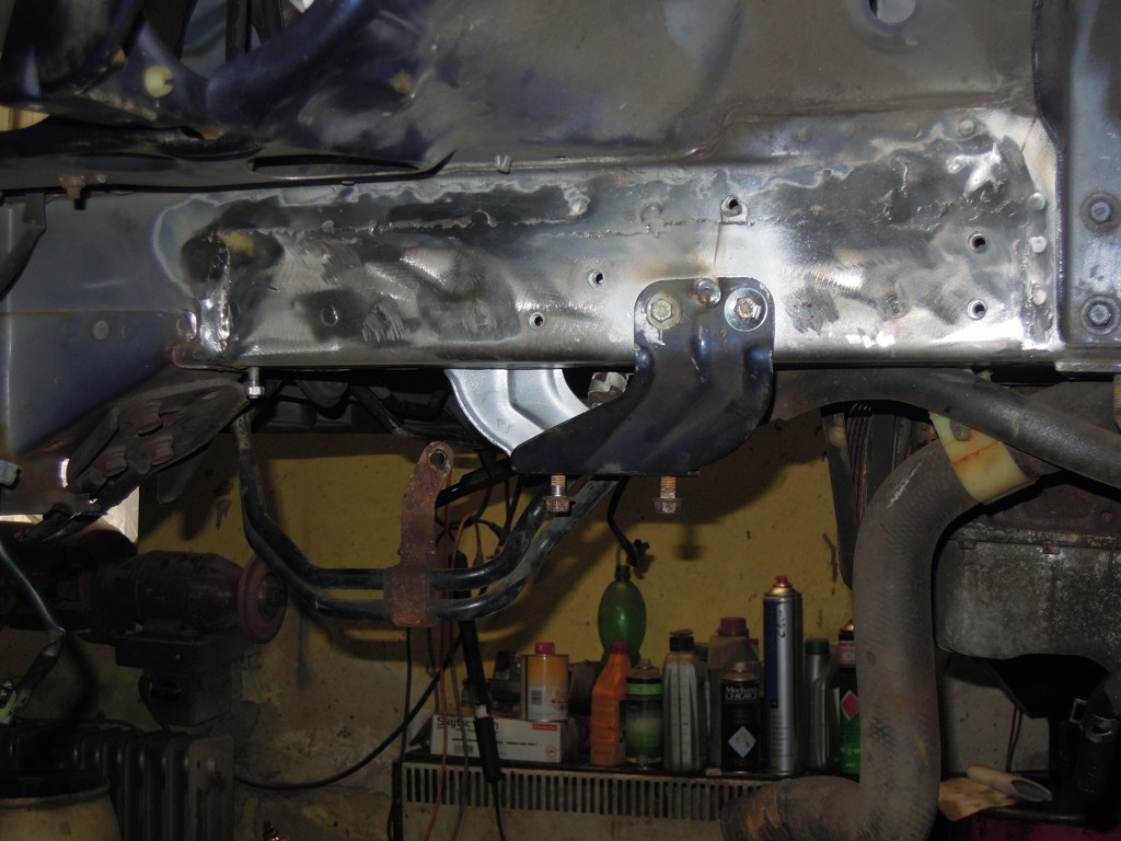

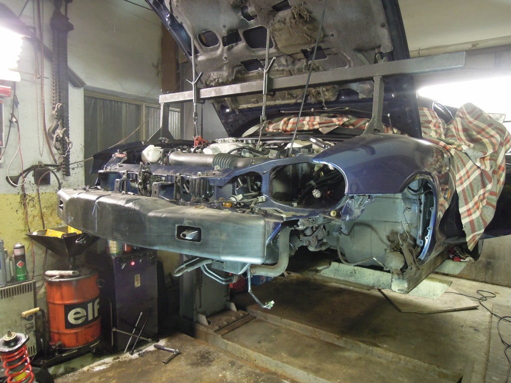

Příspěvekod m8rinek » 27 pro 2014, 22:47
Tak Mazda je na dílně. Náprava ven... system stejnej jako na škodovce, tak to docela šlo.
levitace
A potom už jsem stihl jen vyřezat nosník a vrátit tam vnitřní výztuhu.
vnitřní výztuha
Tak pokračování zítra...

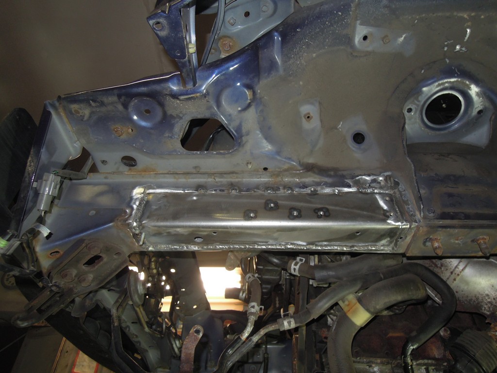

Malá aktualizace. Levá strana hotová...

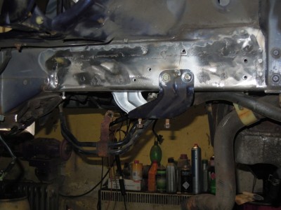

Příspěvekod m8rinek » 28 pro 2014, 18:43
Zevnitř je to natřený zinkovou barvou (leč obtížně, ale jde do ní svářet, když se dostane do místa svaru), stejně tak plechy, mezi sebou jsou natřený. Na jaře se udělají dutiny (kvůli vzlínání). Vyřezal jsem nosníky až do zdravého, ale nedělám si iluze, někde nějaká rez jistě bude, ale snad se ji povede alespoň zpomalit, když ne uplně zastavit.
Druhá strana byl takovej koncert, že ani nemám fotky, krom hotového díla. Později dodám fotky vč. demonstrace vyřezanýho kousku. Až někdo bude tvrdit, že má nosníky zdravé, tak to není pravda, jen koroze ještě nevykoukla skrz :D.

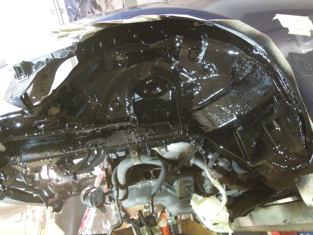

Příspěvekod m8rinek » 28 pro 2014, 22:36
Tak akce podběhy fertig... zbývá nasadit nápravu a vypakovat to z dílny. Teď schne nově nastříkanej umrdol...

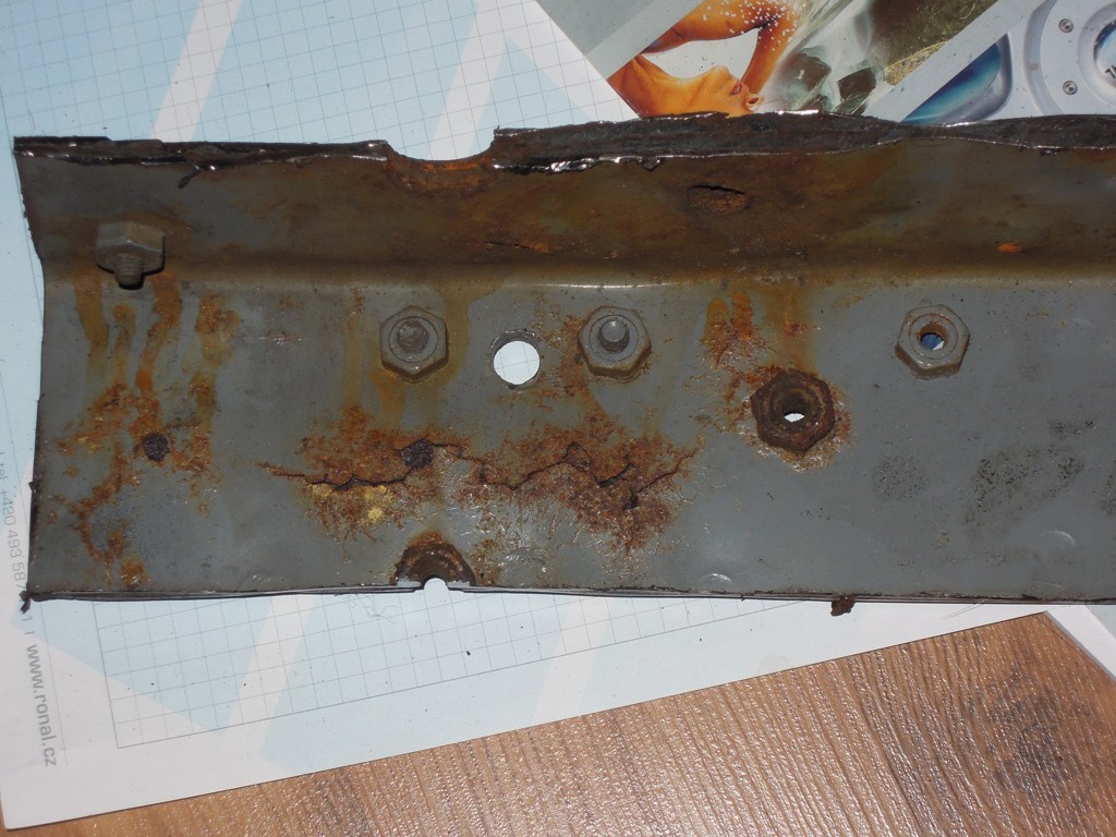

Pro představu přidávám fotku řezu nosníkem. Na identifikaci problému stačí pozorovat prostor mezi body v ploše. Jakmile je plech vyboulený, tak tam začíná růst rez...
