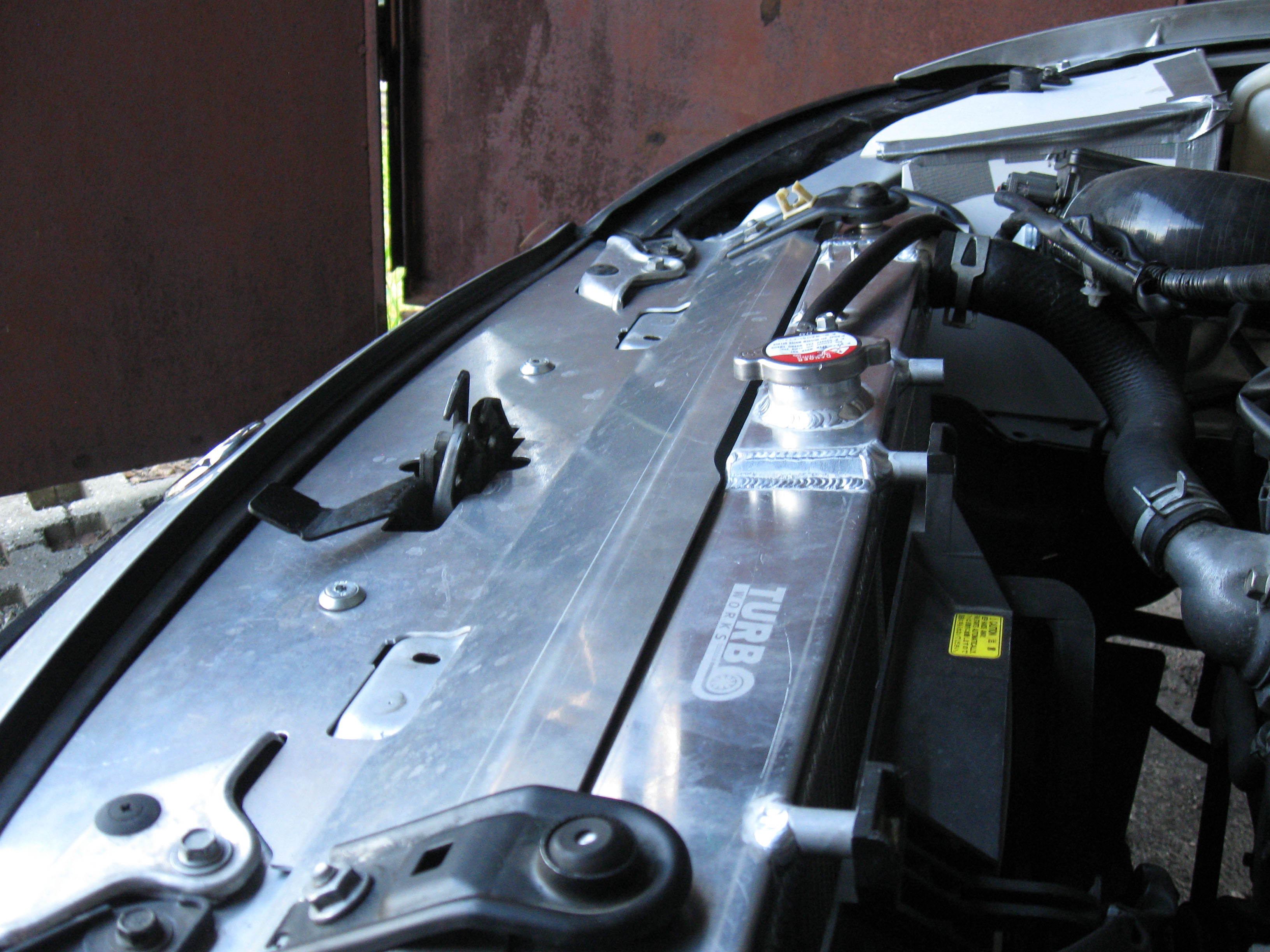

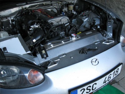

Když skončili horka, došlo na upgrade chlazení - na příští sezónu, kdyby pokračovali. Na foto je vidět odborné odstínění fitru sání. Zatím improvizace, funkční, podle které se udělá hliníkový box. Rovnou jsem i přehodil nasávací trubku k sání do tlamy, tak aby z pod auta už nekoukal plastový ovál.

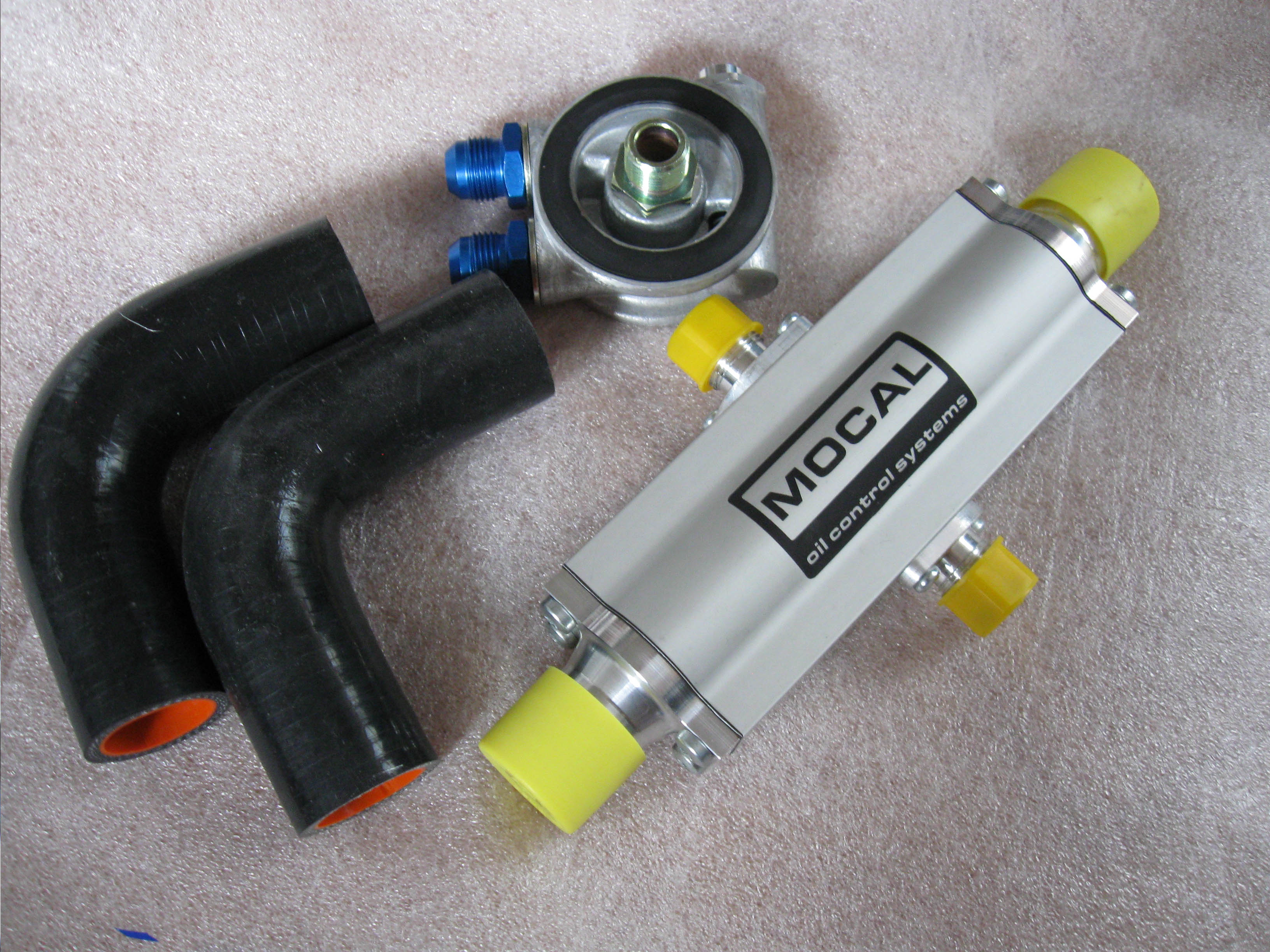

Do konce září snad dorazí zbytek všech komponentů a bude možné se pustit i do chlazení oleje a reroute kitu. Chtěl jsem klasiku, ale nebyl jsem spokojený s chladičem co mi přišel, takže jsem trochu lustroval co a jak a nakonec zkusím jít cestou chlazení voda - olej. Něco jako Maruha kit v kombinaci s reroute. Mělo by to mít více výhod a od pohledu to vypadá i na celkem snadnou montáž.

Pokud koukám dobře, tak máš taky 30mm Turboworks chladič. Jak ti tam pak sednul ten cooling plate? Měřil jsi to nějak před a po jestli to fakt mělo smysl? Uvažuju o tom, protože tam nemám žádné těsnění a je tam zkrátka tak 1 - 1.5 cm mezera. Každý stupeň dole na vodě je k dobru :-)

Nechtěl jsem sice Turboworks, ale chtěl jsem chladič kolem 30-35mm a krom Koyo asi za milion nebo ebay číny jsem jiný nenašel. Proti kamarádovo IL sice vizuálně ztrácí, ale účinek bude stejný a je lehčí - je tam míň vody.
Na fotce je první verze cooling plate, další nemají vyříznutí a dosedají těsněji po celé délce, pokud by si měl zájem mám cca 5ks na chodbě na prodej :) Sedí bez problému, stejně jako na původní chladič. Dám lepší foto mezery.
Co se týká teploty vody, netestoval jsem ani nemám jak. Mám pouze linearizaci klasického budíku a tam žádný rozdíl nevykoukám. Když už jsem měl rozhozený předek, nanýtoval jsem si ještě na boky spodního krytu kousky plechu do dolních míst po straně chladiče, kde jsou největší mezery pro únik vzduchu, takže to mám relativně "utěsněné". Jaký to může mít vliv netuším, řekl bych hlavně psychologický účinek, že jsem pro to udělal maximum. Až nahodím celý set chlazení a došetřím na budík, můžu poreferovat teploty.

Příspěvekod froxic » 09 zář 2018, 09:53
Jeden bych si po výplatě vzal. Je to tedy čistý hliník bez povrchové úpravy jo? Mám doma sprej z IL, takže bych to asi pak stříkl do barvy auta :-)
