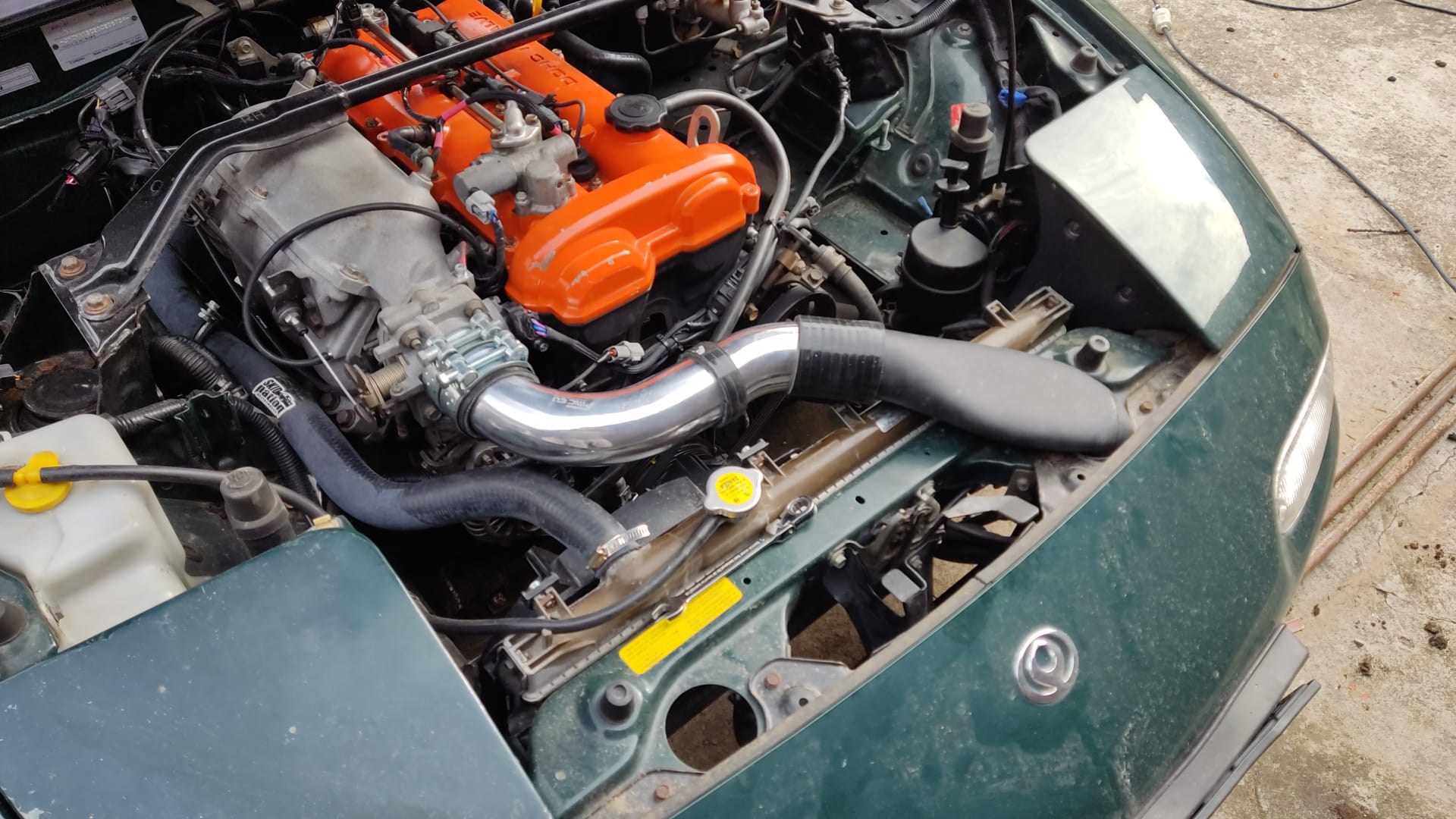

Už je to doba... Nicméně jsem neumřel ani já, ani můj pekáč. Jen mě nejak postihla dospělost a potřeba řešit barák a tak... Každopádně během těch několika let jsem se už přes hromady stavebního materiálu dostal do garáže. Spoiler alert, jezdí to! Bylo v tom spousta elektrickejch šotků, něco mojí vinou ale hodně mě vypekla origo kabeláž, asi už má svoje léta, no. Nakonec naladěno u Jindry Víta (justracing) za což moc děkuji, jede to dá se říct dobře na sériovou atmosféru. Co se setupu týče, nahozeno cobra style intake, tady nějaká momentka když jsem to patlal, ještě to budu muset upravit.
To do:
Výztuha zadní nápravnice
Frogarms
Oboje mám v garáži, ale čas chybí...

zaujimave, chcelo by to porovnanie ako ide naladene VVT voci seriovej ECU. Este by som dal poznamku k tym T sponam na sani, osobne by som ich uz nepouzil, nakupil som Tcka na cely motorak a nakoniec som ich dal vsetky zase prec a dal klasicke srobovacie. Robili mi netesnosti, nepritlacaju ten silikon rovnomerne.

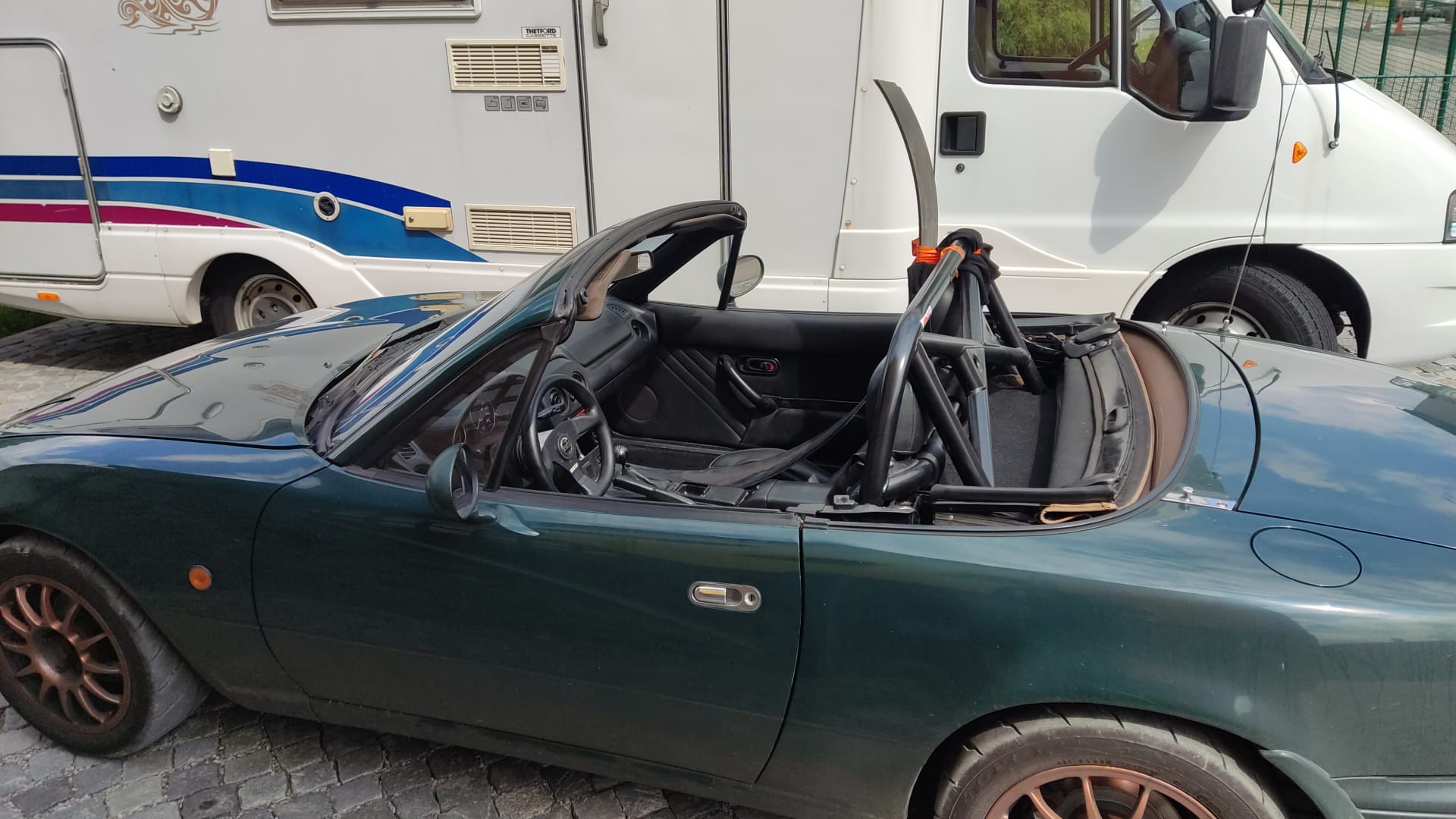

Je čas na update vlákna. Celá sezona odježděná v pohodě, cca 5500km bez problémů. Opět sežraný brzdy, předek komplet, zadek skoro. Asi příště zvolím míň agresivní směs. :D Zhodnotil bych to že VVT swap v kombinaci se šestikvaltem a 4.1 stálým převodem překonal moje očekávání. Občas jsem to použil i jako stěhovák a uklidil na zimu teprve 14 dní zpátky...
