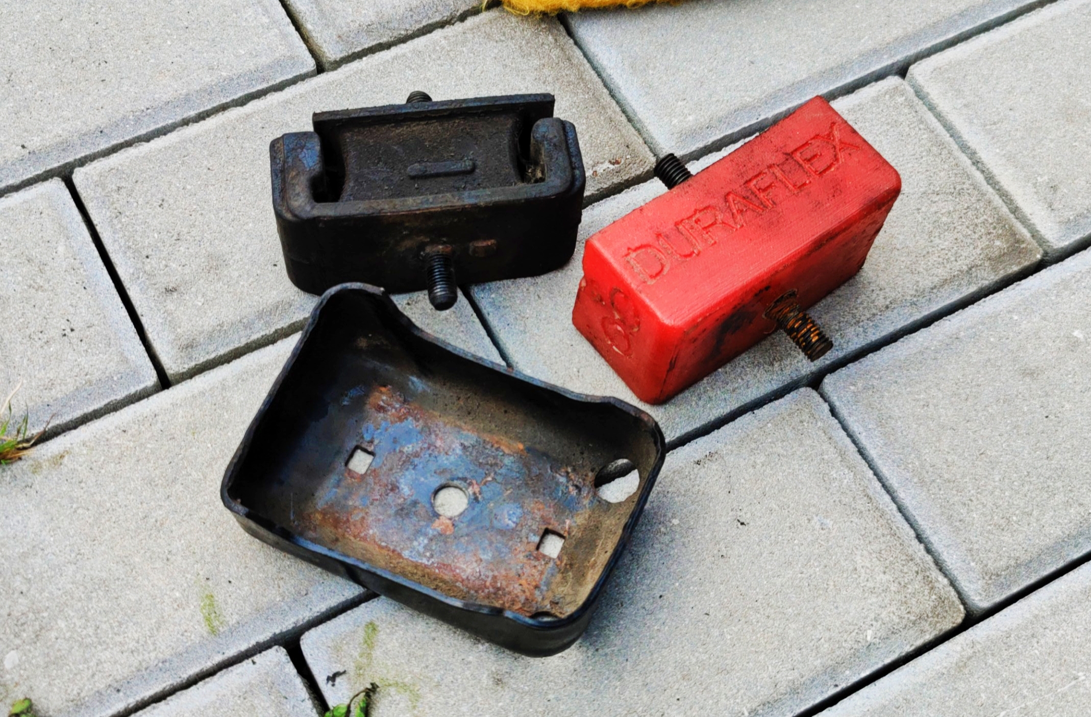

duraflex a iny robia PUR ulozenia ako replacement za serie, mal som to v aute asi rok a vibracie od motora boli riadnny masaker, hlavne v chladnom pocasi. Skidnation riesenie je pekne, vyhodou je ze si to vies doladit roznou tuhostou silacu az po delrinovy valec ze sa ten motor uz nikdy nepohne :D neviem ci to ale pomoze s tym rachotom od IRPcka lebo tych vibracii sa nezbavis len vymenou ulozenia motora.

Další upgrade.. Duraflex uložení motoru s tuhosti 80A nainstalovány.. kvůli na míru dělaným svodům to byla slušná akce na pár hodin ve dvou..
Performance rozdíl? Ne až tak zásadní jak jsem čekal.. Pocitově lepší odezva na plyn, příjemnější a přesnější řazení, auto je celkově pocitově zase trošku pevnější. Ale to vše v malých rozdílech
Negativum - menší vibrace na neutrálu, jinak skoro bez rozdílu.
Díky Robo, silace slouží dál! :)

Příspěvekod Robo96 » 05 zář 2022, 08:39
este je moc teplo na to aby viac vibrovali, chvilu vydrz :D
