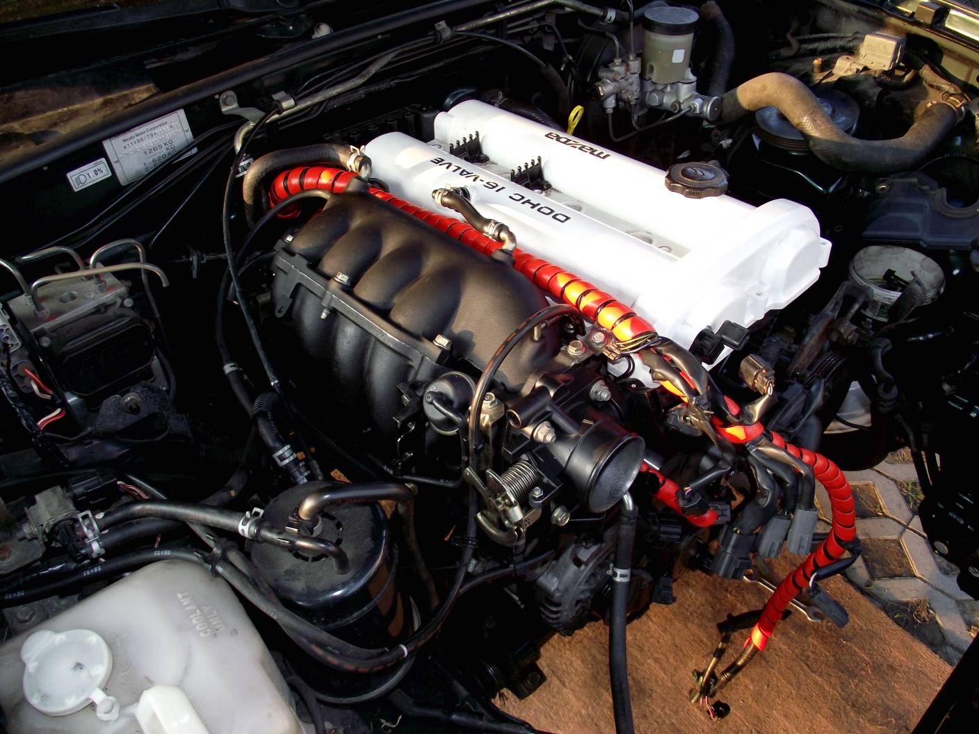

Menší aktualizace :-) Motor je v autě složený. První start proběhl bezproblémově už před týdnem - naskočil skoro hned, tlak oleje je v pořádku. Aktuálně má za sebou asi 10 minut chodu, když jsem ho zahříval. Zjistil jsem že mi tečou hadice k topení :) a trošku tekl filtr oleje.

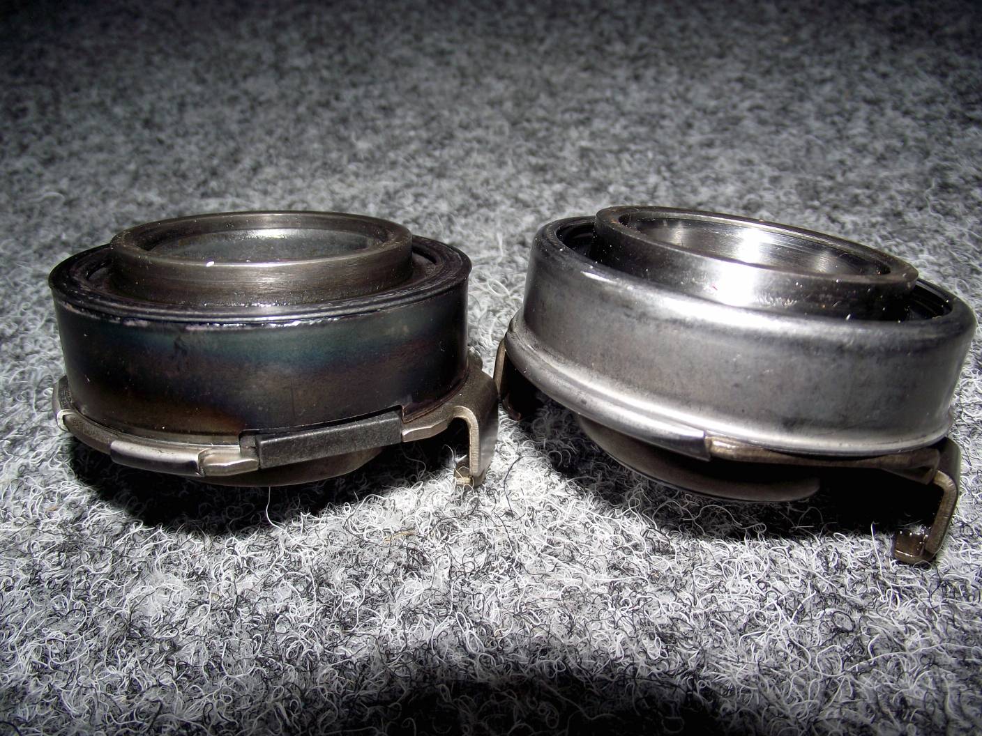

Bohužel nastal problém když jsem se chtěl rozjet - spojka nefunguje a má tendenci dusit motor za neskutečného kvílení. Při pohledu na vypínací ložisko se zdá že je spálené - je na něm fialový pruh od vysoké teploty.

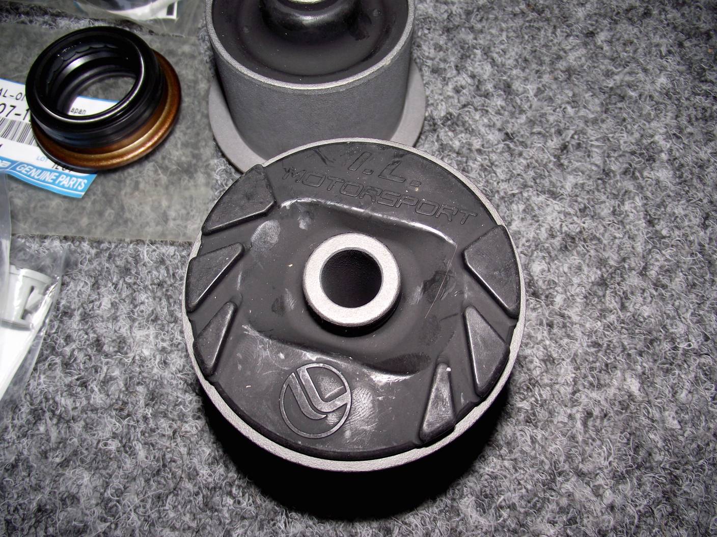

Takže co se dá dělat, převodovka musí ven. Dneska se mi po týdnu konečně podařilo skoro vytáhnout diferenciál, díky kvalitně zarezlým šroubům na ppf a kardanu. A objednal jsem si vše potřebné pro diferák z IL - zesílené siláče, všechny gufera atd. Maličkosti za dalších 200€ :-)

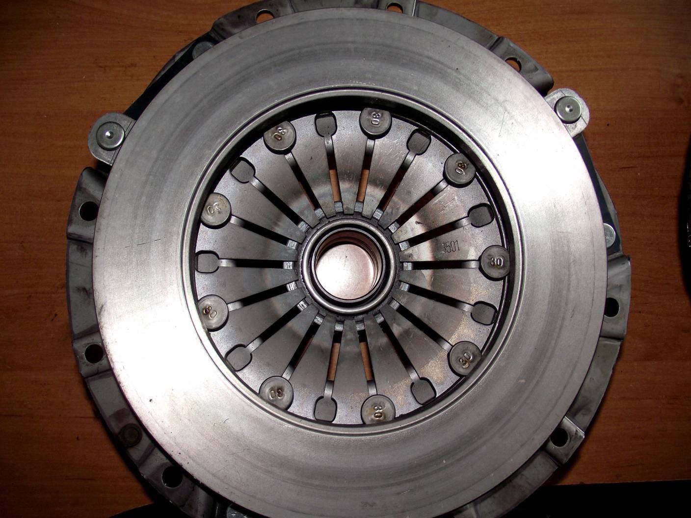

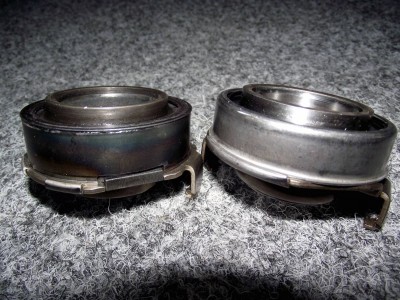

Dneska jsem dostal ven diferenciál a převodovku :-) Výsledkem je, že jsem dal špatný přítlačný talíř... Pasoval perfektně, vypadal stejně, jenom mě nějak nenapadlo prověřit že pasuje k ložisku (kupoval jsem to jako sadu)... nepasoval :-) Moje blbost, že jsem si to neprověřil... Tak jsem si aspoň udělal radost další objednávkou z I.L. :-)
Dárečky :-) SB diferenciálu
Obě jsou nové, najděte 5 rozdílů :-D

no to lozisko je pekne zhulakany ty jo :shock:
