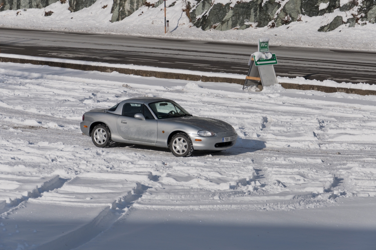

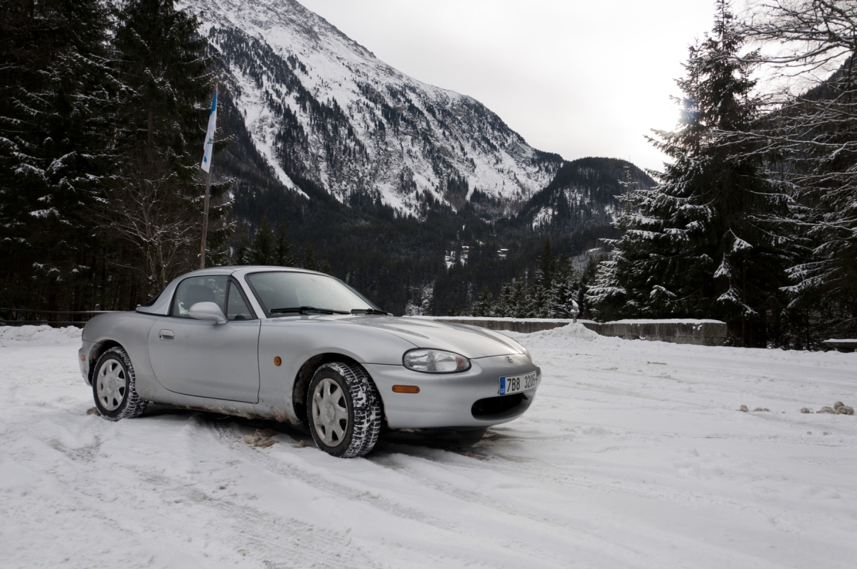

Dneska bylo pěkné počasí a tak jsem se vydal na malý výlet po kopcích. Bohužel parkoviště jsou v zimně uzavřena, tak není hodně fotodokumentace. Zde je něco málo:

Ono by bylo trošku divné, kdyby v Alpách kolem 2000m n.m. nebyl sníh. ;) No to nevím, zda taková špindíra prosolená může do soutěže ;)

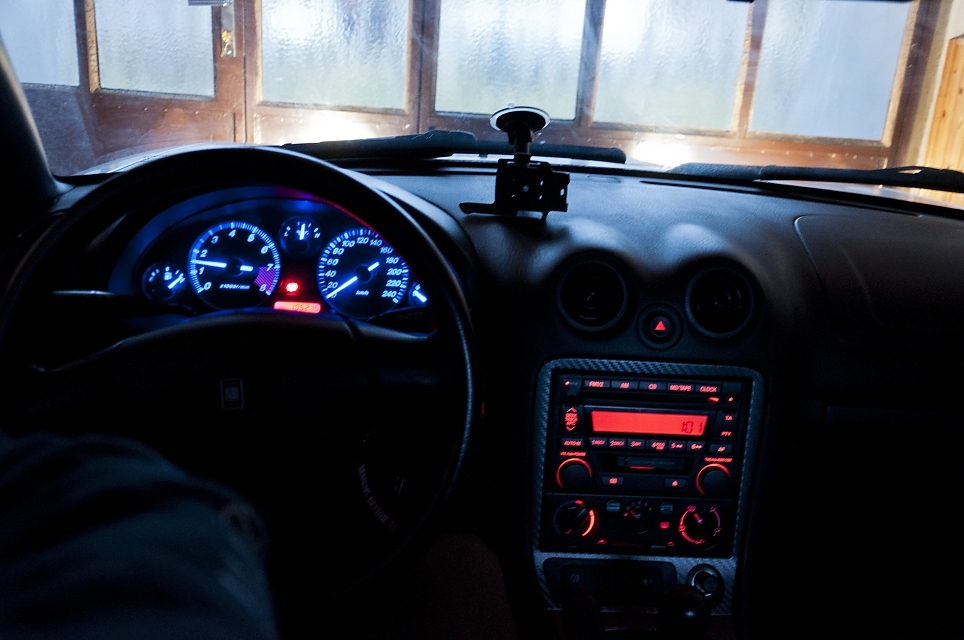

Troška toho vánočního tuzingu:
Tuzing
Pokud by někdo věděl o červených ručičkách, tak bych je vzal. Dále by mě zajímalo jak změnit osvícení spínačů mlhovky, náklonu světel a regulace podsvícení. Díky ze info.

jak si zprovoznil ty svítící tlačítka na tom rádiu, až to budeš mět vytaženy tak nafoť tu redukci co tam máš, ja už to řeším několik let a pořád nesvítí

Řešil jsem to redukcí od ILu. Za necelých 17€. Když jsem kupoval redukci z ISO na nové radil, tak ta stála kolem 10€. Taky jsem se s původním zapojením sral asi 4hodiny s tím, že jsem to zapojoval podle zapojení pinů ve starém a v novém radiu. Beztak to nefungovalo jak jsem chtěl. Tak jsem se na to vykašlal a koupil redukci.
P.S.: Jak budu vytahovat rádio, tak udělám fotku. Otázkou je kdy to rádio budu vytahovat. V dohledné době to pravděpodobně nebude

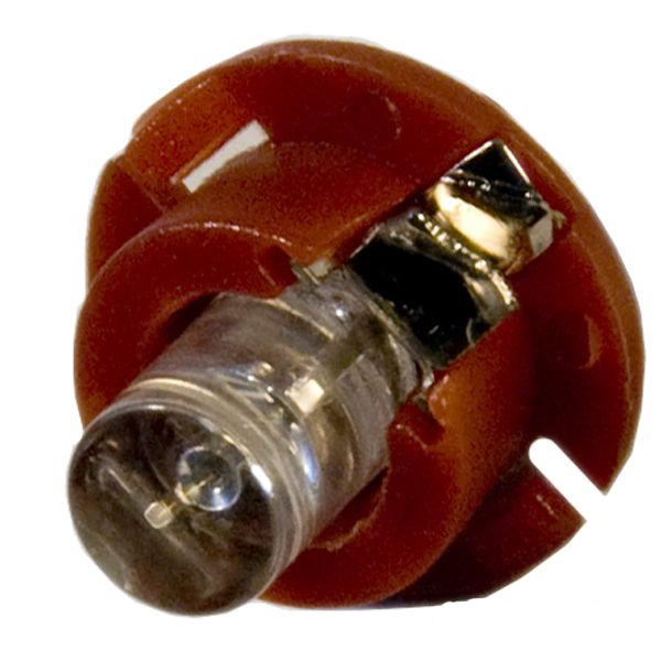

Nemáte tucha jak to je s žárovičkama ve spínačích? Kolečko podsvitu jsem rozebral a je v něm zelené plexi, a čirá žárovka B8.d5 nejaké low profile verze. ;) Viz foto:
žárovka B8.d5
Předpoládám, že stejné žárovky jsou použité i ve spínači mlhovky a kolečku výškové regulace světel. Pak by se mi hodilo vědět, jak se k těm žárovkám dostat a spínače nezničit. ;) Díky za info

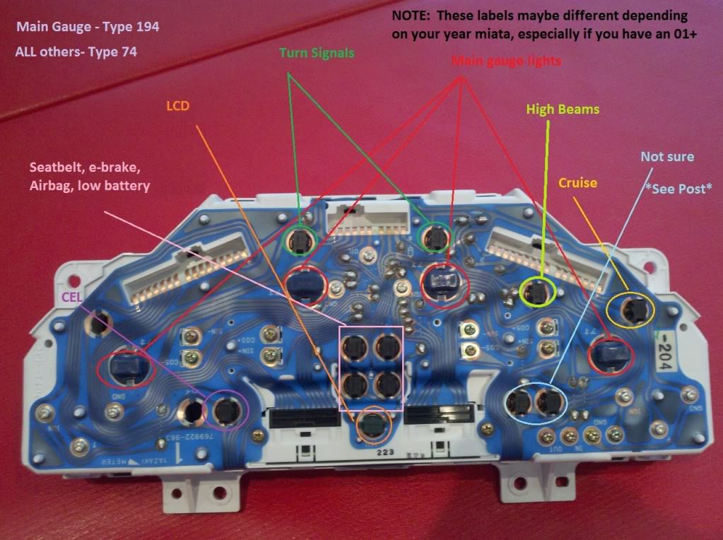

Příspěvekod Andre_fux » 31 pro 2011, 16:46
palubka je podsvícena 4x T10 (Type 195 na fotce) žárovkama s barevnou gumou na žárovce. LCD display podsvěcuje jedna T5 žárovka (Type 74 na fotce) také s barevnou gumou na žárovce. Budíky mají také folii do zelena. Když posvítíš na čísla dírou na žárovku, tak čísla svítí zeleně. U ovladače topení jsou 2x T5 žárovky opět s barevnou gumou.
žárovičky v palubce

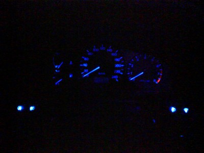

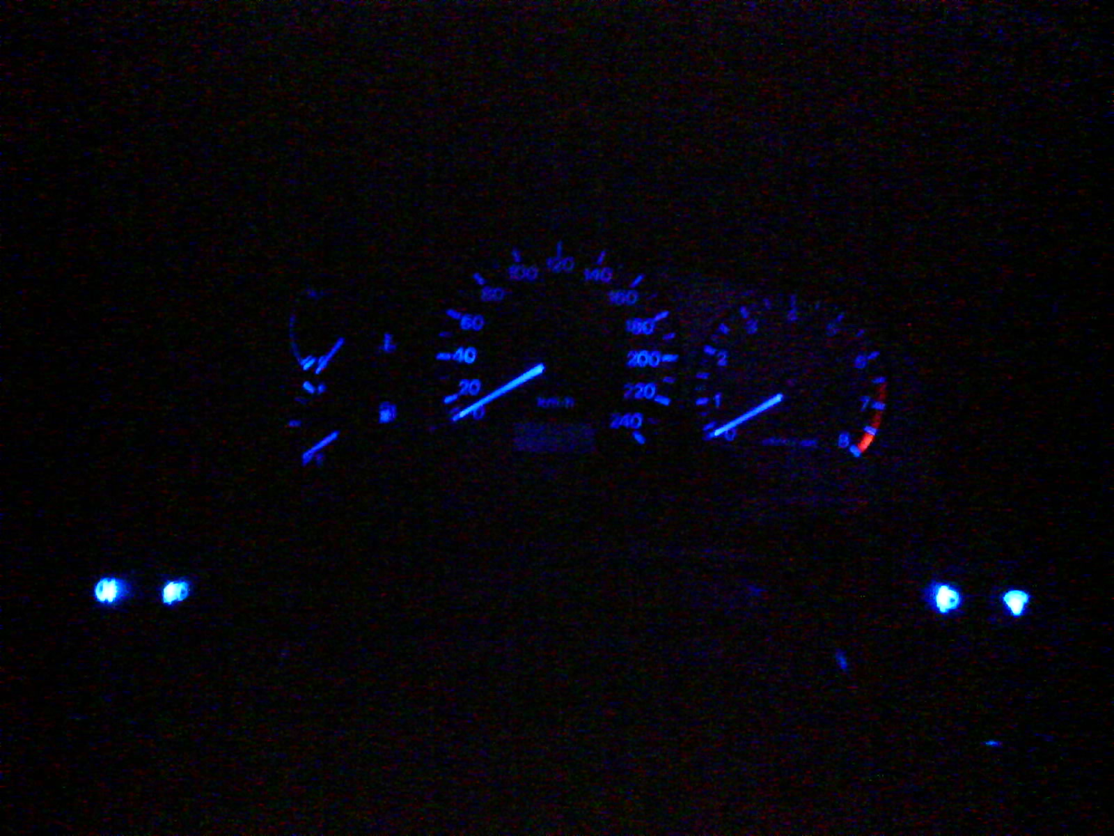

Na mazda klubu někdo měnil žárovky v 323 u spínačů. Bohužel tam nejsem registrovaný, abych se zeptal jak rozdělat čudlíky a jaké jsou tam žárovky. Viz foto
čudlíky
Zdroj obrázku podsvícení tlačítek: http://www.mazdaclub.cz/member_detail.p ... tab=photos
