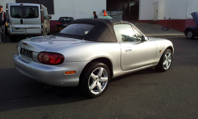

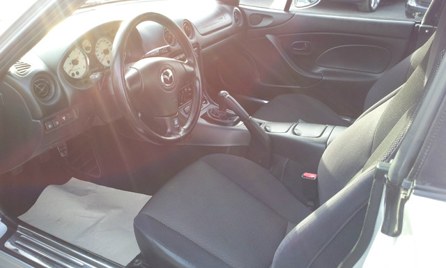

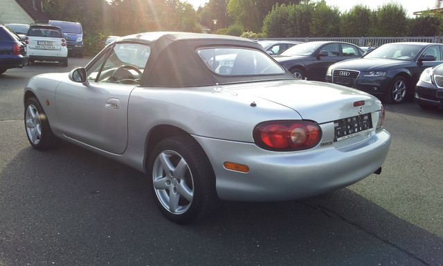

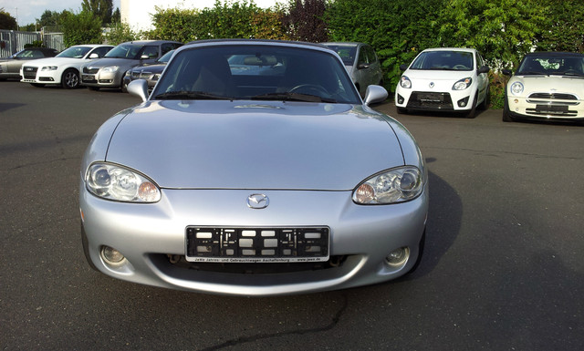

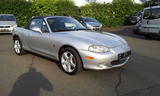

Stal jsem se opet stasnym majitelem MX5! V patek jsem si dovezl stribrne NBFL z nemecka. Rocnik 2001, najeto cca 133tisic, celkove zachovala, zdrava a plna zivota :)
Podvozek/rizeni/razeni bez vuli v neunavenem stavu, strecha jako nova, spojka funkcni. Karoserie krome klasicke koroze kufru bez vetsich zavad. Zadni tlumic vyfuku je komplet rezavej, stejne jako jsou na odpis kotouce a desky.
Ty jsou na prednim listu oprav po koupi. Stejne jako rozvody, ktere udelam pro jistotu, jelikoz si nejsem jisty, ze je predchozi majitel udelal...

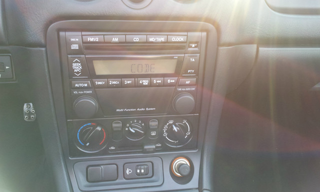

Btw kdyby nekdo vedel jak odkodovat origo radio, budu vdecny. A budu shanet rozperu mezi predni klobouky a dalsi veci :)

jestli neznáš ten kód, tak můžeš dát třikrát špatnej a pak to resetovat podle tohohle návodu... ale nejdřív se mrkni, jestli na tom rádiu máš všechna ta tlačítka :D
Kód: Vybrat vše
For the 2004 (and possibly other years)
When displaying "err":
press 6>>
press AM
press Auto M
press ^
- - - - is displayed
enter the code 1414
press and hold Auto M & 6>>

Andre_fux & Geogre: Diky, jdu to hned zkusit. Nechce se me davat zbytecne penize za petiminutovou praci :)
