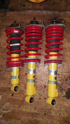

Příspěvekod Dejvid » 07 úno 2016, 20:45
V pátek jsem dovezl věci ze zinku a mohlo se začít se skládáním. Tlumiče zatím složený jenom 3, protože mi v zinkovně ztratili jedno horní uložení, nicméně se našlo v louhu, tak bude hotový cca v úterý. V sobotu jsem havně škodovkařil, ale v neděli jsem se dal do lisování silentbloků a natírání ramen ;)
Pružiny by měly zaručit snížení o 30mm, no zadní jsou dlouhý stejně jako serie, jen jsou citelně měkčí. Tak se uvidí, až to bude na autě, jestli to nebude furt na horním dorazu tlumiče... Uvidí se.
