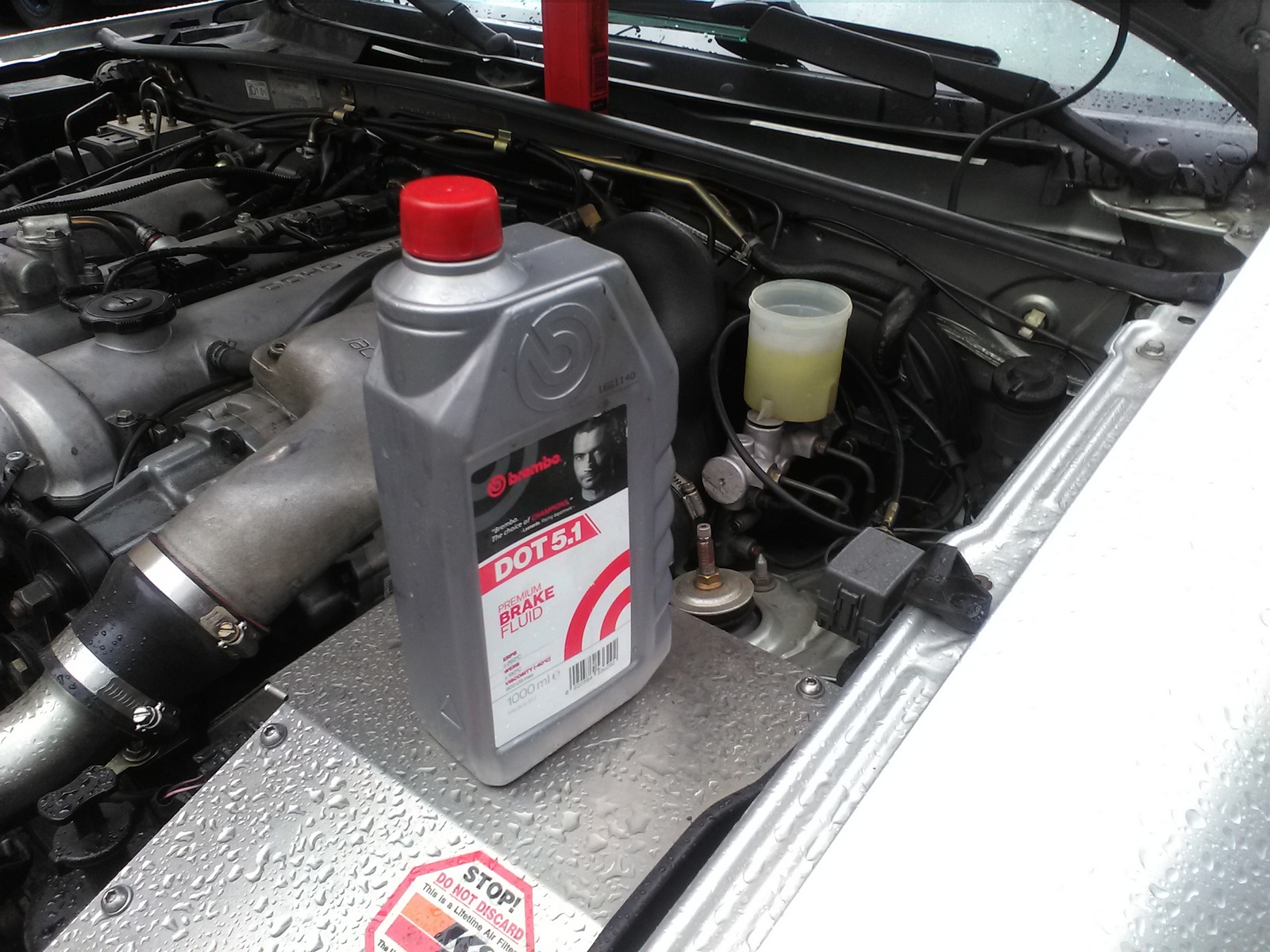

Takže popořadě. Ještě nějaké velmi staré foto z výměny brzd a brzdovky.

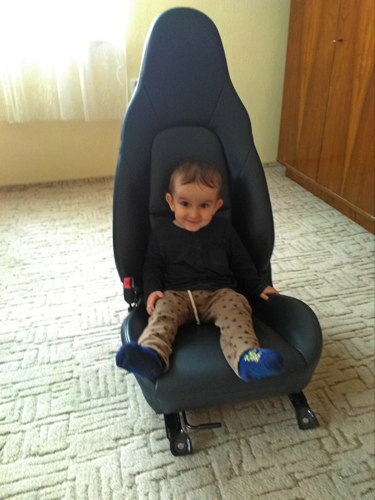

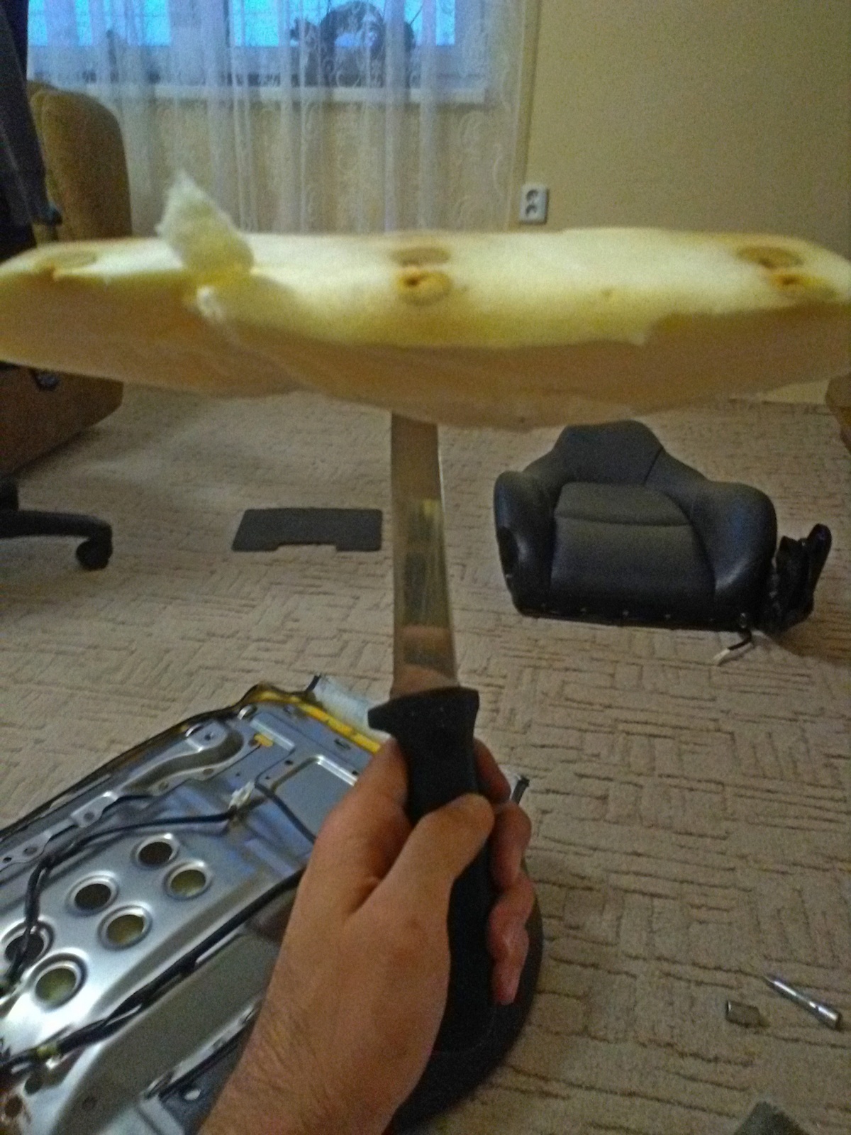

No a přes zimu jsem si říkal, že učiním vratnou foamectomy (tedy zespod) a pak se budu těšit ze zázračného nově nabytého místa pod volantem. Kombinace NBFL sedadel s kůží a výhřevem je vážně pro Evropana zcela nevyhovující sestava a internety hýří nadšenými reakcemi, takže jsem se těšil.
vykrájel jsem skoro 4 cm, jak krásné sezení slibovala vykrojená kořist - zde hrdě nabodnuta na nůž.. (foceno dětskou lopatičkou)
poté se mi kupodivu podařilo sestavit vše zpět, malý Vavris otestoval funkčnost a říkal, že dobrý... (foceno obracečkou na maso)
Leč výsledný dojem mě nijak extra nenadchnul. Pod volantem sice trošku místa přibylo a dokonce už můžu kopnout meziplyn, ale stále musím sedět s podkopnutýma zádama, abych s otevřenou střechou nelízal čelem koruny stromů, když jedu lesem... Ale o kousek lepší to teda je, no :-)

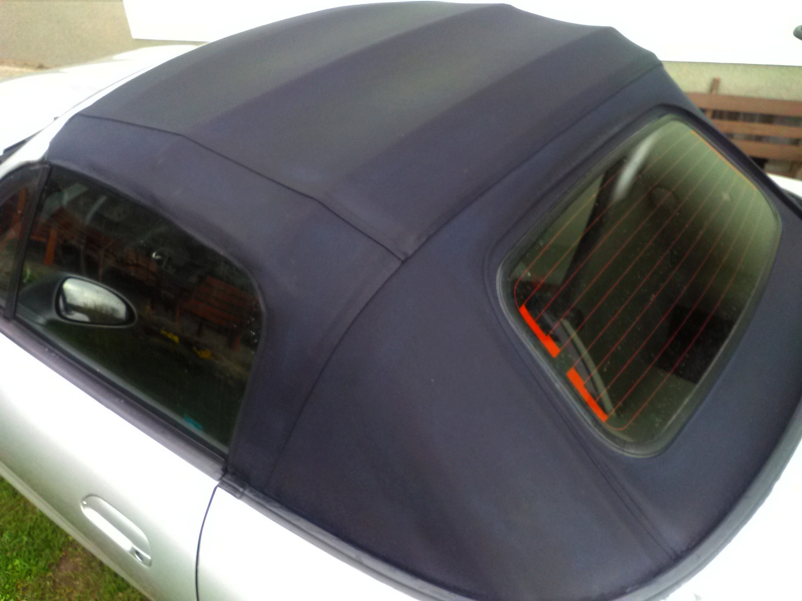

V průběhu jara ještě došlo na samozřejmé vyčištění a impregnaci střechy Renovem - tentokrát jsem pro pořízení fotky použil uchošťour

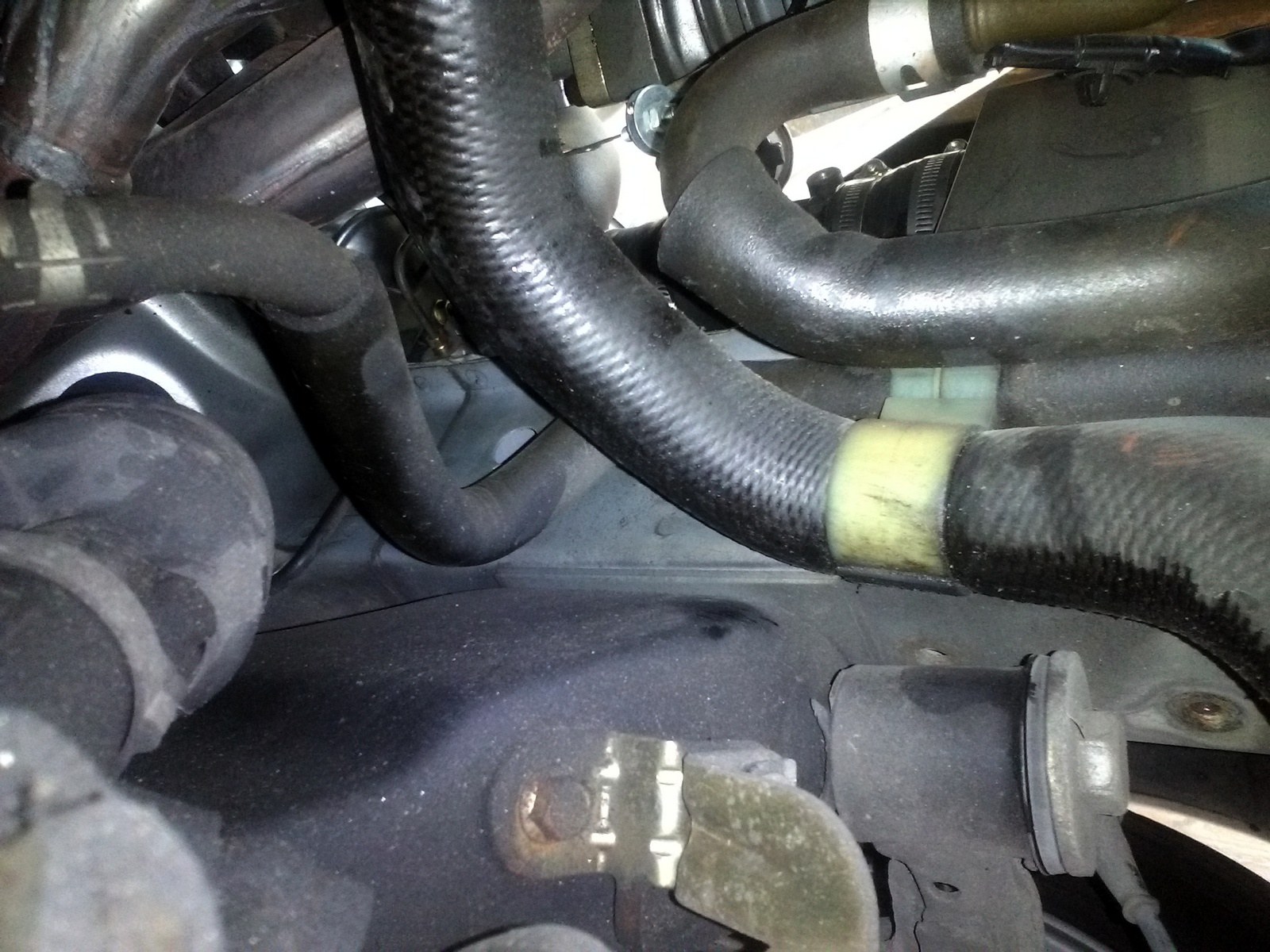

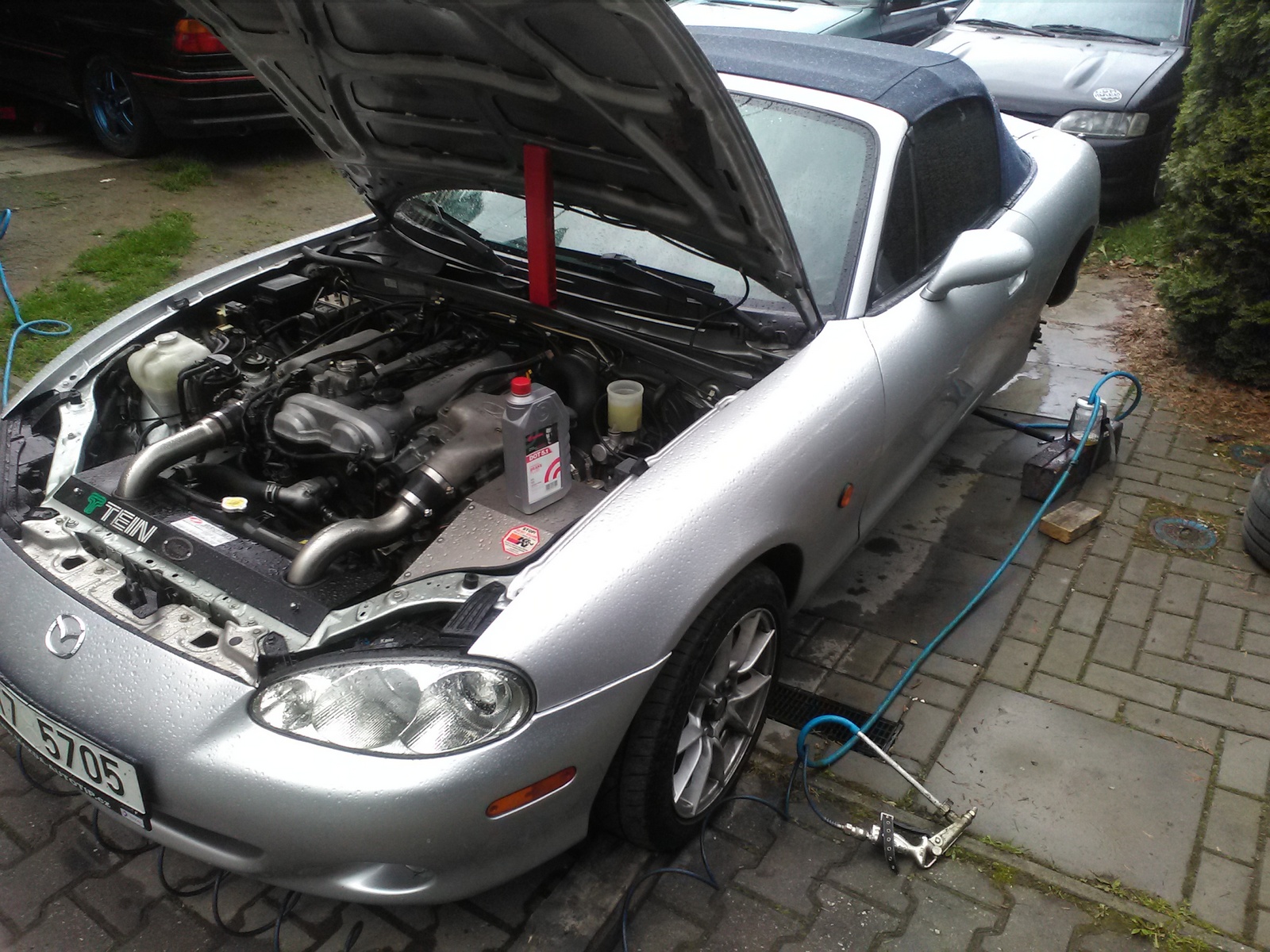

Vyměnil jsem si nemrzku (a zjistil, že ten plastový výpušťák na chladiči je tvrdý jako gumový medvídek :-/ ), prošťouchal kanálky, jestli v nich není bordel, spravil kryt pod motorem, který někdo přede mnou špatně napasoval a protože neseděly dírky do dírek, na hovado připevnil různými vruty a pásky a konečně i vyměnil olej v diffu - zkoušel jsem dle rad o pár stránek zpět čachry s viskozitou, ale nepocítil jsem žádnou změnu, která by byla větší než placebo efekt.

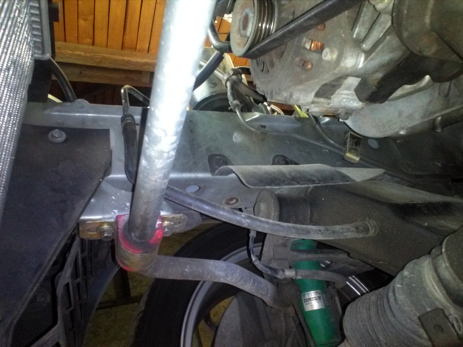

No a při tom všem jsem teda vyfotil něco, s čím se musím pochlubit :-) Akorát teda nechcu moc machrovat, aby konstatování "čumte na super nosníky" nemotivovalo ty zárodky rezavých sraček, které někde uvnitř možná jsou, podívat se ven :D :D

Tak to vyřízni pořádně, sám jsem vděčný předchozímu majiteli, co sedačku seřezal hezky ze shora... :) Tak jsem stejnou úpravu dopřál spolujezdkyni a je mi vděčná.
Pak jsem na své sedačce uříznul i spodní bouli a bylo to super, jen jsem si po dovolené ve Schweizu řekl, že to není úplně pohodlné (něco mě tlačilo) a spodní bouli jsem tam vrátil - u čehož jsem zjistil, že mě tlačila železná výztuha, na které drží polstrování, v sedačce. Tak jsem výztuhu pokrátil, ale pěnu boule jsem vrátil zpátky. No a hned jak jsem si do auta sednul, tak jsem toho zase litoval a boule půjde opět pryč :)
A nosníky? Vypadají zvláštně, skoro bych řekl, že to je nějaká nerezová náhrada - a nebo mě oklamal blesk tvých uchoštourů :)
Re: Vavris - NBFL-SC - back in the business 8-)
Příspěvekod Renee » 08 srp 2017, 13:47
Taky jsem uřízl celou bouli (snad 5cm) a rozdíl veškerý žádný. Víš ale proč? Protože stejně jako ty sedím s podkopnutými zády, takže prdel mám v místě kde už to vykuchaný není. Když si sednu prdelí tam kde má bejt, tak to cítit je, ale chtělo by to taky víc... Jenže to víc nejde, protože jsem už narazil na konstrukci sedačky... :|
Navíc jsem vykuchal i opěradlo (pro vyšší boční vedení - což vyšlo), které od té doby nehorázně vrže na nerovnostech...
Takže se řadím vedle tebe do skupiny lidí nenadchnutých foamectomií. :)

Teejay: Nemíním z té sedačky udělat jen nějaký stroze vypolstrovaný skeleton, to už by imho byl overkill a rači koupím něco pořádného :-)
Rennee: Je, je to tak, to ubrání vychází nejvíc přesně tam, kde sedět nechceš, protože jinak máš výhled přes "split screen". Od kuchání opěradla jsem upustil přesně z důvodu, které píšeš, pár lidí si na to stěžovalo, tak jsem rači stáhnul ocas... Ono, v Miatě stejně supluje boční vedení středový tunel a dveře :D
