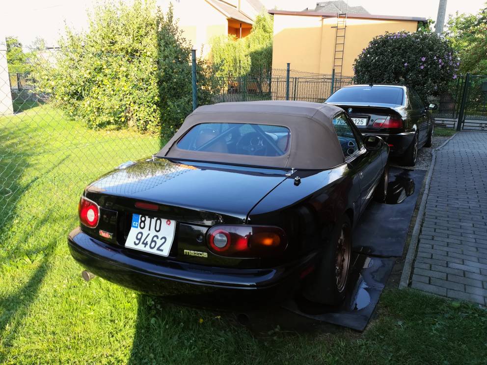

Tak si to tady po hodně dlouhé době opráším.
Od mojí neslavné nehody se toho s miatkou dělo docela dost.
S nehodou to nakonec nebylo tak horké. Co se týká podvozku, tak umřela v podstatě celá přední náprava. Naživu zůstaly jen levé ramena a těhlice.
Takže přišla na řadu komplet "nová" i s převodkou řízení.
Jenže aby to nebylo tak jednoduché, nápravnice byla z NA6, což znamená malé brzdy, absence ABS a kotvících bodů pro rozpěru. No co, sehnal jsem těhlici. Jeden by nevěřil jak je těžké takovou ABS těhlici na NAčko sehnat :D Nakoupil jsem znova všechny čepy, táhla a brzdové komponenty, které byly nedávno výměněné, a mohlo se skládat.
Karoserie, i když to tak z fotek nevypadá, na tom byla mnohem lépe. Pod blatníkem všechno kromě jeho držáku naprosto rovné. Dokonce i ten blatník se podařilo zachránit a už si vesele jezdí na autě.
Docela pakárna byla sehnat kola. Jelikož jsem se do nich zamiloval a mám k nim silný citový vztah, chtěl jsem je zachovat. A tak začalo hledání. To trošku komplikoval fakt, že se ty moje milované kola, které jsem kdysi koupil za dva tisíce naslepo, dávaly na E30 a v BMW kruzích se v dobrém stavu cení i na desetinásobek, což by můj tehdejší a ani současný rozpočet absolutně nezvládnul. Tak jsem to vzdal a jezdil na zimních 14". A nakonec se mi povedlo sehnat dvě okopané kola z bouračky.
No a takhle vypadá miatka dnes, úplně stejně jako před nehodou :D

Příspěvekod OndřejS » 17 črc 2019, 11:50
Tak ty dvě starší kola co jsem dokoupil kopou snad ve všech osách, dal jsem je na zadek ale stejně to bylo docela cítit :(
Přestalo mě bavit neustále řešit problémy s bazarovanými koly a koupil jsem nové.
Fejkové Watanabe JapanRacing jr19 14x8 et-13
A podle hesla "go hard or go home" dostane mazdička fléry :D

Příspěvekod armink » 20 črc 2019, 08:33
Rozšířené lemy vypadají hodně dobře. To je nějaká domácí výroba nebo kde se dá koupit? A jak máš v plánu uchytit na kastli?
Máš i podložky pod kola?
Díky

Příspěvekod OndřejS » 20 črc 2019, 08:46
armink píše:Rozšířené lemy vypadají hodně dobře. To je nějaká domácí výroba nebo kde se dá koupit? A jak máš v plánu uchytit na kastli?
Díky
Fléry jsou Carbonmiata, uchycené jsou na nýtovacích maticích přímo do karoserie.
Kola jsou 14x8 et-13, tak podložky za mně nejsou třeba, úplně nefandím superhlellaflush stance looku :D spíš bych z toho chtěl mít takový retro racer.

Příspěvekod armink » 20 črc 2019, 08:58
Z toho nýtování do kastle mám právě obavu. Za půl roku se mi to přestane líbit ale už to nesundáš aniž by to nebylo poznat. :)

Příspěvekod OndřejS » 20 črc 2019, 09:39
armink píše:Z toho nýtování do kastle mám právě obavu. Za půl roku se mi to přestane líbit ale už to nesundáš aniž by to nebylo poznat. :)
Nýtování je ten nejmenší zásah, vzhledem k tomu, že musíš uřezat kus zadních lemů, přední blatníky a možná i přibrousit hranu předního nárazníku :D

Příspěvekod Skrblík » 21 črc 2019, 10:28
A jak zatím šlape motor? :) jinak kola i flery ji moc sedí!!

Příspěvekod OndřejS » 21 črc 2019, 13:56
Skrblík píše:A jak zatím šlape motor? :) jinak kola i flery ji moc sedí!!
Motor šlape jak hodinky, něco si vezme, ale na miatí poměry je to v klidu :D Fléry se tak sešly, potřeboval jsem nové kola a k tomu kvetly lemy, takže jsem to spojil v jedno a navíc jsem chtěl mít trošku originální auto, protože se tady kolem začínají nebezpečně množit miaty :D
