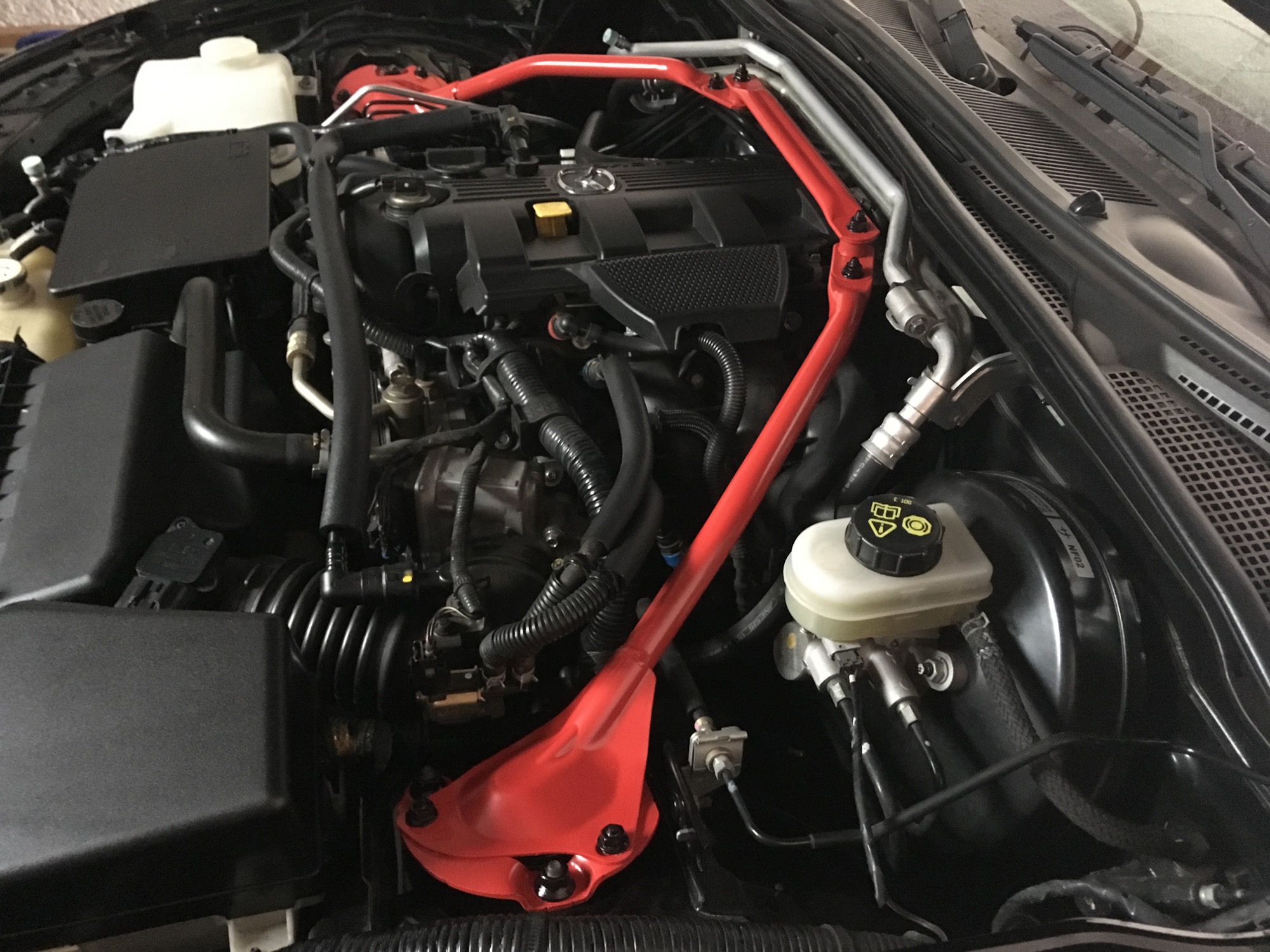

Před pár týdny jsem udělal takový pokus :)

za mě palec nahoru

Palec za mě hore též! Nezkoušel jsi projet auto, jak se to chová bez vzpěr. Jestli je poznat rozdíl?

Na MX-5 jsem to nezkoušel.
Ale mám zkušenost u 323F BA. Kdy jsem dlouho jezdil bez rozpěrné tyče a pak jsem ji namontoval, rozdíl byl znát v zatáčkách, auto bylo pevnější.

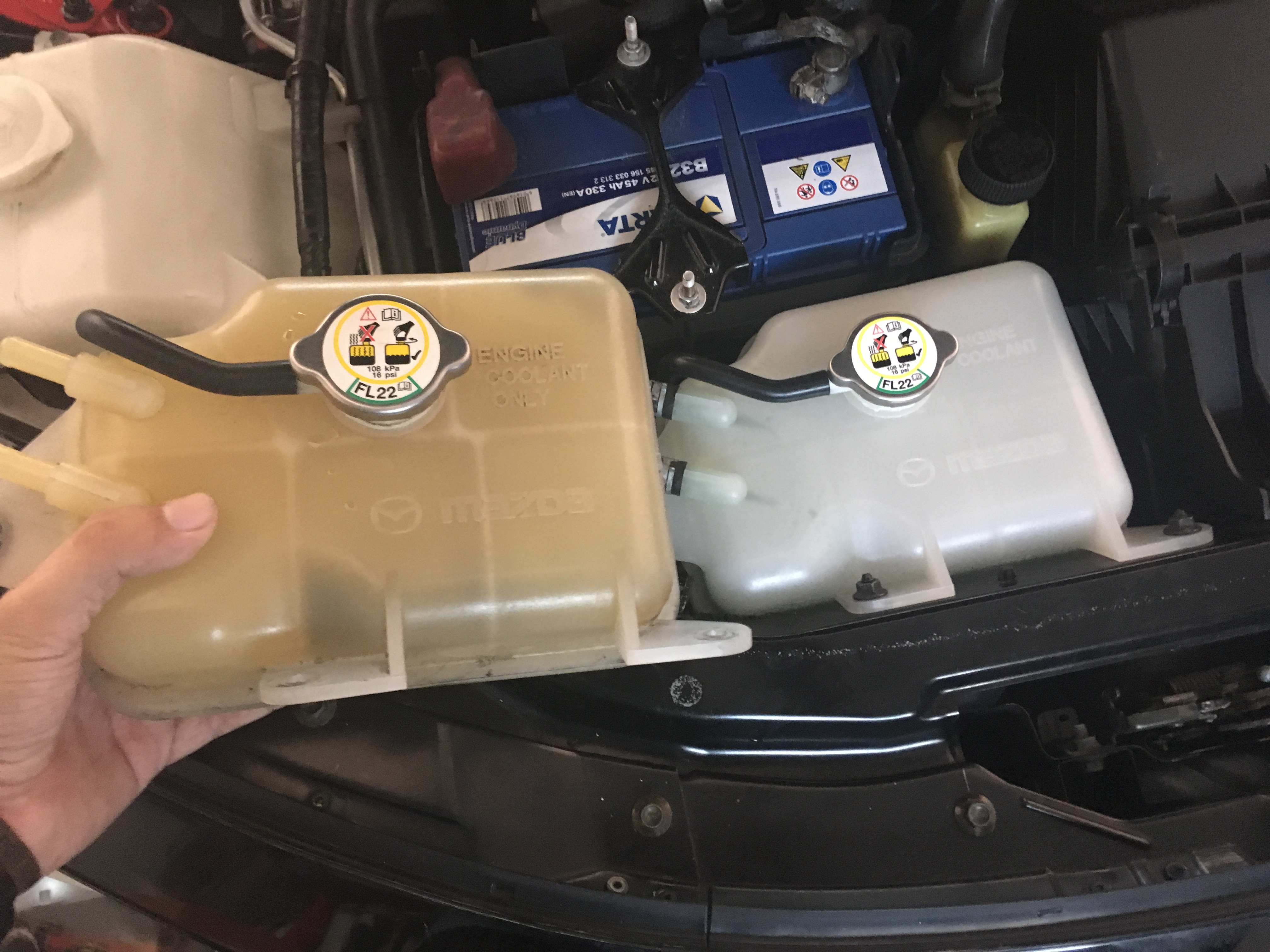

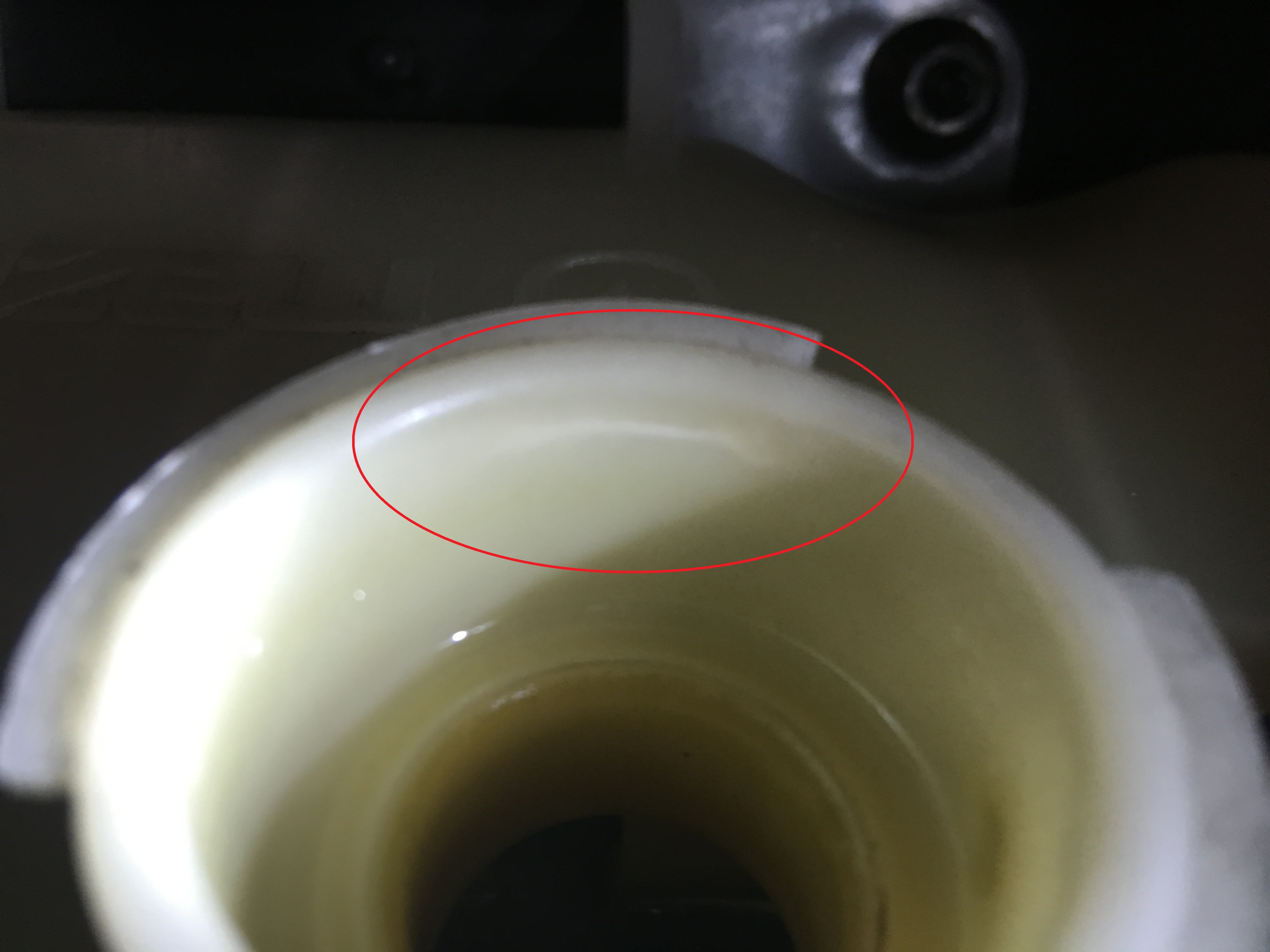

Před cestou na dovolenou do Rakouska a pak na Italské Stelvio jsem provedl prohlídku a zjistil jsem, že mám trošku načatou nádržku chladicí kapaliny. Na zahraničních diskuzních fórech se píše, že je to po zanedbané kontrole oleje druhá nejčastější příčina zničení motoru, protože nádržka praskne a motor se hned začne přehřívat.
Možná by to ještě nějakou dobu vydrželo, ale nechtěl jsem před cestou riskovat tak jsem raději vyměnil za novou.
Chtěl jsem dát od Flyin'Miata hliníkovou, ale bohužel by mě nestihla do dovolené přijít ze zahraničí tak jsem koupil originál. Nevylučuji, že si tu hliníkovou nakonec koupím a tuto fungl novou originál dám pak k prodeji, stála v Mazdě nekřesťanské 3321Kč i s poštou :evil:
Kdybych na to nechvátal tak jsem to vážně koupil v zahraničí :D
Jinak kdyby někdo chtěl tu starou na nějaký kratší čas než se rozsype úplně tak ji mám k dispozici. Načaté hrdlo je vidět když se na to posvítí světlem.
Takže kontrolujte nádržky! :D

Příspěvekod spooon » 10 srp 2018, 00:41
a to mi neříkej, že by kontrolka teploty vody hned neklesla na "nulu", když by ti vytekla všechna voda. Nebo minimálně na Mondeu, když sem prorazil chladič, tak se tak stalo, a já hned zastavil a motor byl po výměně chladiče OK

Příspěvekod Pet » 10 srp 2018, 07:50
To netuším jestli by kontrolka klesla nebo stoupla, každopádně by to bylo hodně nepříjemné kvůli takové blbosti někde zůstat stát :)
