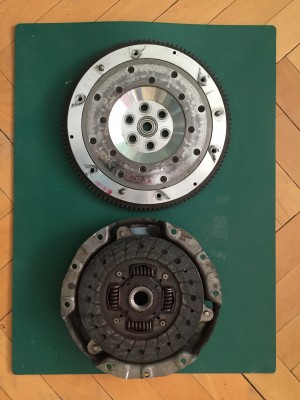

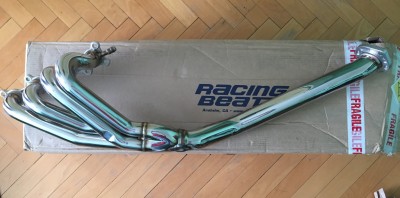

Nejake nove hracicky :). Zotrvak Fidanza s hmotnostou krasnych 3.3kg so spojkou ACT od Andreja a zvody Racing Beat (zadovazene cez Jedetoshop), ostava k nim vyrobit este zbytok vyfuku

Ty svody taky budu potřebovat :!:
Je nákup přes jedetoshop levnější než kupovat to přímo na racing beatu?

A budou mít 4-1 svody nějakej reálnej přínos, oproti origo NBfl 4-2-1 svodům, který jsou velice hezký už od výroby ( po vybroušení svarů ) ?

tieto zvody maju vacsie priemery primariek aj sekundarky ako seria, zbytok sa bude vyrabat tiez vacsi, prinos budem vediet zhodnotit az do seba zapadnu vsetky dieliky skladacky :)
Renee, netusim, neviem ako by vyslo postovne od RB, ale asi by to vyslo tak +/- rovnako

Vcera prebehla konecne vymena zadnej napravnice za rovnu, vymena silacov v diffe za PUR a vymena zotrvaku a spojky za Fidanza/ACT combo. Dnes geometria 1,5 stupne odklon, 4 zaklon a 0,1 zbiehavost v predu a 2stupne odklon a 0,1 zbiehavost vzadu. Odjazdenych 70km a celkom je citit, ze to ide o nieco sviznejsie. Jediny problem su zas nove pazvuky, ale to sa asi dalo ocakavat vymenou starych zhnitych silacov na diffe za nove a pri vytacani motora na mieste piskne remen, altik sa asi nestiha roztacat, pretoze pred tym to pri revovani nepiskalo :D

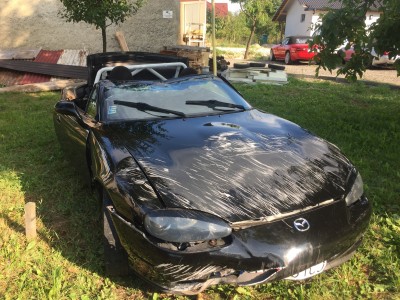

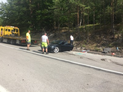

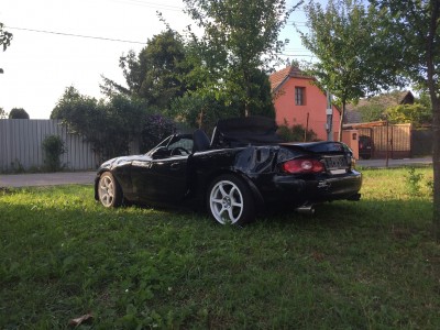

GAME OVER
nevahajte nad investiciou do rollbaru, bez neho neviem ci by som tu este mal sancu pisat.
ak by mal niekto zaujem o komplet vrak s upgrejdami tak SZ (papiere su na brilliant black NB 1.6, rocnik 1999, realne je auto NBfl 2001), zoznam tych zaujimavejsich veci co ma momentalne napadaju:

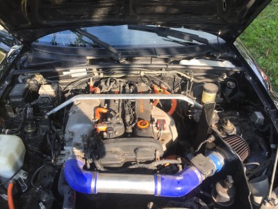

swap motor 1.8 107kW/ecu 130kkm (spotreba oleja 0.0000nic, pred swapom bol pretesneny)
prevodovka 5q + IL motorsport short shift (imo najlepsie combo ake som mal v rukach)
Fidanza AL zotrvak s vymenitelnym oblozenim 3kg + ACT stage 2 pritlacak, komplet kit zotrvak, lamela a pritlacak 8kg
Strongflex PUR cervene bushingy komplet (aj motor + diff) + POM door bushingy
budiky a cidla - Depo racing teplota/tlak oleja/teplota vody
coolant reroute Skidnation
framerails/butterfly Skidnation
zadna napravnica opieskovana/komaxit
tlmice bilstein s custom puzdrami na nastavenie vysky, Eibach pro kit pruziny
brzdy 255mm nove kotuce/dosky
Goodridge brzdove hadice
stiftove podlozky 20mm
open diff 4.1
Disky Advan RGII 16x7 (fake) dali by sa este zachranit, jedno ma odstiepene z lipu cca 1cm kusok. Nankang NS2R 205/45 180TW na zodratie
(volant, rollbar, cappuccino nadobka a Cobalt koncak su uz fuc)
radio Alpine
po dieloch nechcem predavat, nemam kde auto rozoberat, cena vraku 2000eur (je to bazarova cena dielov popisanych vyzsie, zbytok auta je "free")

Co na to říct.... hlavně, že se "nic" nestalo. Stavbu jsem celou dobu sledoval, fakt vymazlené to bylo. Co se přesně stalo?

Ale beze slova ti to neprojde, jak se to stalo, jak to probíhalo? Co se ti honilo hlavou během těch pár vteřin? Co člověk dělá, když se auto kutálí, snaží se skrčit, držet se volantu, držet si hlavu nebo jen doufá? Skončil jsi nakonec na kolech nebo tě tam až otočili? A kufr se ti otevřel během převrácení, že je koberec u silnice?
... no a kdy kupuješ další? ;)
