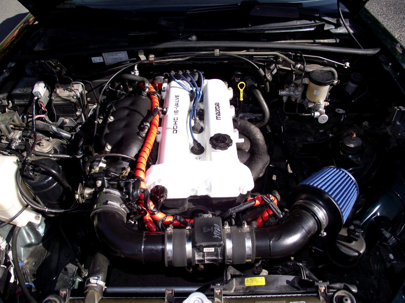

Příspěvekod radep » 20 kvě 2012, 21:22
Takže.... po cca 8 měsících jsem konečně dnes vyjel :mrgreen:
Motor krásně přede, což je docela příjemná změna po tom, co jsem celý pátek a sobotu fungoval na 3 válce (nevím čím to bylo - dolil jsem benzín, vyčistil svíčky, utěsnil výfuk a pak to chytlo). Musím říct, že olej v převodovce zatím naprosto bez problémů - řazení jde krásně. Ale najel jsem zatím málo. Chod motoru je naprosto klidný a plynule zrychluje. Samozřejmě zatím jenom hodně omezeně (točím do 3000 a zrychluju hooodně pozvolně). Po ujetí 100km udělám první výměnu oleje... Dneska jsem najel asi jenom 40km, protože pořád kontroluju jestli nikde nic neteče atd. Bohužel teče :-) musím přetěsnit víko a hadice do kabiny.
Co mě trápí jsou silentbloky motoru (RoadsterTuner Engine Mounts) - motor mezi 1000 a 2000ot přenáší do kastle moc vibrací. Zvenku to sice není vůbec slyšet, ale v kabině je hluk enormní. Prakticky se roztřese celé auto :-) Asi s tím nemáte někdo zkušenosti? Uvažuju jestli zkusit šroub podložit nějakou gumou, nebo to nepomůže. Případně je i možnost koupit SB od IL (vypadají jako oem, ale mají být o 40% pevnější).
