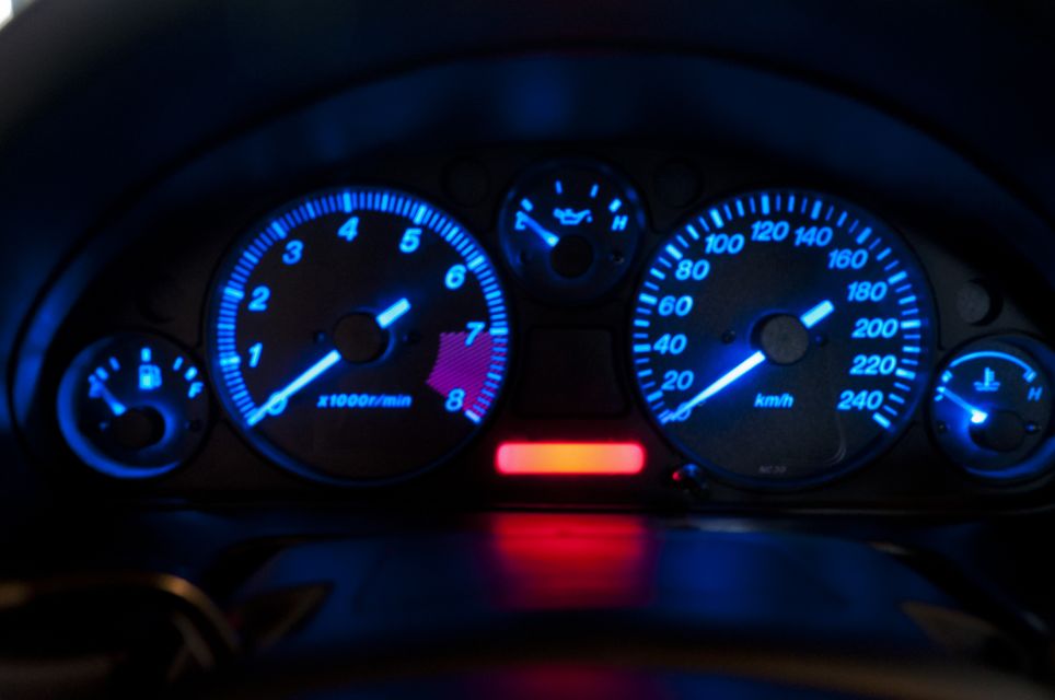

Ad barva: červená barva na sklo, vodou ředitelná... taková ta z které se kreslí obrázky na fólii, ze které se pak sloupnou a přilepí na sklo... koupíš v papírnictví za pár korun. A musíš je nabarvit zezadu ty ručičky. Já tam mám asi 2-3 tenké vrstvy ;-)
Žárovčičky mají na sobě jednak zelenou gumu, která jde sundat a vyměnit... a jednak i to pozadí budíků má v sobě už zelenou fólii... Takže barvu změníš jedině tím že změníš pozadí budíků...

Tak jsem zkoušel natřít spodek ručiček na červeno. Předtím než jsem jej natřel, tak jsem umyl z ručiček tu bílou barvu. To však byla chyba! Ta bílá barva je světlo vodivá. Zde pro srovnání fotka. Velké ručičky jsou origo. Malé jsou zmrvené. Na fotce to vypadá lépe jak v reálu. Další věc je usazení ručiček.
podělané ručičky

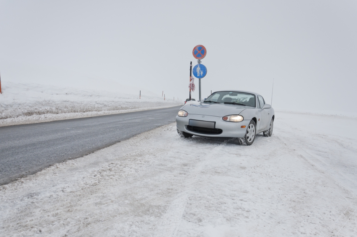

Teď se dívám na ty zimní fotky - zdá se mi to nebo mají řidičovy dveře jinou barvu? :shock:

Na všech fotkách co tady mám mě přijde trošku tmavší zadní blatníky. Takže je už možná vyvařoval předešlý majitel.
