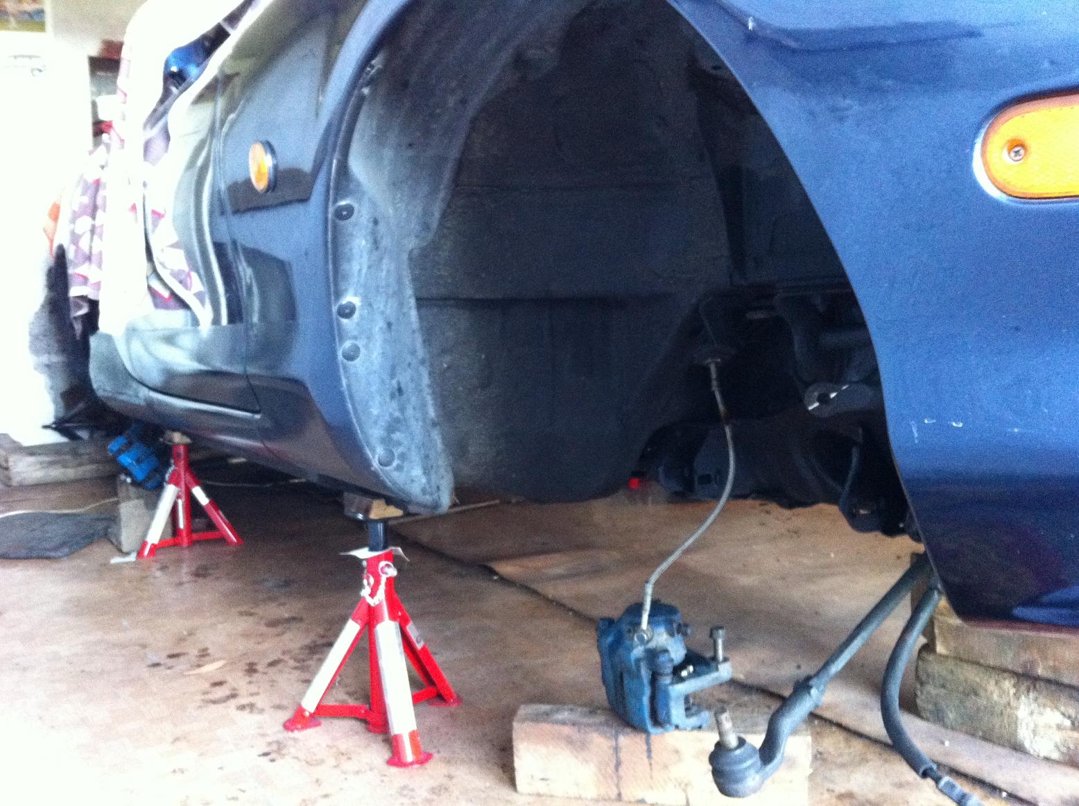

Nasledovalo tedy několik vikendu strávených pod autem, kdy se vse oskrabalo/odrezilo a nove natrelo, vystrikaly se komplet dutiny a zkontrolovalo se co se dalo…

Vsechno ven.....

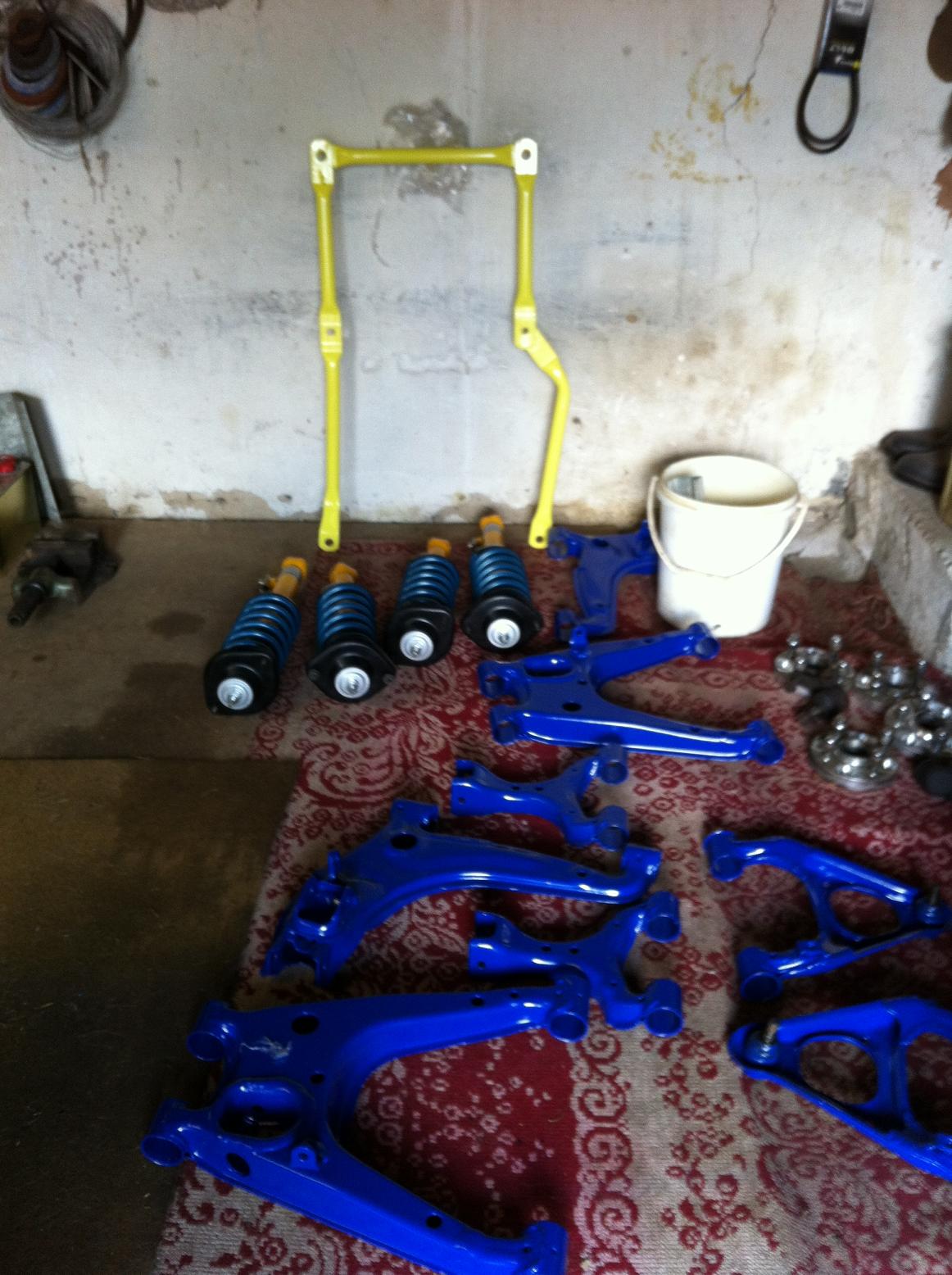

komaxit + KONI Sport

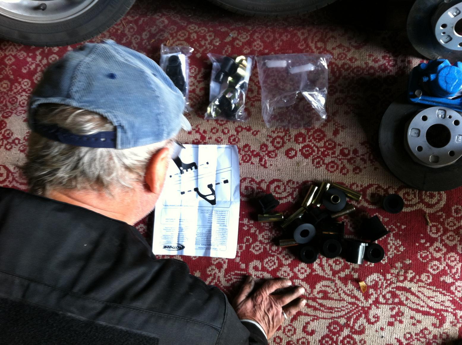

Polyuretany

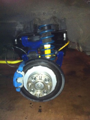

a vsechno zpatky:)
