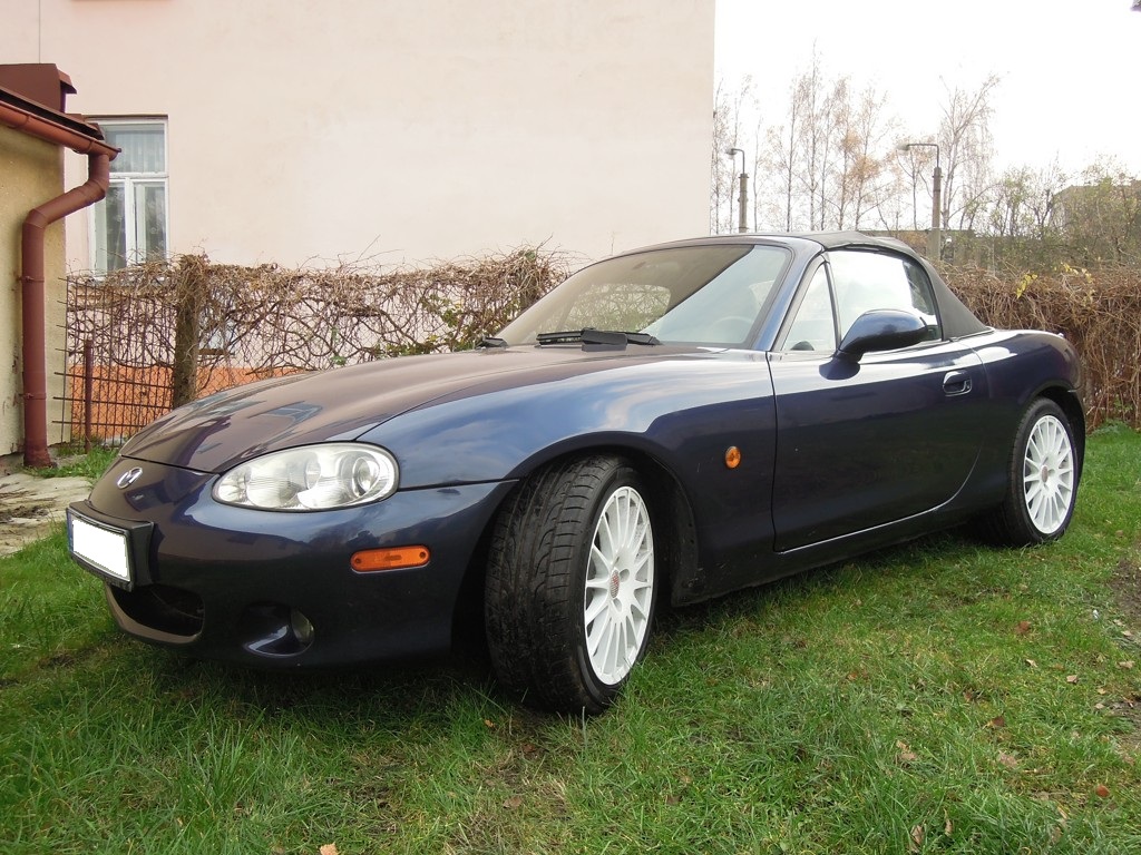

Tak je na čase, abych i já založil kartu své Magdě. Hříčkou osudu jsem si dovezl z Essenu modrou Sportive s rozumným nájezdem. Takže jsem se dostal do situace, kdy jsem měl dvě MX5, ale modré jednoduše odolat nešlo. Šedivky se nakonec ujal kamarád a bylo po problému...
První setkání

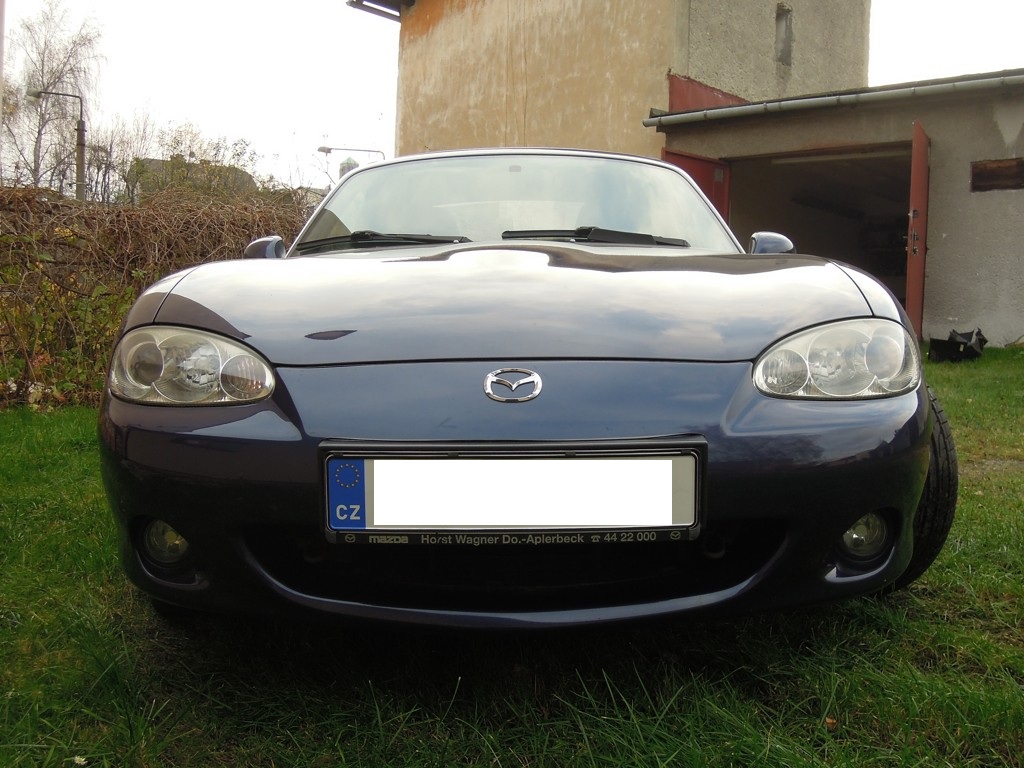

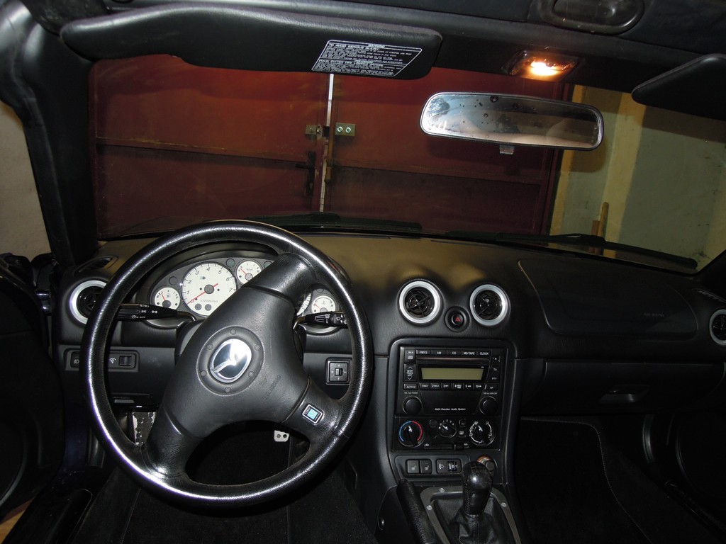

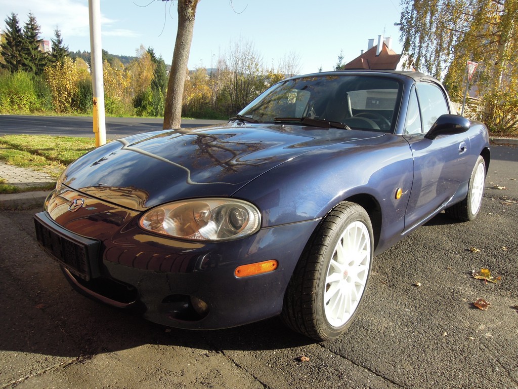

Nicméně k věci, jedná se o model Sportive z roku 01 v inkoustově modré barvě, defakto bez úprav, jedinnou změnou vůči standardnímu vzhledu jsou nová OZ Superturismo, jinak je na autě vše co má být (VVT, 6q, špéra, Billsteiny,...). Vůz má jen jednu nepatrnou vadu... Nejede... Údajně vadná ŘJ, zítra jede na diagnostiku k doktorovi, tak jsem zvědav. Poté přijdou přípravy na jaro v duchu výměny kapalin a oživení kotoučů, protože za dobu co auto stojí slušně narezly.

Přestože se mi úpravy vozu líbí, jsem toho názoru, že Sportivku jde pouze zmršit. Kompresorem posunu spotřebu na úplně jinou úroveň, snížením zas docílím toho, že auto bude lokálně nepoužitelné... Takže už mám objednané nižší pružiny o 35mm, takže bůh ví jestli nebude i nějaká další úprava časem. Momentálně je plán auto rozhýbat a zkulturnit tak, aby zas bylo k světu...

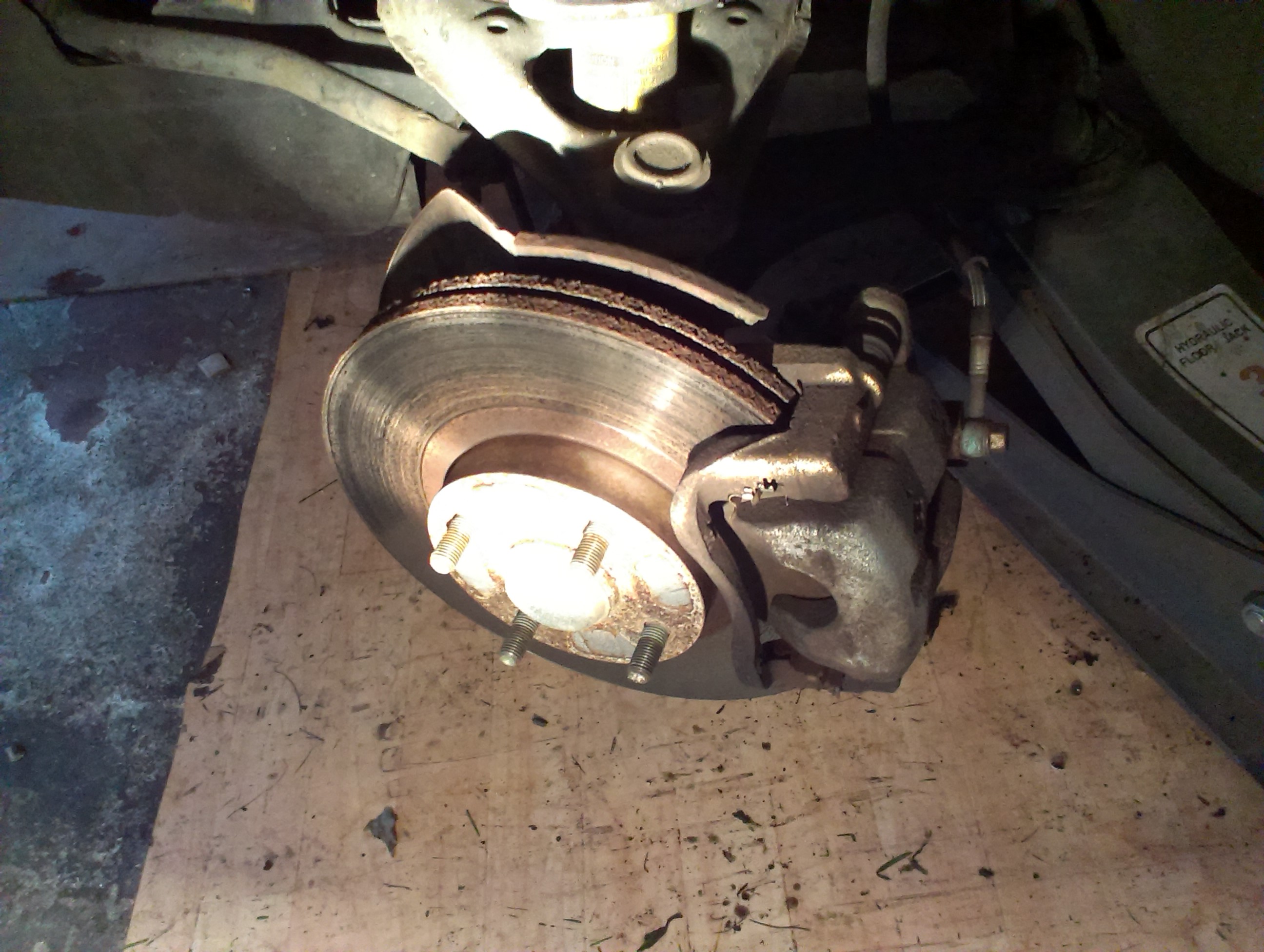

Koneckonců, aby mě to nelákalo tak jsem čerstvě zpojízdněné auto znepojízdnil. Ještě k původnímu problému. Opravdu se nejednalo o řídící jednotku, ale o snímač klikového hřídele a šlo o klasickej německej systém jak na zákazníkovi zarejžovat s vyměňováním dílů, místo aby se hledala závada... Ne, že by se mi to nelíbilo, protože jsem si díky tomu mohl dovolit právě Sportive v parádním stavu...

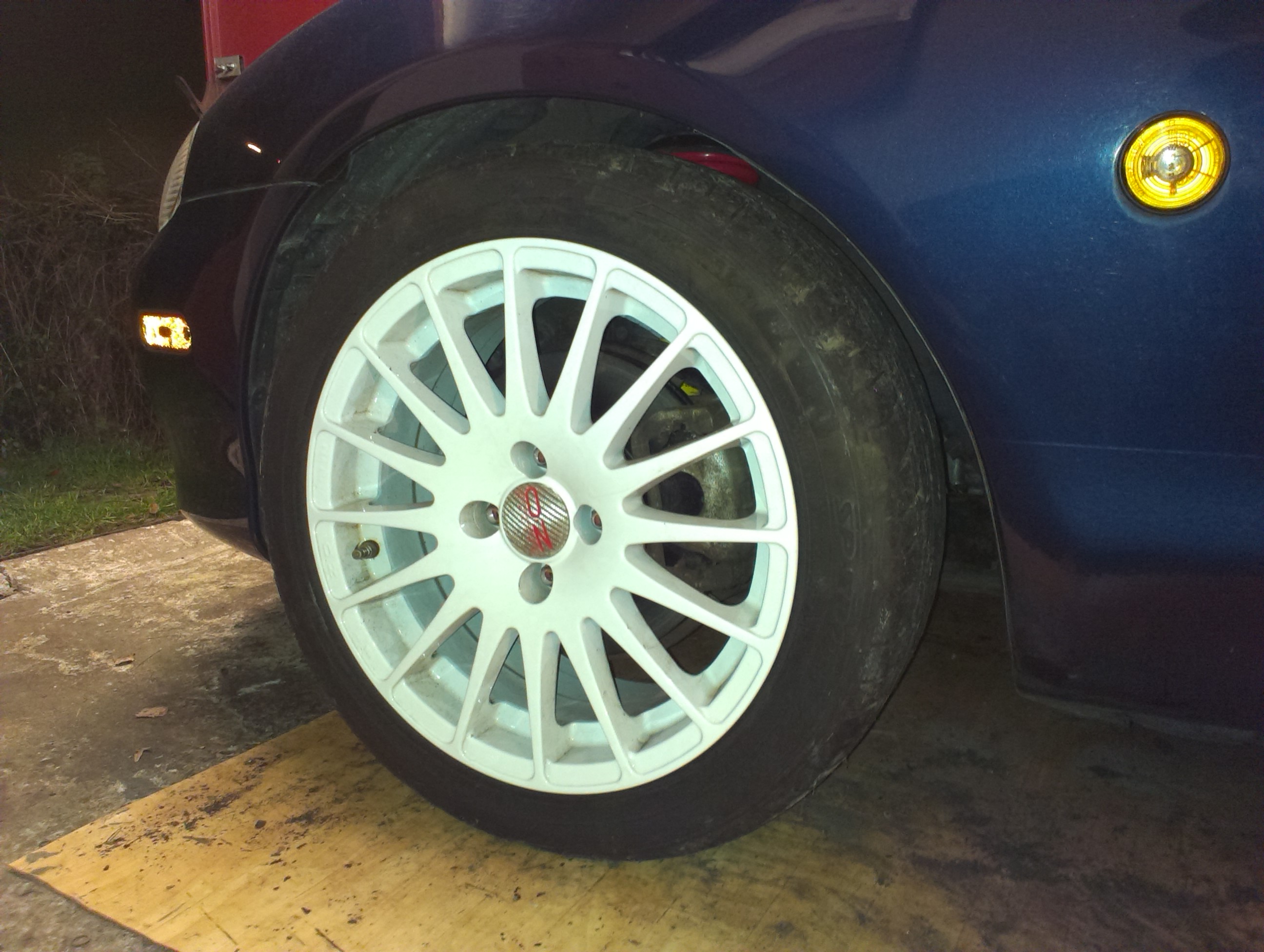

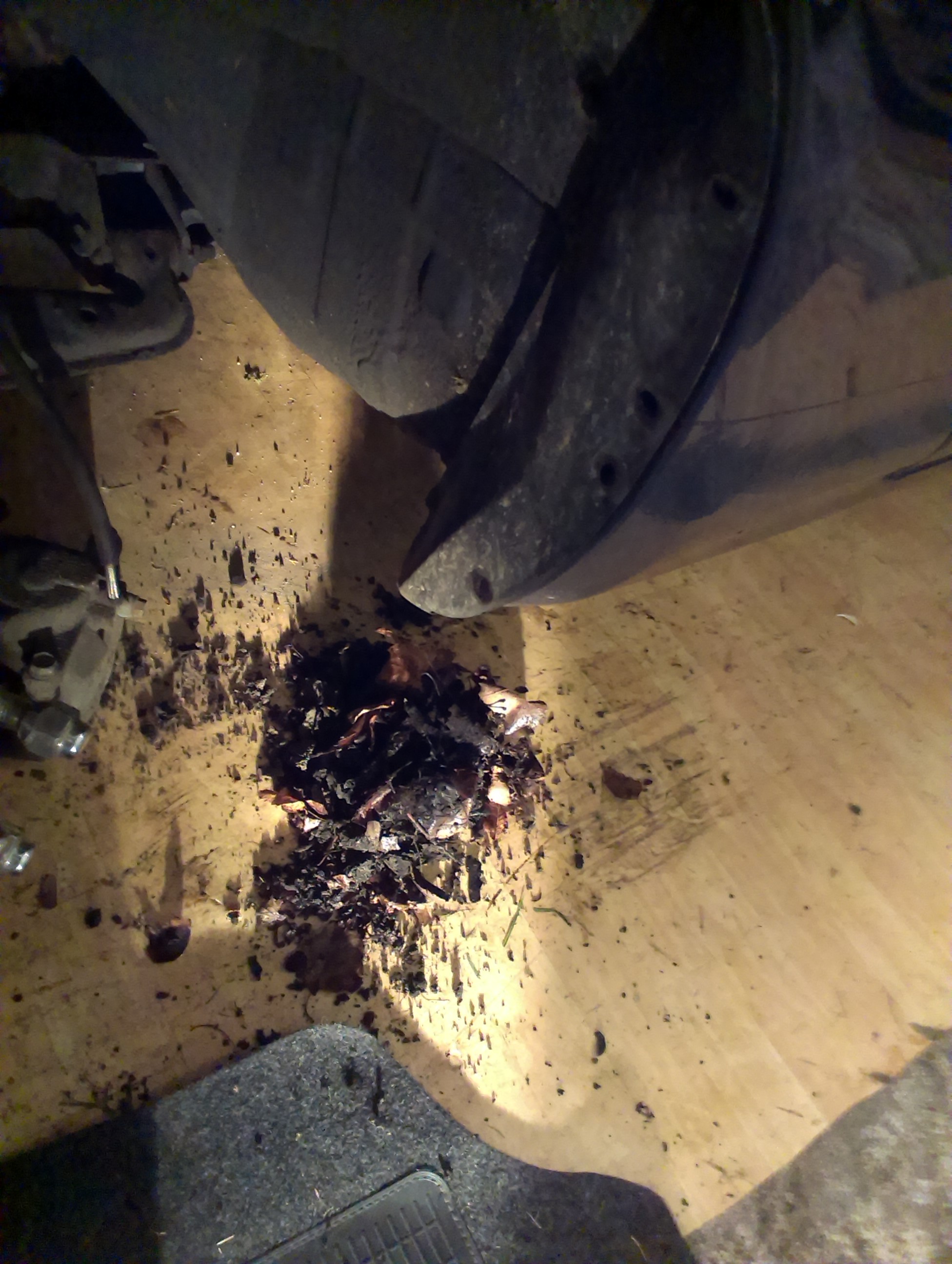

K znepojízdňování, autu za dobu stání narezly kotouče v nečinných plochách do nekoukatelného stavu, takže jsem je sundal. Očistím je, při té příležitosti nechám přetočit a natřu. Dál jsem objevil úložiště listí, břízových semínek a dalších nekultur v přední části prahu pod blatníkem. Vysát to nejde, vyšťourat to nejde, takže plastový podběh ven, blatník odšroubit a odehnout. Byla toho slušná hromádka a doporučuji to udělat každému. Suché to nebylo... Zřejmě to vytřu nějakou vazelínou a bude...

Příspěvekod LordJames » 07 lis 2014, 18:52
Moje kotouče vypadaly ještě hůř, ale po pár kilometrech se začaly probouzet :) Listí jsem na dárcovském NBčku taky našel spoustu a bylo tam asi pěkně dlouho...a jak říkáš, nikdy to nevyschlo, takže to je parádní základ pro rozklad blatníku. Dokonce jsem v autě našel i vykousané oříšky :-D jak po bouračce chvíli stálo, tak se tam asi někdo zabydlel :-D

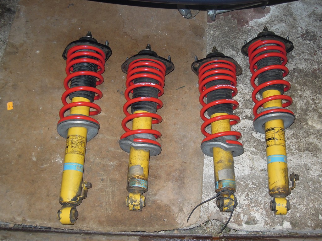

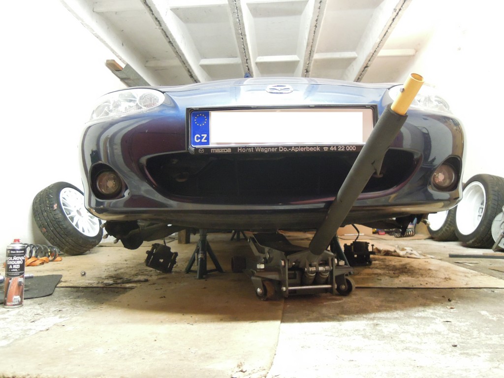

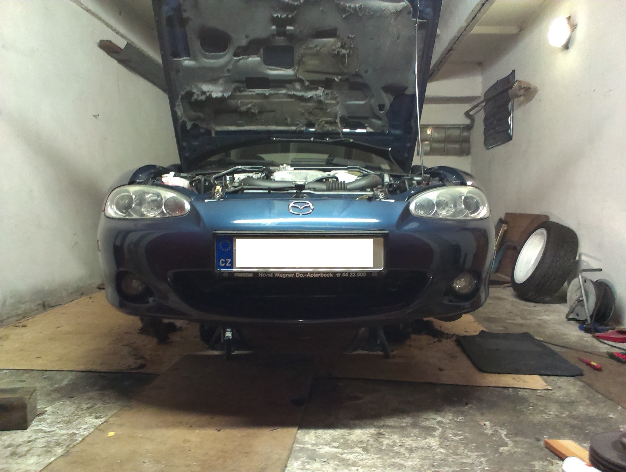

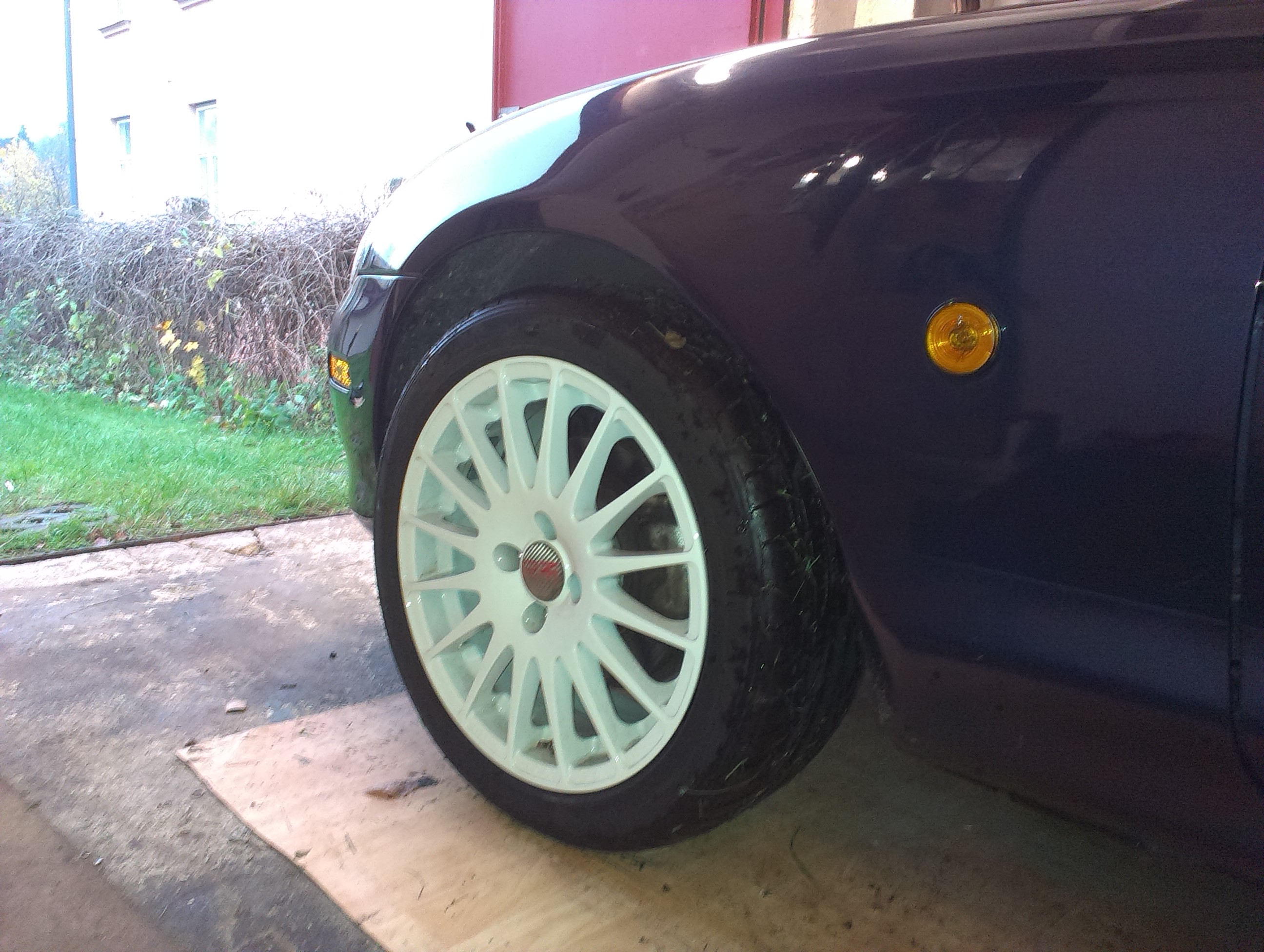

Tak tlumiče venku, musim říct, že ve předu to byla teda pakárna... Možná je to tim, že Billsteiny jsou maličko jiný než obyč, ale opakovat se mi to teda moc nechce... Nicméně vrátit je tam musim, ale osazený nižšíma pružinama od FK. Na druhou stranu musím říct, že narozdíl od druhýho projektu, kterej je poněkud rozsáhlejší a momentálně jsem ve fázi flexa a svářečka mě to šroubování po dlouhý době docela ba... :)

Příspěvekod m8rinek » 10 lis 2014, 22:19
Tak auto už zase stojí na svých. Snížený je to příjemně, otázka je jestli to ještě neklesne... uvidíme až se s tim popojede...

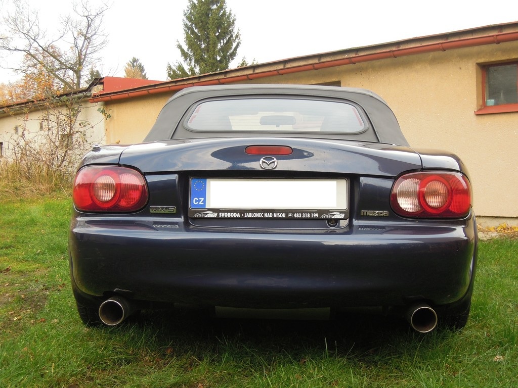

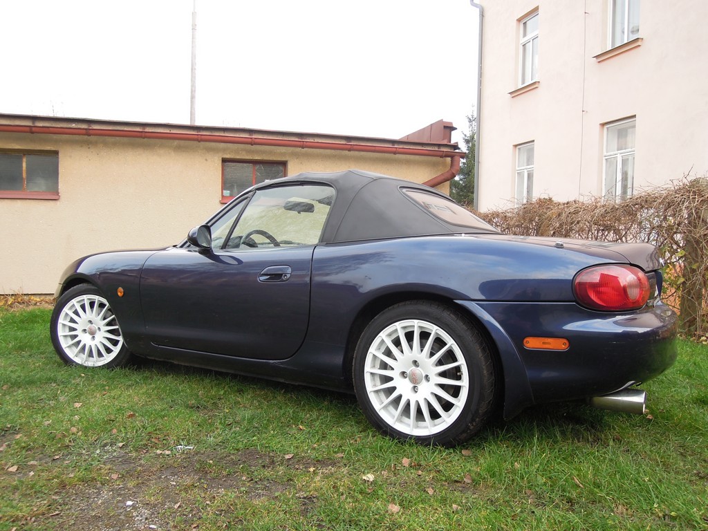

Příspěvekod m8rinek » 12 lis 2014, 18:12
Tak poslední sada fotek, předpokládám, že cokoli se bude měnit už z fotek poznat nepůjde... Maximálně nevěděl by někdo kde vzít nějakej fajnovej rámeček pod značky?
