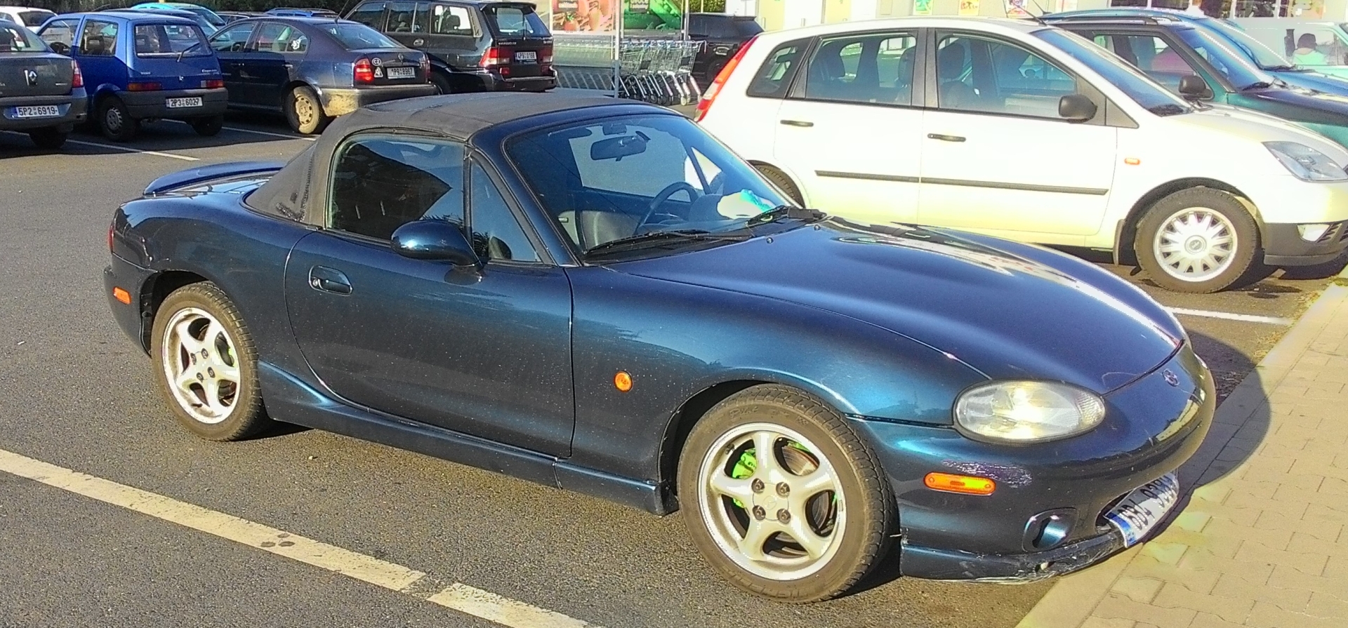

Na evidenčce

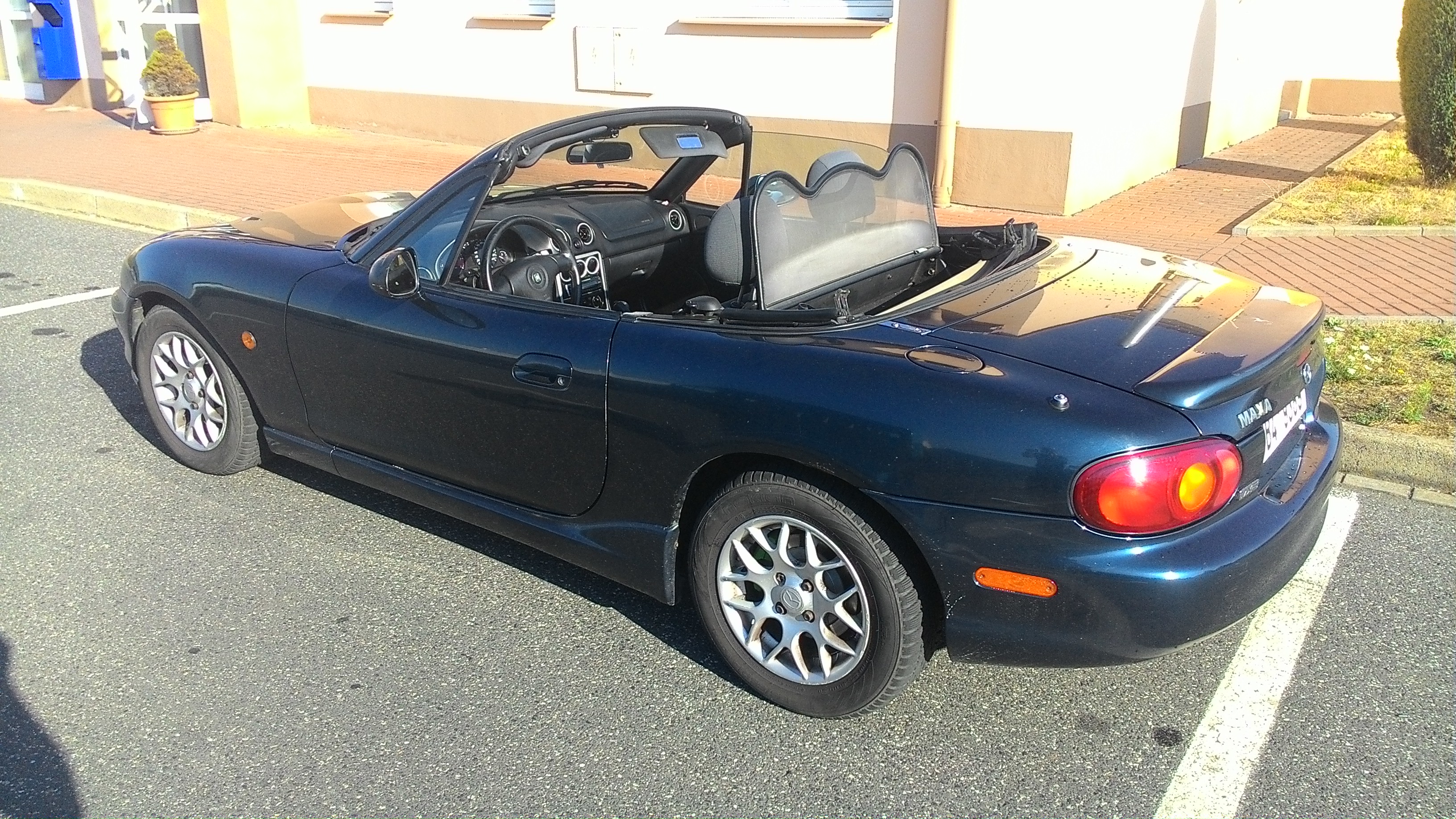

Už na Enkeiích

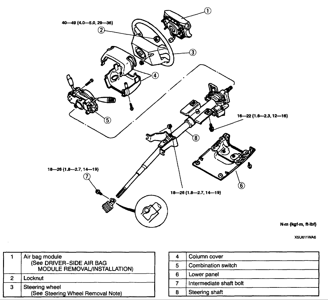

k volantu: Něco málo přidá vyhození podložek u štoubů držící sloupek řízení.

Andre_fux: Jo, nějakou takovou zmínku jsem někde viděl. Co to obnáší? Co všechno musím vymontovat abych se k tomu probojoval? Zatím jsme na to vůbec nekoukal, tak ať nevymýšlím vymyšlené.
O menším volantu už jsem přemýšlel. Na slalomy to možná bude nutnost, uvidíme ( škodovka měla do plného rejdu 0,9 otáčky ) , ale zase bych rád zachoval airbag.

sundáš dekl pod volantem a uvidíš tam dva štouby. Ty vyšroubuješ a dáš do pryč ty podložky.
