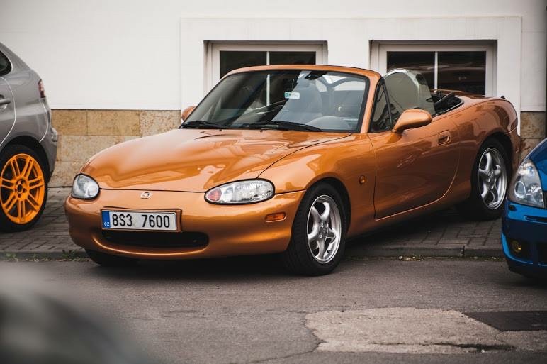

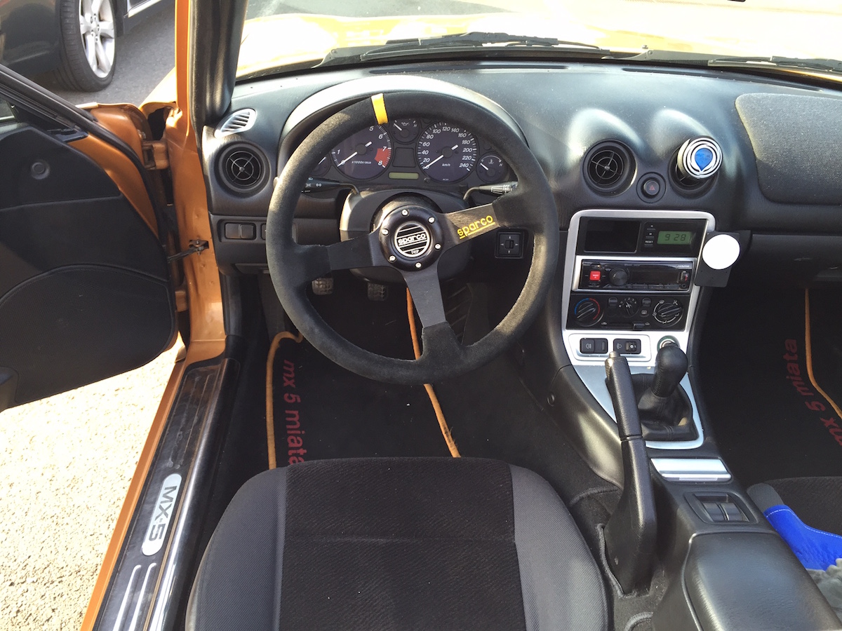

Zdar všem, nedávno tomu bylo půl roku od koupě mojí Mazdy. Jedná se o NB z roku 1998 se silnější motorizací a samozřejmě s diferenciálem torsen. Přišel jsem na ní náhodou, když jsem hledal něco, čím vyřešit absťák po zadním náhonu (E46 325Ci) a VW Polo 1.6 TDI nebylo řešením… Kupoval jsem od důchodce, který s ní během posledních 5ti let najel 11 tis. km a většinu času stála v garáži. Takže ačkoliv má různé škrábance a odřeniny, tak zatím nikde nerezne a vše se zdá ok. Potěšující bylo, že auto mělo v motoru rozpěru a místo standartního podvozku je tam štelovatelný, neznámého původu a kvality, nicméně zatím tak nějak funguje. Auto už bylo bez airbagů s nějakým aftermarket volantem. To bylo výhodou, sériové auto je pro mě nemyslitelné řídit (leda bych dával kontra kolenem). Nakonec jsem pořídil volant od Sparca, odsazený o 95 mm a s ovládánim vozu nemám potíže (186 cm, cca 100kg).

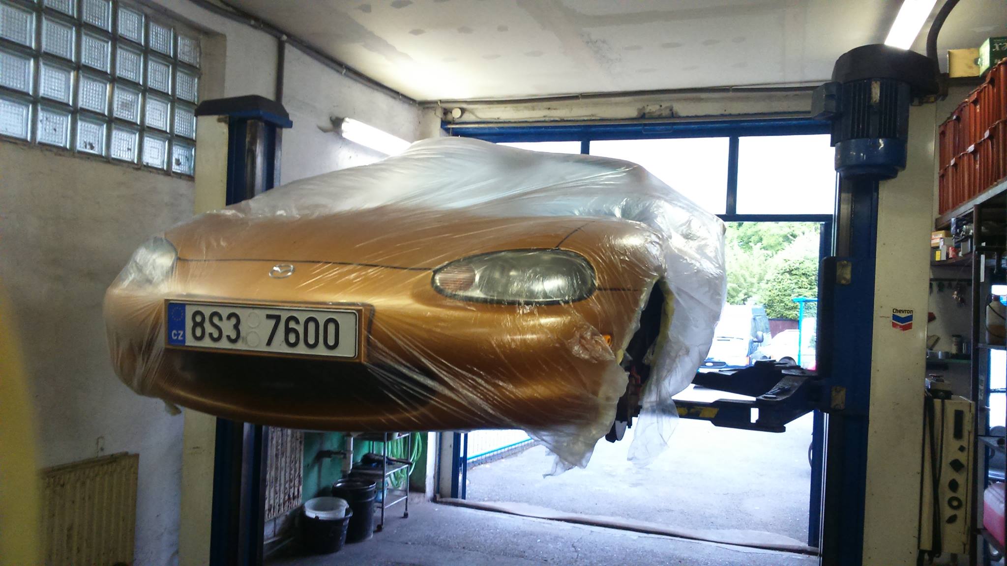

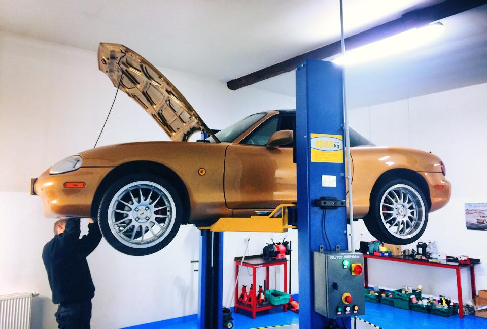

Auto ihned po koupi putovalo do servisu, kde se vyměnil olej (TWS 10W-60), olej v diferenciálu i převodovce, vyměnily se rozvody, těsnění ventilového víka, závodní termostat, objednali jsme DS2500, repasovaly se brzdy, objednaly se pancéřové hadice, 17” kola mířily na bazoš a nasadil jsem originál enkei 15”. Ještě bylo třeba vyměnit zadní destičky a kotouče a do auta zamířila brzdová kapalina určená pro Focus RS, nakonec jsem ale skončil u Motul Racing 660. Během léta jsem také nechal natřít a zakonzervovat celý podvozek vozu. Zvuku trochu pomohl koncový tlumič s koncovkou od Ulter.

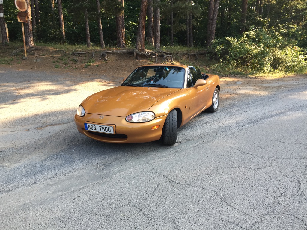

Výletování po okreskách v Okolí slap
servis po koupi
při natírání podvozku

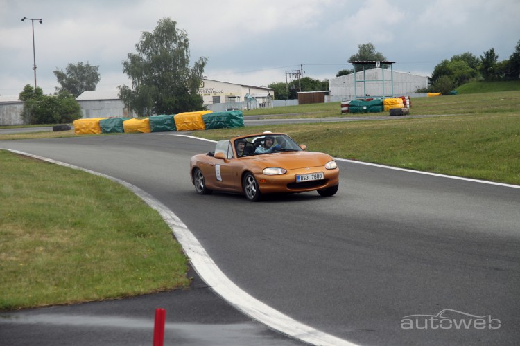

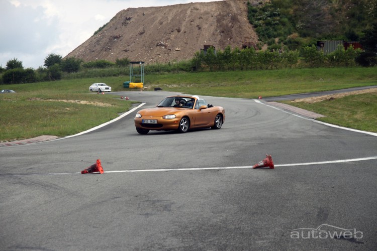

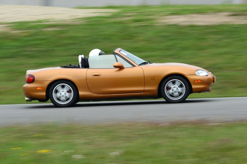

Momentka z červnového miata cupu

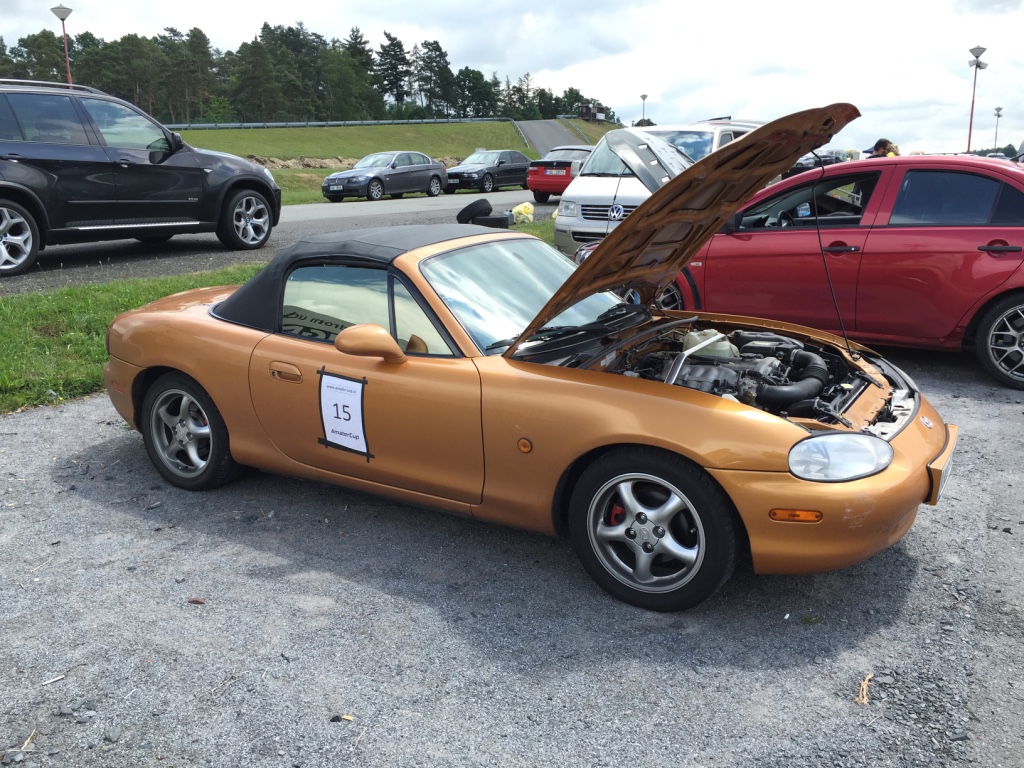

Amater cup

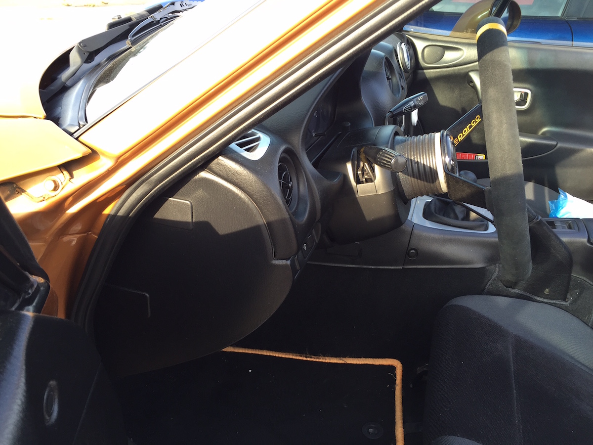

Ahoj, moc pekne a zajimave info s tim volantem:)...hodis sem kdyztak pak fotek jak to mas ?? :D :D

Tak zde jak vypada interier vc volantu...
Dosahnout na packy vyzaduje trochu treninku, ale neni to zadny problem
