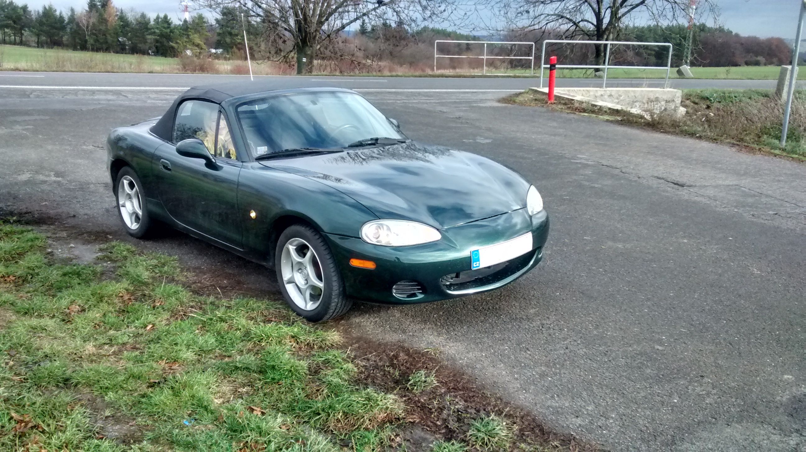

Nahrávám jedinou použitelnou fotku z telefonu v mizerné kvalitě pořízenou při malém výletě hned v den koupě.
Základní myšlenou je provádět jen úpravy, které zachovají tu každodenní použitelnost a přívětivost, co je teď.

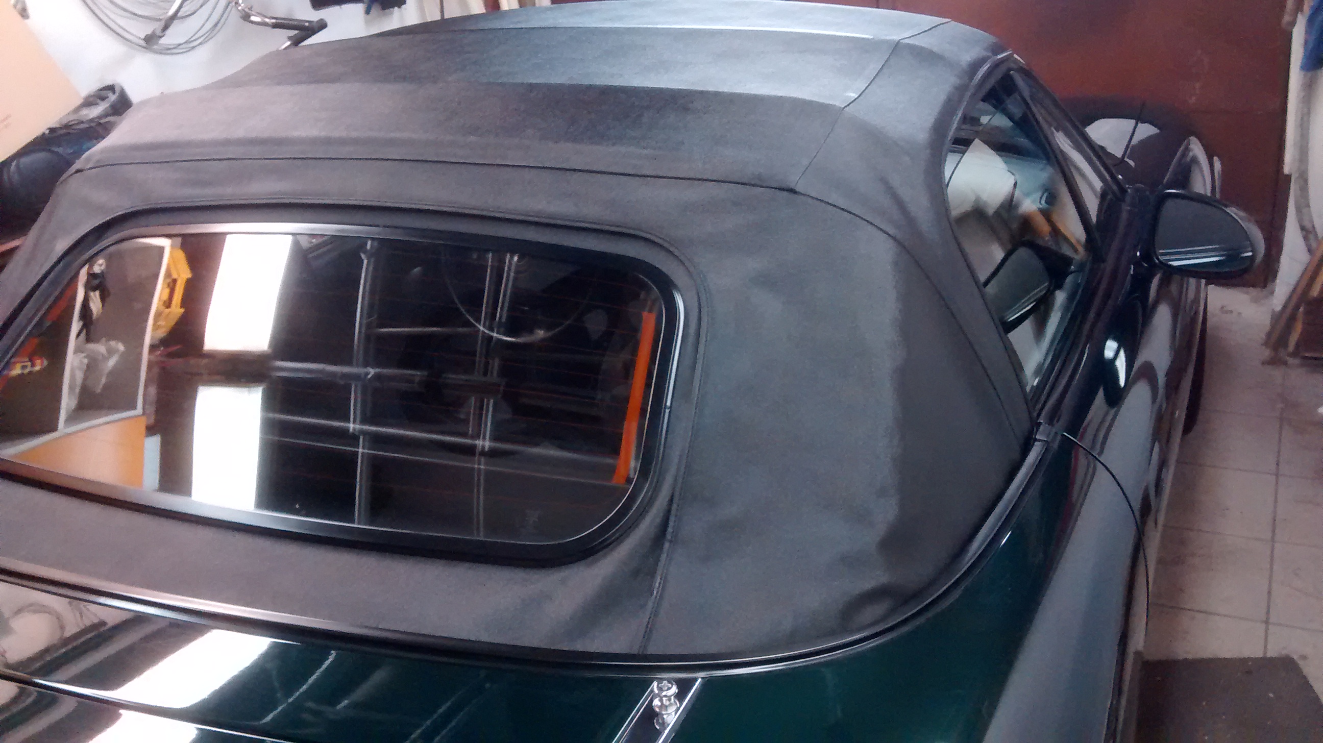

První přišla na řadu impregnace střechy, zatím finální vrstva je od ValetPro Classic Protectant, výsledek supr, ale je spíš do interieru, takže možná sleze rychleji. Těším se, až vyzkouším od nich Black to the Future (zatím čekám na balíček), měl by být na střechu mnohem vhodnější ;)
Výsledek, bohužel fotku 50:50 jsem neudělal.

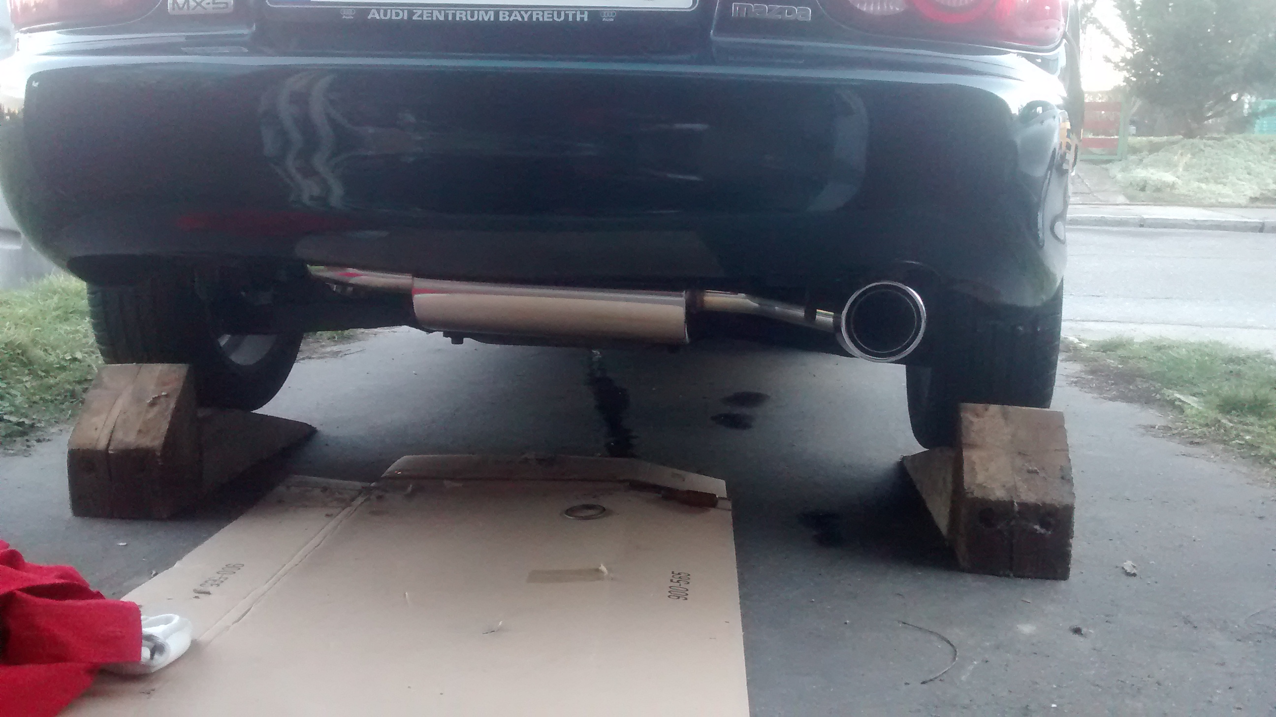

Ještě je v plánu trochu pomoct těm gumovým siláčům na výfuku utažením zip páskama, přijde mi, že ač je Cobalt lehčí, chtělo by ho to o půl cm přitáhnout, aby si líp sednul... Máte to takhle někdo stáhnuté? ;)

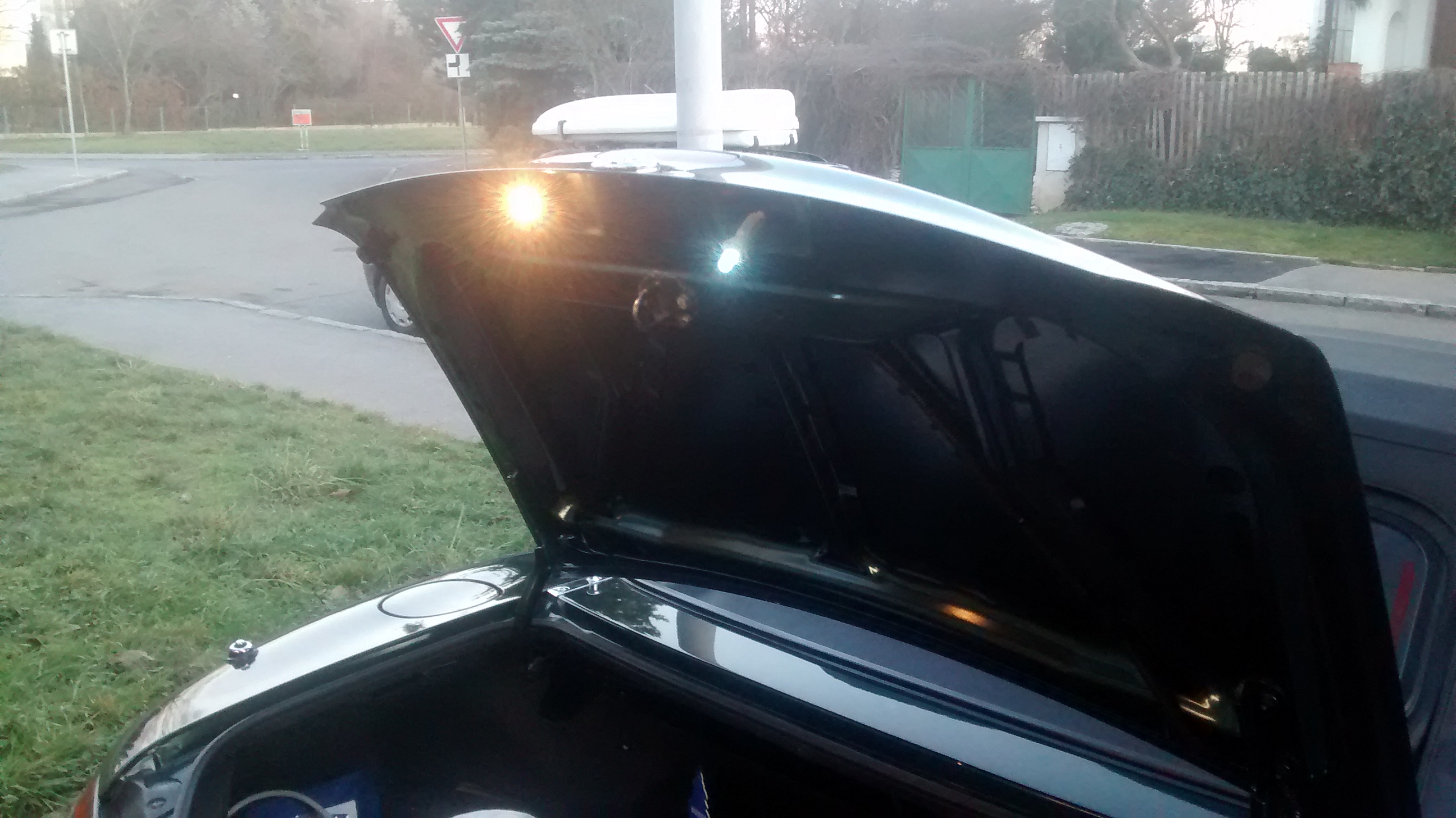

Ještě se stihlo nahodit LED osvětlení RZ na kufru.
Porovnání svítivosti (LED vpravo)
Ač je pokles svítivosti jasný, během cca 30 vteřin, co světýlka běžela pro fotku, se původní žárovička zahřála tak, že jsem ji pomalu neudržel v ruce. Vůbec se nedivím, že to tam tak pěkně rezne, zvlášť, když víko kufru se orosí mnohem dřív, než okolní blatníky...

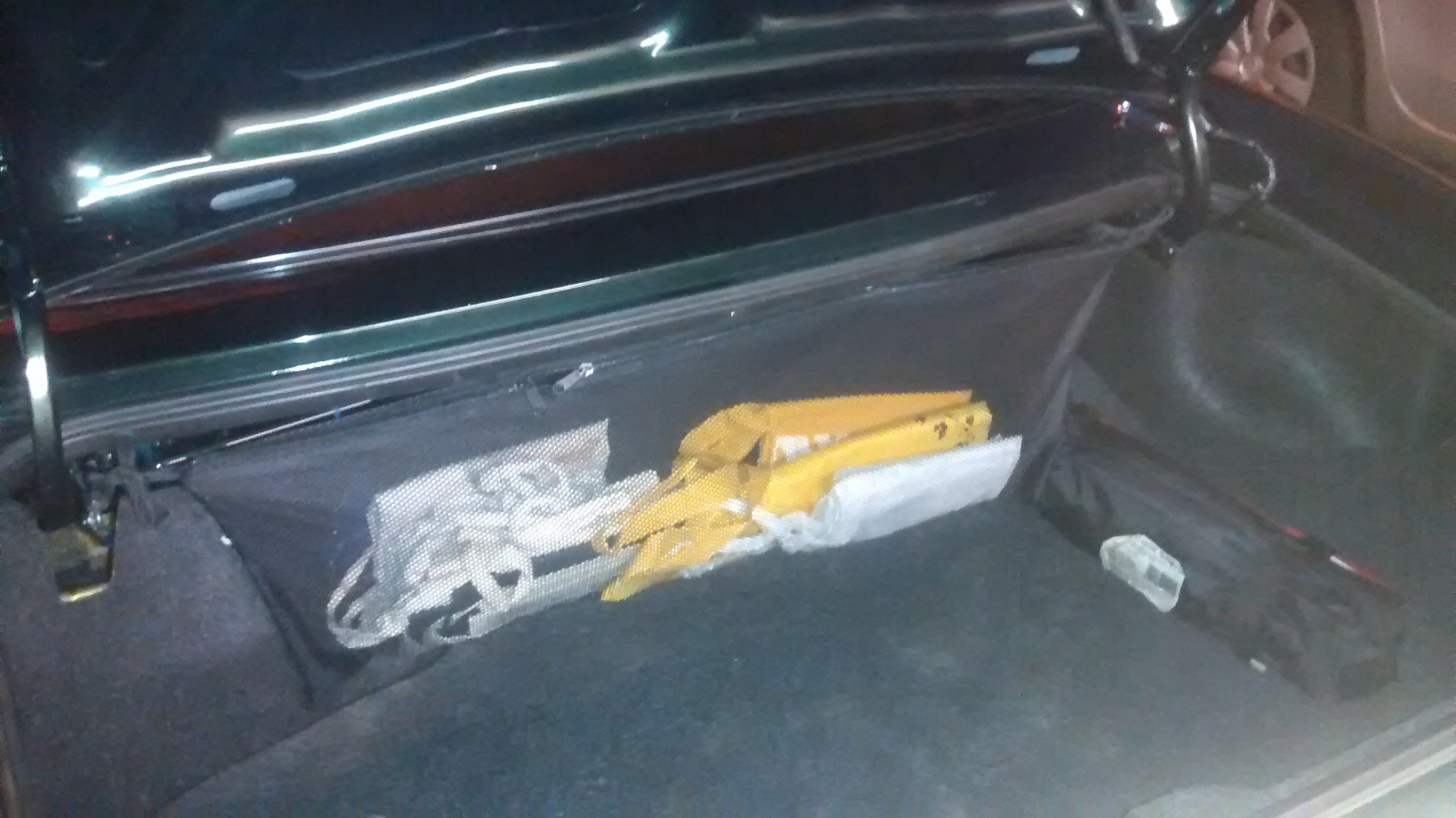

Nakonec došlo i na kapsu do kufru (děkuji Ma-Fi). Už byla tma a jak jsem na to neviděl, vázal jsem to asi na pětkrát :lol:
Kapsa do kufru (lepší foto se nepovedlo :? )

Co se těch gumovejch srandiček, na kterých výfuk visí, týká, rozhodně bych to nepřitahoval nahoru. Řada lidí naopak řešila přesně opačnej problém, výfuk byl moc blízko a bouchal o heatshield nad výfukem nebo o nárazník, takže naopak bylo třeba delších věšáků ( :lol: ) to předpokládám nechceš, takže bych to nechal být. "If it ain't broke, don't fix it" :)
A pokud ti to nedá, tak jen kup za pár desetikorun nový, budou tvrdší, takže je výfuk vůbec nebude stahovat dolů a budou o trochu výš.
Jaké ledky přesně jsi kupoval? :) tenhle nápad se mi líbí, ani ne kvůli rzi, ale protože se mi to žlutý světlo nelíbí, takže bych radši koupil ledku s chladnějším odstínem. Asi jde jen o patici a výkon, že...
A na Cobalt jsem sám zvědavej. Furt mi ještě za barákem prší a sněží do starého origo výfuku, ale ten je fakt tak akorát na vyhození... :D
Re: Freya - NBfl 1.8
Příspěvekod MacTeine » 30 led 2016, 02:16
Obecně tyhle aftermarket gumový srandy na výfuk vydrží 1/10 toho, co originály (většinou), takže jsem těm originálům chtěl pomoct :D Jako místa k heatshieldu mi přišlo dost, ale drobné utáhnutí by s tím pohlo spíš do boku, což jsem měl na mysli.
Je pravda, že krávě se taky houpe vocas a neupadne, výfuk na tom bude podobně :lol:
Na LED žárovičky jsem dostal tip od voitech. Normálně hledej T10 "LED", najdeš spoustu.
Já vsadil na levnou (=málosvítivou) variantu bez homologace (a bez poštovnýho...) https://www.alza.cz/compass-zarovka-1le ... 863756.htm
Jako svítí to málo, ale dle mého názoru dostatečně, subjektivně je SPZ k přečtení dost podobně.
Já třeba osobně tam rez nemám žádnou, ale když jsem vyzkoušel, jak moc původní topí, fakt jsem byl překvapenej. Neni to před rzí víka samospásné, to ne, ale věřím, že to pomůže ;)

Homologaci u žárovičky nehledám (existuje to vůbec? :D) a ani nečekám, že bude chránit před korozí, to může být maximálně příjemný bonus... a pokud jde o teplo, jasně, LEDky jsou úspornější, ale ne že by nehřály, mám Fenix LD41 svítilnu s 680 ANSI lumeny svítivosti a LEDka co to pohání (Cree XM-L U2) vyžaduje pasivní chlazení (stačí hliníkové tělo svítilny), přestože je na pomyslné špici efektivity dnešních LEDek.
Každopádně příkon 0.29W se mi zdá jako dost málo, asi sáhnu po něčem o watt silnějším, až se do toho dám :) jen teda ne v Alze.
Jinak jsi mi potvrdil, že je to stejná patice jako mají W5W žárovky bočních blinkrů, tak to je super, výběr široký :)
