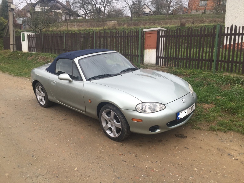

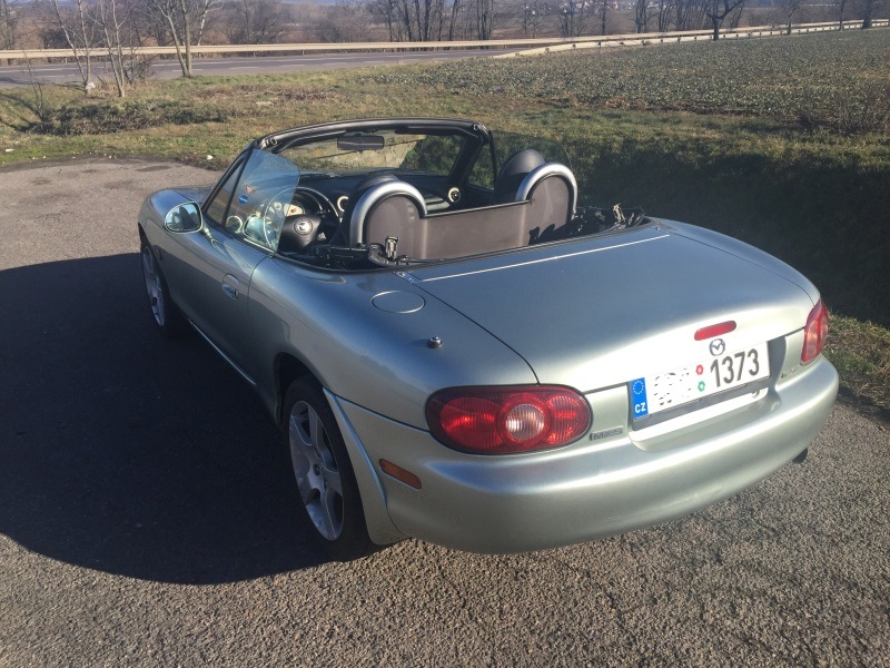

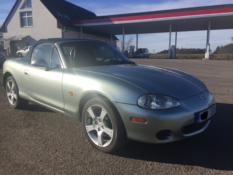

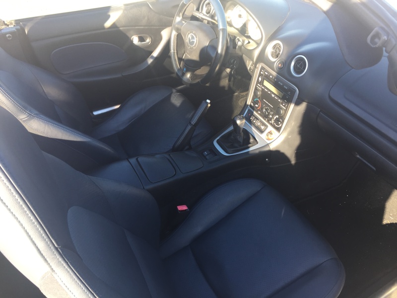

NBfl 1.8l Silverblues, r.2003, L.S.D., výbava Torino Nardi, sportive brzdy, kožená vyhřívaná sedadla, windshot, el.zrcátka, el.stahování oken dotažená v roce 2010 z Německa s nájezdem 76.000km.
Nyní má auto něco přes 78.000km a odpovídá tomu i optický a mechanický stav vozu. Jinak je auto ještě v původním originálním stavu (snad jen mimo brzd a dvou kusů pneumatik).
Jediná shledaná závada byly drobné kostmetické vady a začínající koroze prahů v zadní části a pod víkem kufru, ale to je asi klasika u MX5.

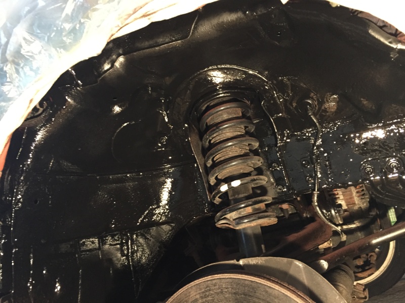

Auto jsem dotáhl v listopadu 2015 a již proběhly nejnutnější věci:
-nová STK
-vybroušení, zakitování a lakování zadní části prahů
-nástřik a konzervace podběhů a komplet podvozku včetně nosníků

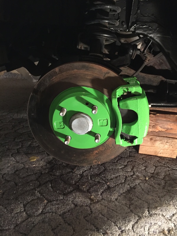

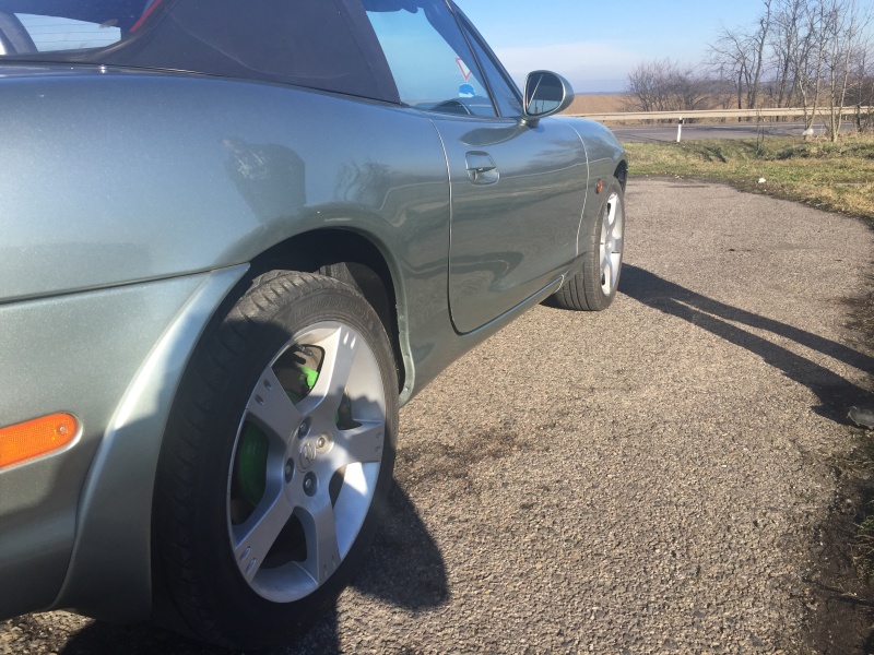

-čištění a lakování brzd

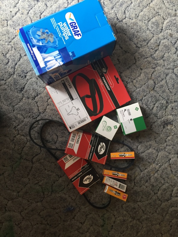

-nová baterie (Banner Staring Bull 44Ah, 360A)

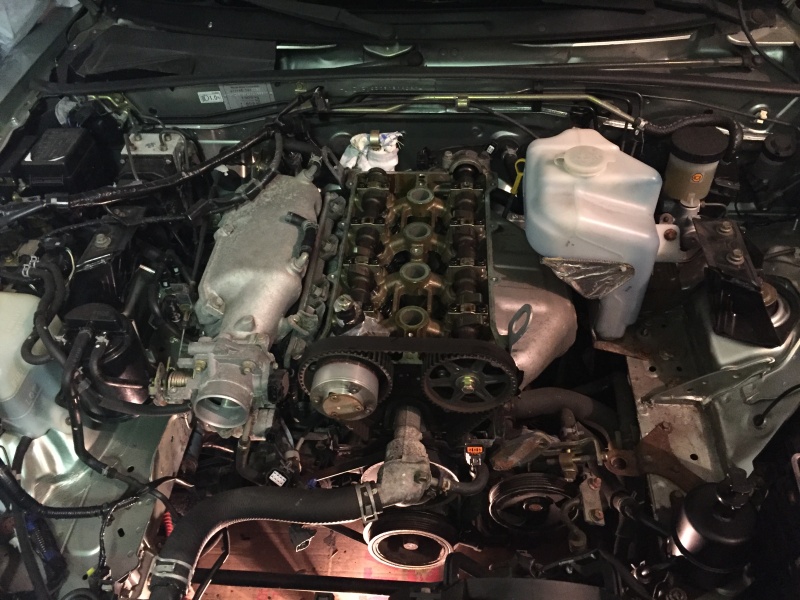

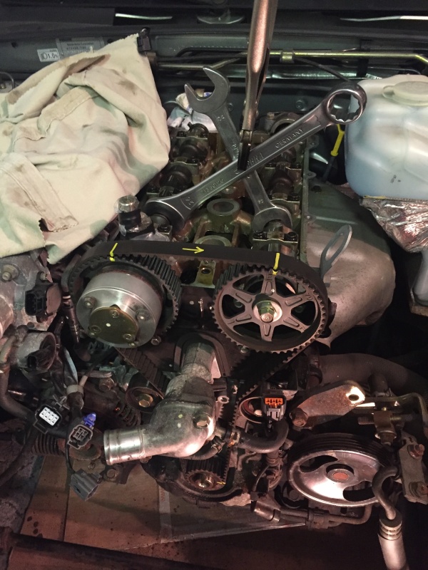

-výměna rozvodů, řemenů, vodní pumpy, svíček, chladící směsi, vzduchového filtru (řemeny od Gates, kladky INNA, pumpa od GRAFu, NGK svíčky)
nebýt jednoho zalomeného šroubu na krytu rozvodů, který se musel odvrtat a udělat nový závit, tak docela čistá práce :D
