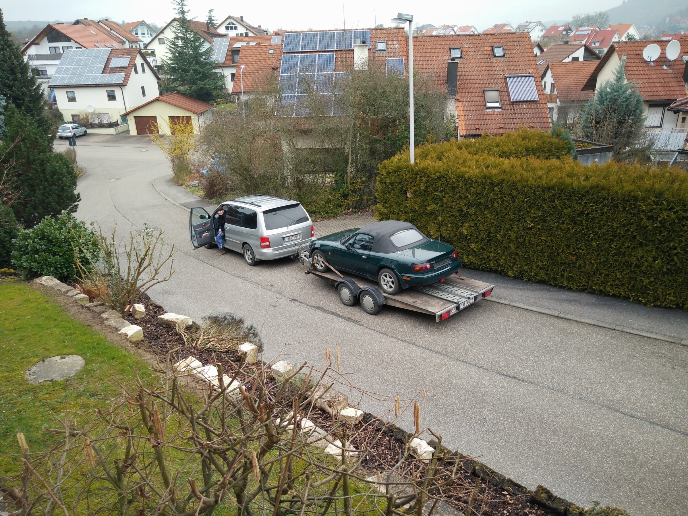

A po nahodnem nakouknuti na mobile.de jsem ji nasel. NA 1.8 za 800 € a nevypadala jako vrak (coz je v teto cenove hladine bezne). Po kratkem rozvazeni jsem se rozhodl a pro mazdu vyrazil ke Stuttgartu a taky si ji dovezl domu :) ( a shodou okolnosti si poridil darek k 31. narozeninam 8-) )

jedna ilustracni - jeste z nemecka

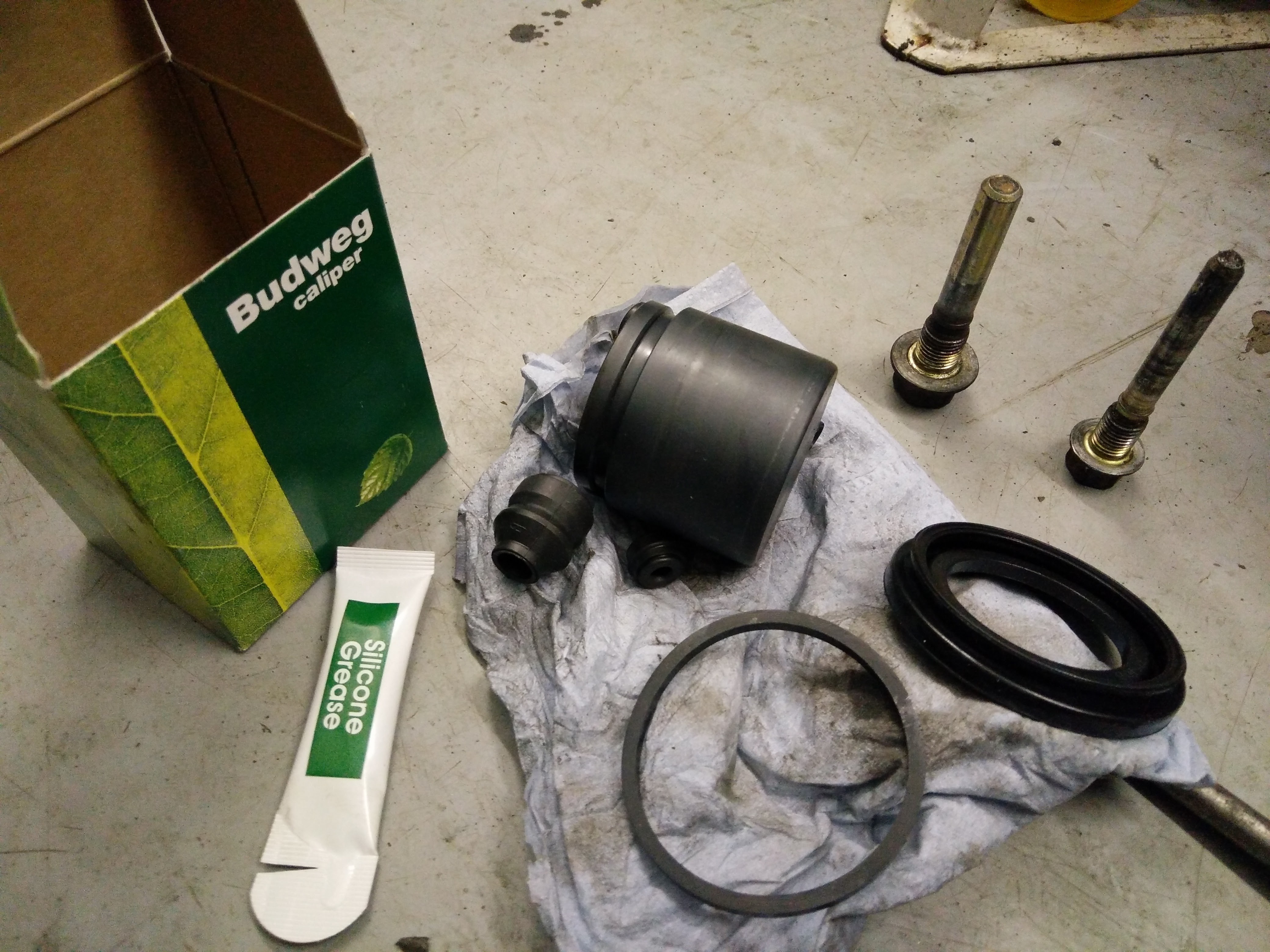

Taky jsem vymenil gumicky prednich trmenu - levy trmen propoustel kapalinu a brzdil min

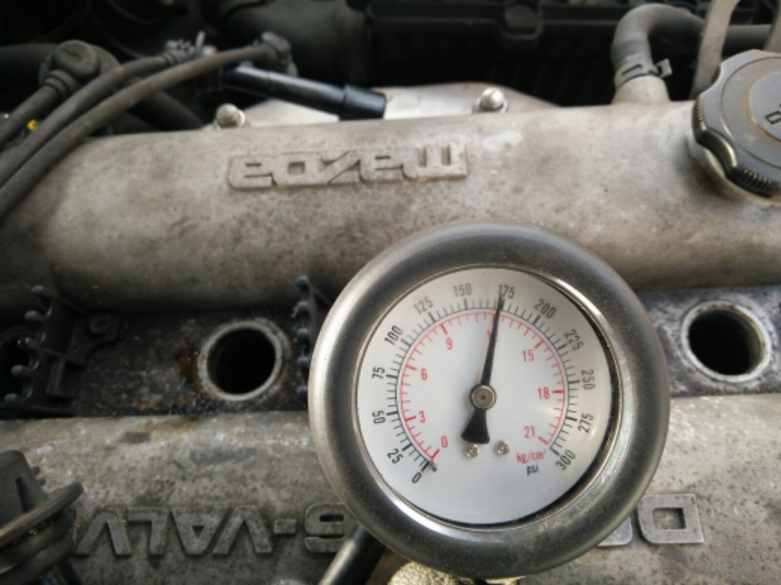

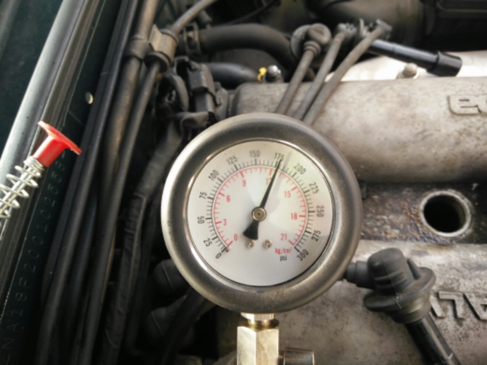

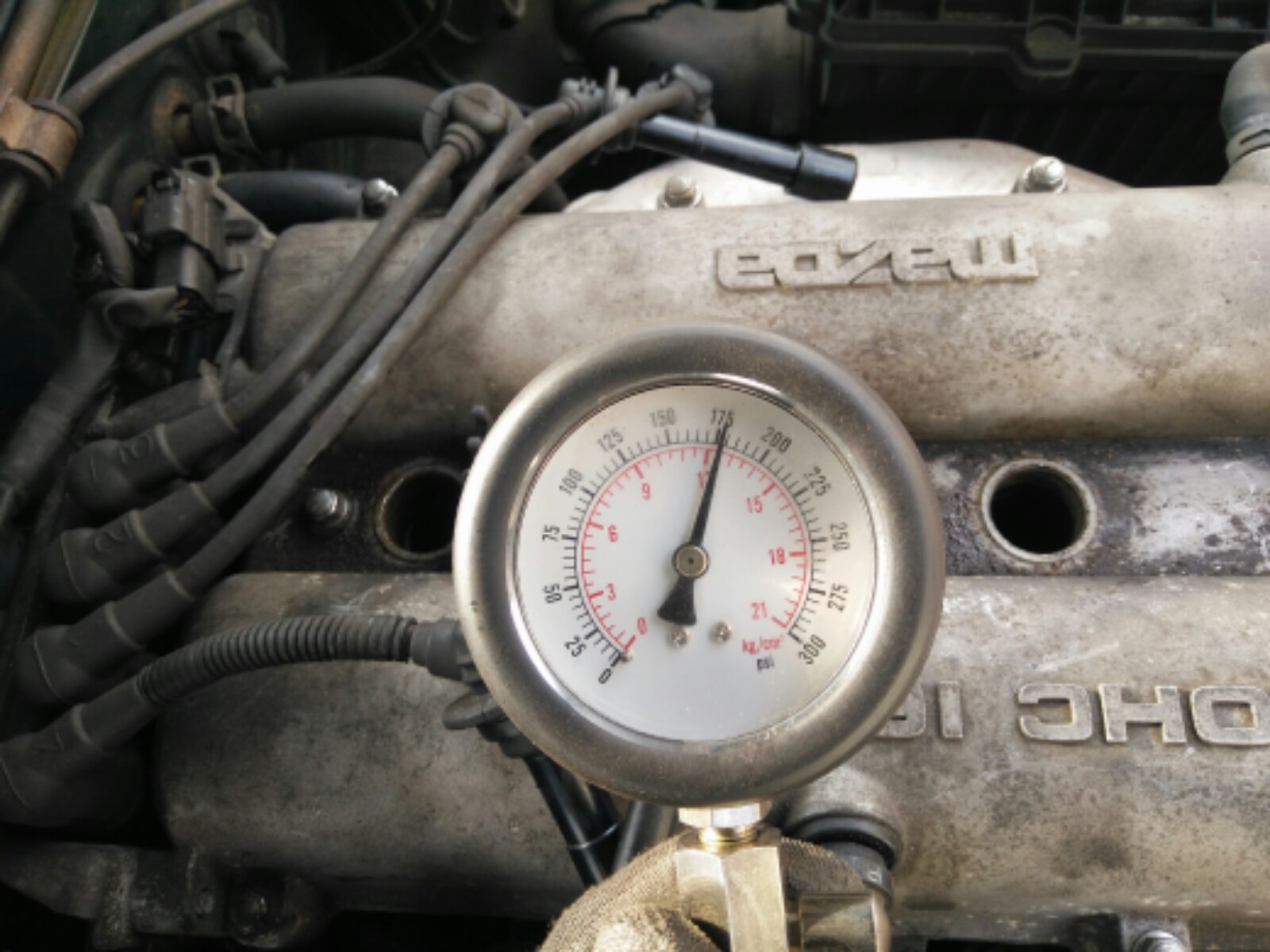

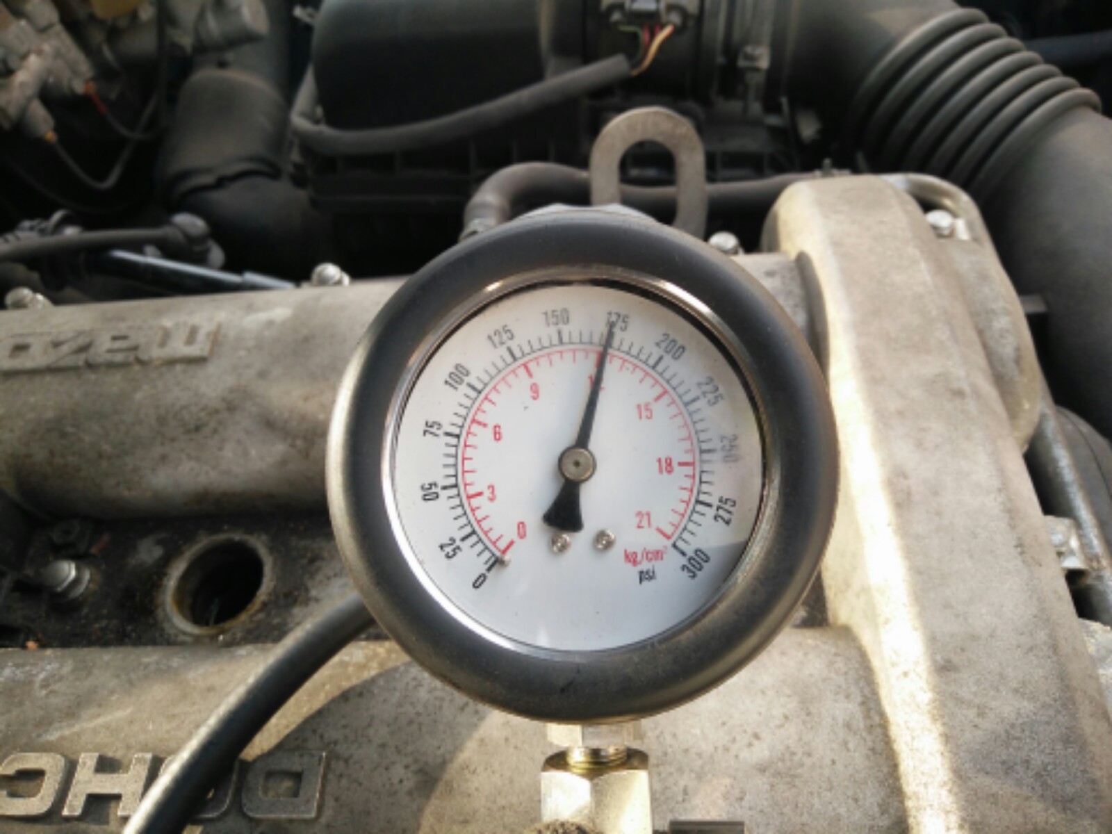

BTW o vikendu jsem alespon zmeril tlaky (uz jsem dostal schizu, ze i motor bude KO) a dopadlo to celkem dobre - vsechny valce pres 12 bar 8-)
