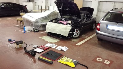

Co se tyce prvotnich dojmu, jsou asi podobne jako u vetsiny. Prava legrace zacina az od 4-5k otacek. Zacinam se ucit s touto malou motokarkou a kazdym dnem mi dela vic a vic radosti. Az na ty nase silnice tedy, nikdy jsem si nevsiml ze jsme kanalova republika. Nepochopim jak v Praze na hlavnim tahu na Ipaku, muze byt na silnici kanal propadly o dobre 3-4 cm a je to vsem...... takova ostuda. Kazdopadne, prvni vec co se udelala, byly rozvody. Tim bych chtel podekovat PavluS ktery mel se mnou trpelivost a nechal mne delat podrztasku v jejich garazi na mem aute. S tim souvisi jedna mala prihoda, ktera mne trosku rozhodila a finalne jsem si uvedomil, ze jsem si zakoupil 16 let stare auto. Po dodelani vsech oleju a komplet rozvodu vcetne vodni pumpy, jsme otocili klickem a nic. Nekolikrat prozkouseli a az asi napopate slecinka naskocila. Rikam si dobry, meli jsme vse odpojene, potrebovala trosku cas. Odjizdim, chytla napoprve. Prijel jsem domu pred bytovku, zaparkoval pred vchodem na travniku, ze si vezmu nejake veci a zajedu do garaze cca 150m. Nalozim veci, otocim klickem a nic, palubka, svetla vsecko ok. Po par vymenenych zpravach s Pavlem bylo jasne, ze neco bude se starterem ci v elektrice. Takze jak trubka ve svem novem aute pred vchodem kapotu nahoru a prohmatavam dratky, konektory, aniz bych vedel v tu chvili kde presne vlastne starter je. Kazdopadne indicie byla, ze pri vymene olejoveho filtru, se staremu nechtelo ven a dosti jsme ho rvali. Nakonec se povedlo ale nedaleko je starter a byla zde moznost ze bude neco v kabelazi. Svete div se, aniz bych vedel co jsem udelal, naskocila. Rychle jsem zaplul do auta a sup do garaze. Vypnul jsem motor, nastartoval, nic, nepomohlo ani nekolik dalsich pokusu. S opravdu skvelou naladou jsem se vracel domu a premital kde by mohl byt problem. Auto jsem vlastnil v tu dobu ani ne 14 dni a uz nejede. Otcovi jsem radeji nic nerikal, to bych si vyslech, ze mi to rikal, ze si mam koupit fabiu v dizlu, kombi. Krasne a spolehlive auto :D Druhy den jsem v praci studoval co a jak by mohlo byt spatne. Hned po praci nastup do garaze s merakem a knihou mx5. Promereni baterie ukazalo ze misto doporucenych 12.5V ukazuje jeste lepsich 12.65V, tim to nebude. Co se kabelaze tykalo, na starteru jsou 3 draty, dva napevno prisroubovane a jeden z nich je konektor. Vytahl jsem jej a vsiml si, ze je nejaky zadelany. Jemnym brusnym papirem jsem jej ojel a hle? Startovacka napoprve, obrovska slava. Od te doby jsem ujel prez 1000km a ani jeden problem se startovanim. Tak snad dobre. Kazdopadne jsem si v duchu rikal, tak kamarade, ted se priprav, ze u takoveho auta, te takovychto vychytavek ceka jeste spousta heh. No ale co se da delat. Mame je radi i tak. Nemuzu si pomoci, ale kdyz zaparkuji nekde na velkem parkovisti a vidim toho meho prcka mezi temi SUV a oktavkami, vzdy se na nej musim usmat ;) a na dusi me zahreje ze mam krasny maly auticko a neni to fabie v dizlu :mrgreen:

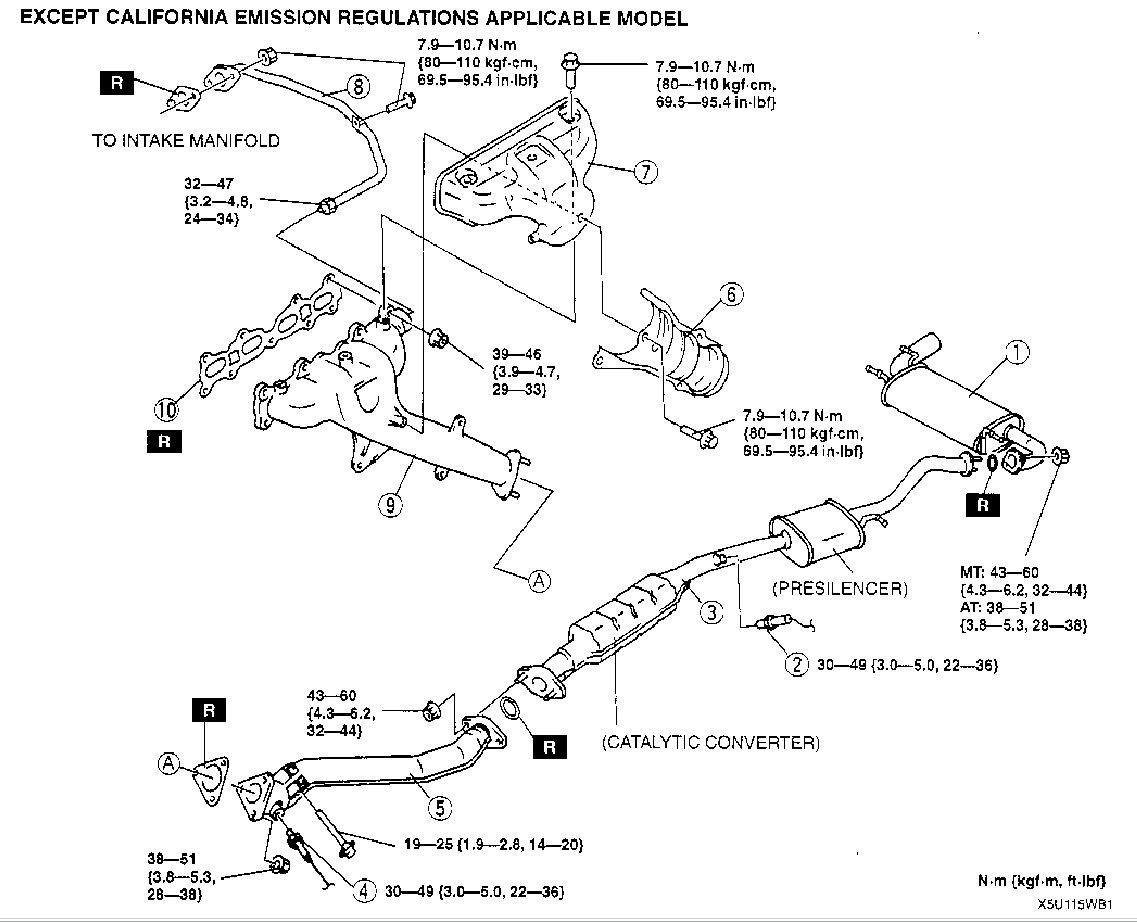

2, Vzhledem k tomu, ze libra jde dolu, rad bych opatril tuto nerezovou krasavicu:
http://www.mx5parts.co.uk/stainless-steel-exhaust-parts-dual-exit-mk2-25-p-1515.html
maly problem je v tom, ze muj typ 1.8 1999 ma kat a presilencer jako jedno teleso a priruba s timto a zadnim tlumicem je napul shnila. Idealne bych koupil cely tento dil ale kde za rozumne penize? Jedna se i o kat, ktery bych tam chtel z duvodu zbytecneho neprudeni organu. Nebo navarit kousek trubky s prirubou, jak mi bylo poradeno a je to vyreseno. Pokud znate nejakeho sikovneho vyfukare, sem s nim.
Melo by to byt toto:

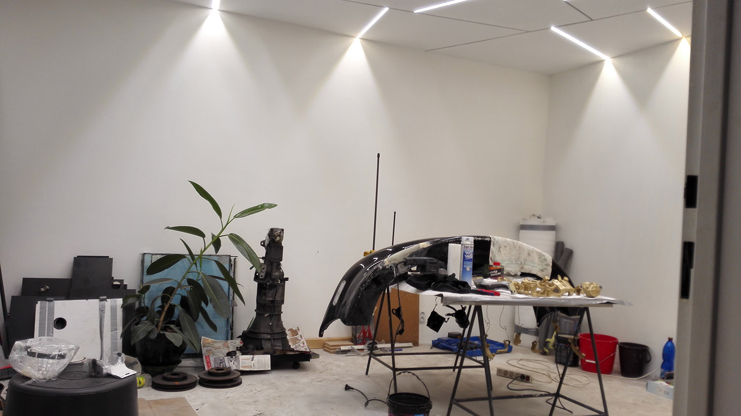

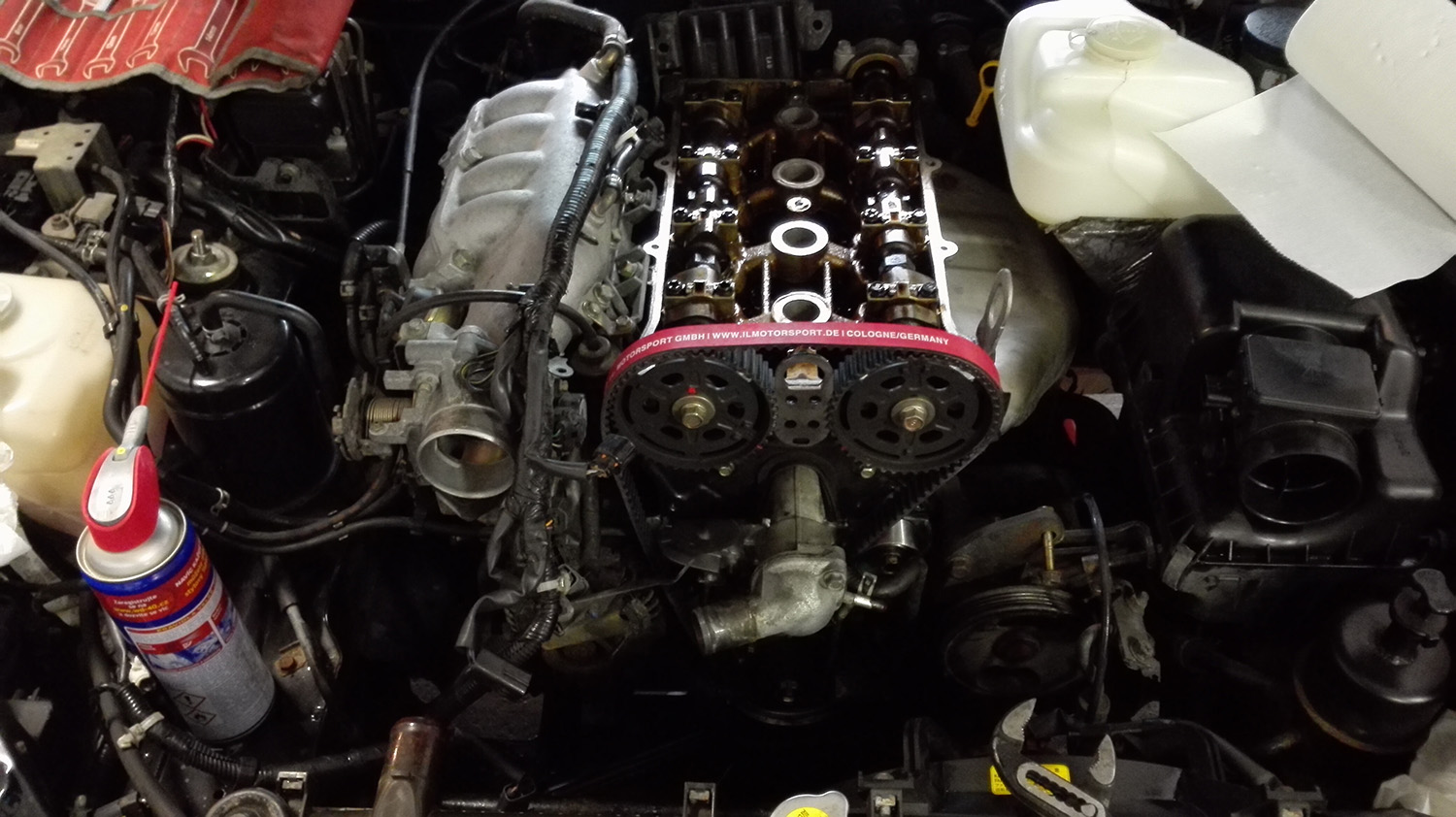

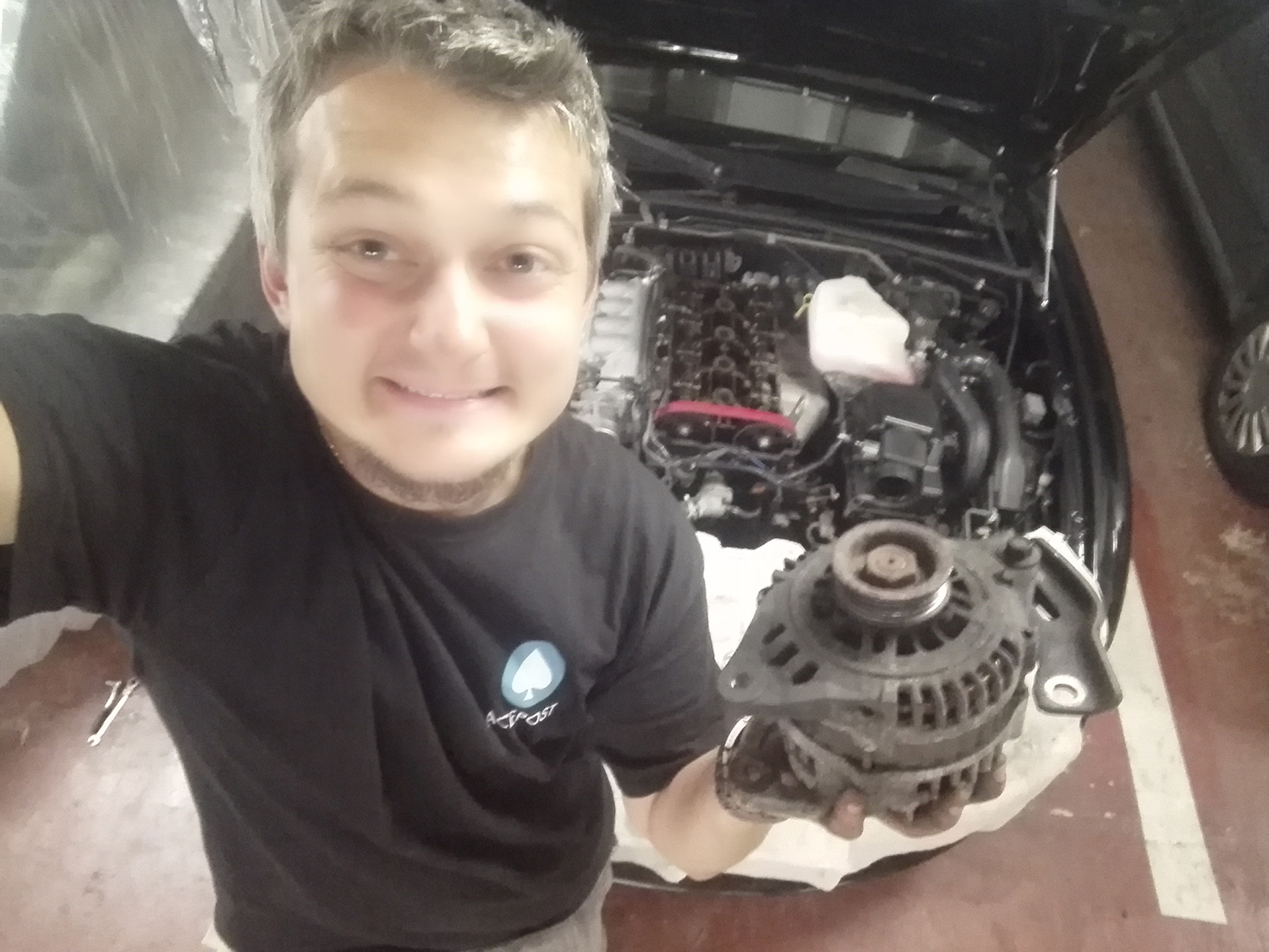

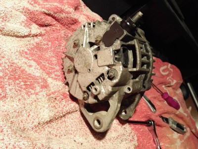

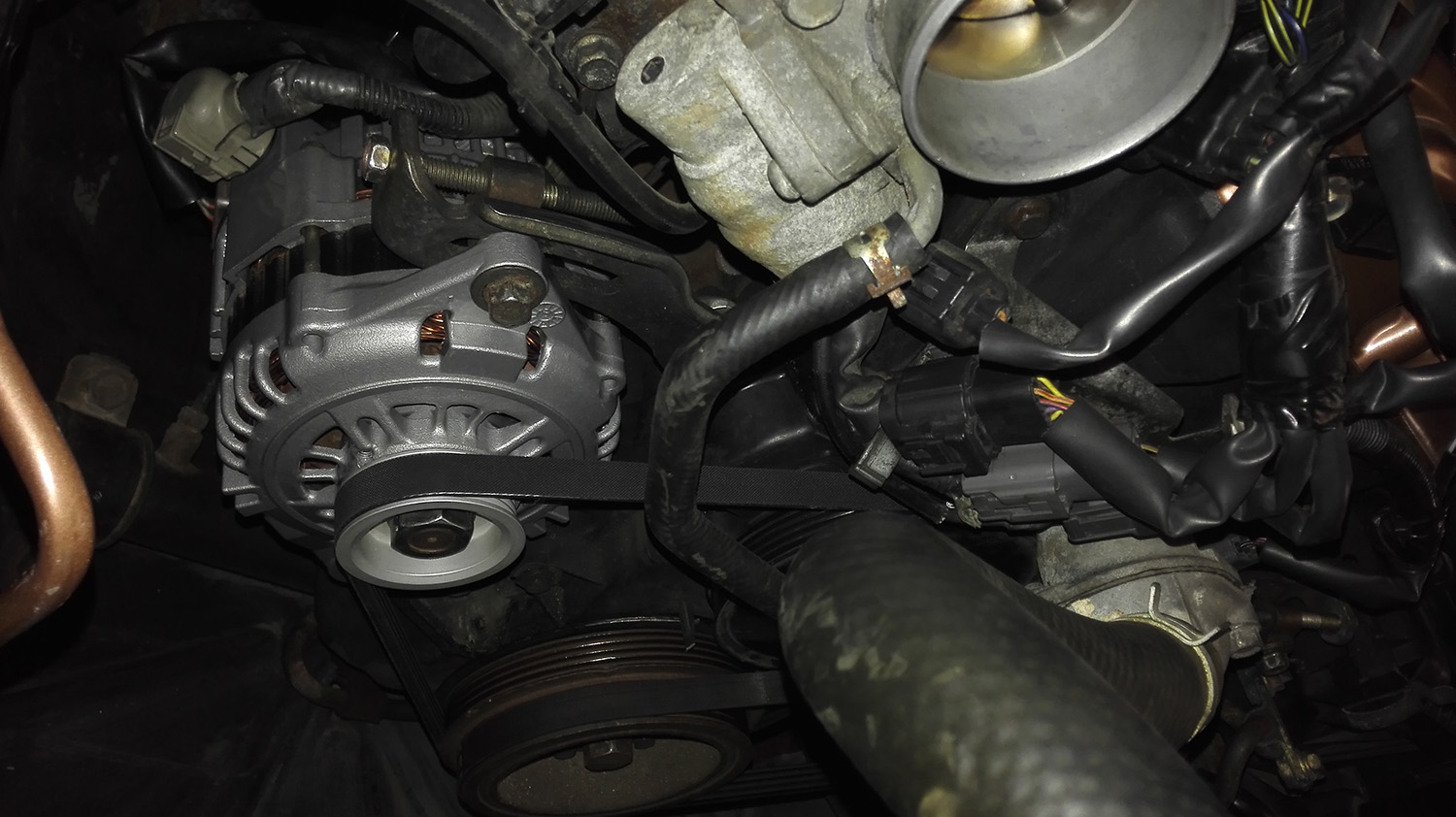

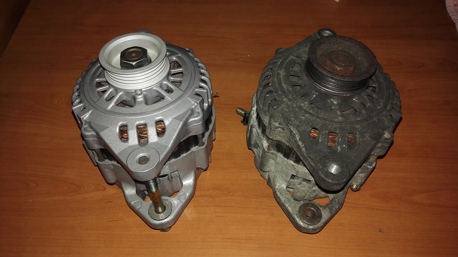

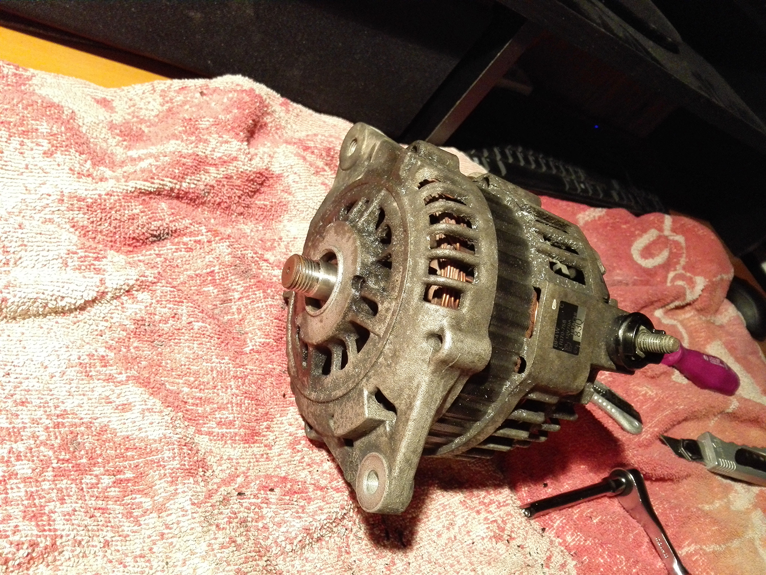

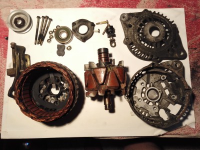

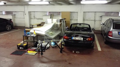

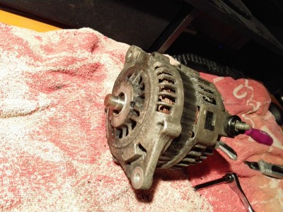

Prvni zasahy se tykaly komplet vymeny oleju, rozvody + vodni pumpa, remeny posilovace a altiku. Pote jsem zakoupil starsi altik s duralovou remenickou (muj byl velmi nepekny az skaredy) ktery jsem si rozebral, procistil, pisknul, pruhledny komaxit, jako novy. Loziska se zdala byt ok a uhliku bylo vice nez dost, tudiz nebylo potreba se poustet v domacich podminkach do vetsich akci. V priloze ukazka jak vypada me garazove stani kdyz proste potrebuju neco delat, jeste ze tam nikdo nechodi :lol:
Naposledy upravil blackchicken dne 11 pro 2016, 14:18, celkově upraveno 1

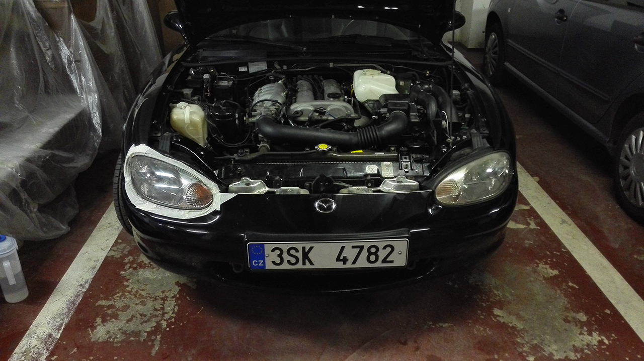

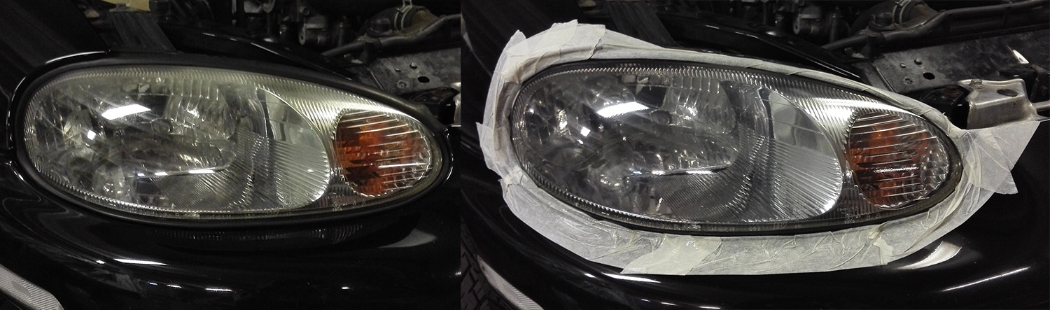

Dalsi vec se tykala svetlometu, byly zasedle, zlute. Shodou okolnosti jsem se v tu dobu dival na kosmetiku Meguiar`s a zaujal me kit na restaurovani svetel. Dal jsem mu sanci a musim rict na to ze mi jedno svetlo nezabralo ani 15 minut, vysledek si myslim dobry.

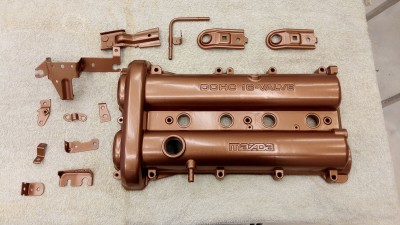

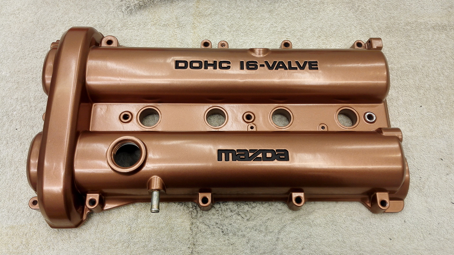

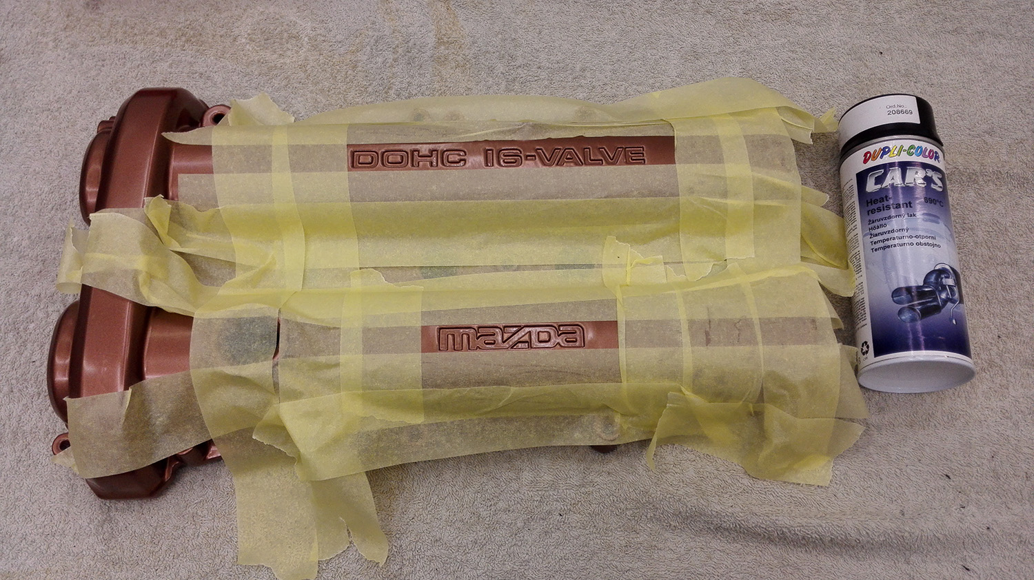

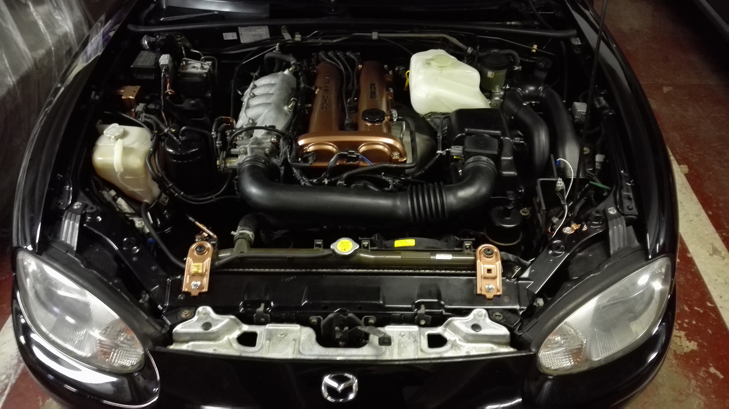

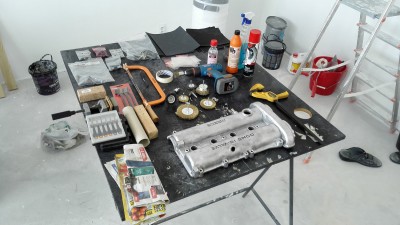

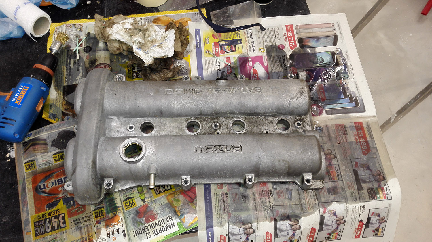

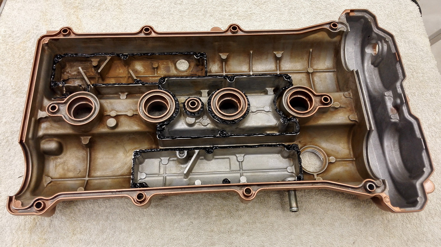

Vzhledem k tomu ze viko ventilu nebylo moc pohledne a dle meho nazoru se jedna o jednu z nejvyraznejsich veci v motorovem prostoru, zacal jsem vybirat barvu, po nekolika pokusech, volani z praskovny ze se omlouvaji a ma barva se uz nevyrabi, se nakonec vybralo neco takoveho. Musim uznat ze me po delsi dobe zacala nudit a co se barevnosti meho motoroveho prostoru tyce, novy plan je jiz jasny, ale jeste to bude potreba trochu casu. Klasicka kombinace, piskovani + komaxit.

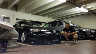

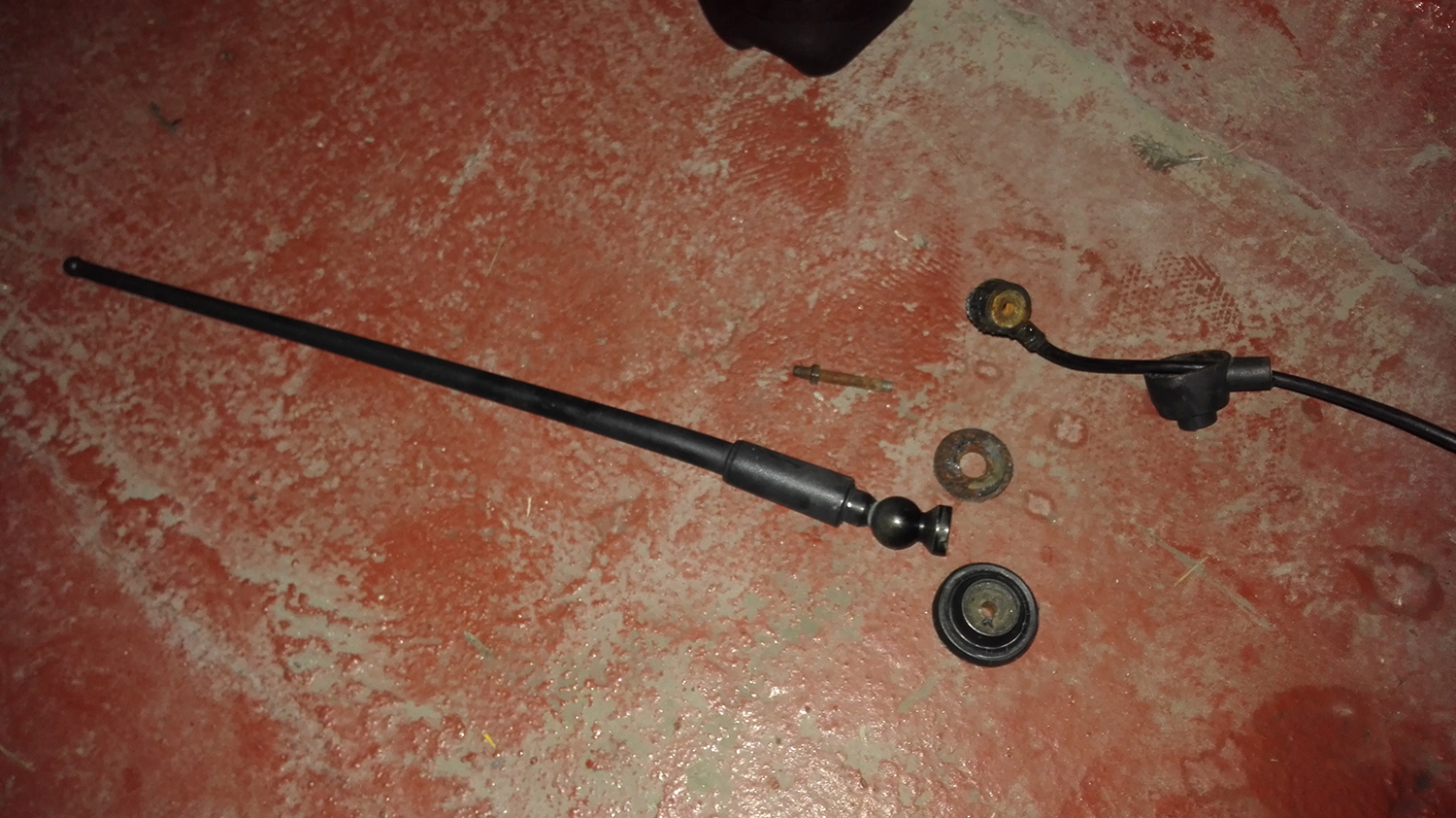

Vymena antenky a muj krasny naraznik z ILmotorsport od FilipaXXR. Mala projizdka s kamaradem a kamaradkou hih.

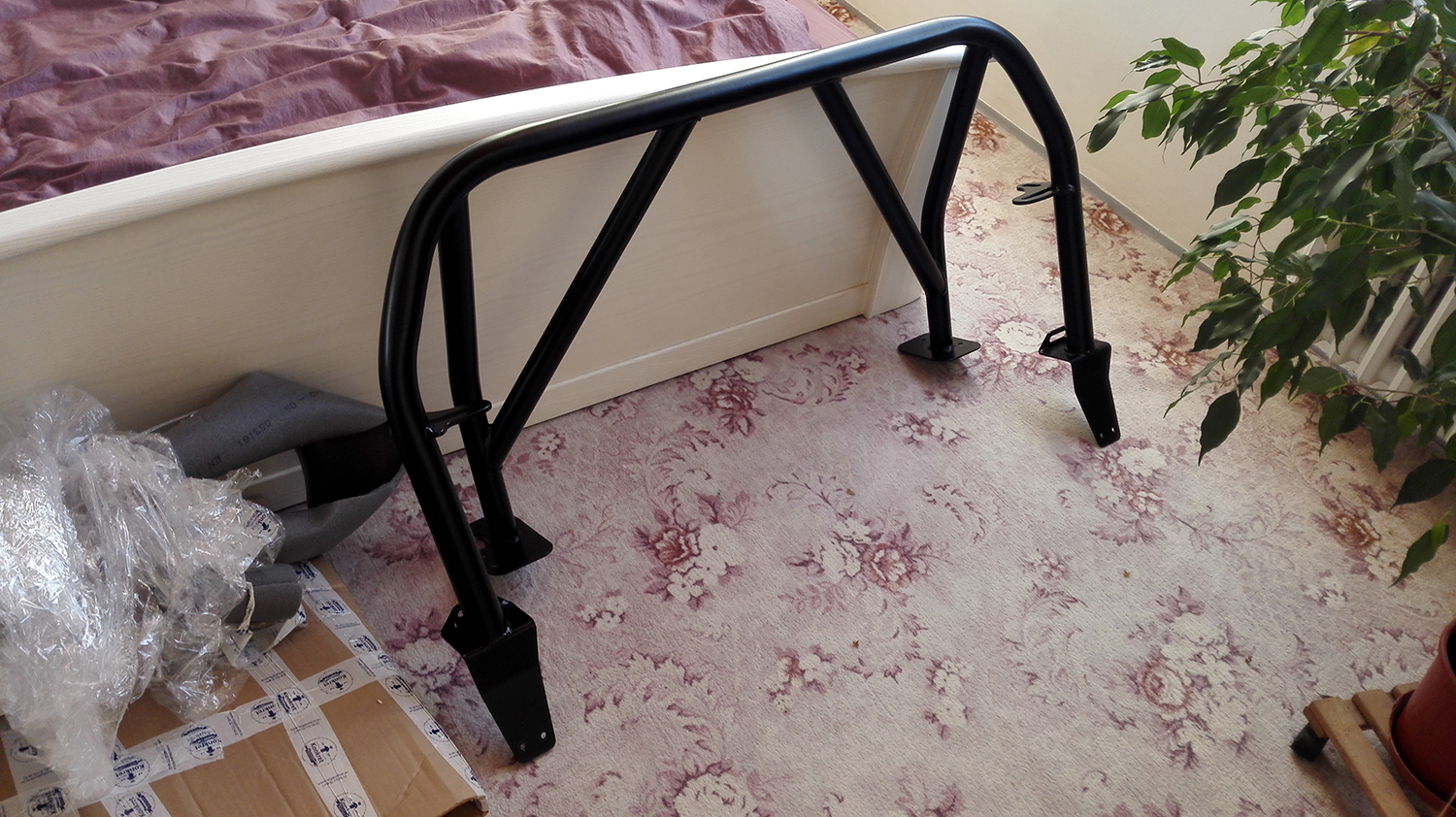

Příspěvekod blackchicken » 11 pro 2016, 16:32

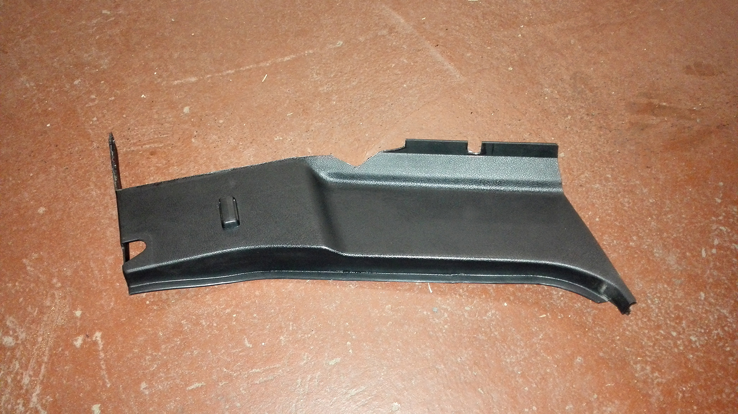

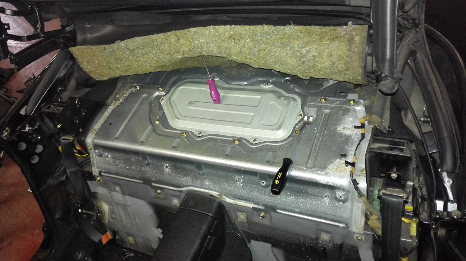

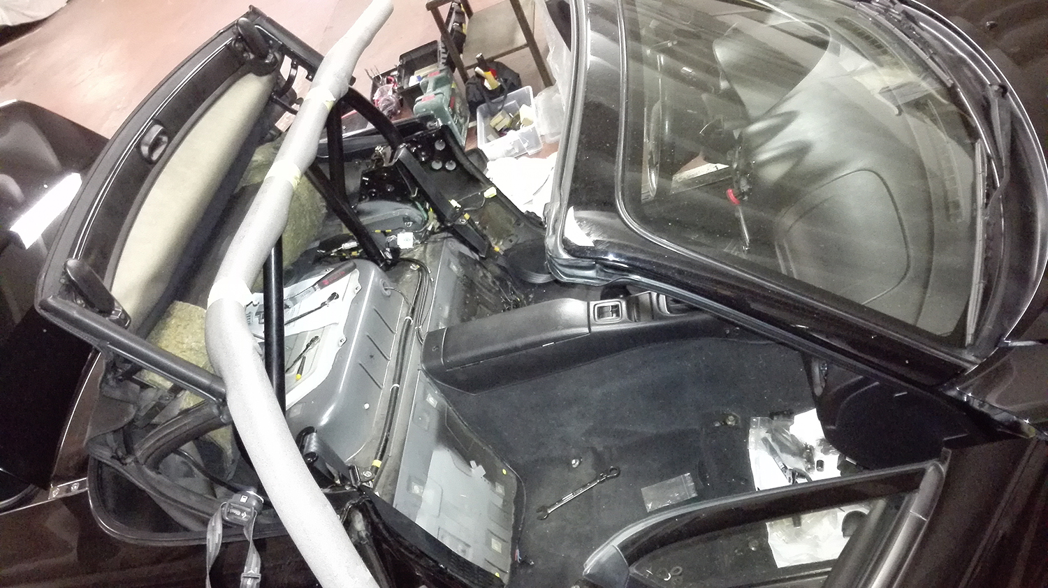

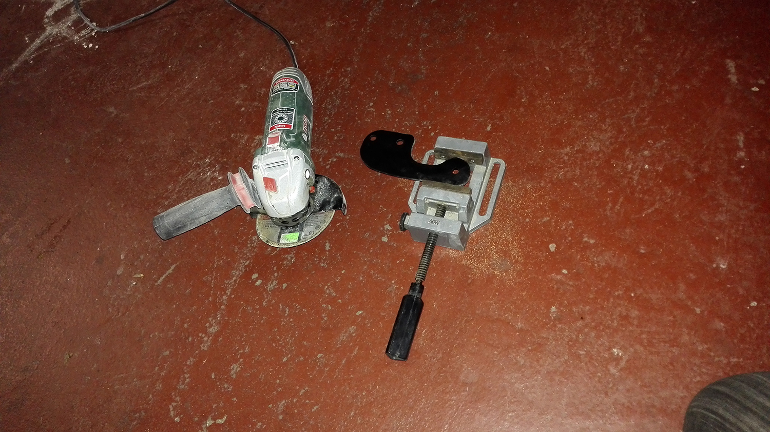

Dalsi na rade byl rollbar, instalace se trosku protahla, ale s vysledkem jsem vice nez spokojen. Jedna se o rollbar od CYBULa z groupbuy zde z fora, timto moc dekuji VHML ze se do toho pustil a vse dopadlo dobre. Jedina vada na krase je trosku problematicke navijeni pasu, kde na pas je u rollbaru vlastni prostor a pas trosku drhne o trubku. Nechtel jsme se zbavovat OEM drzaku a mam navrzenou specialni podlozku, ktera mi dovoli pouzit vetsinu originalnich veci, vcetne plastove krytky ktera zahali podstatnou cast mechanismu. Uz se jen dostat k frezce.
blackchicken
Příspěvky: 77
Registrován: 28 pro 2015, 20:41
Re: Muj prvni vuz, BLACK MX-5 NB MK2 1999
Příspěvekod blackchicken » 11 pro 2016, 16:33
Pokracovani instalace

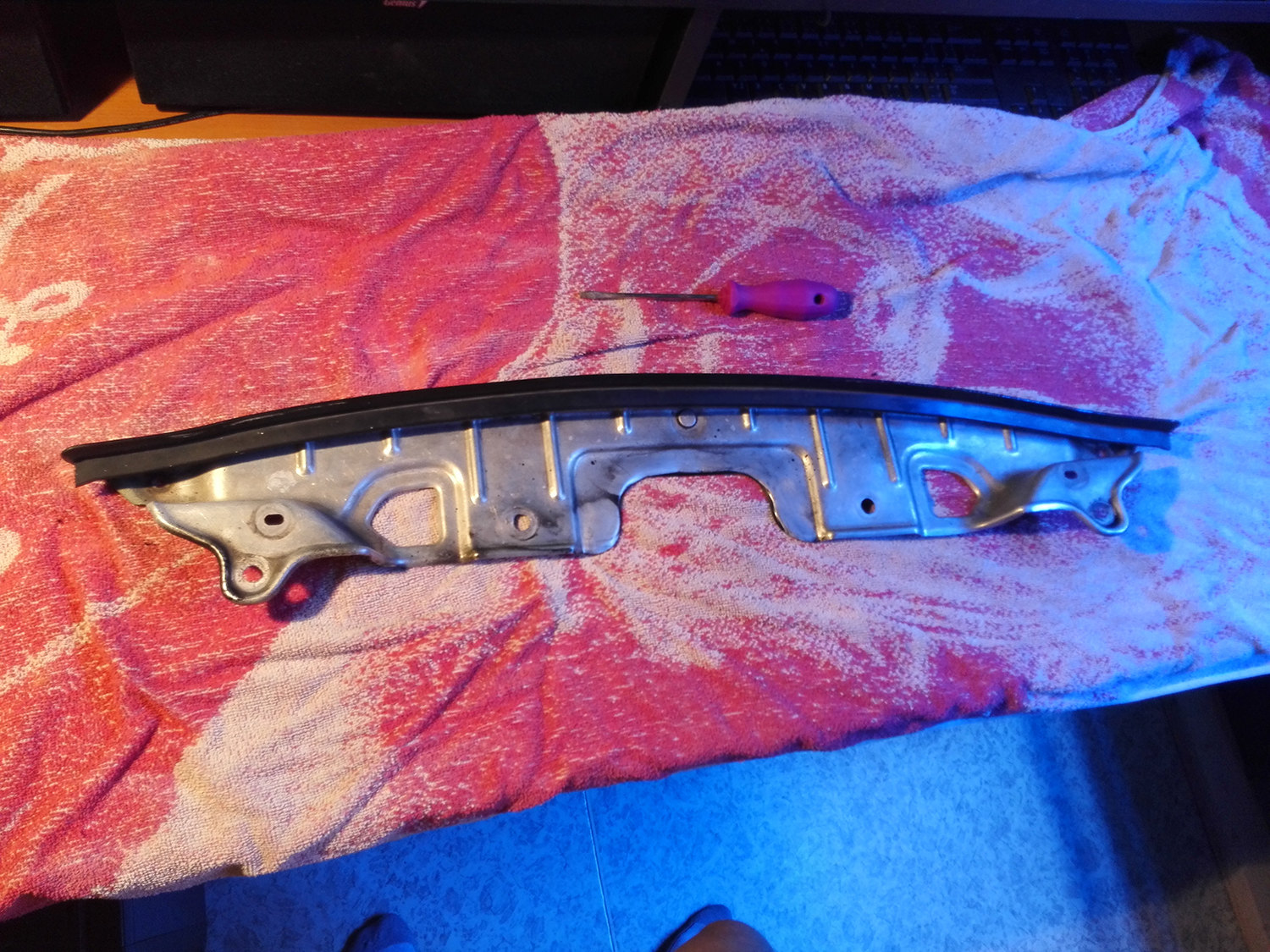

Příspěvekod blackchicken » 11 pro 2016, 17:48

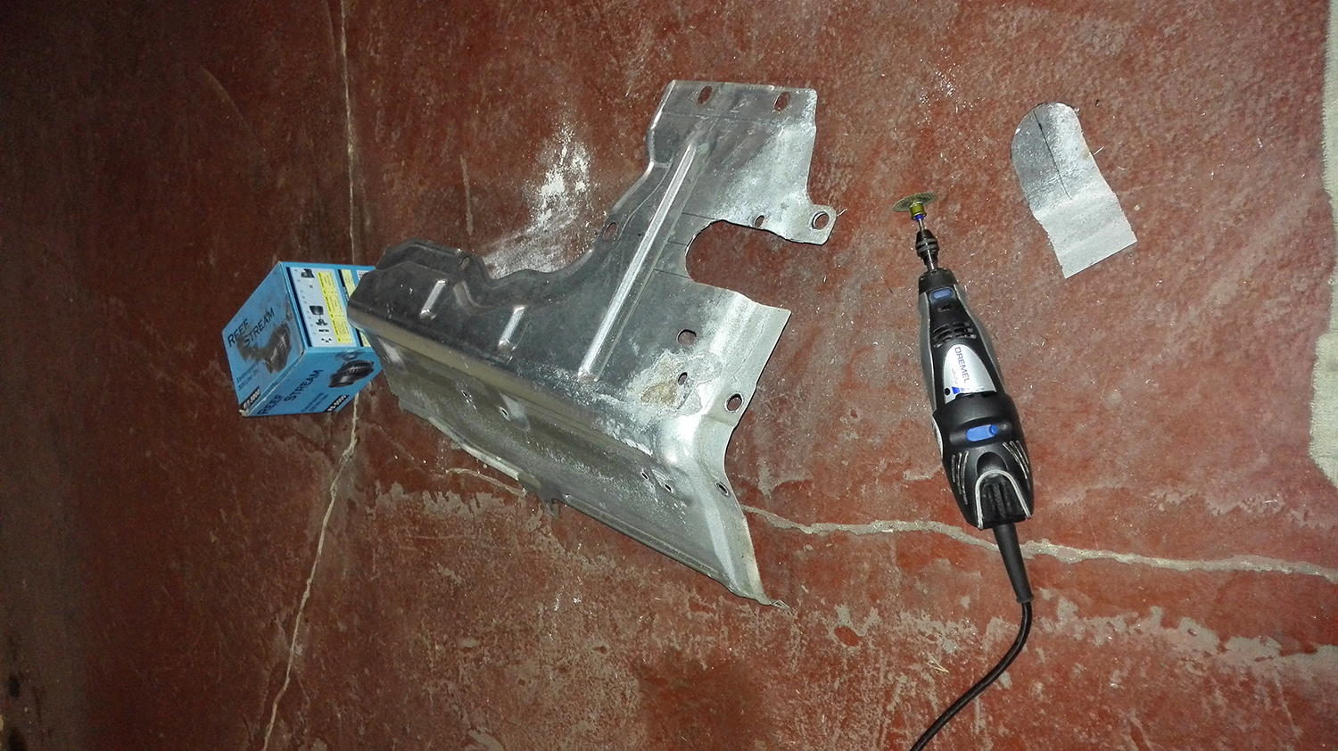

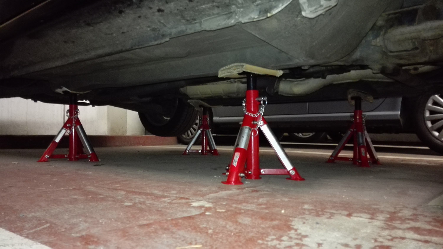

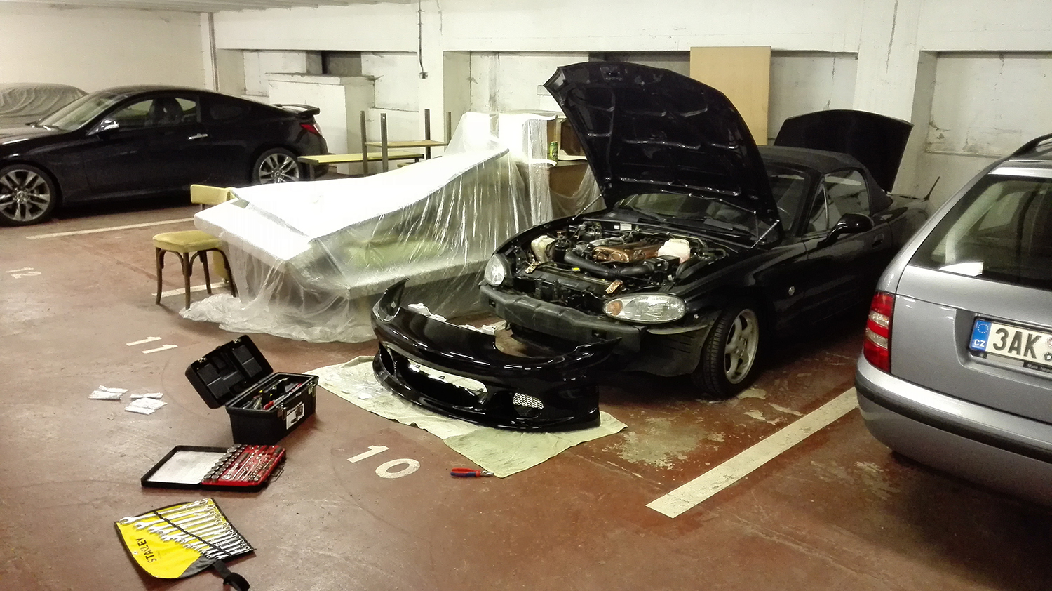

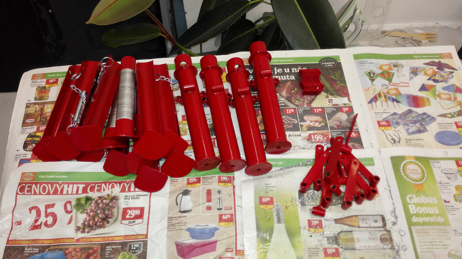

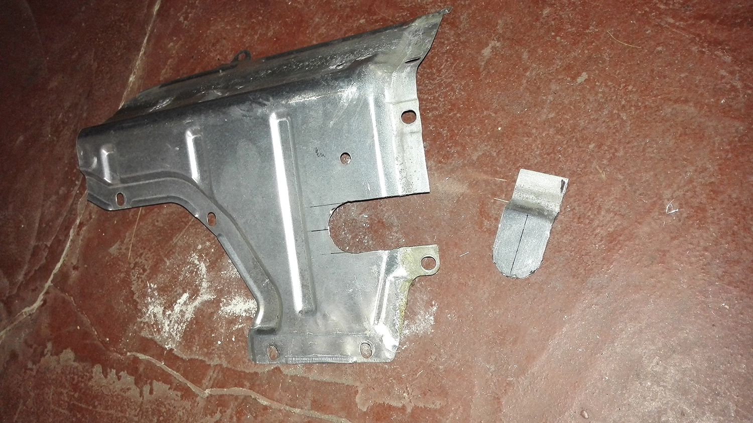

Dalsi na rade byly komplet brzdy + pri te prilezitosti oprava narazniku. V lidlu meli v tu dobu skladaci trojnozky, hodici se do mx-5 s omezenou velikosti kufru, vhodne pro pripadny prevoz. Ovsem trosku jsem je potunil. Odvrtal jsem vsechny nyty a misto nic dal nerezove zrouby. Casem samozdrejme koupim poradne bytelne podpery, ale tyto nejsou uplne nehorsi taktez. Priprava na velke veci, brzdy :D Priklada fotografii jak vypada obyvak svobodneho muze :lol:
