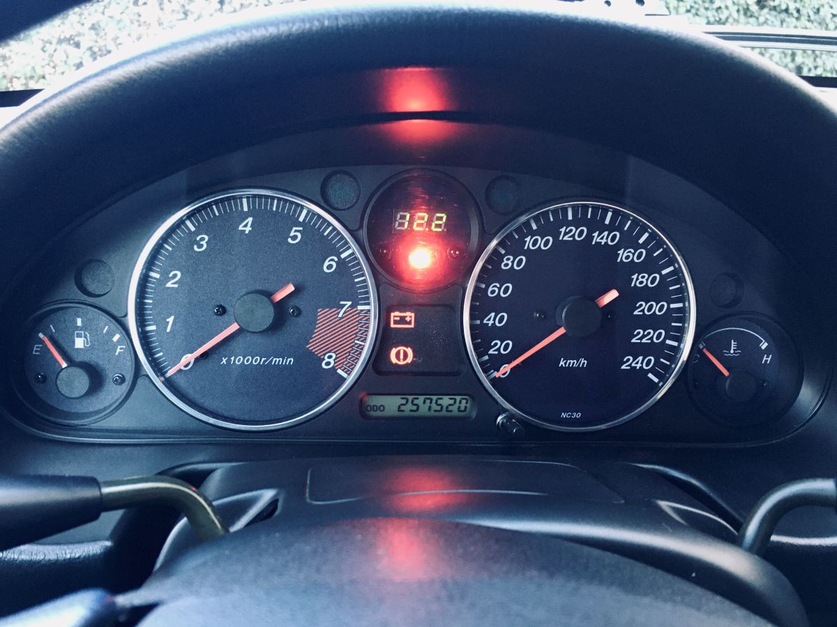

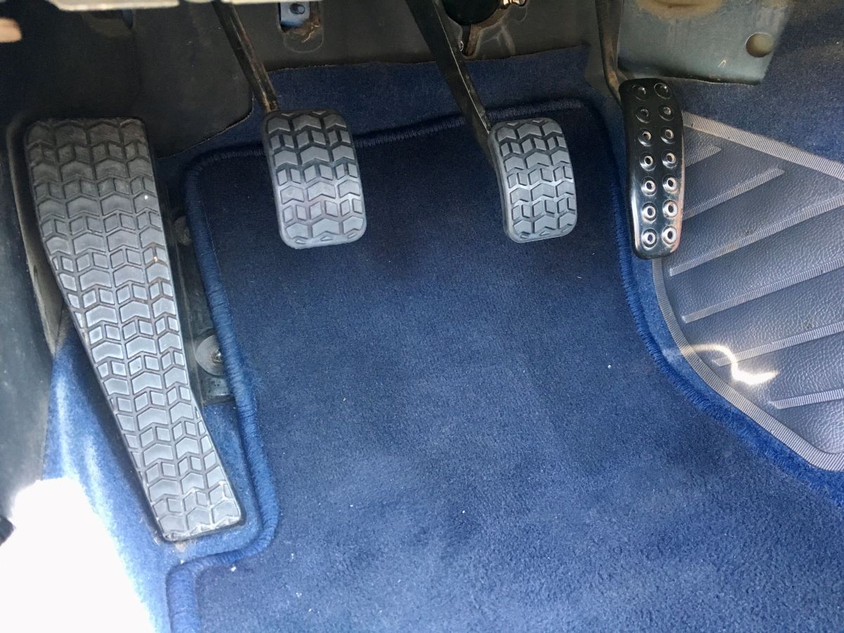

Nějaký update. V srpnu jsem vyměnil ošoupané nášlapy spojky a brzdy za nové z I.L. Motorsport. Abych zmírnil rychlost postupu začínající koroze na víku kufru, vyměnil jsem žárovky osvětlení SPZ za LED. Chtěl jsem zachovat teplotu světla podobnou klasickým žárovkám a zároveň nechtěl experimentovat s levnými LED z Číny. Proto jsem trochu zainvestoval a koupil PHILIPS LED X-tremeVision. Zároveň jsem musel vyměnit i jednu lampičku, protože se mi jí samozřejmě povedlo při demontáži zničit :roll:
A minulý víkend jsem na druhý pokus vyměnil fake ukazatel tlaku oleje za voltmetr s kontrolkou od vhml. Při prvním pokusu o montáž nesvítila po zapnutí zapalování kontrolka tlaku oleje. Když jsme po druhé zkontrolovali všechny kontakty, přesvědčili se, že LEDka jako taková svítí, vrátil jsem zpátky původní tlakoměr s tím, že je prostě záhada, že to nefunguje. Pak jsem si všiml, že se špatně chová i původní tlakoměr, protože ukazuje tlak už po zapnutí zapalování, tzn. ekvivalent zhasnuté kontrolky mazání. Takže problém bude zřejmě v čidle tlaku oleje, které chvílemi nefunguje. Už mám připravené nové, ale vzhledem ke konci sezóny dojde na jeho výměnu asi až na jaře spolu s výměnou oleje.
Když jsem měl přístrojovku rozebranou poprvé, všiml jsem si, že jedna žárovka osvětlení je spálená. Po výměně ale svítila jasněji než ostatní žárovky, které byly časem už dost vypálené. Při druhé rozborce jsem vyměnil i ostatní žárovky a teď to svítí hezky intenzivně a rovnoměrně :)
