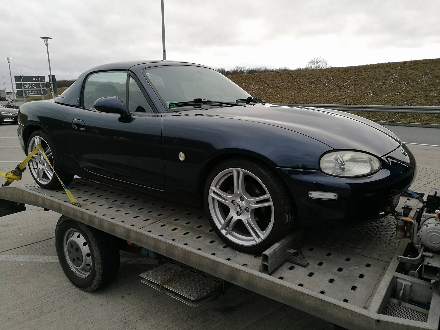

Při dotažení byla vyvařena na zadních lemech a prazích, bohužel taky s popraskaným lakem na předním nárazníku. To je, ale asi jediný záporný detail, kterého jsem si všiml, po cca měsíci ale začala trošku brečet skrz gufero na klice. Není to nijak moc, ale bude se to řešit...

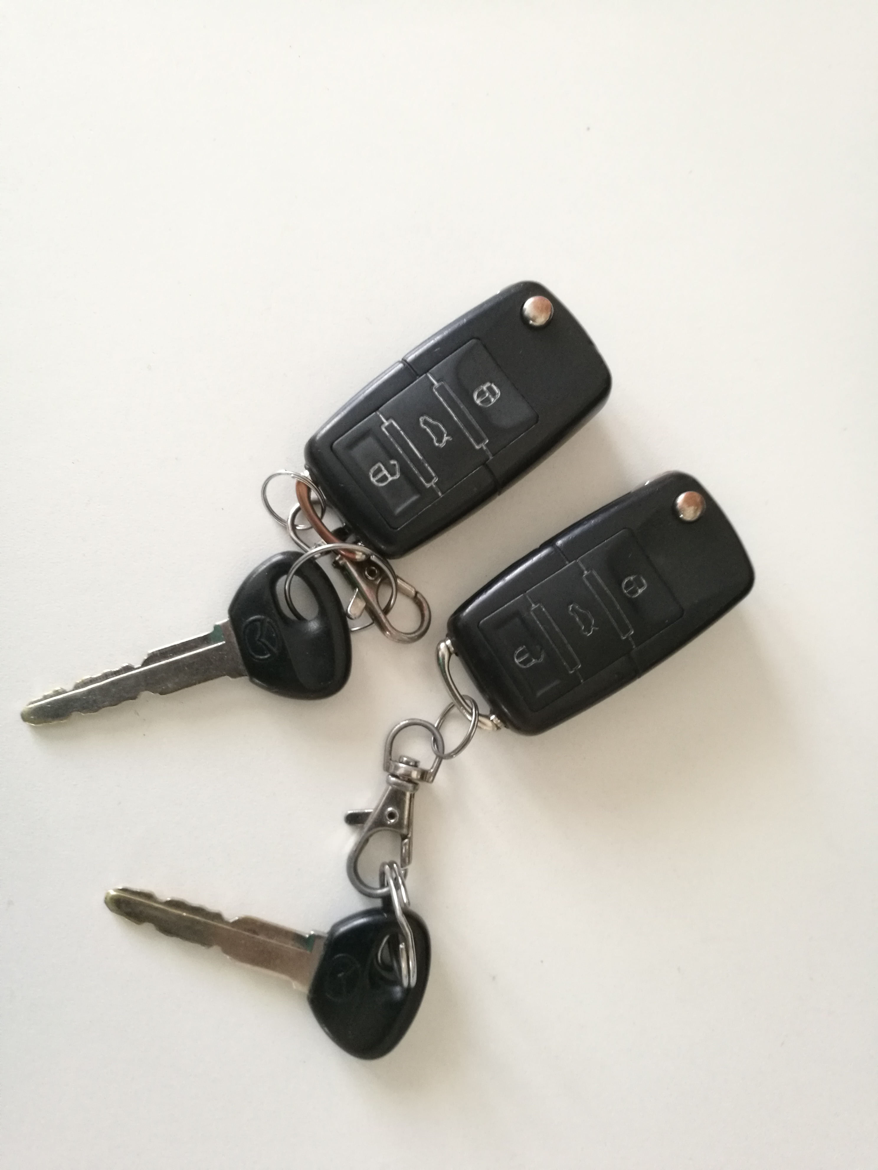

Příjemným překvapením bylo, že v autě je dodělaná dálka se dvěma ovladači a jsou k ní i dva origo klíče, dále kompletně vedená serviska, windshoot s reproduktory, volant Nardi, na šílených 17" kolech (naštěstí jsem k ní dostal i origo), hardtopem v barvě vozu (ale má pár odřenin)
Měla taky neznatelně prasklé zadní světlo, dostal jsem k ní náhradní na výměnu. Jenže jak jsem potom zjístil tak na druhou stranu :D Naštěstí Michal v Guru si se mnou světlo prohodil a už je jak má být :)

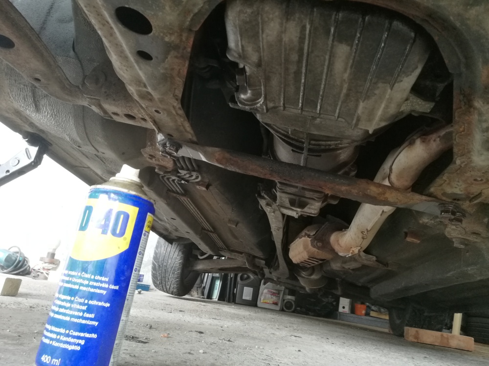

Přední nosníky nemá ještě v nejhorším stavu, ale chtěl bych je někde nechat přes zimu udělat. Nějaké rady, kdo kde a tak?

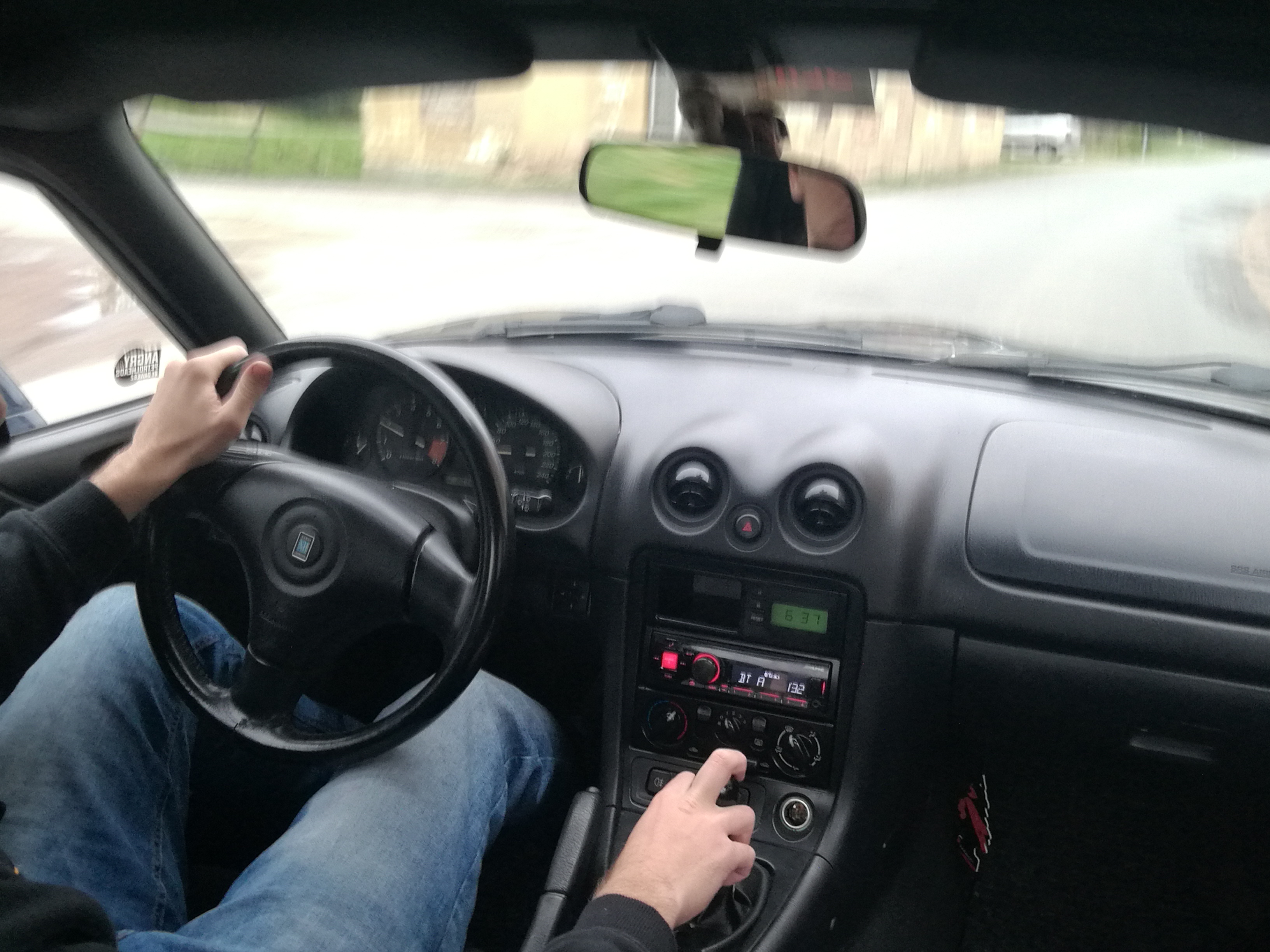

Výměna rádia a dodělání mikrofonu - radio Pioneer s podporou BT jsem koupil za pár šupů a mikrofon (asi za 45,-kč) z ebay vytáhl na sloupek u řidiče vedle sluneční clony. Funguje překvapivě dobře a paradoxně je mě lépe slyšet bez střechy než s ní :D

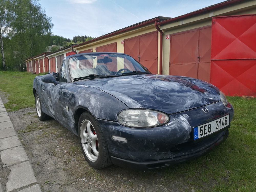

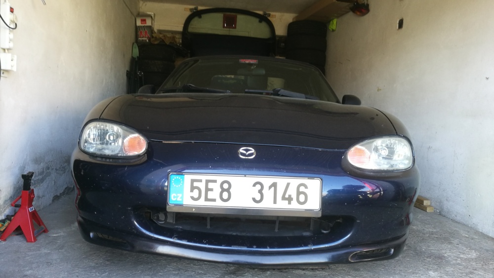

Pár dalších fotek
Celá flotila
Věrný kamarád
Už s lipem

Příspěvekod Cromoly » 17 kvě 2017, 15:05
Ahoj, vitej v klubu! Nosniky ti nejlip udela mistni clen m8rinek

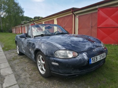

Příspěvekod JohnyS » 21 kvě 2017, 18:01
Poslední pořádný benzín ... v pátek už na LPG

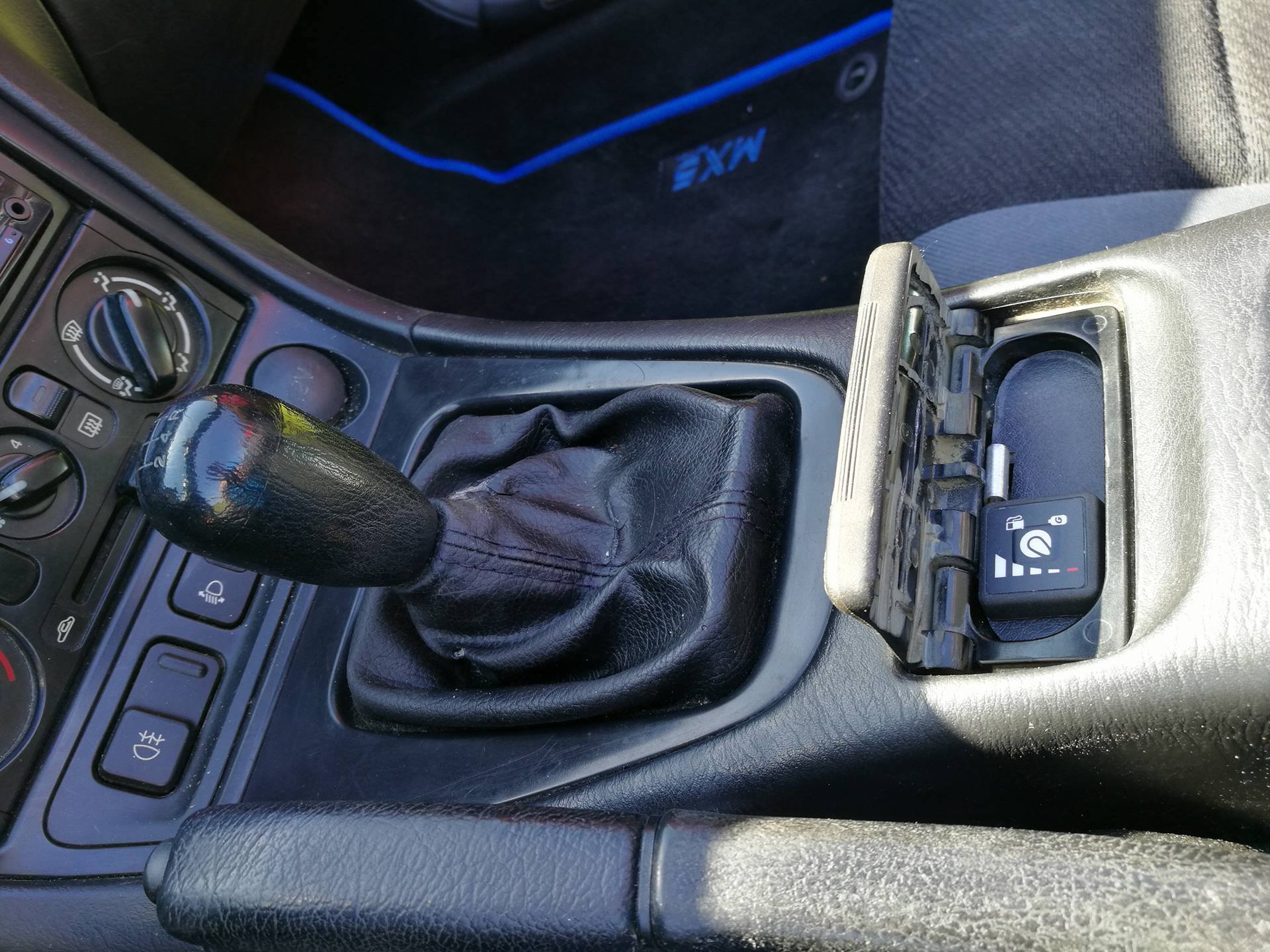

Tak nastala další změna na autě. Zabudování LPG Lovato. Mile mě v servise překvapili a okolo motoru to udělali fakt pěkně. Bohužel se jim nepovedlo nacpat bombu místo rezervy a asi o 2 cm je výš než bych ji chtěl. Tak to bude chtít ještě úpravu.
Bohužel zatím lehce cuká v určitých otáčkách (patrně špatně seřízený LPG v pátek se snad vyřeší), zprvu se zdálo že jsou na vině svíčky, ale bohužel ...
Na plyn jsem zatím ujel 150 km a co jsem včera dopouštěl LPG tak to bylo příjemných 8,5 l. Vím, že je to čistě orientační, že v tom ty litry asi létají, ale jela by tak za komických 5,6667 l LPG na 100 km což se mi celkem líbí :D
Jízdní vlastnosti se vůbec nezměnili, naopak bych řekl, že do 4 tisíc otáček ten plyn jede o kapku lépe a to hlavně do kopce.

Tak cukání bylo opraveno a LPG tlačítko schováno :)
