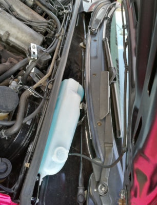

Světla: lepidlo jsem tam nechal, na paraboly jsem radši nesahal (nevím jestli bych jim rukou spíš neublížil) po zalepení jsem ještě tam kde mi to přišlo netěsné to přetáhl silikonem

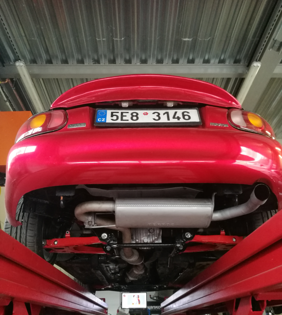

Nápravy: ramena jsou v komaxitu. Kamarád když to natahoval na vlek tak to vzal hákem za oko v rameni, já jsem do toho párkrát omylem klepl kladivem a nikde nic, snese to hodně. Navíc je barva i uvnitř ramene. Nápravnice jsou natřené oranžovou suříkovou barvou a na vrchu alkyton.
Nosníky byly natřeny nějakou základovkou u klempíře, ale celý spodek auta jsem přes zimu brousil a dostal základovku suřikovku a na vrch měkkou barvu.

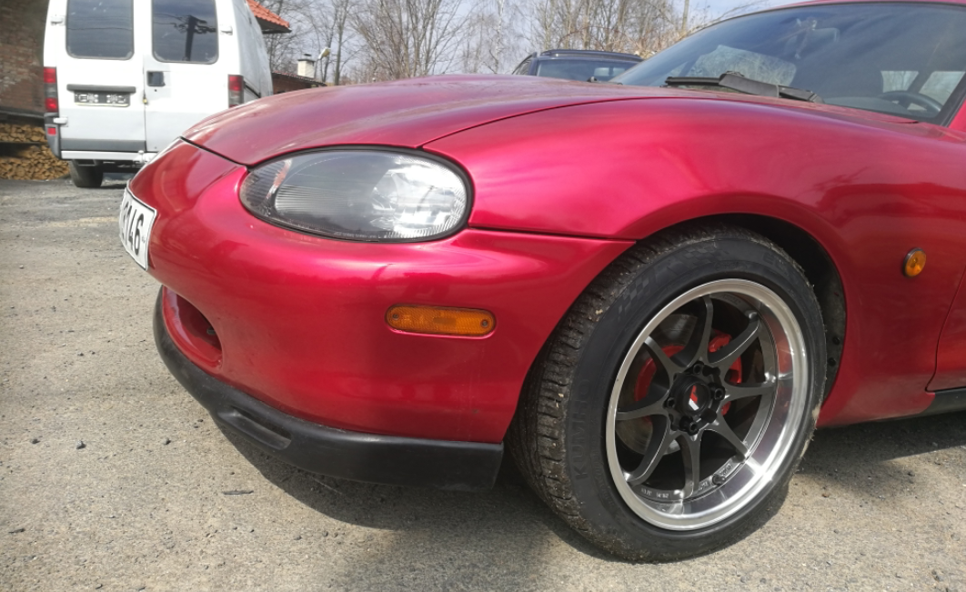

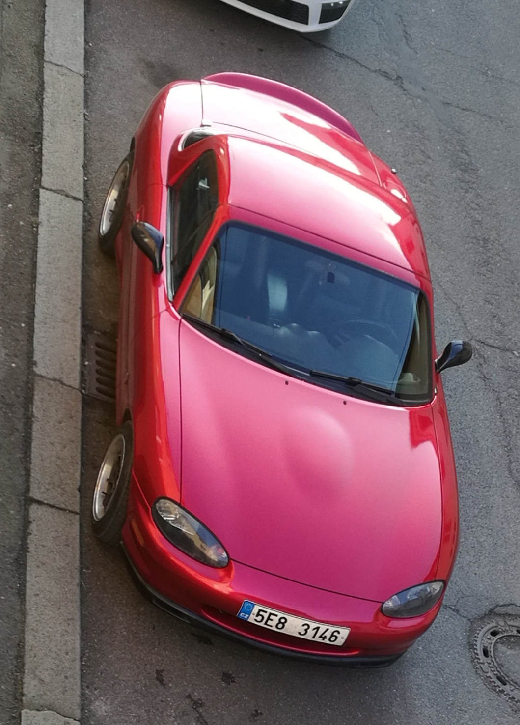

Ta červená je opravdu polep, je to hrozná práce nikdy dřív jsem to nedělal ale jde to. Zadní nárazník se mi trochu nepovedl asi to zkusím ještě jednou mám ještě dost folie a taky ještě nemám prahy a zadní blatníky. Chce to aplikovat v +10°C což v garáži nemám a do pokoje auto nepronesu :D

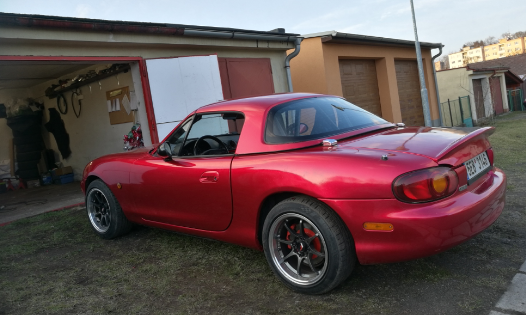

Příspěvekod JohnyS » 30 bře 2018, 08:31
Ja včera zmršil zadní blatník, možná ze kvuli te teplote. No tak si to dám znovu :D mám ještě na to samolepky dost :)

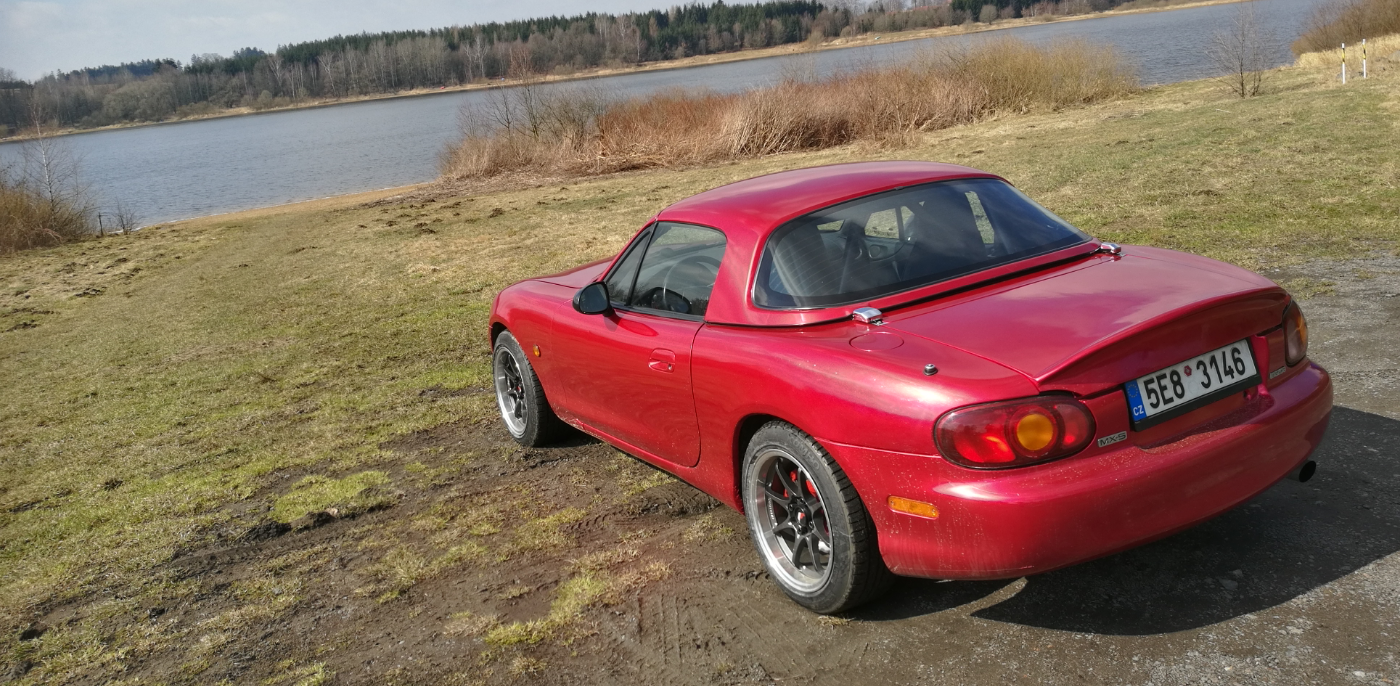

Příspěvekod JohnyS » 01 dub 2018, 21:38
Konečně jezdím, uz to byl strašný absťak
